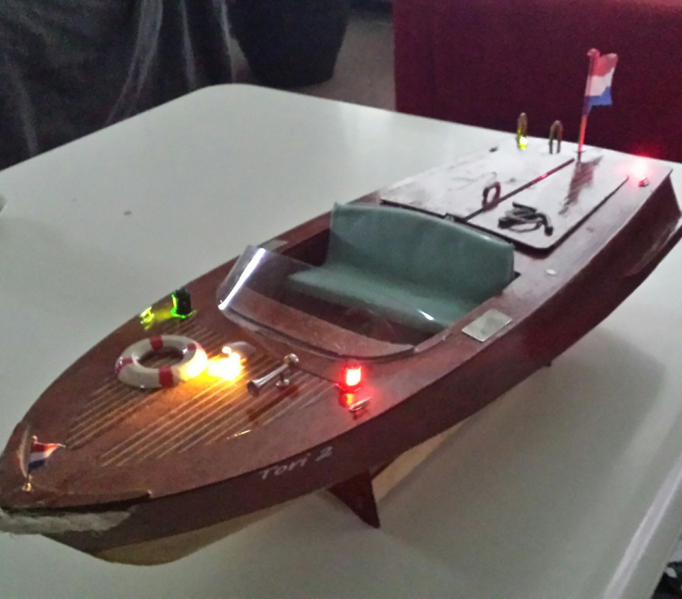

    aluminium stripje in het lampje bleef niet zitten, dus eraf gehaald en met zwart de lampen bijgewerkt...

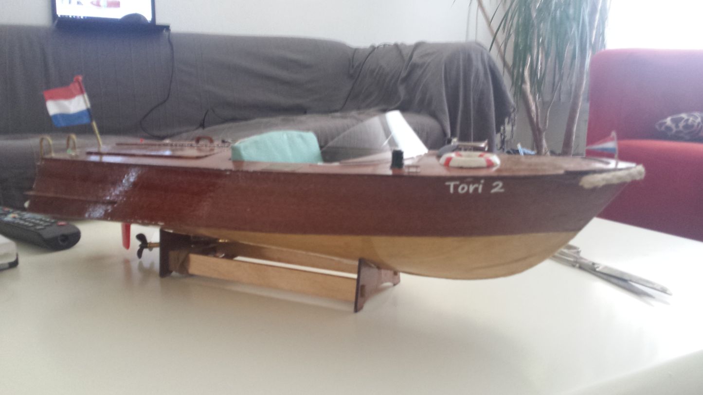

    En ik heb de stickers van John erop. Hij heeft topwerk geleverd!

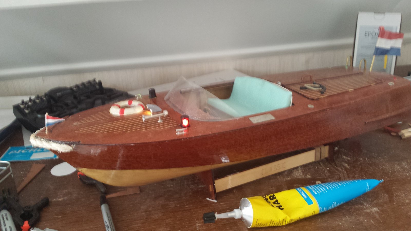

    Net proefvaart in een badje met nieuwe schroef as en schroef. Nu douwt die dus wel water bij het roer naar binnen. As is 1,5 cm langer dan de oude. Zo meteen bestel ik me toch maar een nieuw roer en dan zal ik de servo weer om kunnen draaien. Ben ik voorlopig ook weer van de straat...:p
    Update: ik kom er net achter dat er helemaal geen o-ringetje bij de roerbuis zit. Geen wonder dat die water naar binnen gooit

    Ook de roerkoker kun je invetten met uierzalf...
    Mijn Torpedoschnellboot Puma-class: drie roeren er onder met 3mm dikke asjes.
    Vaart al gauw 22 km/uur.
    Roerkokers gevuld met uierzalf, daarna de roerkoning er in gedrukt en overtolleg vel verwijderd.
    Geen drup water aan boord.

    Waarom gelijk een nieuw roer(tje) bestellen? Er is toch wel iets te verzinnen om als afdichting te dienen? Weet natuurlijk niet wat er in jouw "knopendoos" ligt. Maar ik begrijp dat je roertje nu iets onderuit zakt. Kan je dat niet omhoog houden door op het te lange stuk iets te klemmen dat aansluit op de bus, waar het roer doorheen gaat? Rubber ringetje, stukje slang, metalen deel uit een kroonsteentje met daaronder een stukje rubber van een fietsband?
    Nu ben ik een "alternatieve" zuinige knutselaar en heb roerdoorvoerbuisjes gemaakt van (franse) fietsventielen. Als afdichting gebruik ik een stukje fietsband met een 3 mm gaatje erin. Daarboven een plat ringetje en dan een M-3 moertje. Maar met een beetje geluk zit je roerkoning niet te ruim in de bus en doet wat vaseline aan de roerkoning wonderen. Kijk maar wat je uit deze info kiest. Kan ook een mix zijn natuurlijk. Pas op het laatst naar de (web) winkel. Zag dat Roel me voor was met uierzalf (vaseline). Loopt gesmeerd! Gr. Klaas.

    nee komt geen nieuw roer, was ff te voorbarig. Ben aan het kijken of ik nog o ringetjes van de airbrush heb liggen en anders probeer ik die tip van Roel

    nee er zat helemaal geen o-ring bij het buisje en doordat de scchroefas iets langer is gooit hij nu water door het buisja naar binnen

    Wim, Een ringetje helpt alleen maar als je het ergens klem tussen kunt zetten en zodanig afdicht. Roel zijn idee is het simpelst. Moet je natuurlijk wel uierzalf of vaseline in huis hebben. Misschien kun je voor een vriendenprijsje nog een potje scoren bij de vatendrogist. Daar ging de Bogena uierzalf uit het assortiment, maar eigen merk verkopen ze ook. Kost je de kop ook niet. Gr. Klaas.

    Roerbuis volgestopt met vaseline. Straks roer weer opbouwen, is me nu te warm daar. Ik vond nog een rubber o-ringetje van me vorige airbrush, die zet ik er ook nog op

    Bad65, ik vind de verlichting wel erg fel branden, op wat voor spanning branden ze?
    Groetjes Piet
  18. bad65
    bad65
    Lid geworden:
    7 aug 2016
    Berichten:
    278
    Locatie:
    Haelen
    9volt batterij. Op de foto lijken ze feller dan in het echt
