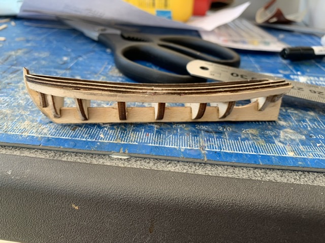

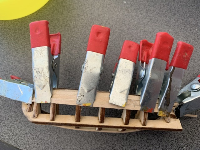

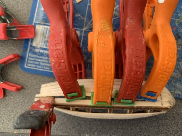

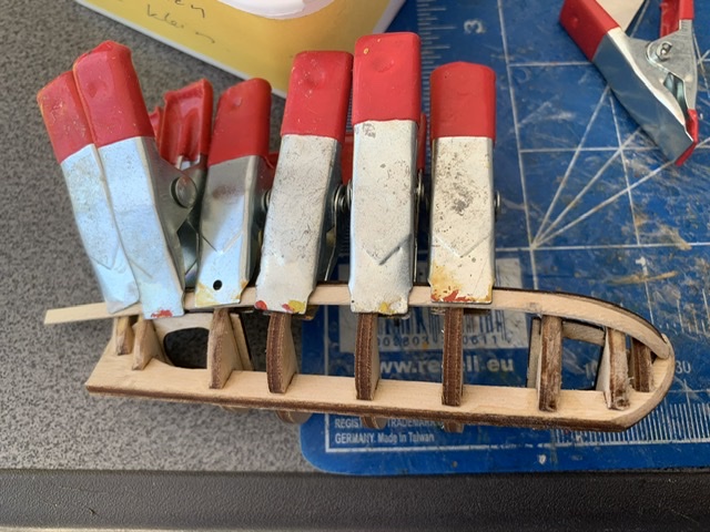

Vandaag een mooie dag om zo lekker onder het luifeltje wat te friemelen, en ja hoor Hans de klemmen konden nog gewoon geplaatst worden hoor:
De eerste lat zit erop.....
Omdat de lijm best wel snel droogt met deze zomerse temperaturen ging het nog best vlug:

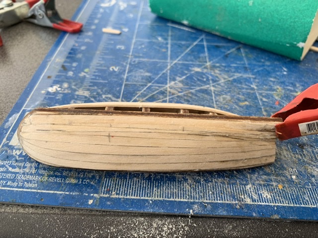

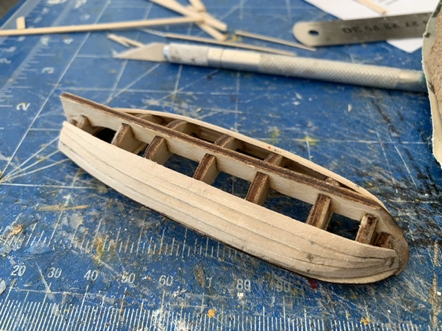

En voor je het weet is de romp dicht:

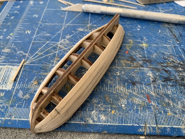

Nu nog wat plankjes aan bakboord...

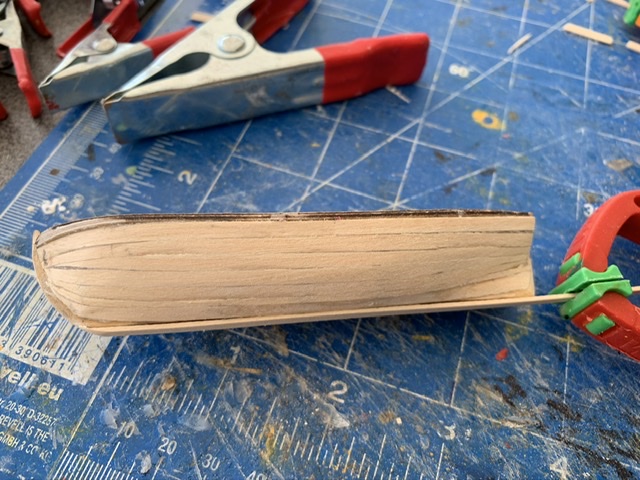

Onder tegen de valse kiel werd een latje van 1x1,5 mm gelijmd

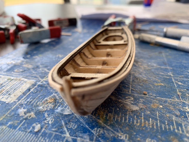

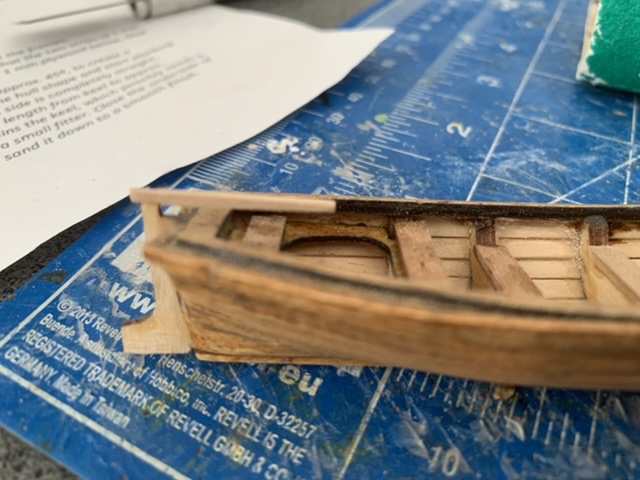

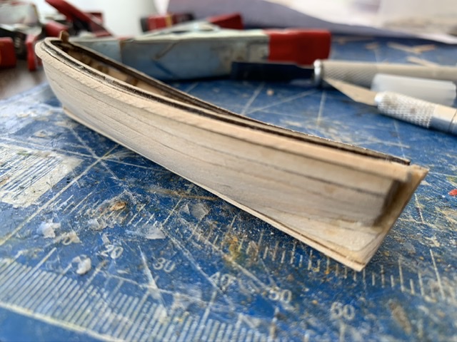

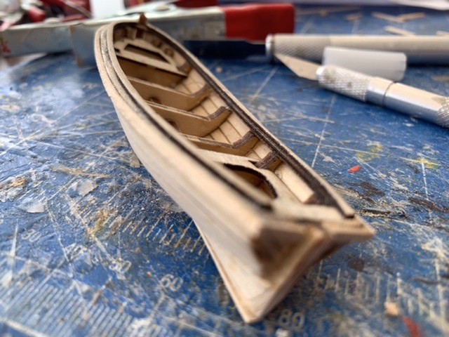

Na het schuren van de romp werd boven de planken tegen het gelaserde frame een berghout gelijmd bestaande uit een latje van1x1,5 mm:
De foto vertekent weer heel erg, maar wees gerust de berghouten liggen mooi gelijk

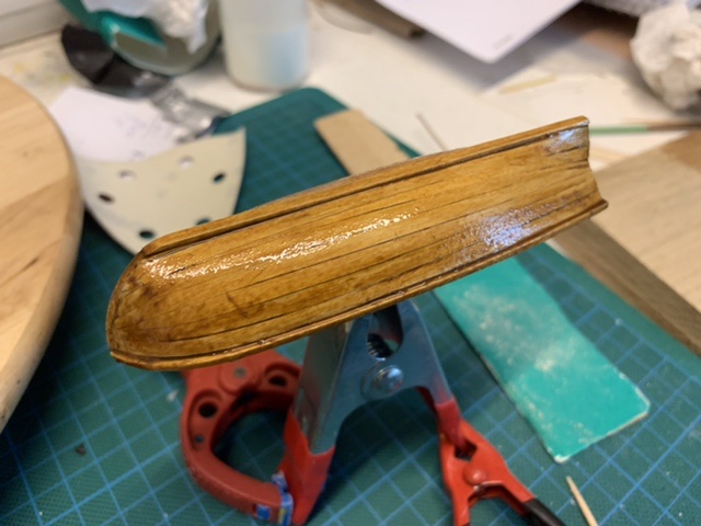

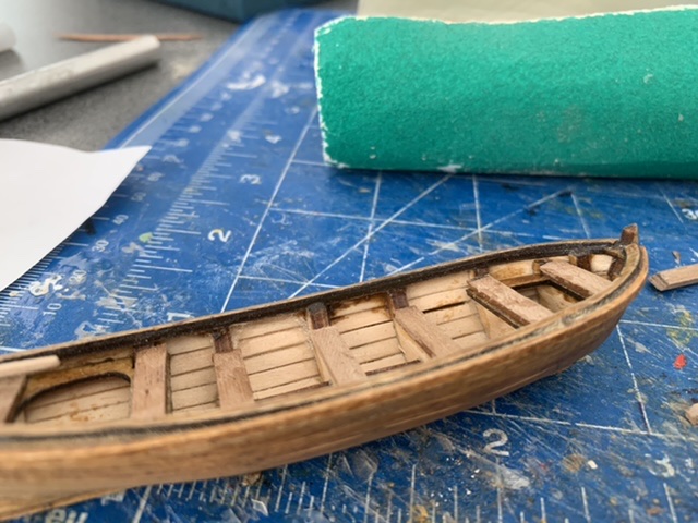

Bij thuiskomst kon de sloep met beits worden behandeld:
Die kan drogen.....

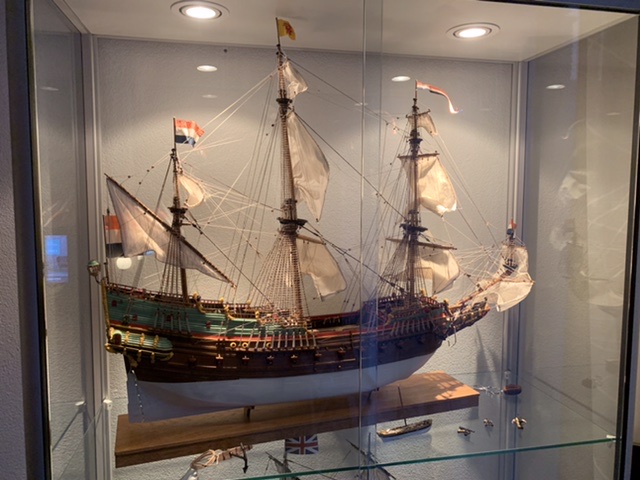

Wat een prachtig schip en uitstraling zo in een vitrine. Als beginner kan ik er alleen nog maar van dromen. Werkelijk klasse.
Alle begin is / lijkt moeilijk Eduard, maar uiteindelijk kom je er wel hoor, als je het geduld maar kunt opbrengen voor deze hobby;);)
Schitterend gezicht Koos:thumbsup:
Je ziet wel Hans, je hoeft er maar om te vragen en dan krijg je de foto te zien hee ;);)
Woon jij in een museum Koos?
Zoiets moois zie ik alleen daar....:)
Sjors
Nee hoor Sjors, gewoon in een mooi appartement, maar bedankt voor het compliment, en tja wat is museum kwaliteit, ik zie hier vaak staaltjes voorbij komen waarbij ik denk oei oei die kan er wat van. Maar dit is mijn achtste schip en wel veruit de mooiste hoor :yes: dus aldoende leert men...... tenminste als je wil

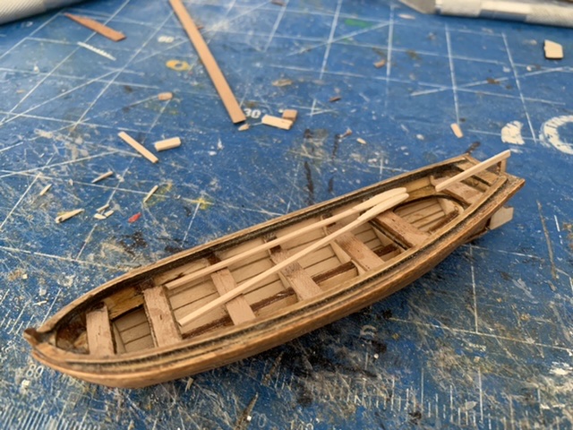

Gisteren weer verder met mijn bijboot, als eerste alles geschuurd waarna de bankjes op de spanten gelijmd werden:
Vervolgens het roer met de helmstok tegen de kiel gelijmd:

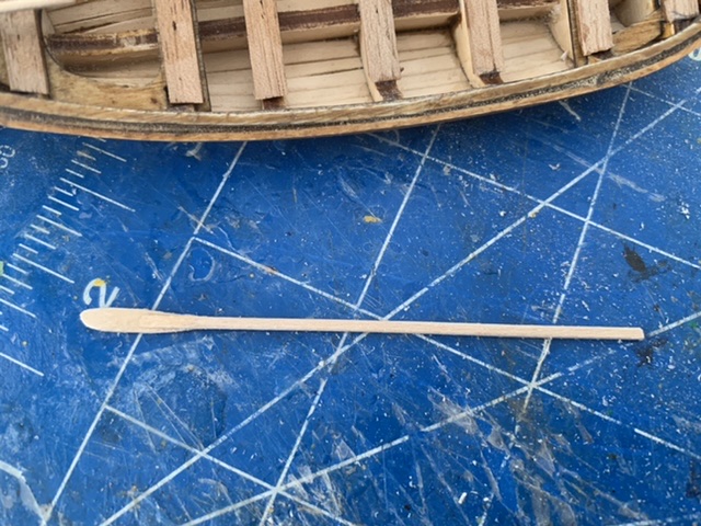

En nog twee roeispanen gemaakt, de stok is van 1x1,5 mm en het blad van 1,5x3 mm:
Klaar om afgelakt te worden, maar dat gebeurt weer op de thuiswerf, dus voor het eindresultaat moeten jullie nog even wachten;);)
