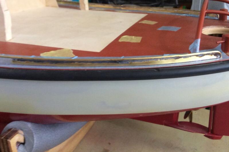

Eerste voetrelingen geplaatst.
Beide voorste voetrelingen heb ik vorige week geplaatst. Ze zijn geplaatst in een circa 1 mm diepte groef in het dek, dat wil zeggen een korte groef voor elk deel dat het dek raakt. Bovendien steken de beide einden van het 2 mm staf circa 5 mm door het dek. Er moet nog wel één en ander worden afgewerkt bij de lijmnaden, maar dat doe ik later als alle voetrelingen geplaatst zijn.

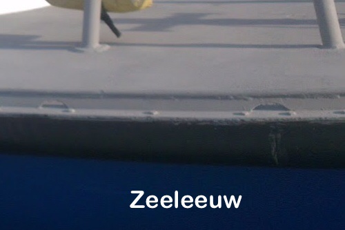

De Zeeleeuw heeft zeer kleine gaten:

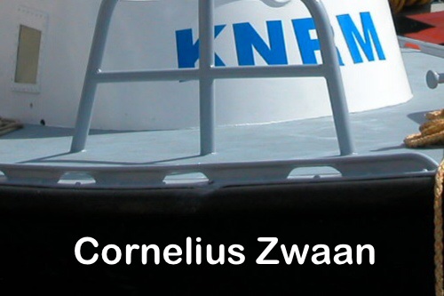

De Cornelius Zwaan en Siegfried Egmundis hebben nog grotere gaten, en ook meer.
full
Dit soort details lijken misschien onbelangrijk, maar wil je een herkenbaar schip bouwen dan moet je hier toch op letten. Mijn tekening van de Cornelia Clasina bevat uiteraard niet genoeg details voor de bouw van de Cornelius Zwaan, dus heb ik een beetje van de foto's gewerkt gebruik makend van onderlinge verhoudingen.

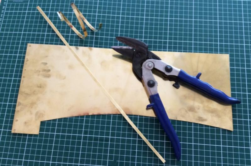

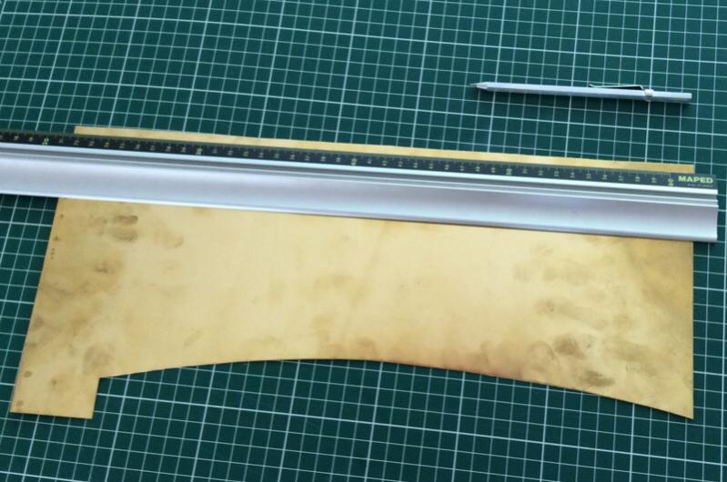

Voor de strip gebruik ik een plaat 0,5 mm messing waar ik strookjes van 5 mm vanaf knip.
full
Deze komen er in een grote krul af en moeten dan met de hand recht worden gebogen.
full

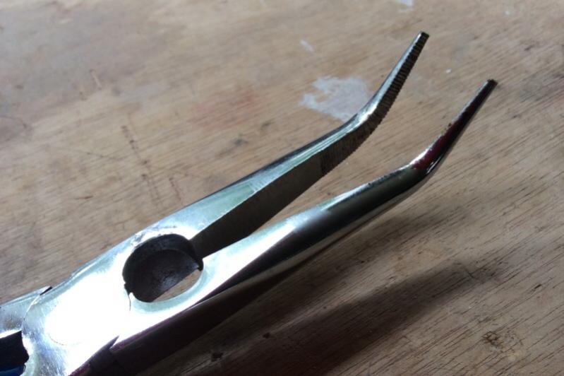

Een punttang om één en ander goed tegen elkaar te klemmen is ook niet te missen. Die van mij heeft een gebogen bek wat ik wel handig vindt.
full

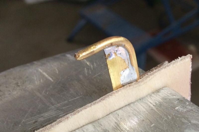

Het eerste stukje is vast. Het solderen doe ik met de soldeerbout aan de ene kant en het tin aan de andere. Het tin wordt dus indirect door het werkstuk verhit. Op deze manier zal het werkstuk altijd de juiste temperatuur hebben om het tin goed te laten vloeien.
full

Het deel van de voetreling waar ik nu aan werk is langer dan de strips die ik heb gemaakt. De strip wordt dus in twee delen aangebracht. Hier is het korte deel helemaal gesoldeerd.
full
Het tweede deel van de strip heb ik op dezelfde wijze gesoldeerd. Toen ik bijna bij de las in de strip was heb ik de strip pas ingekort. Op deze manier verkrijg je een mooiere las dan wanneer je probeert voor het solderen de strip op lengte te krijgen.
full

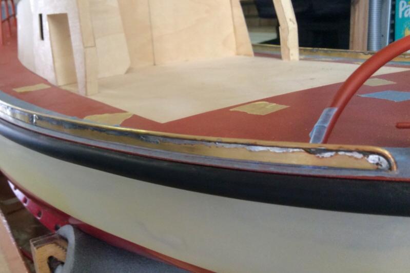

Hier het resultaat even passen op het model.
full
