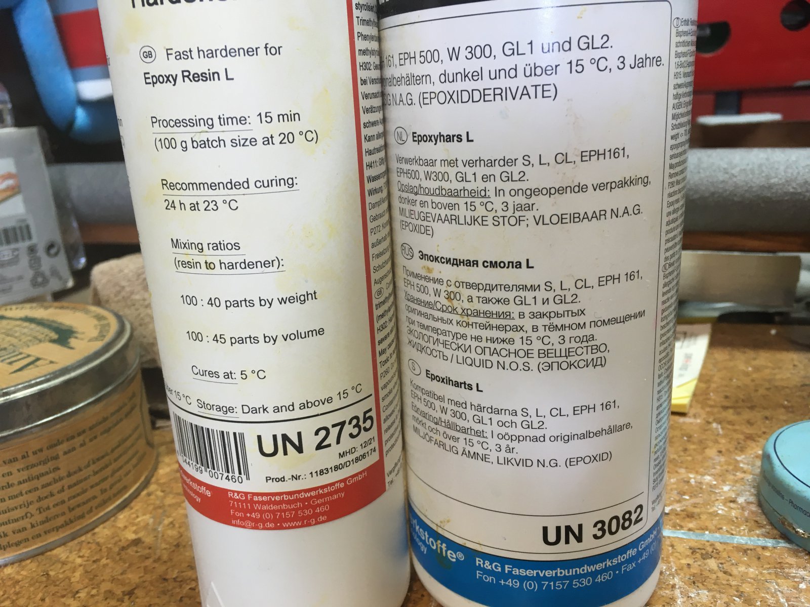

    H.B.Busking =, Welke Epoxy gebruik jij? Ik zie verschillende werktijden en soorten. begrijp ik goed dat de Basis Epoxy L gelijk is en alleen de harder is anders? (EPH 161, L, S, CL, GL1 en 2? )
  2. MicropropSport
    12.551
    Maak zo effe fotootje!
