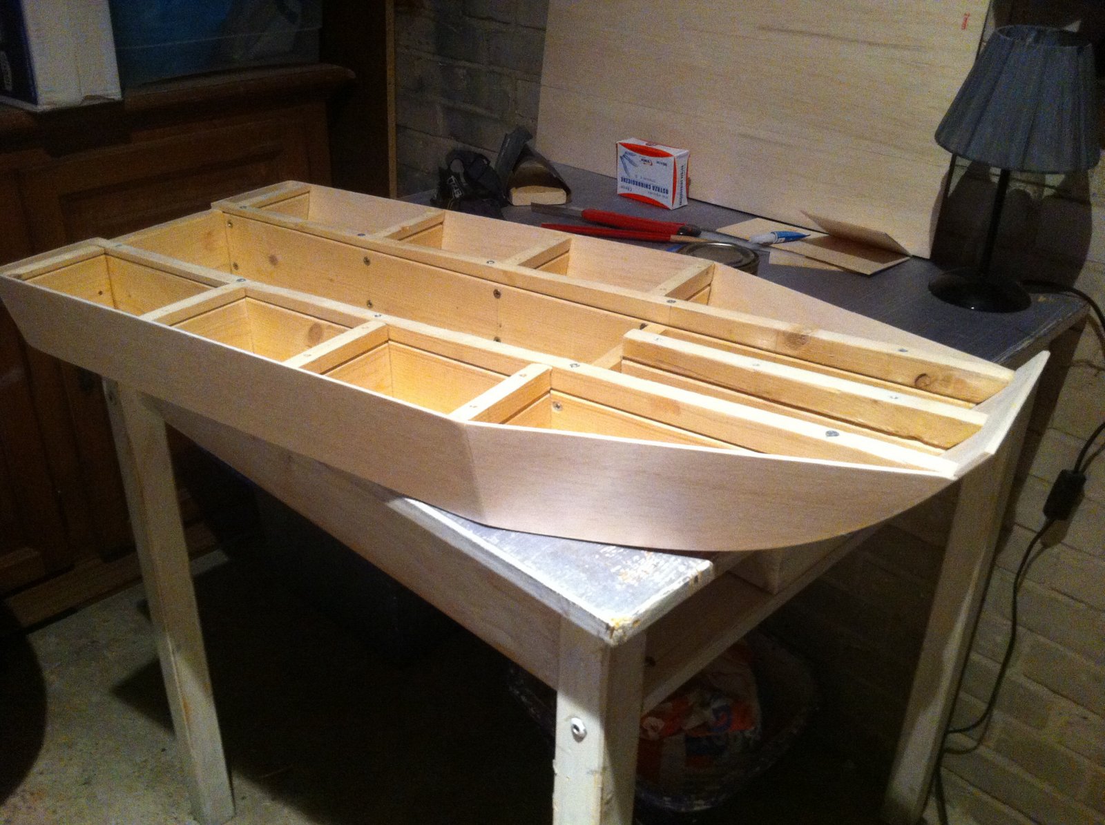

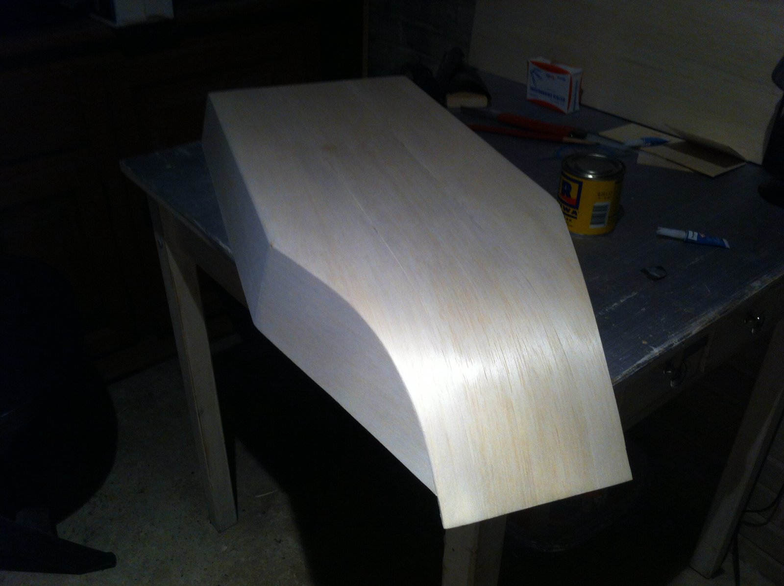

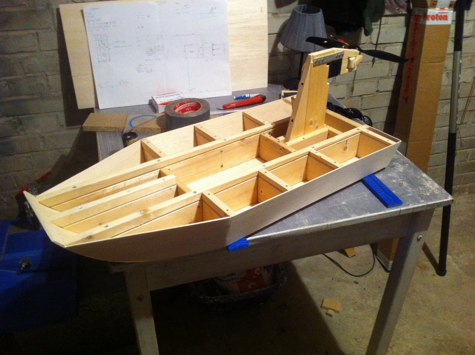

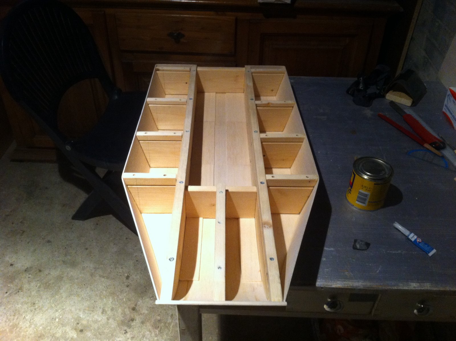

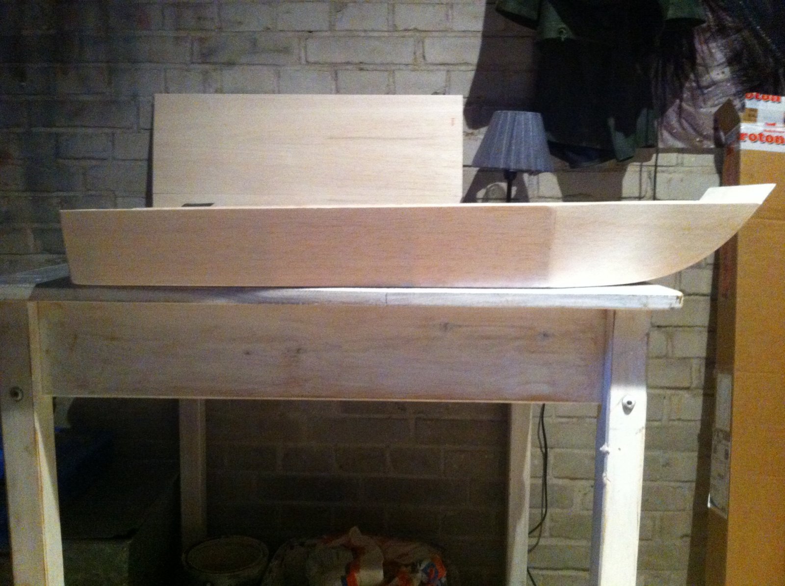

    image.jpg image.jpg image.jpg image.jpg Ik ben sinds gisteren bezig met bouw. Eerst een tekening gemaakt en daarna naar de kelder gegaan en sinndsdien zit ik daar bijna constant:) Ik dacht dat ik jullie op de hoogte zal houden, dus ondertussen heb ik paar fotos gemaakt. Uiteindelijk om hele ding iets zwaarder te krijgen heb ik frame van gewoone hout (denk ik pijn) gezaagd. Jammer genoeg waren mijn plankjes niet breed genoeg, dus het was ff puzzelen (geteld, zitten er 54 shroeven in). Dat was de eerste keer dat ik balsa in me handen had en ik dacht dat ik het makkelik in zal buigen en vast lijmen... Ging dus mis. Eerste bodem brak in stukken los van de frame. Te veel spanning op de neus. Ik heb dus nog een set plankjes met kokend heet water in laten weken en met hele berg duc tape en tui op de frame gespannen. Volgende dag was het iets makkelijker te lijmen. Ik ben tot nu toe best tevreden. Het zit best goed uit, en is recht. Ik hoop dat het een beetje recht zal varen (als het drijft)

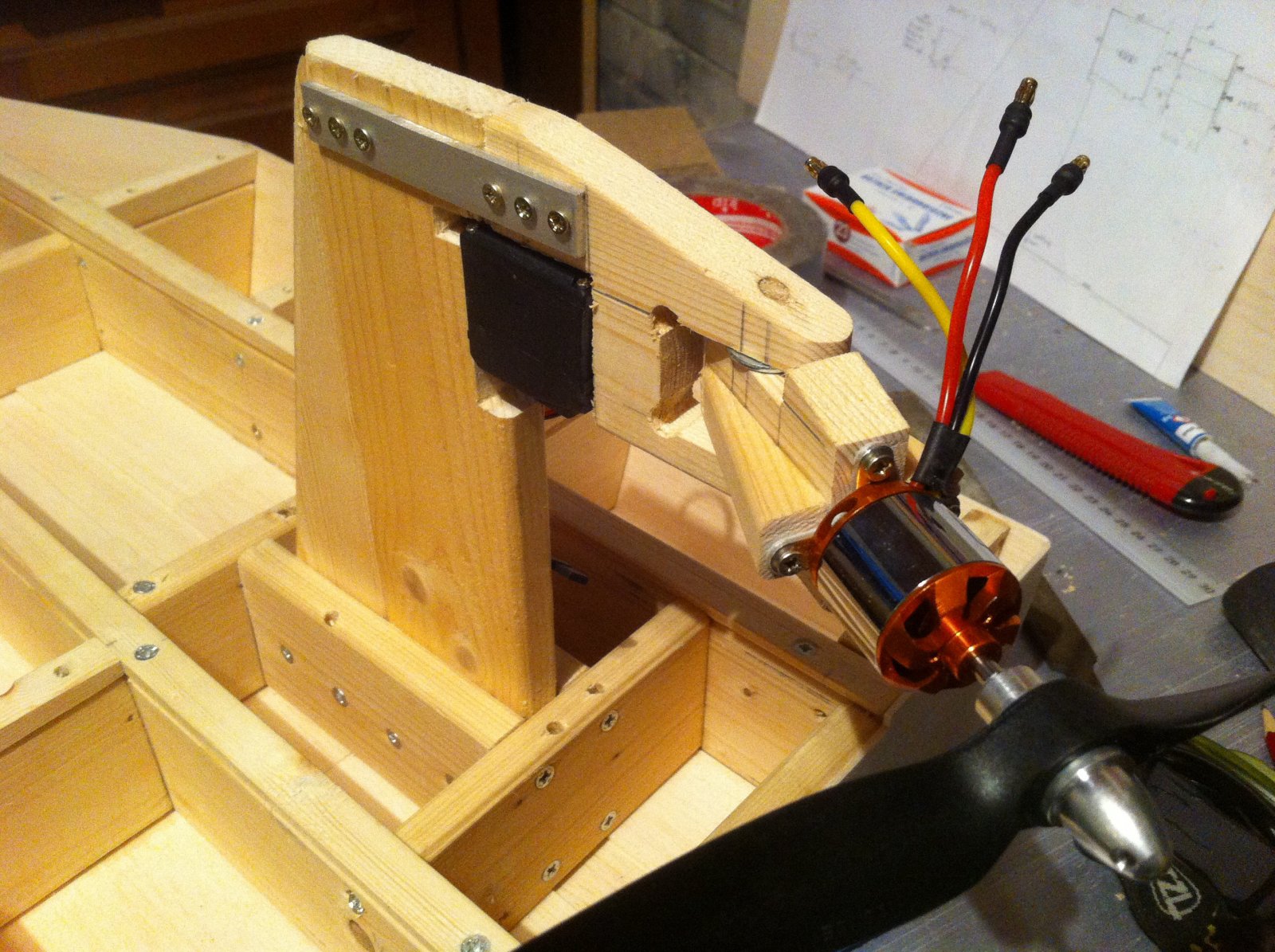

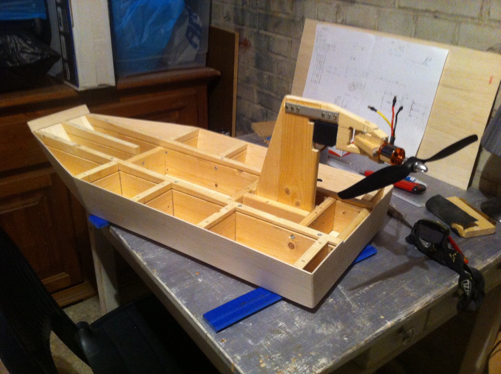

    Vandaag motor steun gemaakt. Servo wordt er ingebouw en alles nog met balsa plankjes afgewerkt
