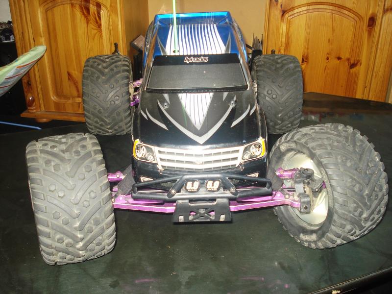

vandeweek weer even een savage xl aangeschraft Hier de fotos
full
full
Nu nog een paar alu wiel cups gaan kopen en en set paarse veren dus nu effe het geld weer op :D

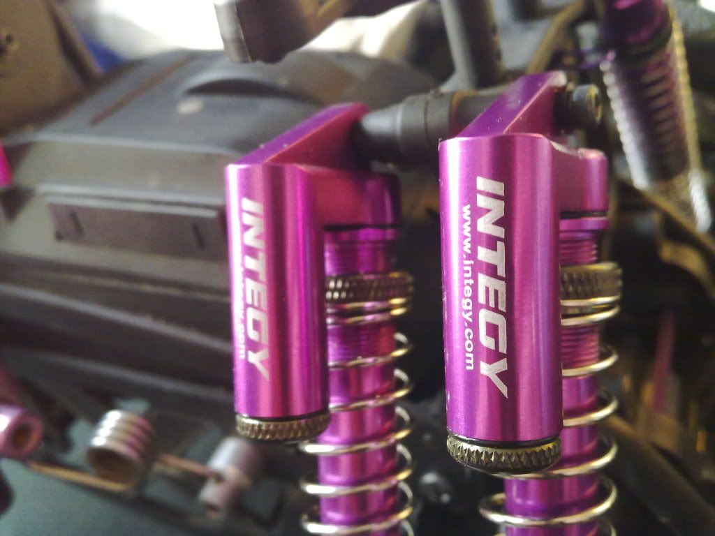

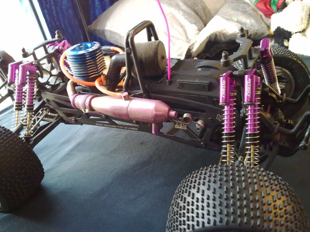

zo de integy's zijn gemonteerd hier de foto's
