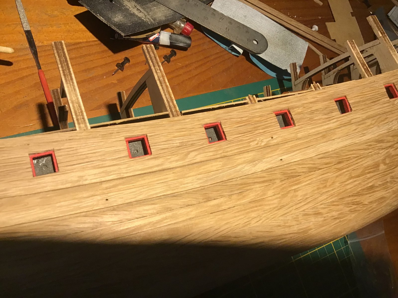

    En weer wat verder… de rode latjes binnen in de geschutspoorten heb ik van te voren aangebracht en daarna heb ik de beplanking gedaan. Achteraf gezien had ik waarschijnlijk beter de gaten kunnen uitvijlen op de aangebrachte beplanking zoals bedoeld in de beschrijving, maar ja je moet ook wat kunnen uitproberen….:koud:

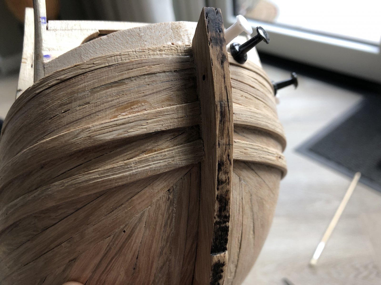

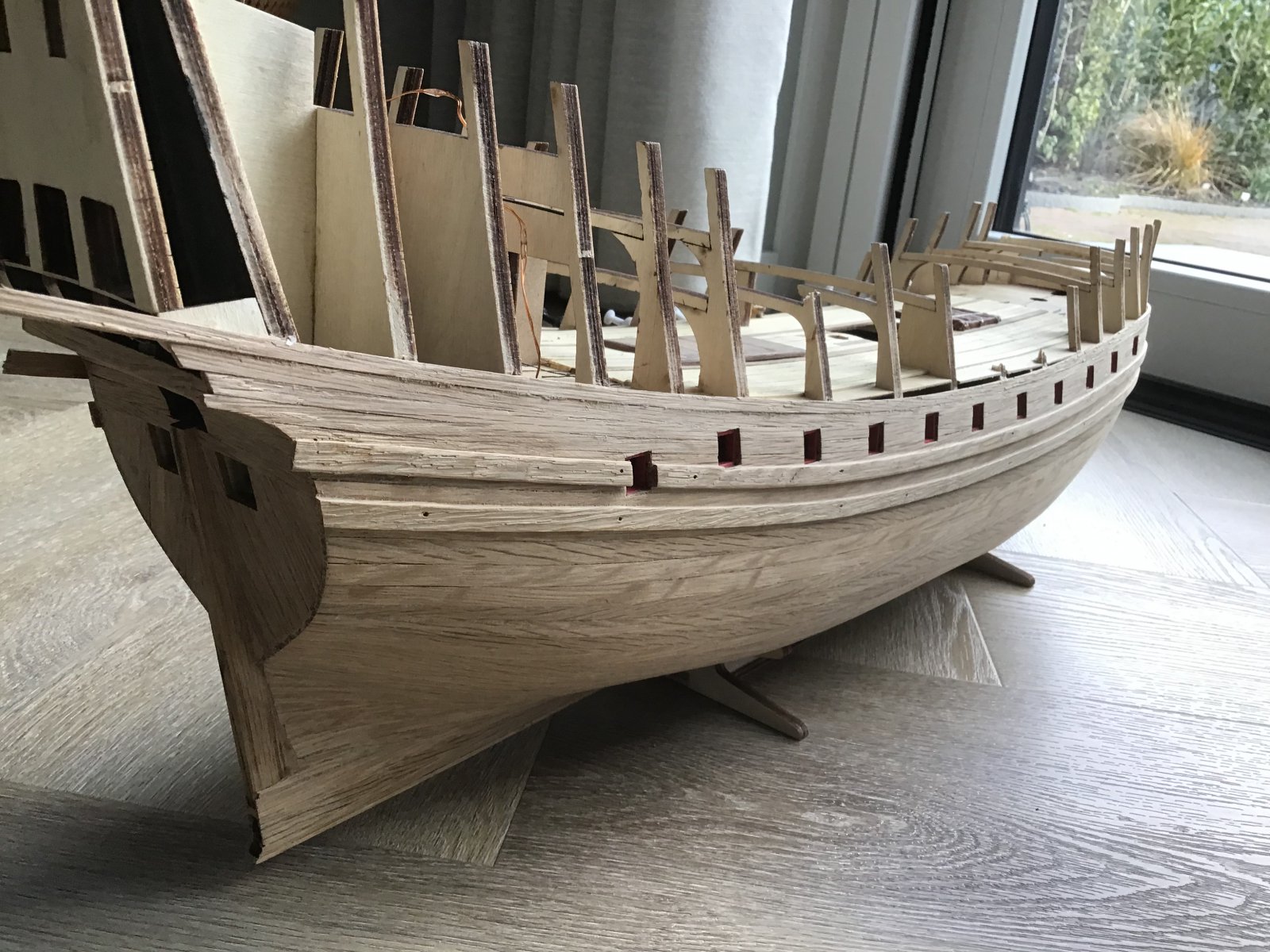

    Daarna aan de berghouten begonnen. Zoals eerder verteld heb ik bij dit model wat problemen gehad met de beplanking van de boeg; deze liep meer omhoog als de bedoeling was op tekening. Aangezien de slooiknieën door moeten lopen op de berghouten heb ik alles uit de kast moeten halen om deze op de goede plaats IMG_0653.jpeg IMG_0652.jpeg IMG_7537.jpeg te krijgen…

    Hoi Ronald, ja ik heb het op dezelfde manier gedaan als jij nu. En de onderdelen welke uit de planken kwamen heb ik verzameld zodat ik later daar de luiken van kan maken.
    Ook het schilderen van het rood leek me op deze manier "makkelijker".
    Ziet er strak uit ook. :thumbsup:

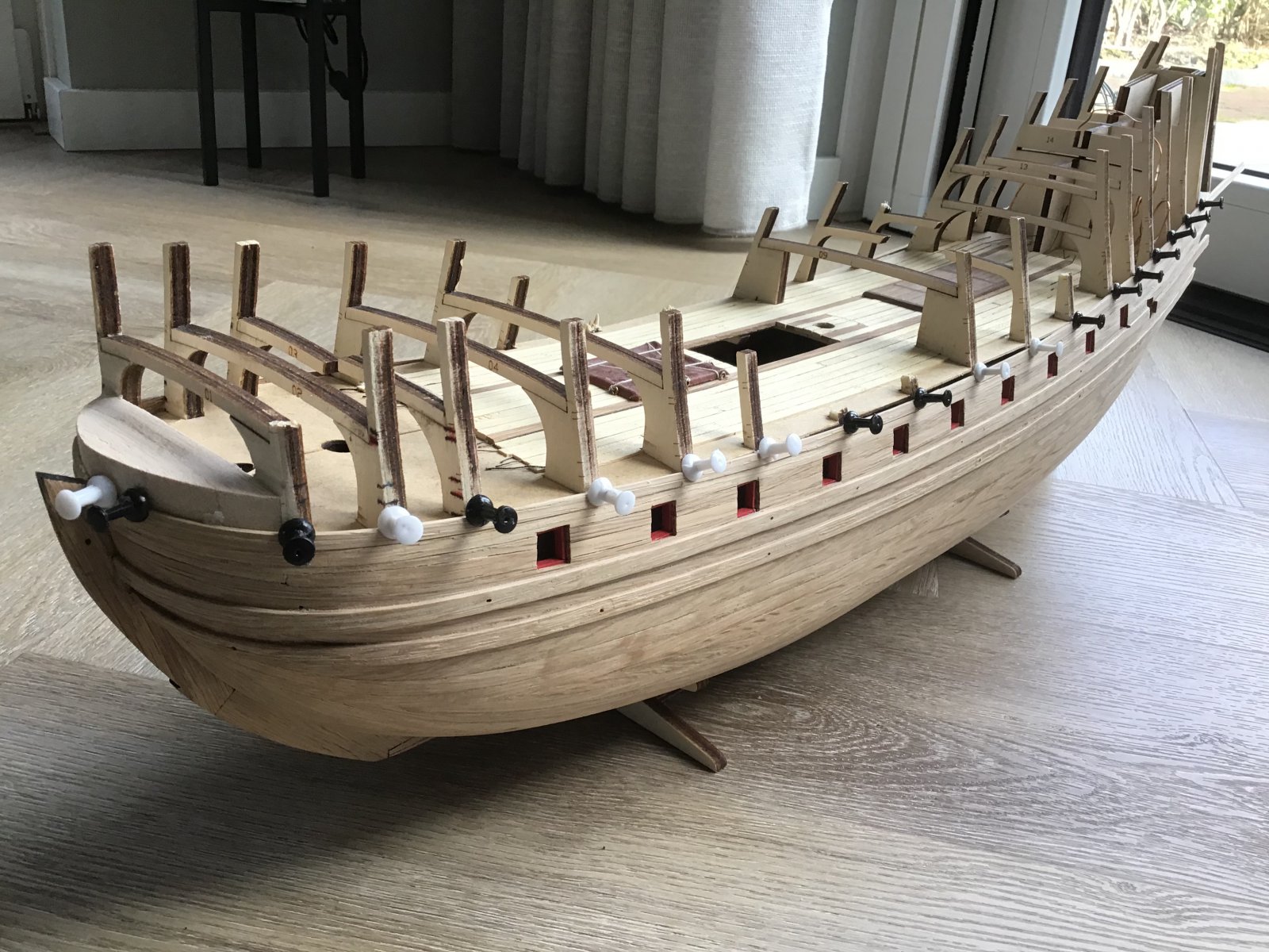

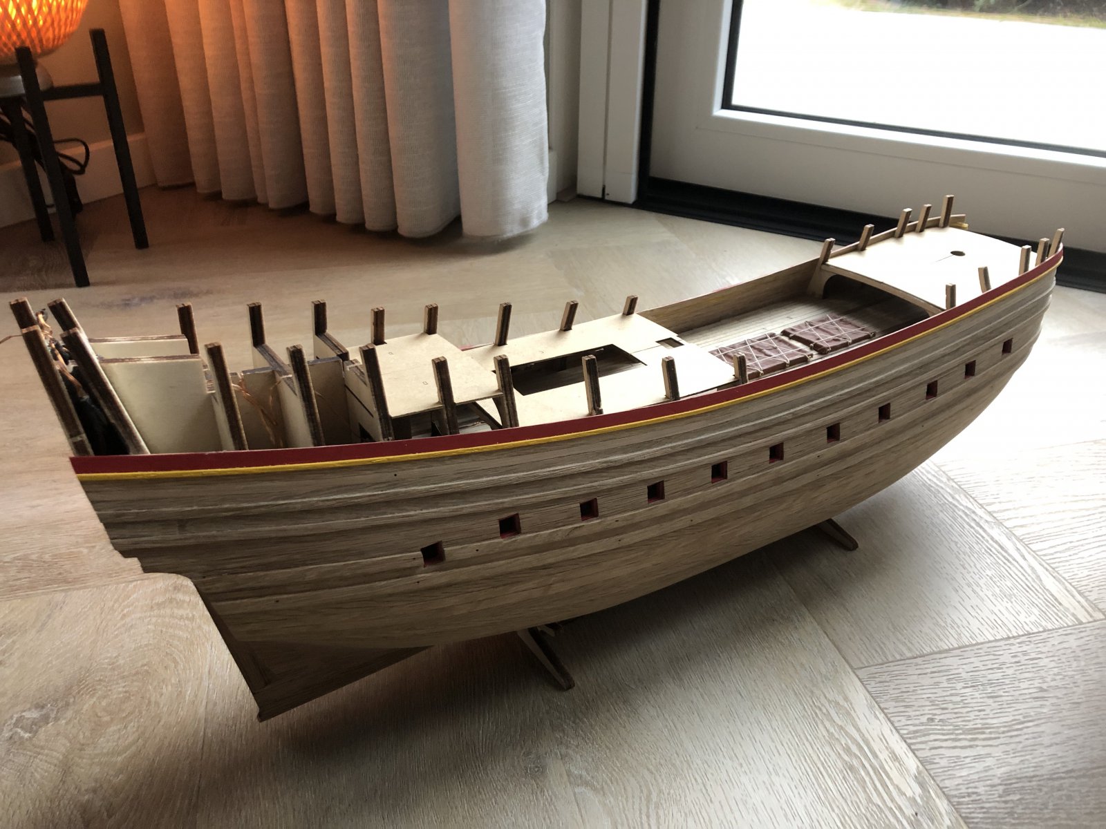

    Na ruim 70 (=!) latten te hebben geplaatst eindelijk de rahouten bereikt…. vanaf hier ga ik straks wat meer details aan brengen. Ik zit oa te denken om de romp met tandenstokers te lijf te gaan om zo de nagels, spijkers, deuvels te imiteren. IMG_7564.jpeg IMG_7560.jpeg IMG_7562.jpeg

    Het zier er erg goed uit Ronald!
    Bedoel je met ra-houten de berghouten? Het is inderdaad mooi om die van extra details te voorzien. Ik ben benieuwd.

    Ik denk dat de fortuining word bedoeld.

    Ziet er goed uit Ronald. In eikenhout toont het toch heel anders dan in notenhout. ;) :thumbsup:

    Ik dacht dat de gele lat het rahout wordt genoemd en de rode de zetgang?

    Jazeker Clemens, maar het is wel wat donkerder eikenhout als b.v. de Willem Barentsz van Hans. Als ik hem straks met Deense olie ga behandelen wordt ‘ie een stuk bruiner.

    Volgens mij zijn dit termen voor een boeier. Je hebt nu het bovenste berghout bereikt en daarbovenop komen de gepotdekselde planken (fortuining). Scheepstermen kunnen verwarrend zijn. Niet ieder type schip heeft dezelfde naam voor elk onderdeel. Ook kan het afhangen of een schip in het zuidelijke deel is gebouwd of in het noorden. In welke tijd. Daarbij heb je ook nog eens namen die eigenlijk nooit gebruikt werden.

    Bedankt voor je uitleg Stephan, ik moet hierna inderdaad aan de fortuining gaan beginnen.
