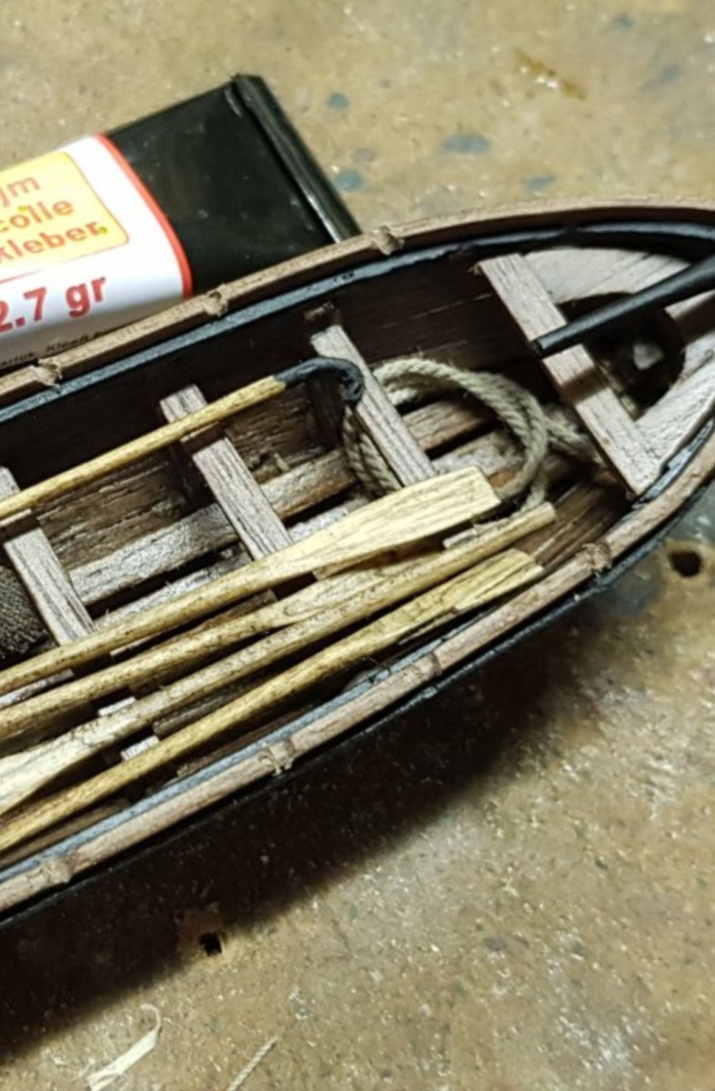

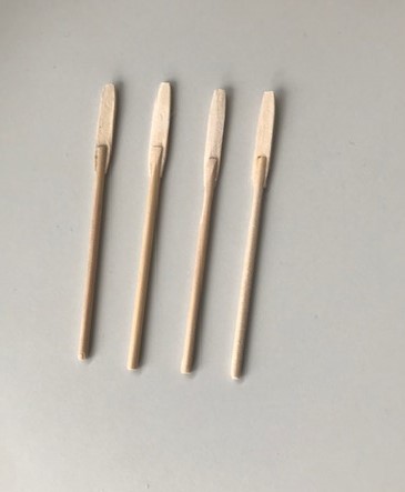

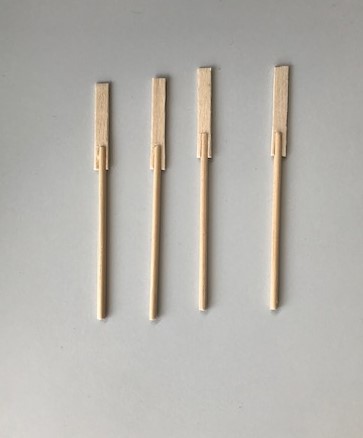

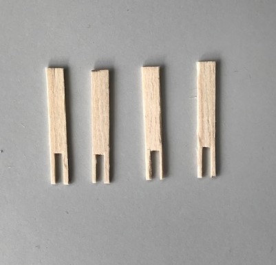

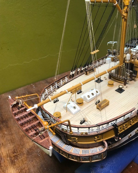

Ik zelf heb een Sate prikker gepakt en op het einde een deel gehalveerd. Daarna een stuk van de huid beplanking in vorm daarop geplakt.
En op kleur gebracht.
Best sterk.
Suc6. ;)

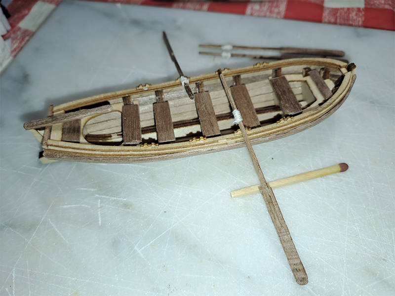

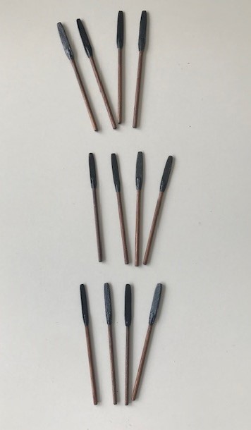

Ik volgde min of meer de techniek die Peter heeft beschreven. Door zachtjes op een sateprikker te tikken sla je min of meer het hout plat. Ik deed dit op een aambeeld. Tussendoor verstijfde ik het met secondenlijm.
Voor 1 spaan moest ik er misschien wel 4 plat slaan tot er eentje naar mijn zin was.
Het idee kwam van Constanze Maar ik kan hem niet terug vinden waar hij dit beschreef en waar hij gebleven is.
