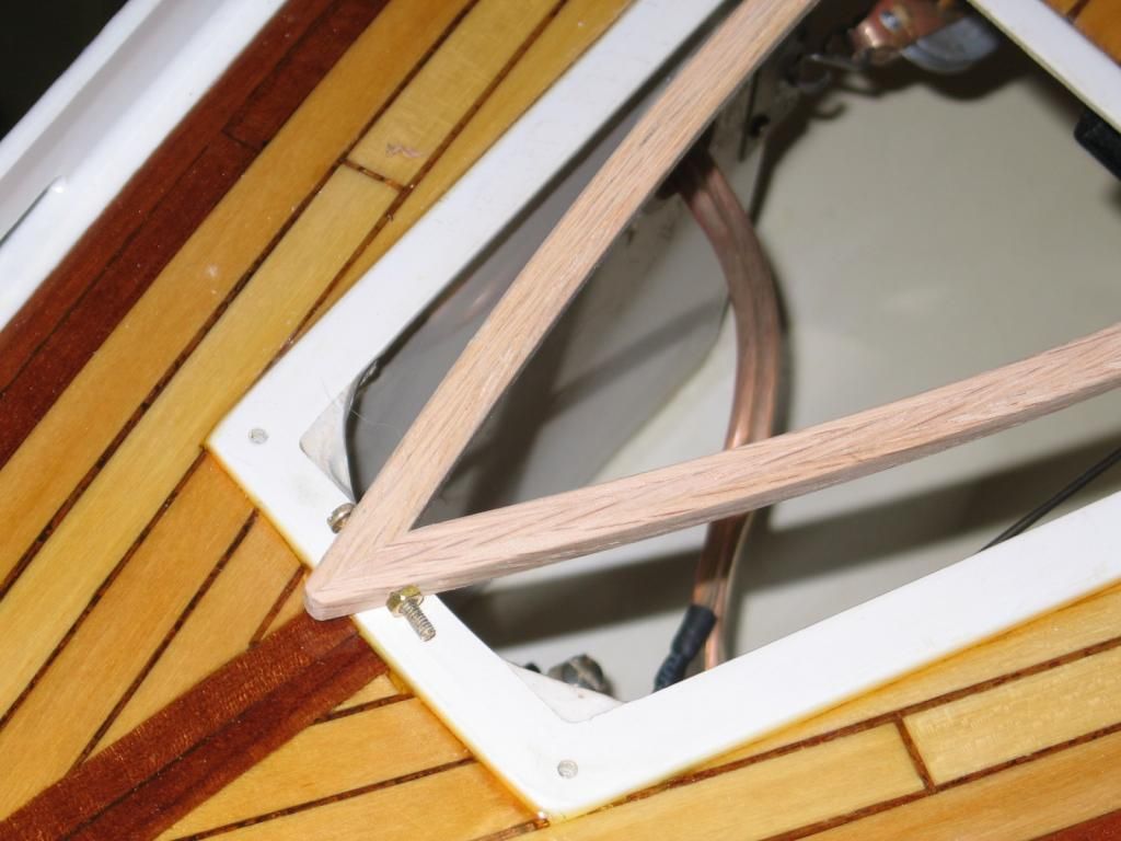

    @ Jan Willem: Ahh, dat moertje ;)
    Als je weet dat er onder het midden van het dek een vierkant verstevigings buisje zit, dan wordt het misschien al wat duidelijker; Robbe gebruikt op diverse plaatsen een grof oogboutje, met tamelijk veel schroefdraad, en daardoor kan dat ding dwars door die vierkante koker, met een moer er onder; de oogjes die ik gebruik, hebben niet voldoende schroefdraad, om dwars door dat buisje te gaan, dus moet de moer binnen in het buisje; die moer moet wèl op 11 cm van het uiteinde geplaatst worden, dus moet er een speciaal moertje voor komen, met een verlengstuk, om hem erin en op de juiste plek te kunnen schuiven.
    Hier nog een plaatje van dat vierkante buisje; waar de schroevendraaier in het dek stekt, moet het oogje komen.
    [​IMG]

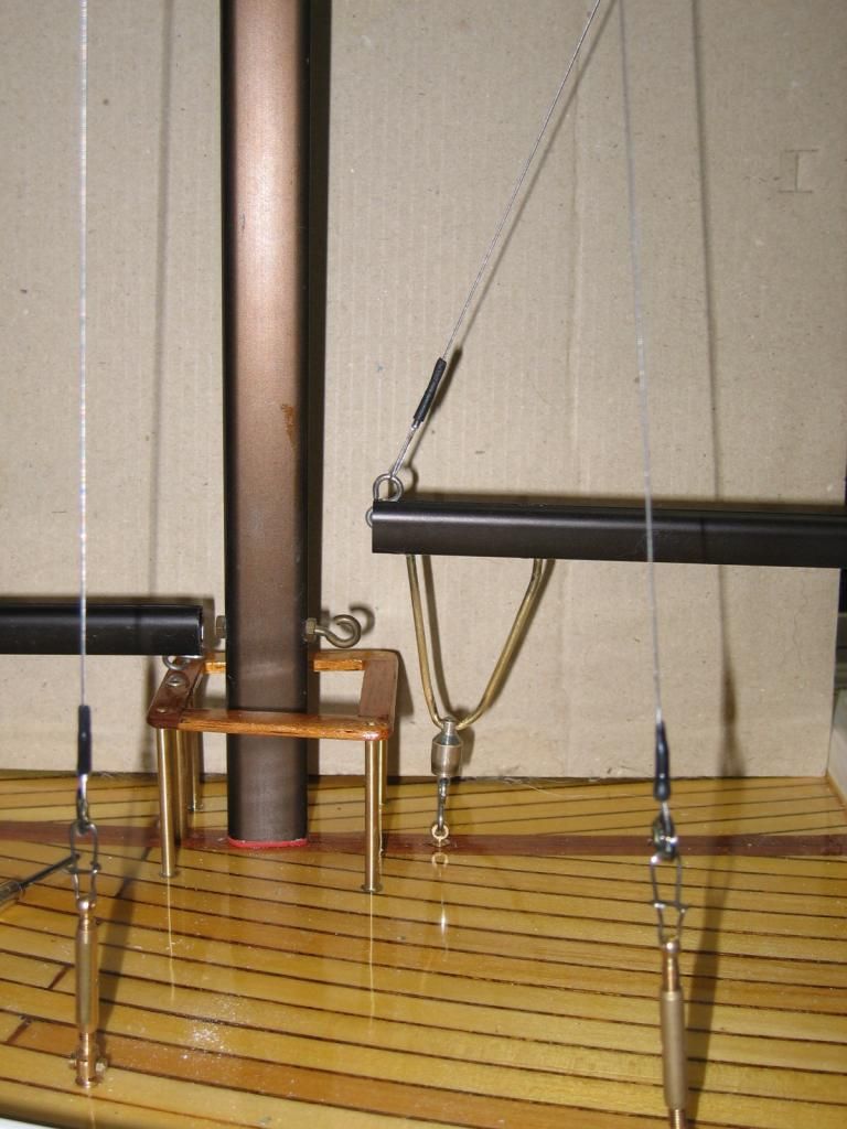

    De antwoorden waren geruststellend, en daarom heb ik de masten op de door Robbe aangegeven plaats gemonteerd.
    Nu de boot wat verder bij de voltooiing komt is het duidelijk waarom deze masten verder uit elkaar werden geplaatst, zie de onderstaande foto's:
    [​IMG][​IMG]
    Hier is te zien, dat de giek van het stagzeil bijna de 2e mast raakt, en dat is het geval zelfs nadat de messing boog al iets is aangepast, om het zeil/ giek wat meer naar voren te brengen.
    Hieronder dezelfde situatie, nu op 1 plaatje:
    [​IMG]
    en nogmaals, maar nu met het [enige originele] zeil [wat ik heb] gemonteerd.
    [​IMG]
    Dat ga ik dus veranderen, door een nieuwe beugel te maken, dit met het onderste draaipunt wat verder naar achteren gelegen; 2 mm tussen het eind van de giek en de mast er achter gaat natuurlijk niet goed.

    De voorste draaipunten van de fokken zijn aangepast met dunner RVS draad van 1,4 mm dik, en zijn iets naar achteren geplaatst, om de giek voldoende speling te geven ten opzichte van de masten.
    Ik heb de oude er even onder gelegd om het verschil te laten zien:
    [​IMG]
    Dat RVS draad had ik ook al eerder gebruikt om mooie gladde oogjes te maken, omdat die kleine oogboutjes door het dek toch wel erg scherp zijn, en het Dynema al snel slijtplekken begint te vertonen
    Die draad heb ik van hier, voor nog geen 2€ voor alles :D
    http://img.photobucket.com/albums/v631/vdl/Modelbouw/Atlantis/IMG_3847_zps72f00342.jpg
