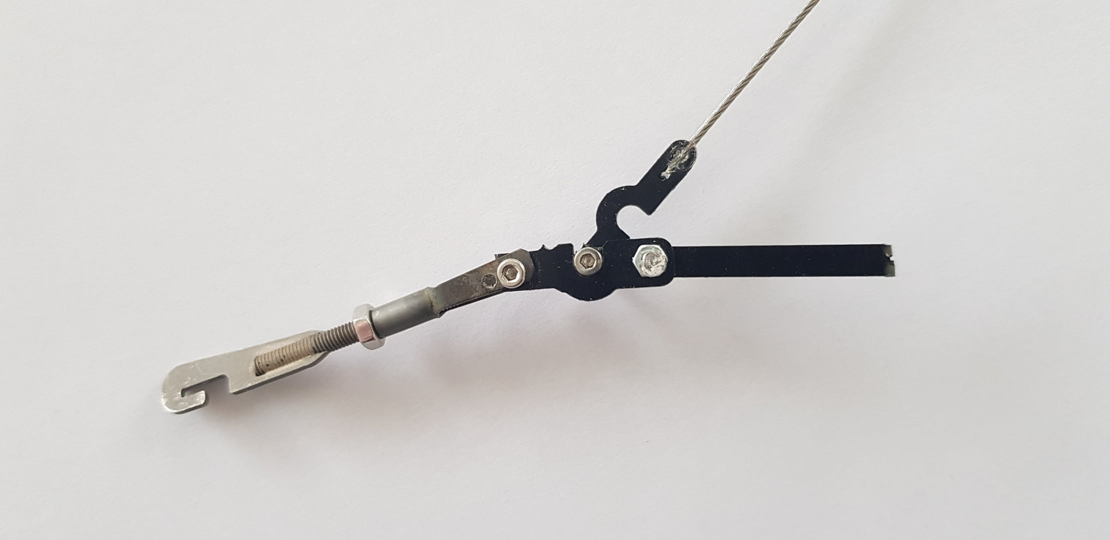

    De Avro Triplane heeft weer gevlogen.
    Na diverse veranderingen heeft hij op het schaaltreffen bij LVC Sittard een aantal vluchten gemaakt.
    Vloog goed .
    Zwaartepunt gelijk goed , niet hoeven te trimmen.
    Opbouwen gaat redelijk snel.
    Alleen de draden van de vleugels naar de romp kan verbeterd worden.
    Zitten nu kwiklinks op. deze zijn moeilijk in te haken.
    Heb ik iets anders op verzonnen.
    Nu de hele kist nakijken voor de volgende vlucht.

    Omdat het inhaken met kwiklinks moeizaam gaat heb ik er iets anders op verzonnen.
    Een soort haak met een spanner.
    Spanner lossen .
    Dan haak in sleuf inhaken en dan met spanner draad op spanning brengen.
    Dit gaat snel en is betrouwbaar.
    Ton

    Hoe ga je de kant van de linkse schroefdaad borgen, komt er daar ook een moertje op ?
  7. tonspit
    tonspit
    3 sep 2013
    1.370
    Stein
    Normaal moet een moertje genoeg zijn.
    Maar ik zet er ook een M3 moertje met linkse schroefdraad bij.
    Is beter geborgd.
    En makkelijker aan te draaien met twee sleutels.

    Prachtige oplossing.

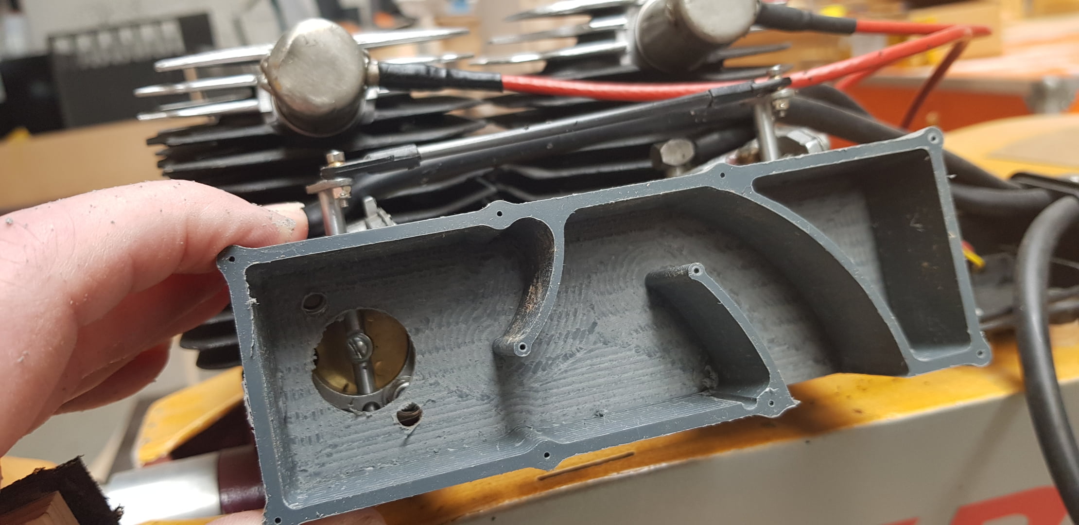

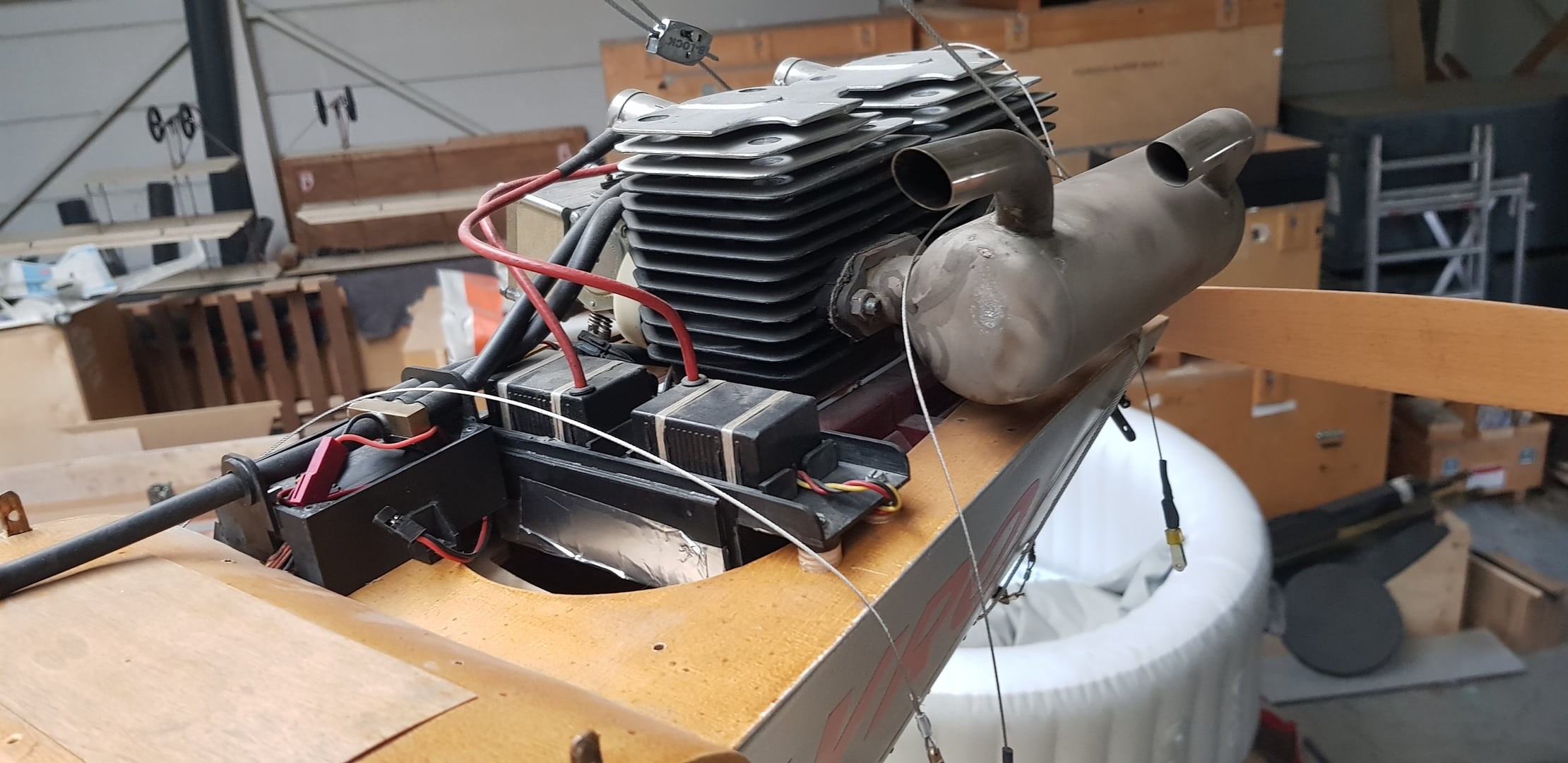

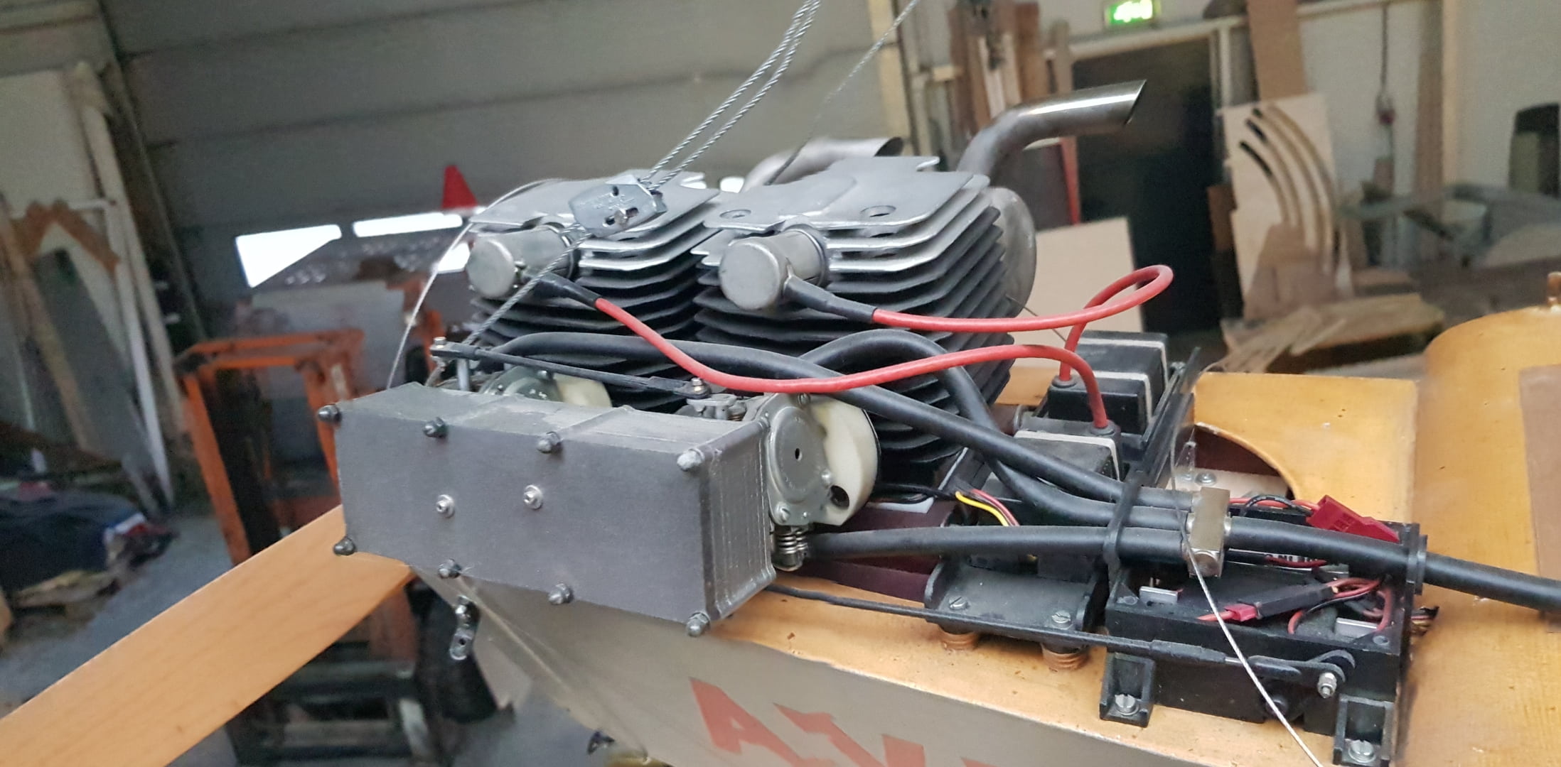

    Nu het seizoen voor de deur staat wil ik een aantal zaken op de Avro veranderen.
    Zoals ik eerder schreef ga ik de kwiklinks vervangen door een ander systeem.
    De luchtaanzuiging van de carburator was duidelijk hoorbaar. Ga ik een aanzuigfilter voor maken.
    Ook de uitlaat verbinding tussen de twee cilinders voldeed niet.
    Komt ook een nieuwe op.
    Verder ga ik bekijken of het landingsgestel aan de vleugels kunnen blijven. Scheelt ook weer met opbouwen.

    Zie ik het goed...je vliegt met de familie King in de neus?? Start het prima? En hoe is het met het geluid..zit de pot er nog onder die ik gemaakt heb??
