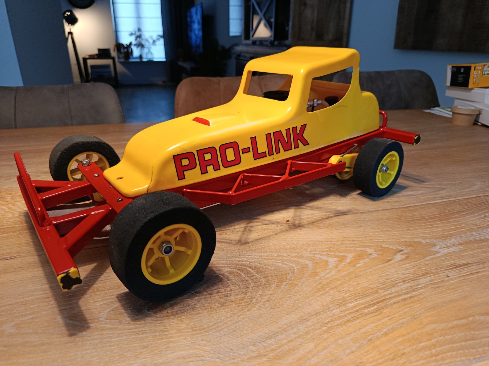

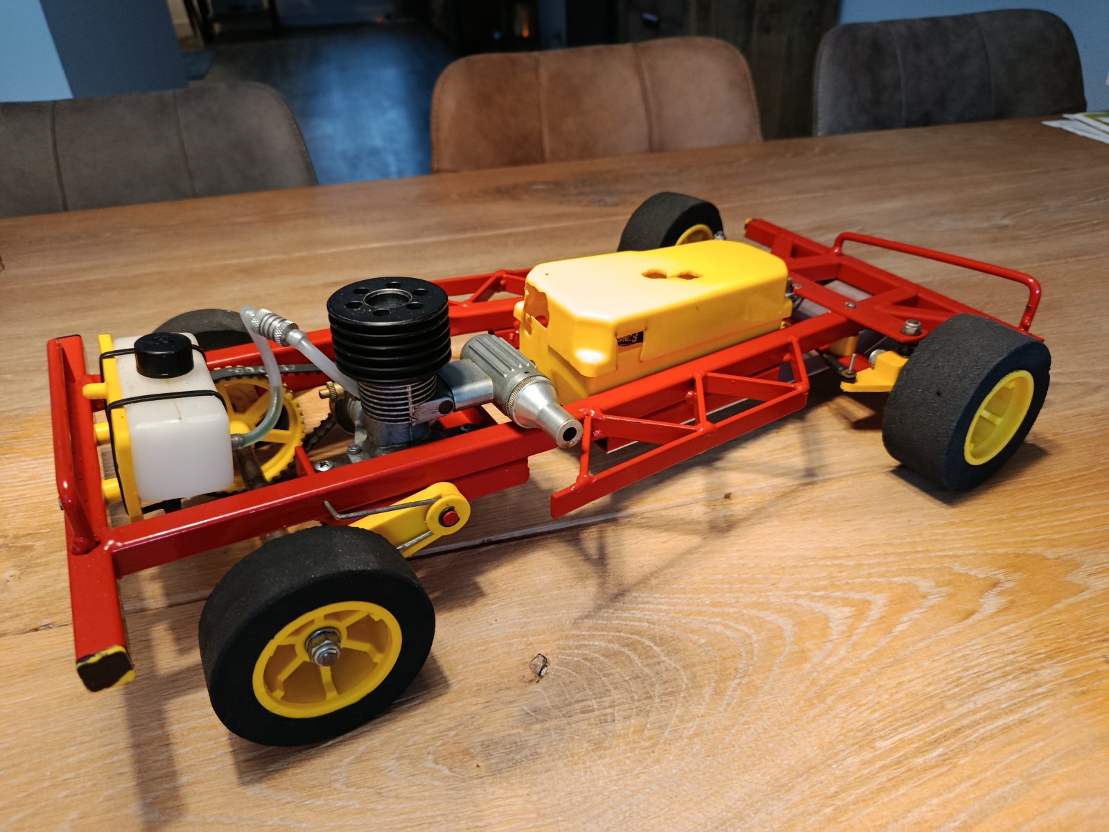

Ik ben in het bezit van een oude Stockcar die begin jaren 80 door Bart Smit werd verkocht. Deze heeft een Veco 19 motor die nog nooit een druppel brandstof gezien heeft. Ik ga deze rijklaar maken maar ben in dubio welke brandstof ik voor deze motor moet gebruiken. Kan dat met moderne
brandstof met synthetische olie of zelf iets mengen met castorolie?

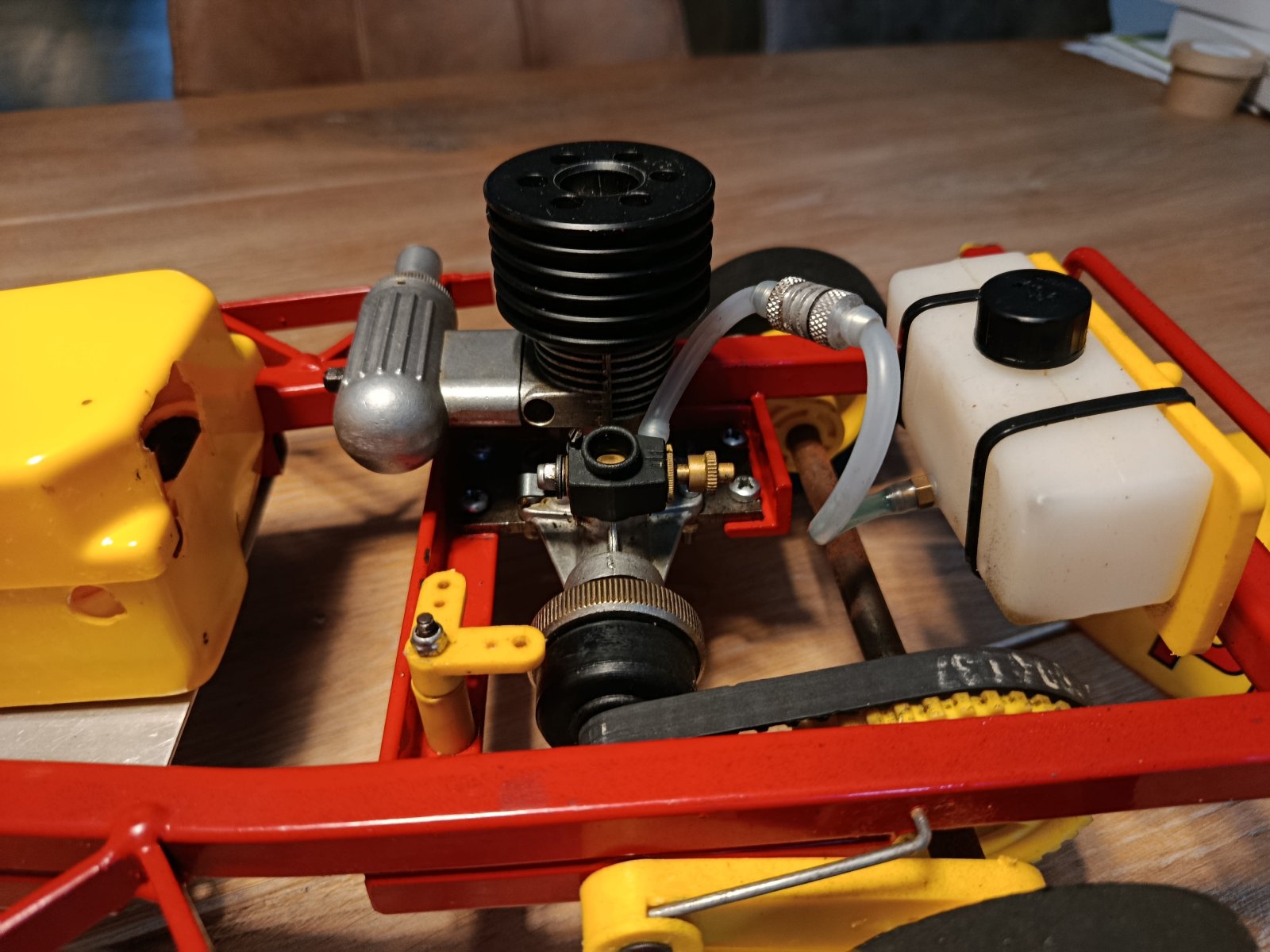

Deze dingen hebben een koppakking, maar in principe geen shims in de zin van dat het ontwerp bedoeld is om middels shims de compressie te verstellen. Het zou me zelfs verbazen als het ding al Schuerlepoorten heeft, naar mijn beste weten is dat nog gewoon een kamzuiger motor.
Zit op zijn best iets van 0,4 pk in, er gaat gewoon domweg te weinig brandstof door de motor om met de lage oliepercentages van moderne autobrandstoffen toe te kunnen.
Denk donders goed om het lichtfilter: Die specifieke Perry carburateurtjes hebben een hele korte hals, luchtfilters blijven erg slecht zitten. Daar moet je iets op improviseren. Ik deed dat vroeger meestal door het filter van een beugeltje te voorzien, en met wat ijzerdraad strak om het lagerhuis vast te binden op de carb, maar dat was meestal wel wat lastig want dat ging dan in de weg zitten met de aansturing van het gas, en de bereikbaarheid van de sproeiernaald.
Verwacht niet te veel want dit carburateurtje is een vliegtuigcarb, en voor vliegtuigjes prima maar voor auto-gebruik maar heel beperkt afstelbaar. Er is een hoofdsproeier en een stationair afstelling, maar verder helemaal geen midrange afstelling, en de stationairafstelling is ALLEEN actief bij stationair.
Het koppelingetje, tsja, het werkt wel, je kunt "stilstaan met draaiende motor" (min of meer), maar doe dat NIET. Zorg dat altijd de wielen van de grond zijn, OF dat de auto rolt, want de inwendige lagering is gewoon kunststof op staal, min of meer ongesmeerd en het asgat lubbert heel snel uit.
