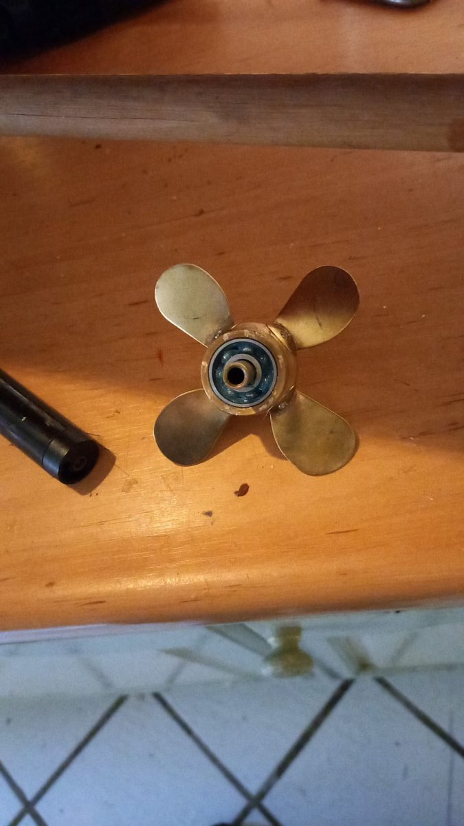

    Het is me even niet duidelijk welk "rondje" je bedoelt...
    Dat was mijn gedachte ook.
    Op foto 1 LIJKT het of ik een boring zie midden in het vlak van het schuifblokje. Ik zie die boring niet op de andere foto. Daar zou die pin kunnen zitten.
    Ik neem aan dat dit de schroeven zijn die nu onder die grote sleper van je zitten? Daar heb je al mee gevaren geloof ik, dus het functioneert nog steeds...

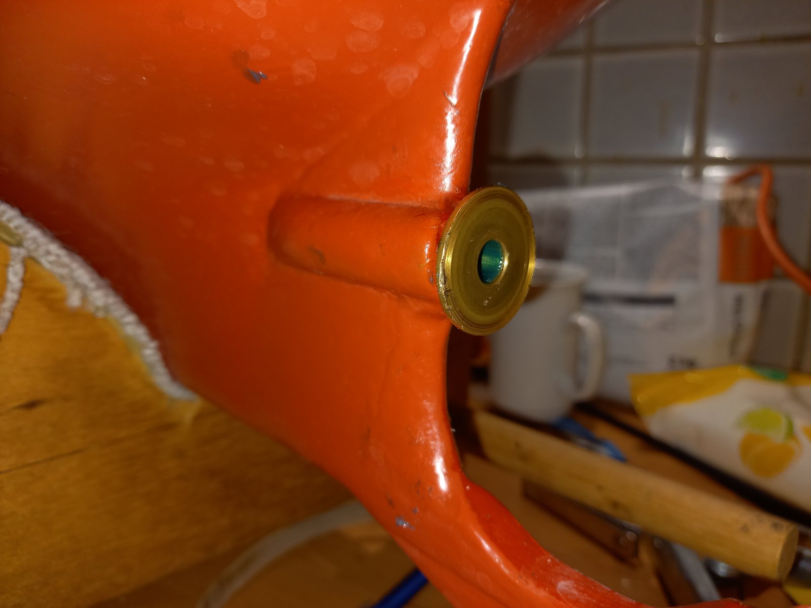

    Wat roel zegt klopt wel denk, mogelijk is deze boring door mijn vader aangebracht, uit voor zorg.
    Wat ik bedoel met de tweede foto is dat je een stukje rond in de schroefnaaf ziet waar het lager zit.

    Zojuist met Hanco van Rabosch gebeld.
    Het IS te repareren, maar niet door mijzelf helaas.
    Als Raboesch de gehele klus zelf moet doen, MOET ik de as uit de romp bouwen, en dat is min of meer onmogelijk: Dan moet ik de Epoxy van voor tot achter losstoken, en dat zie ik niet zitten.
    Alternatief trek ik zelf de schroef van de as, ik heb instructies gekregen HOE dat te doen: Ik moet schroefbladen, bladvoeten en naaf merken in één positie, zodat de delen later weer exact in dezelfde positie terug komen.
    Daarna moet door verwarmen van de naaf, de schroef van het eindlager getrokken worden, dit zou gewoon met de hand moeten kunnen.
    De enige optie voor Raboesch is om een nieuwe binnenas plus blok te fabriceren, dus daarvoor moet ik effe in de auto stappen, om de boel langs te brengen, en dan is het afwachten, want ze hebben het stervensdruk. Kan zomaar anderhalf, 2 maanden duren voor ze aan mijn probleempje toekomen..
    Op de foto zie ik dat gat, maar volgens Hanco van Raboesch is dat NIET zoals zij het deden: In het oorspronkelijke ontwerp zijn de vier hardstalen pennen die de bladen aansturen, zodanig geboord dat ze half door de as, alf door het blokje lopen, waarmee de as een vierkante opsluiting krijgt, en daarna worden de pennen met een "permanente" Loctite in het blokje geperst. Dus moet dit:
    de meest waarschijnlijke verklaring worden geacht.
    Maar... nu ga ik aan het werk, want het is nogal een klusje...

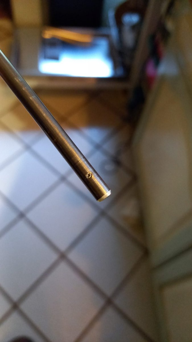

    En... De schroef ligt er af, de as is er uit, en.... Bij mijn exemplaar zat het TOCH met één pennetje vast, en dus is dat gaatje in mijn voorlaatste post NIET door Ebro zijn pa gedaan. Dat was blijkbaar ooit de standaard methode.
    Dat is maar een heel dun pennetje van 1,5 mm (of zo, in ieder geval GÉÉN 2 mm, en het is niet door-en-door, dus alle krachten komen op één stukkie staal te staan. Dat KAN nooit goed gaan, en zal ongetwijfeld de reden zijn dat Ebro zijn pa dat ding destijds uit elkaar gehad heeft, want die zal ongetwijfeld hetzelfde meegemaakt hebben als ik...

    Nou... net terug van een bliksembezoekje aan Raboesch...
    Ik kan nu al zeggen: Ebro, trek je schroeven maar, en breng ze maar naar Raboesch...
    Toen ik de schroef overhandigde stond Hanco aanvankelijk een beetje verwonderd te kijken, want Pa de Wit, die heeft dat gaatje dus niet geboord, en deze schroeven zijn OUD... Van vóór Hanco zijn tijd in ieder geval, en daarmee kunnen ze tot wel 40 jaar oud zijn.
    Hanco was niet 100% zeker, omdat hij dit ontwerp niet door en door kende, maar er moet hoe dan ook (ook als het wél het nieuwere ontwerp zou zijn geweest) een nieuw pitchblokje en as gemaakt worden, en in de kern van de zaak kan het ontwerp hooguit op details zoals die as-blok bevestiging veranderd zijn, dus de kans is vrij groot dat het met een ochtendje gefixt is (maar ja, een ochtendje vakman en handwerk, dan moet ik toch op rond de 250 Euro rekenen).
    Goed... Het trekken van de schroef: Na eerst met hele lichte krasjes (/, //, /// en ////) zowel bladen, naaf en bladvoeten gemerkt te hebben, de schroef verwarmd. Daarmee zou volgens de telefonische info de schroef van het lager af moeten komen (lager zou dus aan de tunnelkoker moeten blijven hangen), en daar zou niet al te veel warmte voor nodig moeten zijn.
    Nou... Ik heb het vet zien koken, en met de hand lostrekken zat er niet in. Heel voorzichtig met twee schroevendraaiers in de naad tussen eindflens en schroefnaaf, en ja hoor, daar kwam iets beweging. Maar dat bleek dus schroef, lager EN de bus waarmee het lager aan de tunnel vastzit, te zijn.
    Nou ja, los is los, en daar ligt ie dan:
    Daarna met wat geklootviool met de loctite in de cardankoppeling, en wat wegvijlen van braampjes her en der, kwam de as er ook uit.
    Dit is het eind wat in de schroef zat:
    Dat is dus het enkele afgebroken meenemer pinnetje.

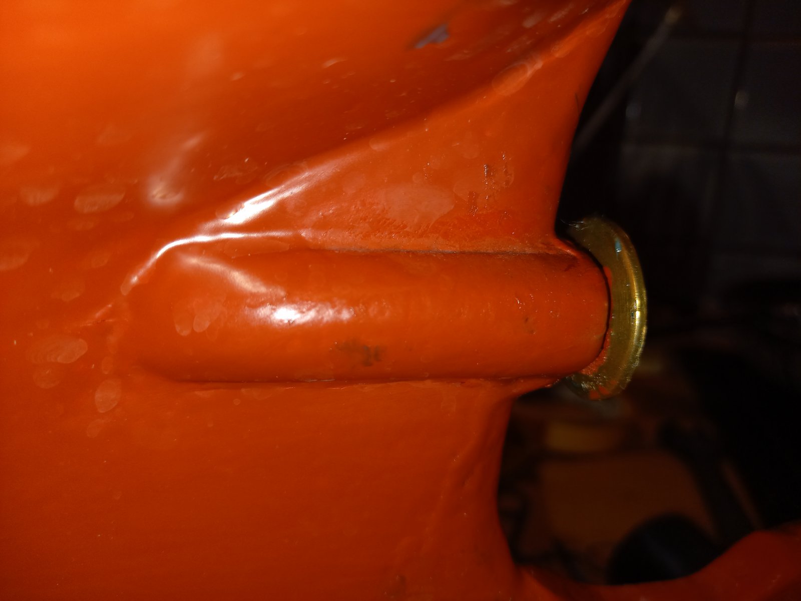

    Aan het einde van de schroefastunnel blijft dan dit zitten:
    Schroef en as liggen nu in Zeewolde...
    Nu is het wachten op bericht, hoplijk goed bericht.
    Ze hebben het stervensdruk daar, dus het kan zomaar een paar weken duren voor Hanco er aan toekomt.
    Maar ALS het lukt, heb ik daarna wel een schroef met een onverwoestbare aandrijf-as verbinding, en vermoedelijk een veel lichter lopende aansturing:
    Met die penverbinding is er maar ÉÉN verbindingspunt, en zal het schuifblok een neiging tot kantelen hebben als de bladen versteld worden, en dus een neiging tot klemmen.
    Bij de laatste uitvoering is de as vierzijdig rondom ingesloten, en is de kantelneiging weg, en de inwendige wrijving als het goed is beduidend minder.
    Ik ben benieuwd, en ik ben gespannen...
