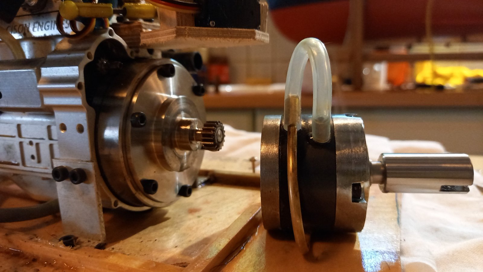

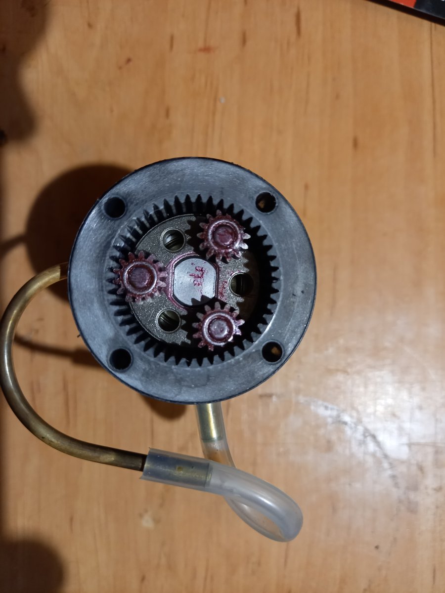

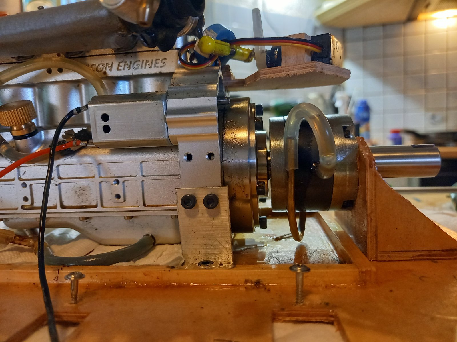

Maar de gearbox zou geen vet mogen verliezen om reden van centrifugaalkracht: om te kunnen ontsnappen moet het smeermiddel éérst richting het midden van het planeetstelsel moeten, en die kant wil het met een klein beetje mazzel niet uit.
Vanwege details in hoe de motor ontworpen is rondom het vliegwiel, is een afgesloten gearbox bevestiging niet mogelijk, die zál om redenen van "maakbaarheid" openingen bevatten. Eventueel vet wordt dan door het vliegwiel met grote kracht/snelheid door de hele boot geslingerd.Bij een aangesloten oplossing verlies je geen vet.
