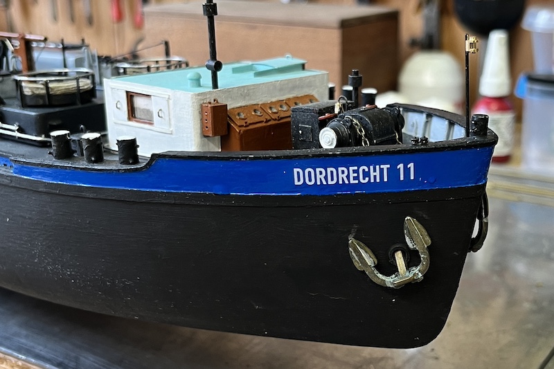

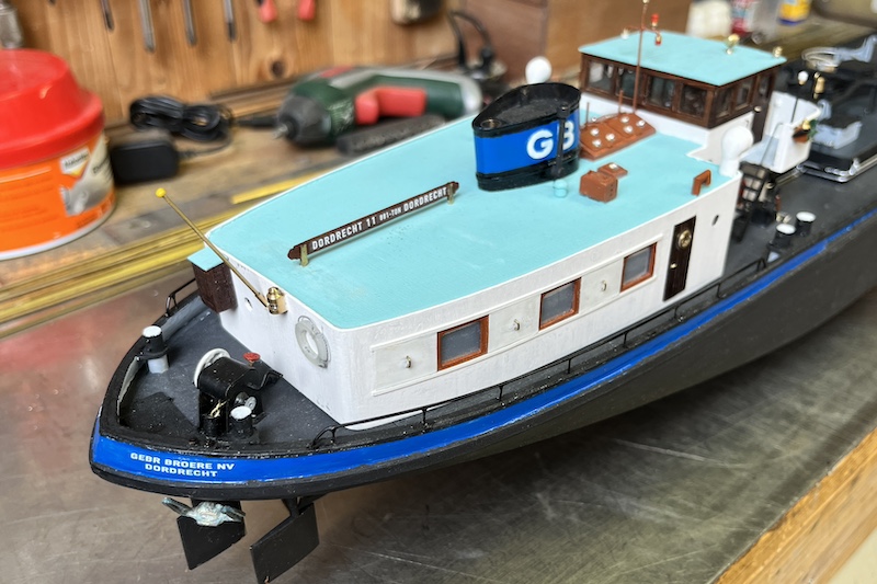

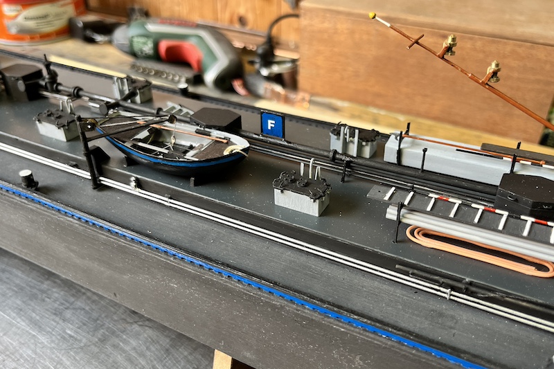

Vandaag de decals met de naam op het model geplakt. De blauwe lak op de boeiing was alleen in glans verkrijgbaar maar daar gaat nu, om de decals te beschermen, matte blanke lak overheen. ( een proef zag er goed uit )
Ook het blauwe F bord en leidingsteunen geplaatst.
Groet, Jan.
ziet er goed uit.
In de statische modelbouw wereld gaat het de ronde dat je decals altijd op glans lak moet kleven en daarna met matte ( of glans) vernis moet beschermen.
Als je ze op matte lak kleeft kan je ze moeilijker positioneren en durven ze wel eens loskomen omdat ze hierop niet zo goed kleven.
Heb het nooit zelf getest , maar ben vlot van aannemen als meerdere mensen het zelfde verhaal vertellen :)

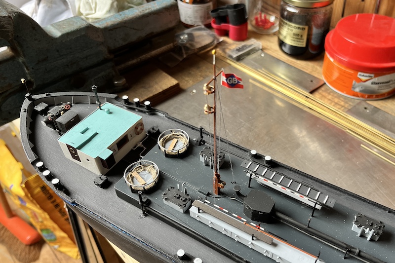

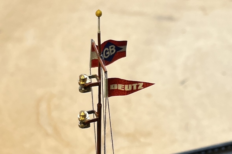

Na lang piekeren hoe ik een vlagje kan maken dat v.w.b. dikte een beetje in de buurt komt is het gelukt.
De GB vlag hangt in de mast.
Ik heb een stuk aluminium folie aan beide kanten wit gespoten.
De vlag geprint op decal papier en na drogen met blanke lak behandeld. ( eerste poging zonder blanke lak ging mis, de inkt loste op in het water )
De decals geplakt, uitgeknipt en met een omgeslagen randje op de lijn gelijmd.
Groet, Jan.
Mooi geworden Jan! Heb destijds voor mijn coastertje een Caterpillar vlaggetje gemaakt van papier. Eerst op het internet een vlaggetje gezocht en verkleind naar de juiste afmetingen. Daarna afbeelding gespiegeld en beide afbeeldingen geprint. Aan de ene print een strookje laten zitten om de vlaggenlijn te "vangen". Daarna met de lijn erin gelijmd en er een paar golven in gedrukt. Na het drogen behandeld met zijdematte vernis. Lijkt ook net echt. Kijk maar op de foto, die je 30/4 in Maasdam hebt genomen. Gr. Klaas.
Dankjewel Klaas, en er zijn meerdere wegen die tot het doel leiden. Jouw manier is waarschijnlijk wel makkelijker.

Ik heb ook nog een Deutz vlag toegevoegd.

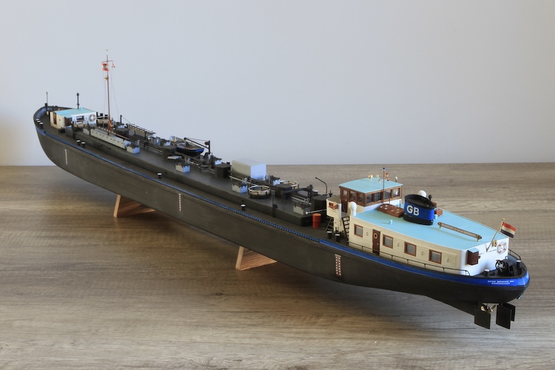

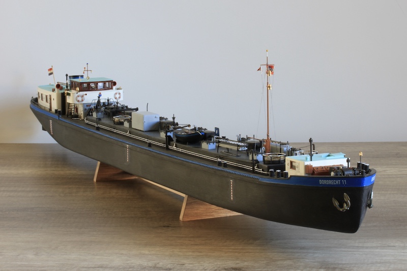

Met het plaatsen van de ijkschalen en de tekst achterop de roef is de bouw van de Dordrecht 11 afgerond.
Mede door de vele herinneringen die ik aan dit schip heb was het een plezier deze te bouwen.
Op naar het volgende project en dat wordt weer een stoommachine.
Groet, Jan.

Gefeliciteerd , Jan.
Het is een prachtig model geworden en een geweldig mooie herinnering aan je eigen jeugd.

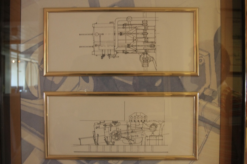

De stoommachine die ik wil bouwen is een hellende machine zoals in de Goethe stond.
Vanaf 1997 zijn we ieder jaar een dag met de Goethe meegevaren totdat in 2008 de stoommachine vervangen werd door diesel motoren.
Tot nu toe heb ik geen tekeningen van de machine kunnen vinden.
Of het iets gaat worden is nog de vraag want ik moet het doen met een boven en zijaanzicht dat ik fotografeerde op de Goethe en een serie foto’s die ik in de machinekamer mocht maken.
Op De Majesteit mocht ik belangrijke maten opmeten.
Groet, Jan.
