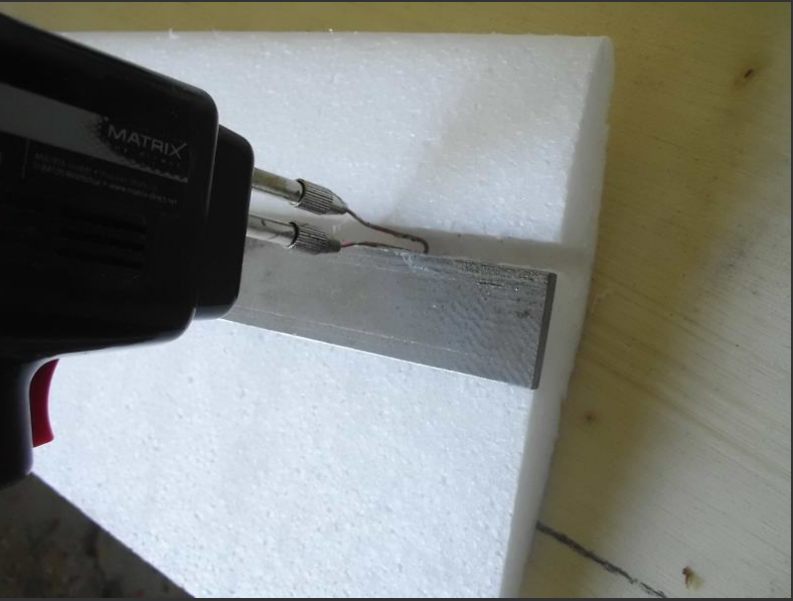

    Eén ding vraag ik me nog af: wat is de beste manier om de buizen voor de vleugelpen netjes in de vleugel te krijgen.
    Libor deed het zo:
    Dat ziet er redelijk uit de losse pols uit; ik neem aan dat hij een blokhaak oid. gefixeerd heeft.
    Ik heb ook zitten denken aan boren (mbv. een klosje met gat als boorgeleider).
    En ik neem aan dat je ze samen tegelijkertijd inlijmt, netjes uitgelijnd, met de pen er in, zodat de vleugels straks een beetje netjes aan de romp zitten.
    (Voor de goede orde: menigeen denkt natuurlijk, allemachtig, wat heeft die man een hoop vragen, maar, ik heb nog nooit EPP in handen gehad, nul ervaring met deze bouwwijze . . .)

    Nadeel van schuim smelten is dat je altijd ruimer wegsmelt dat de bedoeling is. De hitte zet nog even door in de materiaal. Vooral met zo'n hete soldeerbout.
    Ik denk dat een schuurmalletje langs de liniaal laten glijden veel strakker en maatvaster is.

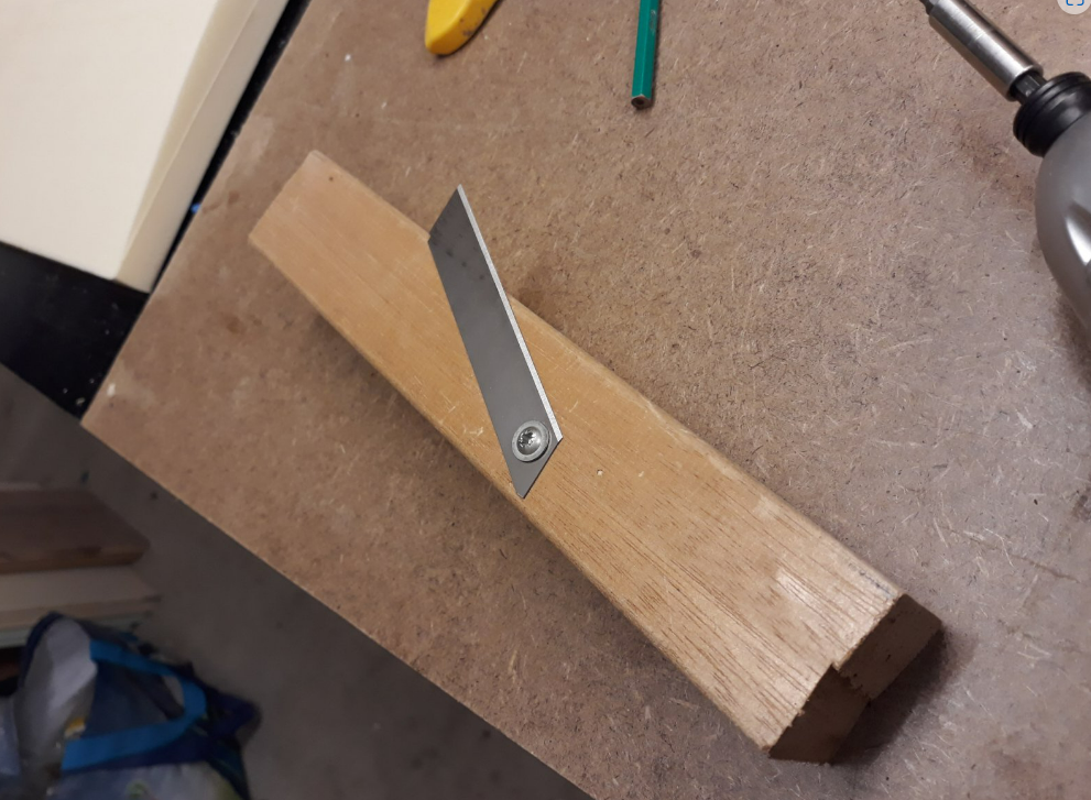

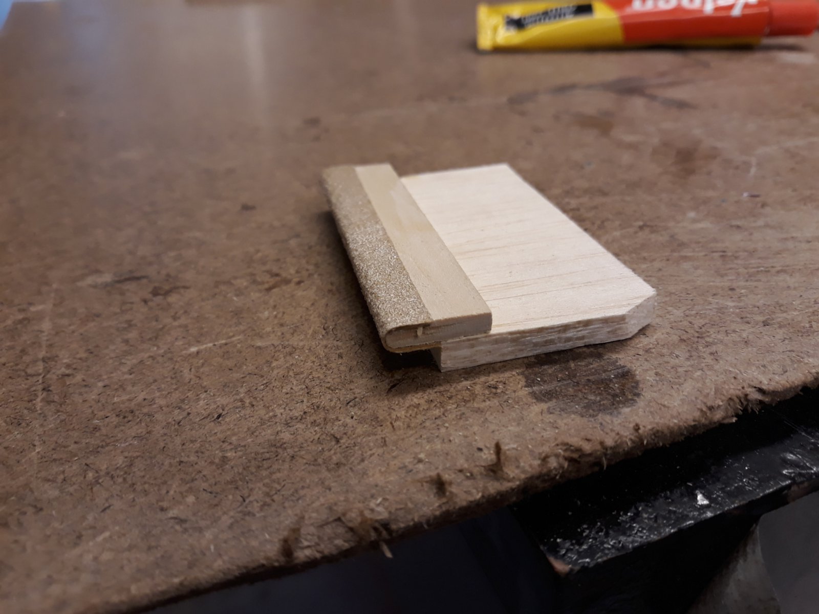

    Bedoel je dit?
    Lijkt een soort lattensnijder, maar dan anders.
    Maar waarschijnlijk wel functioneel, ja.
    Goed idee.
    Bedankt!
    Hein.z vindt dit leuk.

    Met een schuurmalletje kan je precies de diepte en breedte aanbrengen.

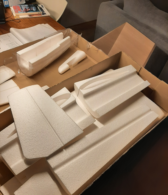

    Hij is gearriveerd. :)
    Doos is niet al te sterk, maar de inhoud is onbeschadigd.

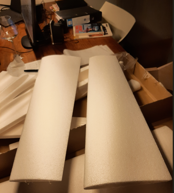

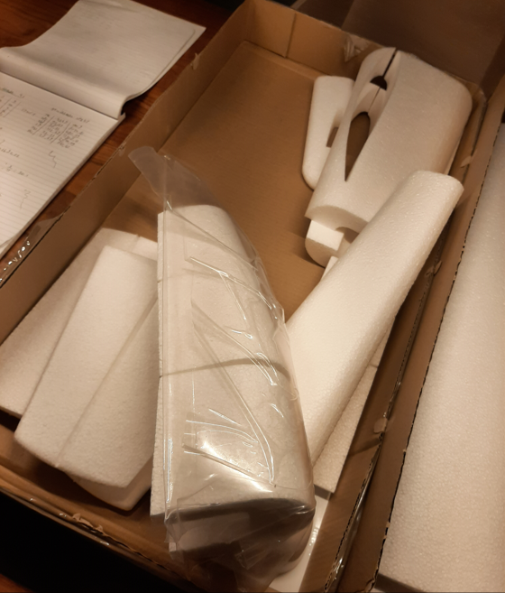

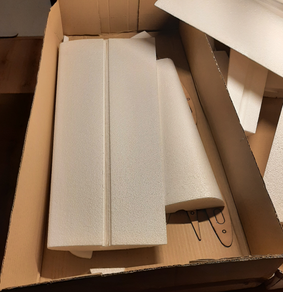

    Een paar plaatjes.

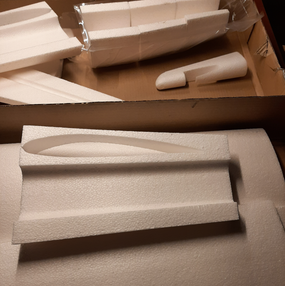

    Kap en neus-rompdelen:
    (In het echt is het echt wit.)
    Dit dus.

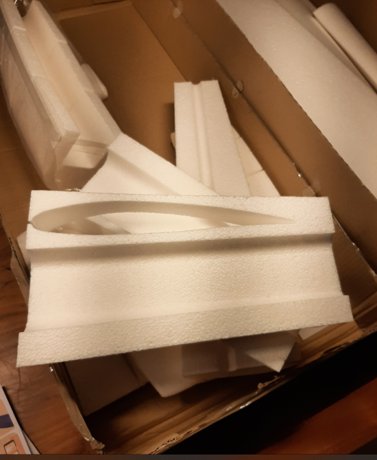

    Koorde aan de romp is 27 cm.
    Rg 15
    Metalen vleugelverbinder weegt 200 gram . . .
    Vervangen door carbon?

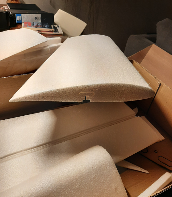

    Uitsparing voor servokabel.
    Aileron is niet 'voorgesneden'; had ik wel op gehoopt . . .
    Helft van centrale rompdeel.
    Kielvlak en roer:
    Hij weet hoe dan ook hoe hij schuim moet snijden!

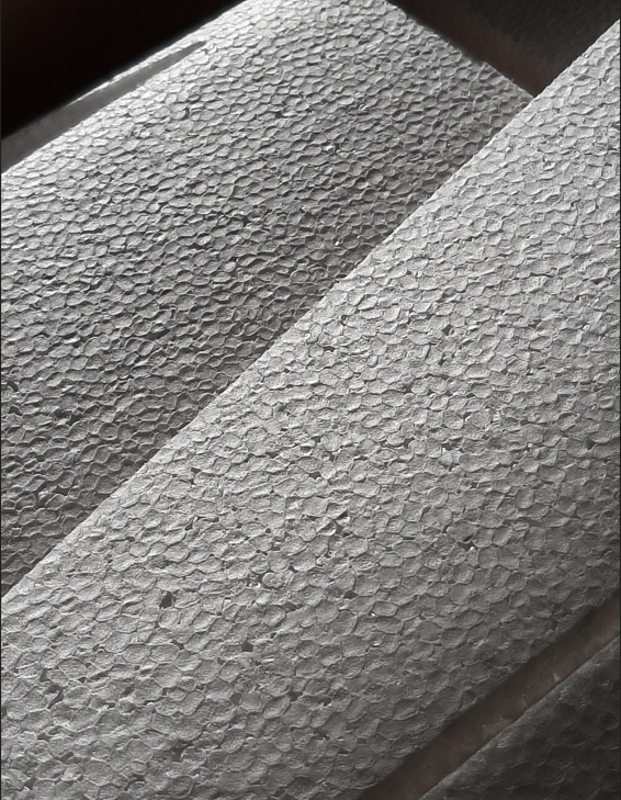

    Tsja, ik kan me voorstellen dat mensen de bijna onbedwingbare neiging krijgen om te gaan schuren, plamuren, glassen, bespannen met papier, etc.etc.
    (Foto boven: de zon stond er op.)
    En toch zegt Libor: niet doen.
    Hier hebben ze dat volgens mij wel gedaan hebben: het ding gaat (vergeleken met onbehandelde) a's 'n kanonskogel.
    Althans, zo lijkt het.
    Laatst bewerkt: 24 feb 2023
