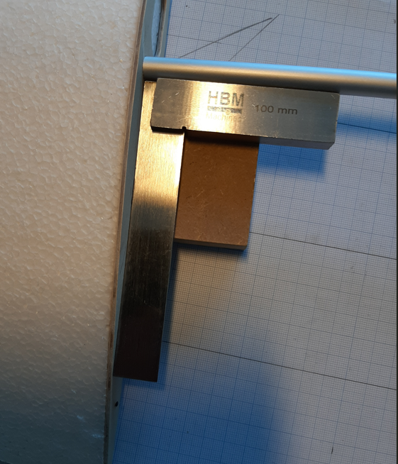

    De buis gaat plm. 25 cm de vleugel in.
    Ga het toch proberen.
    Toerental zo hoog mogelijk, neem ik aan.

    Als je alles nauwkeurig doet en rustig aan kan het bijna niet mis gaan :)
    Als je de geleide blokjes vast zet kan het met 1 hand :)
    Dit is dan een moeilijker geval dan op het filmtje

    Die zitten vast met magneetjes in de bodem, maar dat is toch niet genoeg.
    Heb geen lijmtang die lang genoeg is . . . maar . . . enzoverder enzovoort.
    Anyway, buis nr. 1 zit dus een tandje te scheef.
    Dus, denk ik, dan boor ik diezelfde afwijking bij buis nr. 2 er in.
    Je raadt het al . . .
    Perfect.

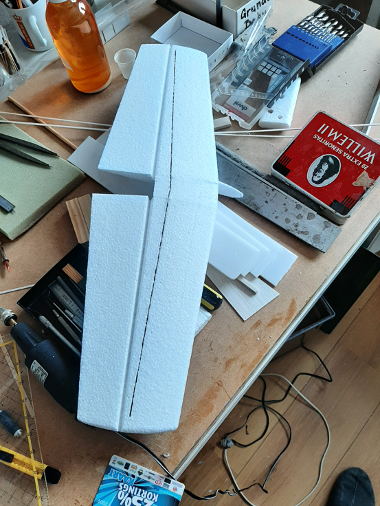

    Was op zich een idee geweest.
    Maar ik heb de zaak al in stukken gezaagd.
    Kom er nu achter dat de verbinder niet (meer?) in de plastic buis past.
    Daarnaast is 'ie nog een beetje krom ook. :mad:
    Heb 8 mm verenstaaldraad besteld.
    Ondertussen wel wat verder. :)

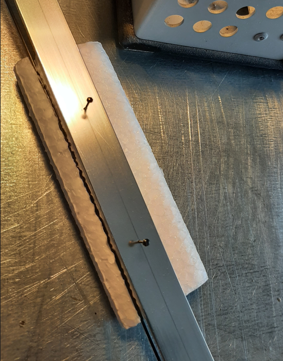

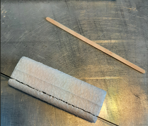

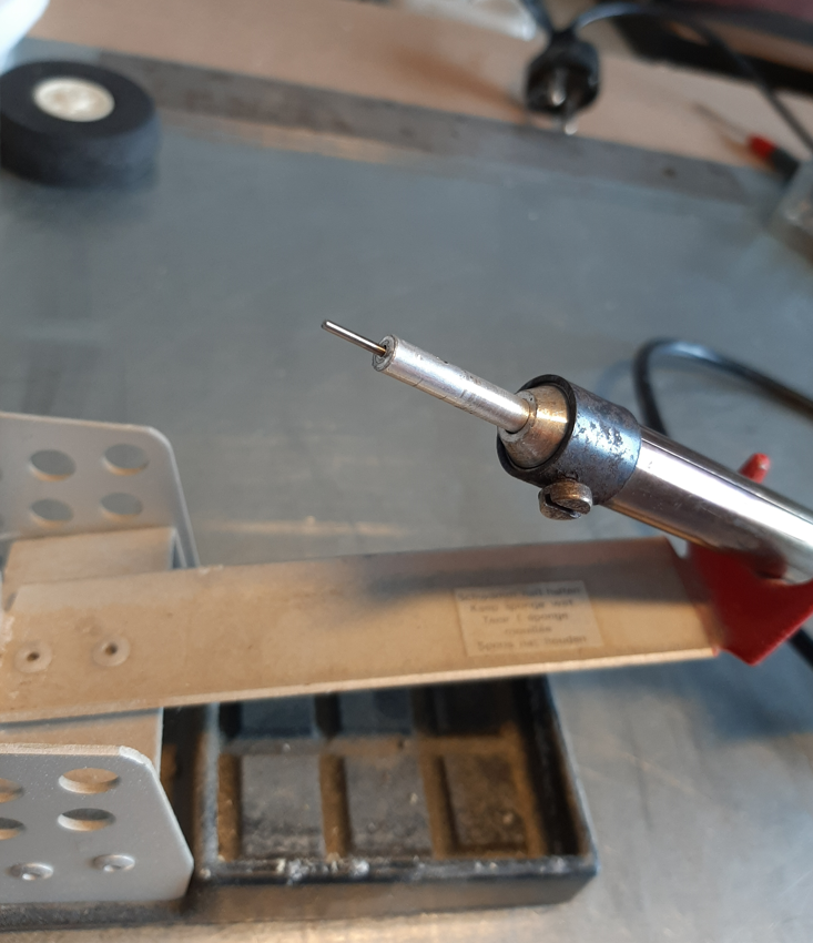

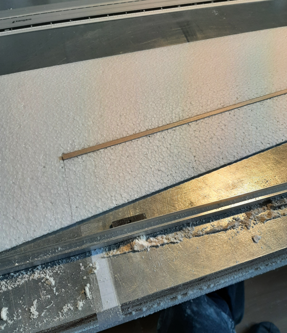

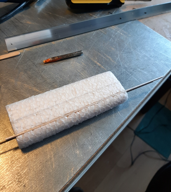

    Voor ik de stabilo-delen aan elkaar lijm: eerst een stukje versteviging er in.

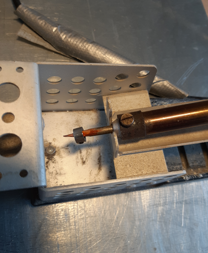

    Punt van oude soldeerbout opgeofferd, diepteaanslag er op:
    Geleider gemaakt en testen in een afvalstukje EPP:
    Op zich werkt het wel, maar ik vindt de sleuf wel erg grof.
    Bout nog niet warm genoeg?
    Ga toch een ander dingetje maken waar een 1 mm stukje staaldraad uit steekt.
    Deze scharnieren zijn wel erg stug.
    Delen ervan doorsnijden?
    Overigens worden suggesties voor de ailerons (hoe te doen) nog steeds ingewacht. :)

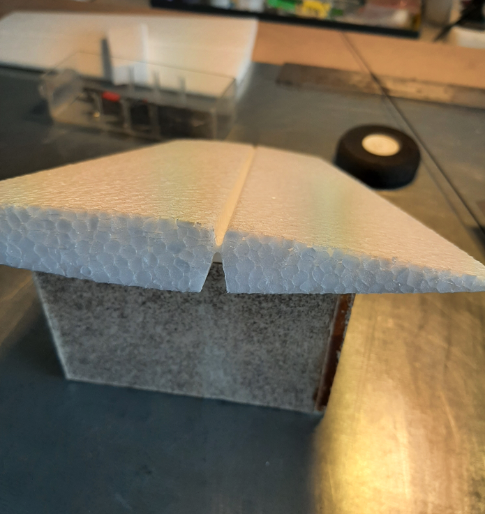

    Scharnieren woorden vanzelf soepeler, als ze ooit breken herstellen met warme lijm.
    Goed dat je die kromme verbinder niet gebruikt , want eenmaal alles hard gaat het niet meer uit elkaar.

    Allemaal buisjes, 1,3 mm boortje.
    Duurt even voor die op temperatuur is, maar dan . . .
    1 mm carbon.
    1 mm balsa d'r op:
    Tevreden.

    je kind de scharnieren ook iets dunner schuren. ik gebruik daarvoor een houten wigje van een stukje achterlijkst waar ik schuurpapier op gelijmd heb. Gebroken schuim scharnieren altijd lijmen met Uhu-por. dat blijft van zichzelf elastisch. op deponeren modellen werkt dat ook prima om een scharnier van te maken

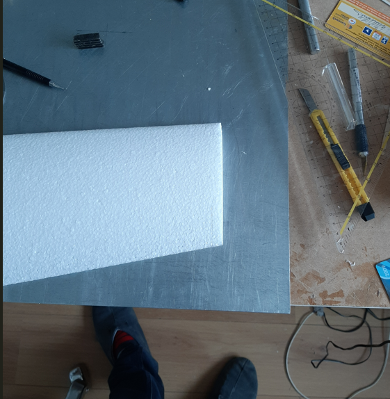

    Ondertussen ook klaar . . .
    Toch maar eens naar de vleugels kijken (terwijl ik wacht op de vleugelverbinder, eerste bezorging bij Krikke: pakket was beschadigd, staaf (8 mm!) krom . . . ).
    Rechter tip:
    Libor was er met de gedachten niet bij . . .
    Beter.
    Spul laat zich goed snijden! :)

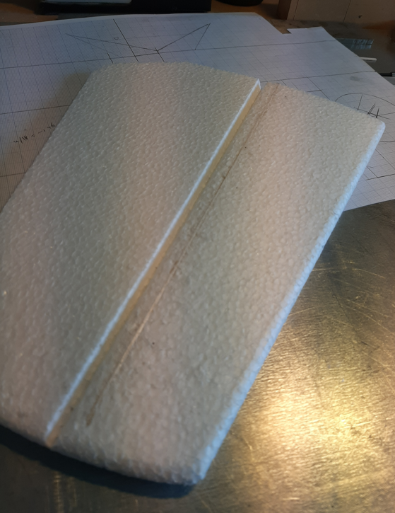

    Zo . . .
    Langzaam maar zeker verder.
    Ailerons uitsnijden.
    Begin iets meer te wennen aan het materiaal (EPP).
    Jammer dat het zich eigenlijk niet laat schuren . . .
    Ga ze later met scharniertape ophangen.
    Neuslijst van een aileron afschuinen . . .

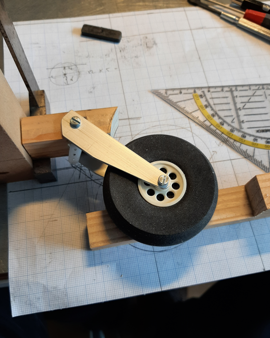

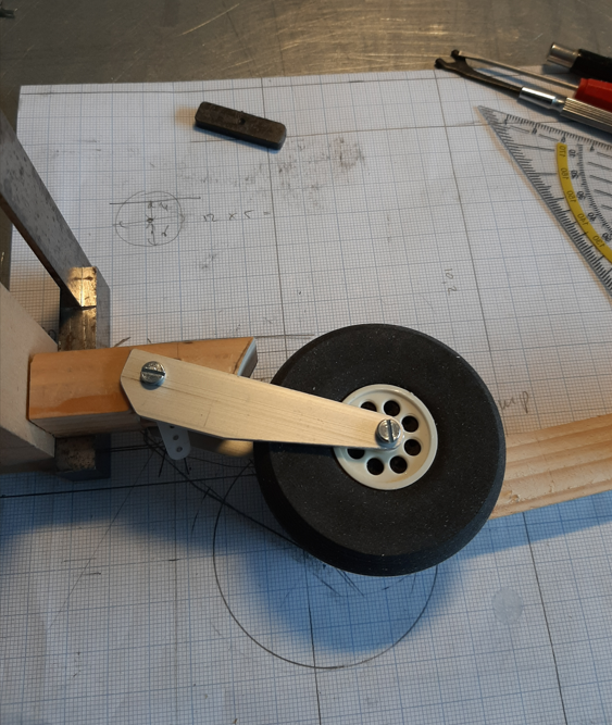

    Ik vind het erg fraai, zoals het wiel onder de romp hangt.

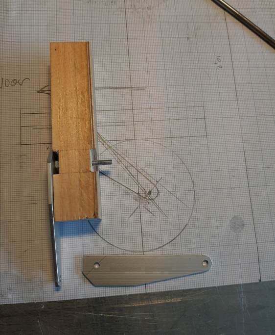

    Dat gaan we maken!
    Tijdrovend klusje, twee van die armpjes uitslijpen en afwerken

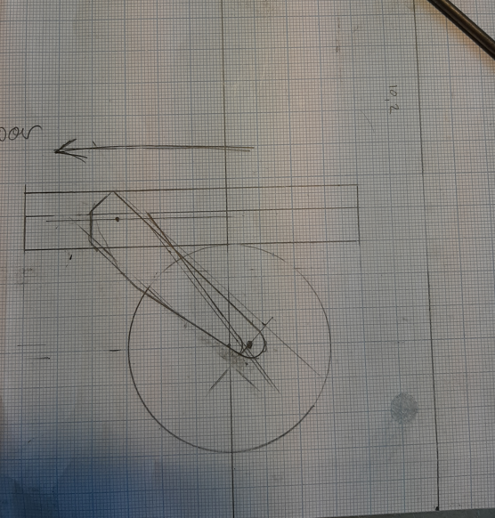

    Nog leuker: om het wiel ook verend te maken!
    Het meest voor de hand ligt (ik kan weinig anders bedenken) om aan de scharnier-as een hevel te maken en daar een veertje aan te verbinden.
    Logisch om die omhoog te laten steken: dan kun je de arm lekker lang maken.
    Maar dan moet het na inlijmen dus wel (in een keer) goed zitten; daarna kun je er niet meer bij . . .
    Misschien dan toch beter heveltje aan de onderkant.
    Wiel onbelast.
    Maximaal 'ingedrukt'.
    Om alles binnenboord te houden is de 'veerweg' dus maar kort: indrukken gaat over 24°, de hevel is maar plm. 1,5 cm . . .
    Wordt vervolgd. :)

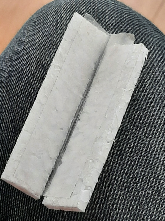

    Mijn ondervinding is dat scharnier tape niet houd op dit schuim.

    klopt, houdt een paar maanden en ligt er dan ineens af.

    Dat is een andere methode, ik plak een tape over de volle lengte aan de vlakke kant en veeg in 1 beweging met het pistool over de volle lengte en veeg het gelijk in de V vormige groef met een stokje .
    Maar denk dat het fulmtje beter is , je hebt zo meer tijd en controle.
    Hangt een beetje van de vorm van de groef af, bij een 3D is de groef breder

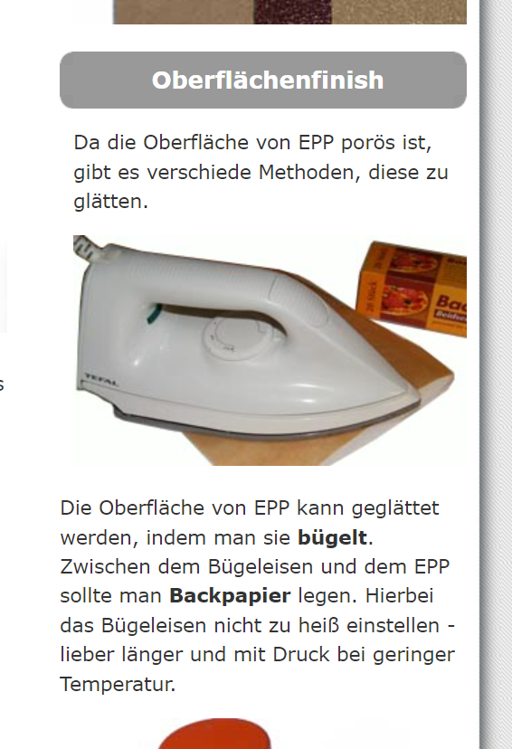

    Kijk, dat schiet in één klap mooi op. :)
    Past perfect.
    Wel fijn dat spelden goed houvast hebben in het epp.
    Het oppervlak is errug ruw.
    Iemand hier ervaring mee?
    http://www.rc-modellflugzeug.de/epp.html
  20. Hein.z
    Hein.z
    26 jul 2019
    1.566
    Zegt je bouwdoos / handleiding daar niks over? Ik neig naar eerst vliegen, dan pas optimaliseren
