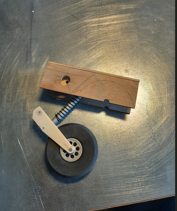

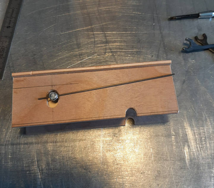

    Ga de vering van et wiel toch anders doen; zo.
    Dit is met verenstaal 1 mm; leg je er een accuutje van 120 gram op, begint 'ie al enigszins in te drukken.
    Dat lijkt me niet goed.
    Als de zwever als geheel 100% weegt, bij hoeveel % moet het wiel dan beginnen in te veren?
    (Het is allemaal niet super belangrijk, maar als we het nou toch aan het maken zijn, is het natuurlijk wel leuk als het dan ook goed functioneert.)

    Als je wil dat de vering werkt om de harde klappen op te vangen doe dan het gewicht vliegtuig X 5
    Bergfalke 3 kg 2 x 2 mm met voorspanning, mag ik flik op duwen voor het inveerd

    Gewicht x 5??? :eek:
    We hebben het over een modelletje van plm. 1,5 kg!
    Valt nog niet mee om daar harde klappen mee te maken . . .
    Heb het verenstaal vervangen door 1,2 mm, maar dar mag dus wel naar 1,5 . . .

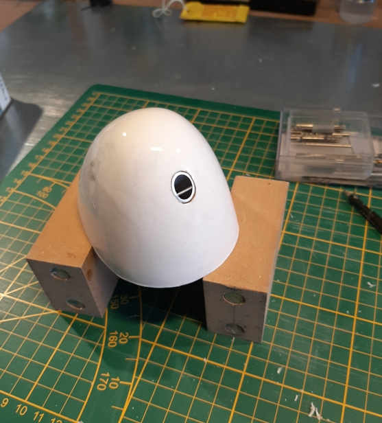

    Het begint langzaam maar zeker op te schieten en vorm te krijgen. :)

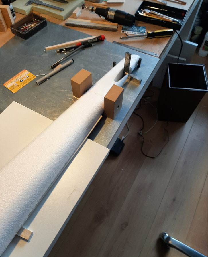

    Opstelling om de gaten voor de bowdenkabels te boren.
    Even passen:
    Dat past erg goed!

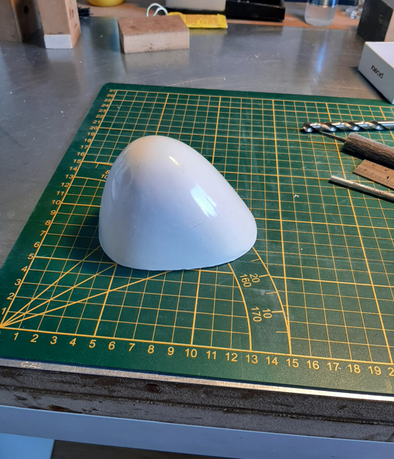

    Neusje afgewerkt.
    Sleephaak had ik al eerder gemaakt. :)
    En zo wordt het dan.
    Nieuwe vleugelverbinder:
    Kijk, dat lijkt er meer op. :)

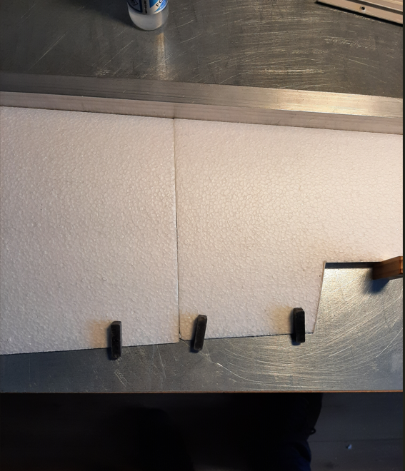

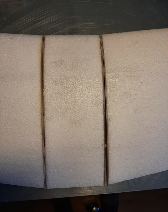

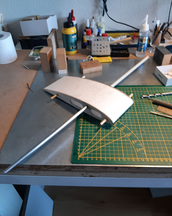

    Maar dit is natuurlijk wel helemaal waardeloos . . . :mad:
    Een spleet van 4 mm over 27 cm: dat is over een vleugel van plm. 1,25 m. bijna 2 cm!

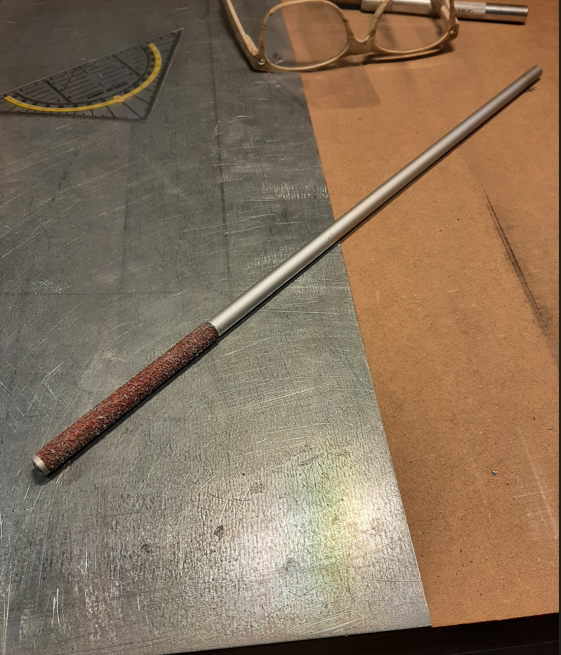

    Maar het lukt me niet om in de vleugel het gat op te ruimen.
    Geprobeerd met dit:
    Niks.
    Moet dus met hitte, maar ja . . .

    vervelend, die kier bij de wortel.

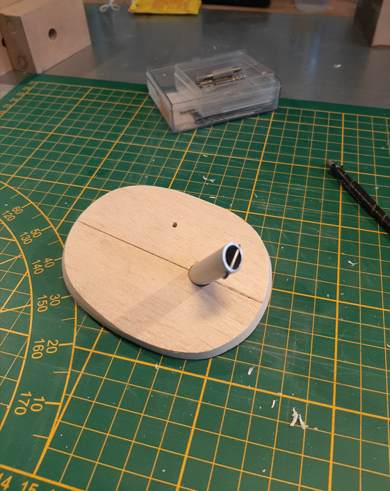

    Is het een optie om de bus voor de vleugelpen te verwijderen en het gat gewoon 1 maat te groot te boren?
    Daarna de bus met iets verdikte epoxy er weer in lijmen (nu natuurlijk wel goed uitgelijnd).
    Ik kan me voorstellend dat het met de boormachine wel lukt (snijden ipv schuren).

    Ja, goed idee. :thumbsup:
    De boel gewoon goed uitlijnen en nog een keer boren. :)
    (Het buisje is nog niet ingelijmd.)
    En dan later met bruislijm inlijmen.
    Is de moeite van het proberen waard.
    Zoals het nu is, dat kan natuurlijk niet . . .

    Je kan een vleugel maar uitlijnen als deze op de romp staat, meten van beide vleugel tips naar midden romp achter, 5 mm verschil mag.
    Je kan dat gat van de vleugelbuis toch gewoon opruimen met je aangescherpte buis ??

    Was nog een hele toestand: er bleven uitgeboorde stukken EPP achter, die net aan de verkeerde kant van de buis zaten.
    Had ik eerst niet door . . . o_O
    Nog een keer boren, en nog een keer . . . :mad:
    Eindeloos prutsen met een staaldraad met een haakje . . .
    Maar dan.
    :banana:
    Nou hehe, wat een opluchting.
    Arnold 85 en Hein.z vinden dit leuk.

    Vering van het wiel kan nu (met 1,5 mm staaldraad) 1.575 gram dragen, en zit dan nog (net) niet tegen de aanslag.
    Ik zeg: daar doen we het mee.

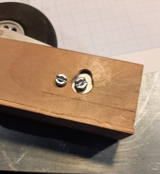

    Tussendoor ook nog een variant geprobeerd met een duwveer, maar ook dat was geen succes (veer was te slap . . .)
    's Nachts kreeg ik een ingeving: deze methode, maar dan dubbel (links en rechts), en de stangetjes vastzetten op de aluminium 'wieldragers' (?)
    Foto's volgen.

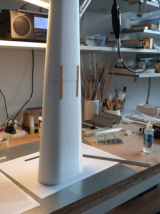

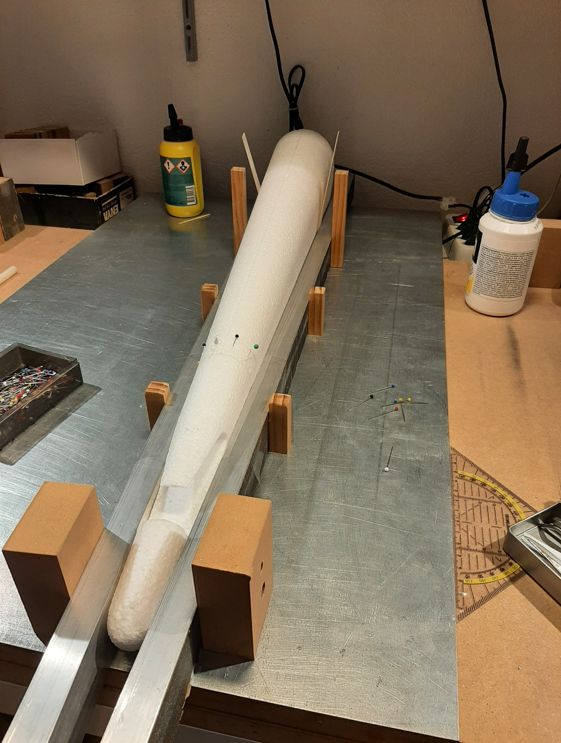

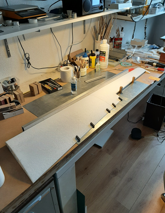

    Eerste vleugeldelen verlijmd:
    Flink lijm ertussen!

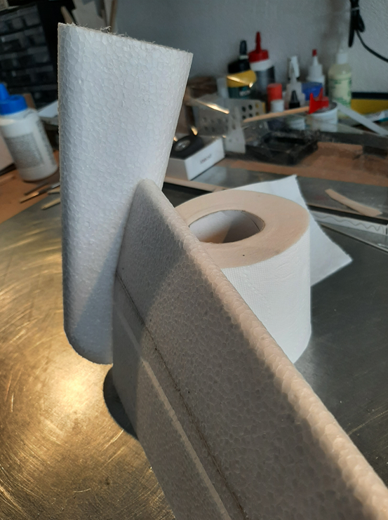

    Neusje gelijmd:
    Ja, het gaat nu hard! ( . . .)
