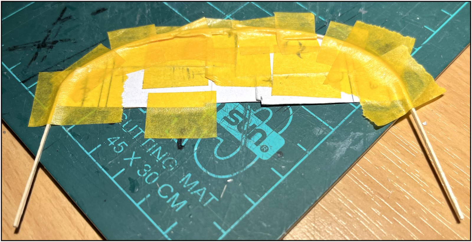

    Met de plankenbuiger de buitenrand balkjes gebogen en gefixeerd laten drogen:

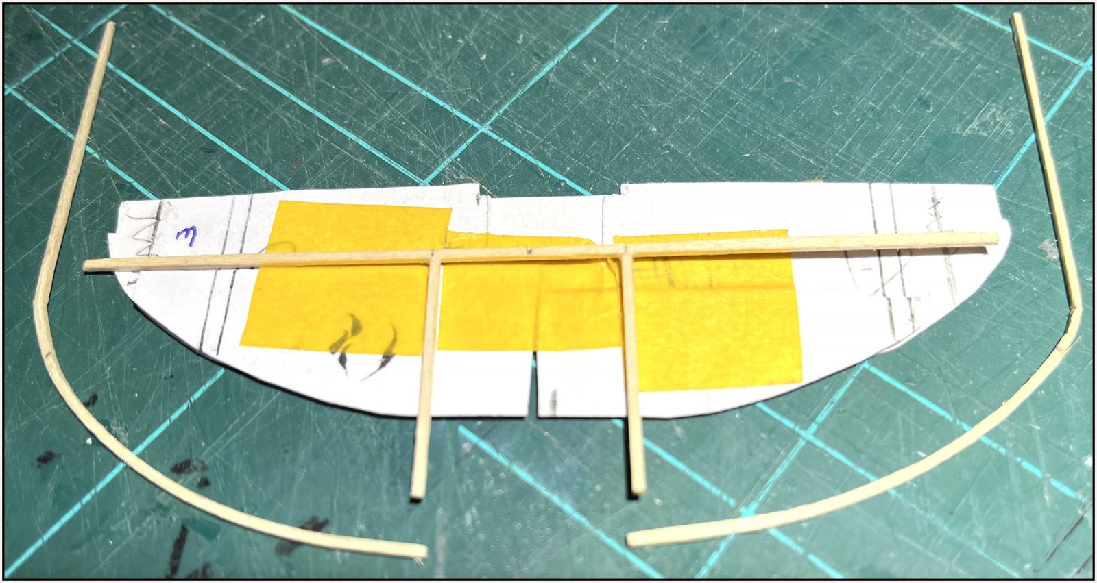

    De basis:
    Omdat de uiteinden van de bovenbalk naar beneden gebogen worden om de dekrondte er in te krijgen, in het midden 2 staanders gemaakt.

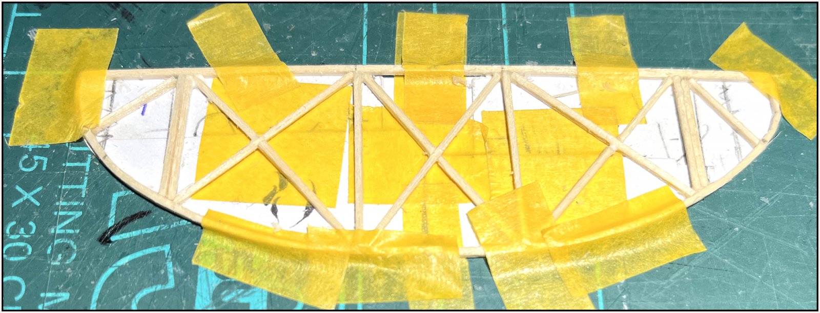

    Op de mal het frame met alle balkjes samengesteld:"
    Nu de houtlijm goed laten drogen voordat ik het frame los kan snijden van de papieren mal en in de romp onder de dekbalk kan passen.

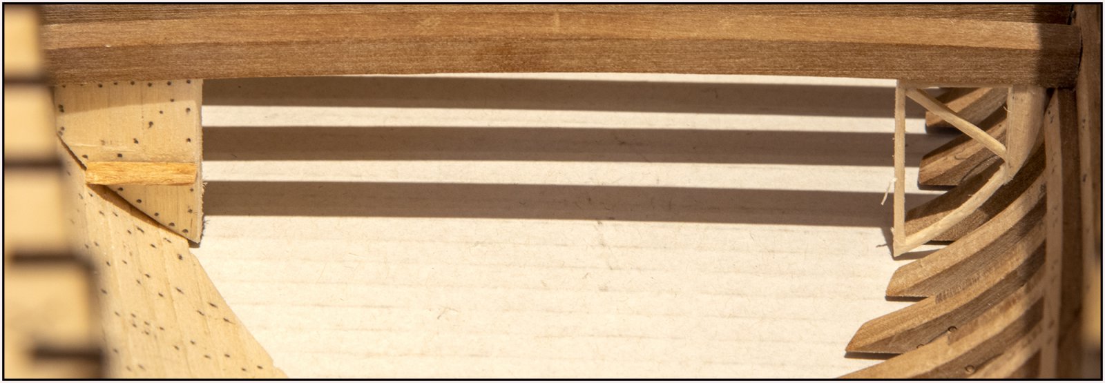

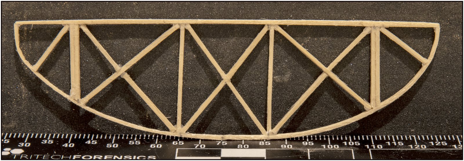

    Niet zo veel te melden, ik had alleen vanavond wat tijd om te bouwen .......... maar ik ben wel blij met het resultaat wat onder de tape vandaan kwam. Na wat passen, schuren, passen, schuren:
    Links wordt geheel beplankt en recht komt het aflopende knabbelwerk. Daar komen de balken in beeld, dus die worden nog wat verder opgeknapt.
    Links heb ik ook de balken aangebracht omdat de planken ook een ondergrond moeten hebben om op te lijmen.
    Bij de dubbele opstaande balkjes worden de oren afgesneden.

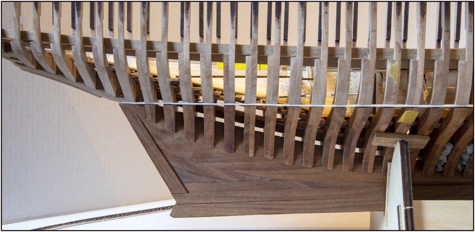

    Zo past hij onder de dekbalk en volgt hij mooi de rondte van de romp:
    De onderzijde rust tegen een opstaande plank die tegen de verhoogde vloer op de stringers is aangebracht
    Met nog een doorkijkje vanaf de achterzijde. Gewoon leuk om het op de foto te krijgen. Ik sta hier met mijn lens tegen de achterzijde van de mal:

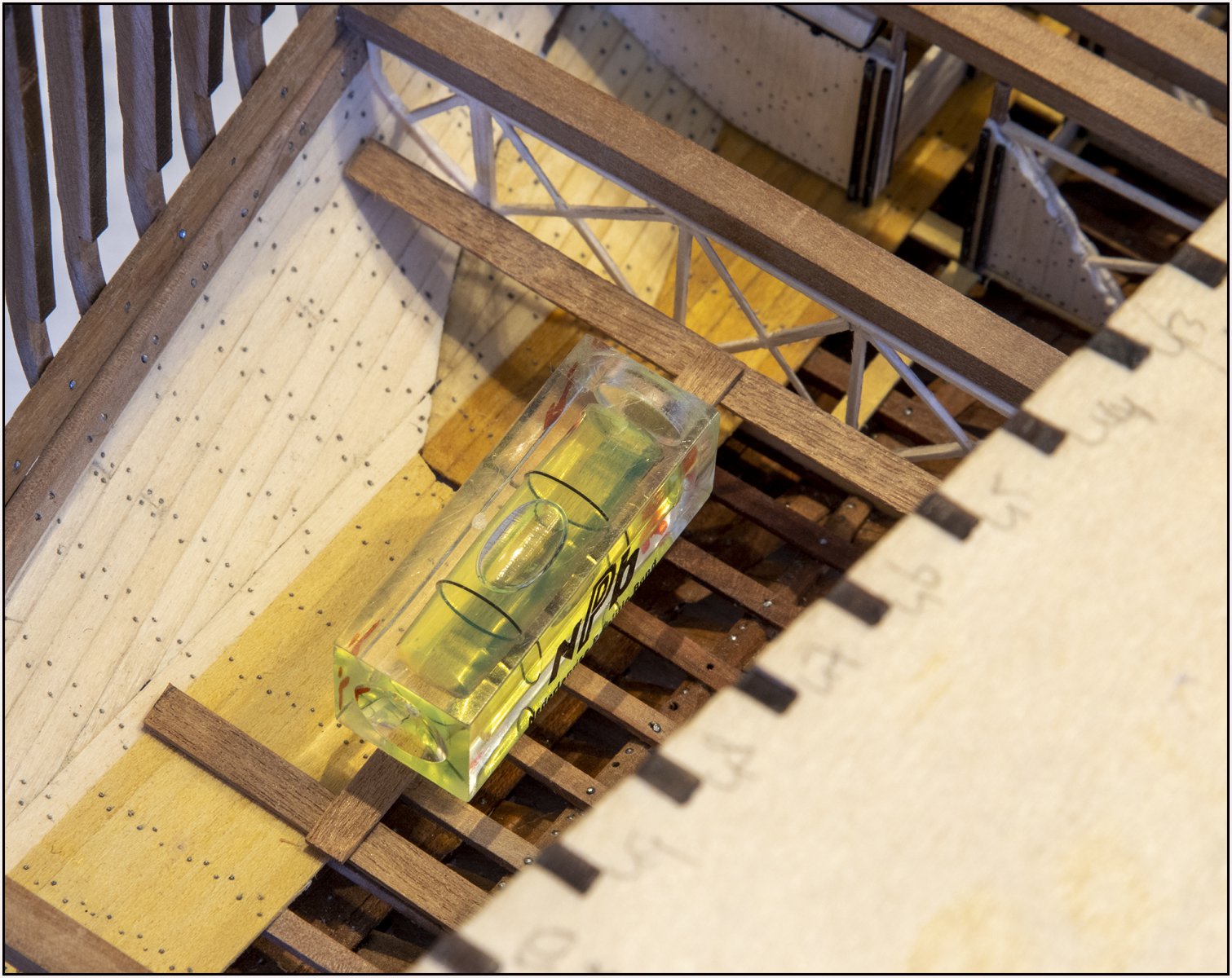

    Toch nog even een tussenstapje. Ik bedacht mij dat de vloer van de Cabin straks, conform de Saga tekeningen, horizontaal komt te liggen. Dan is er een ruimte tussen deze vloer en de vloer op de Springers:
    Gezien de beperkte ruimte zal deze best benut zijn.
    Dan moet er dus ergens een luik zijn. Wel zo makkelijk als dat luik een doorgang geeft waar je doorheen kan kruipen. Dat luik komt daarom in de afscheidingswand van de FishHold.
    Om de grootte van dat luik een beetje te kunnen bepalen moet ik eerst weten waar en hoe de vloer van de Cabin gaat lopen. Want door de constructie van het YQ-model zijn er wat verschillen waar ik rekening mee moet houden:
    -Saga: vloer onder de waterlijn, in het model gaat dat niet lukken;
    -Saga: roer idem onder de waterlijn op de vloer hoogte, op het model nagenoeg op de waterlijn.
    Eerst heb ik wat afmetingen als uitgangspunt genomen:
    De mens was 100 jaar geleden iets kleiner. Als ik uit ga van 1.75 mtr, dan is dat op schaal: 24,3 mm.
    De Cabin werd ook gebruikt door Captain Angus. Op zich een ‘klein mannetje’. Maar die wilde wel een klein beetje luxe. De Cabin ga ik 1.90 mtr maken. Dat wordt 26.4 mm.
    Het dak van de cabin ligt op de tekeningen ook horizontaal. De buiten wanden op het dek zijn ten opzichte van het dek dus iets wig vormig. De wanden van de kit zijn dat ook.De hoogste zijde is 12.8 mm.
    Vanaf het dek moet ik dus nog minimaal 13,6 mm naar beneden. En dan moeten ze natuurlijk niet hun hoofd stoten aan de dek balken.
    Dan kom ik in het model op dit uitgangspunt:
    In het frame onder de vloerbalk de uitsparing voor het luik gemaakt.

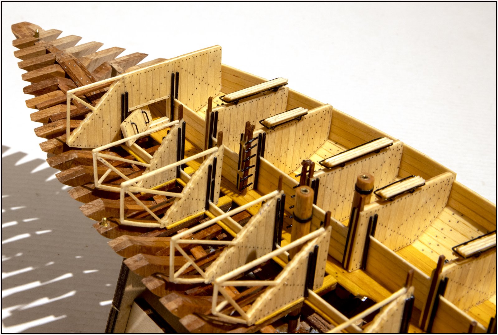

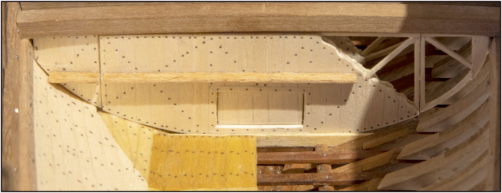

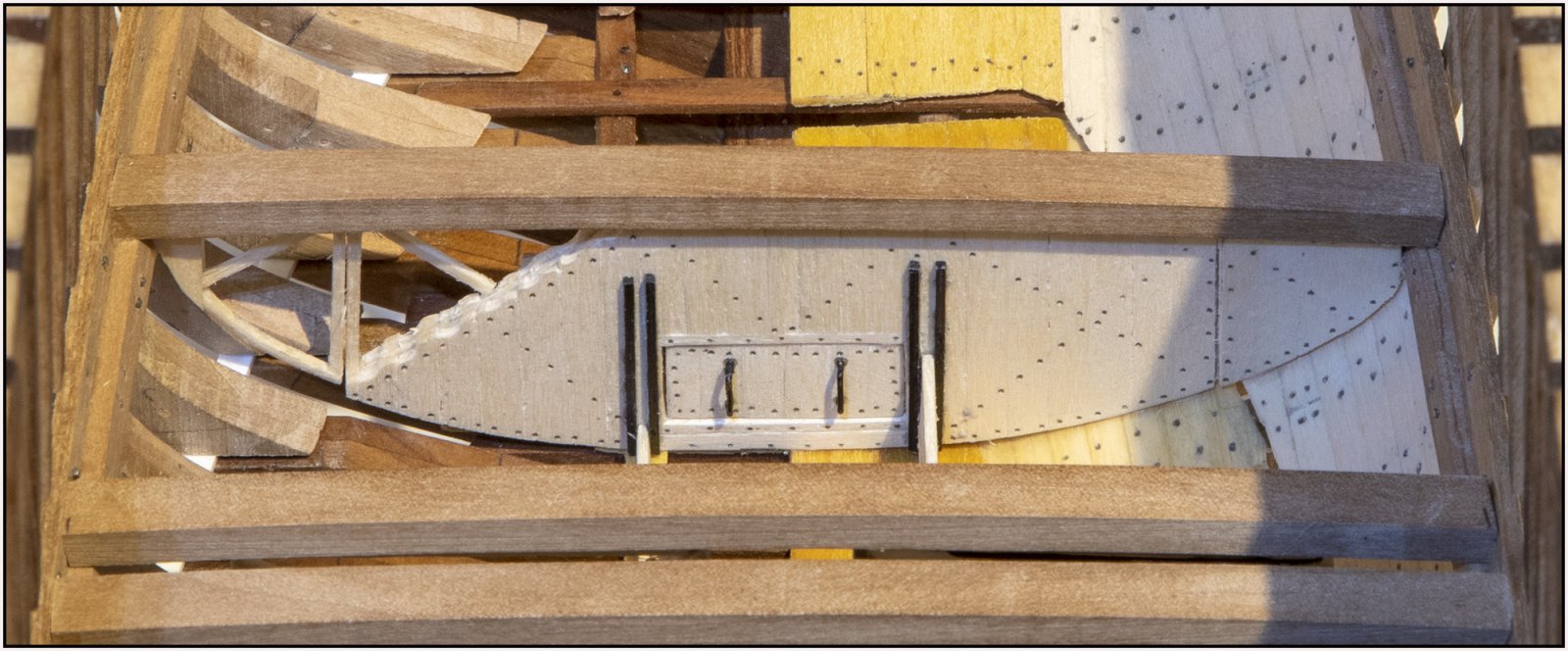

    De wand voorzien van planken, geleiders voor de schotten en het luik:
    En de zijde die naar de cabin gericht is. Met de 1e vloerbalk voor de cabin, het luik en de 2 los gesneden ‘oren’:
    En het werkt weer. Bij het uit elkaar nemen van beide delen blijven de ‘oren’ zitten:
    De wand geplaatst:

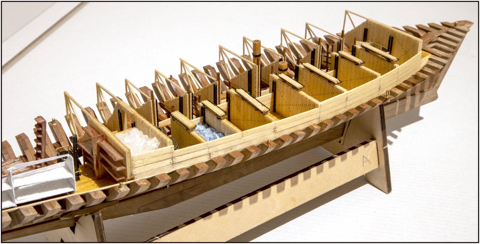

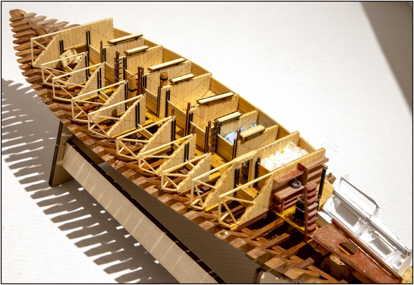

    Alles in de lijnolie:
    Het luik kan natuurlijk open: :)
    Ik zie wel dat ik tijdens het in de olie zetten, 1 steunbalkje ben kwijt geraakt. ;)
    De compartimenten lopen op zich door langs de hele binnen wand. Maar dat is met beide romp delen op elkaar. Daar zie je dan niet veel van. En de tussen wanden hebben ook geen ‘oren’.
    Als beide delen opengewerkt worden getoond, vond ik dat de FishHolds aan de buitenzijde een beetje kaal. Iets klopt er dan niet.
    Daarom een achterwand gemaakt:
