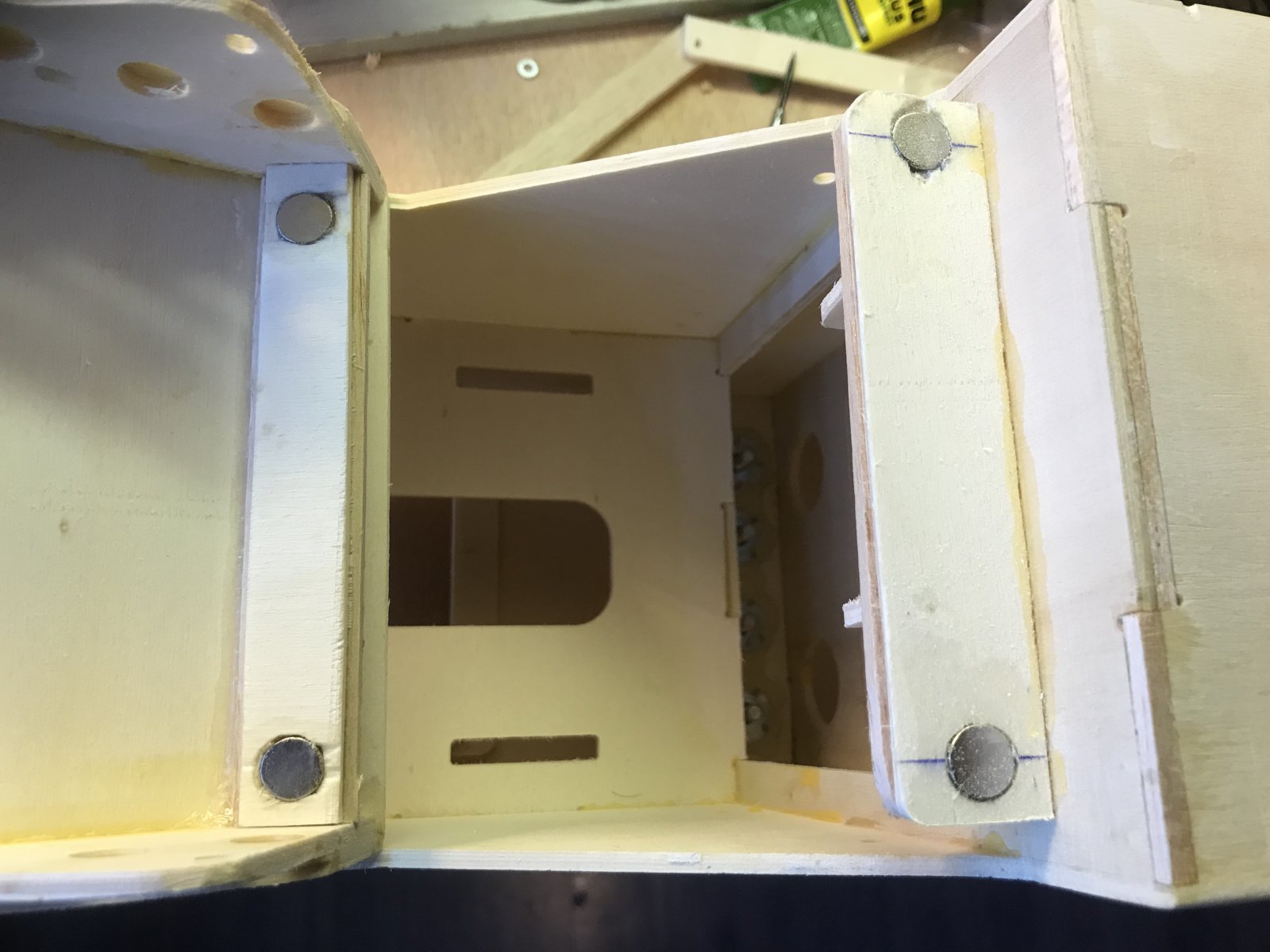

    Gisteren de cockpit sluiting gemaakt met magneetjes. Sluit echt super met behoorlijk wat kracht.:D

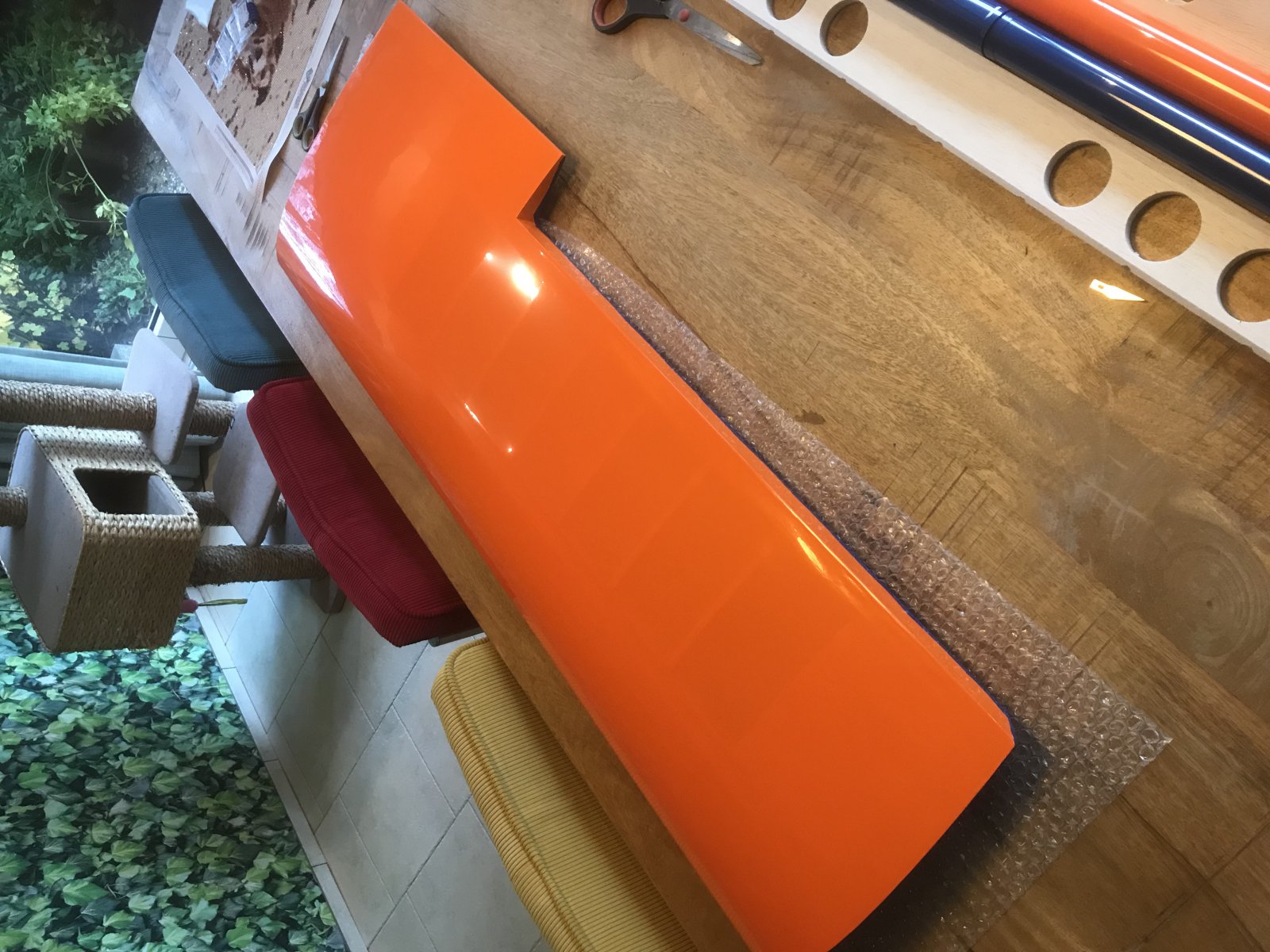

    Folie van Kavan is besteld. Hoop dat ik er iets leuks van kan makeno_O
    En 2 meter wit. Benieuwd naar de kwaliteit van deze folie.

    ik vindt het prima spul. Het wit is iets te transparant naar mijn mening, dus overlapingen zie je iets meer als bij oracover...
    voordeel is weer dat het veel minder 'gas-bellen' geeft als je twee kleuren over elkaar wilt plakken. Strijkbout ietsje lager als dan gaat dat prima.

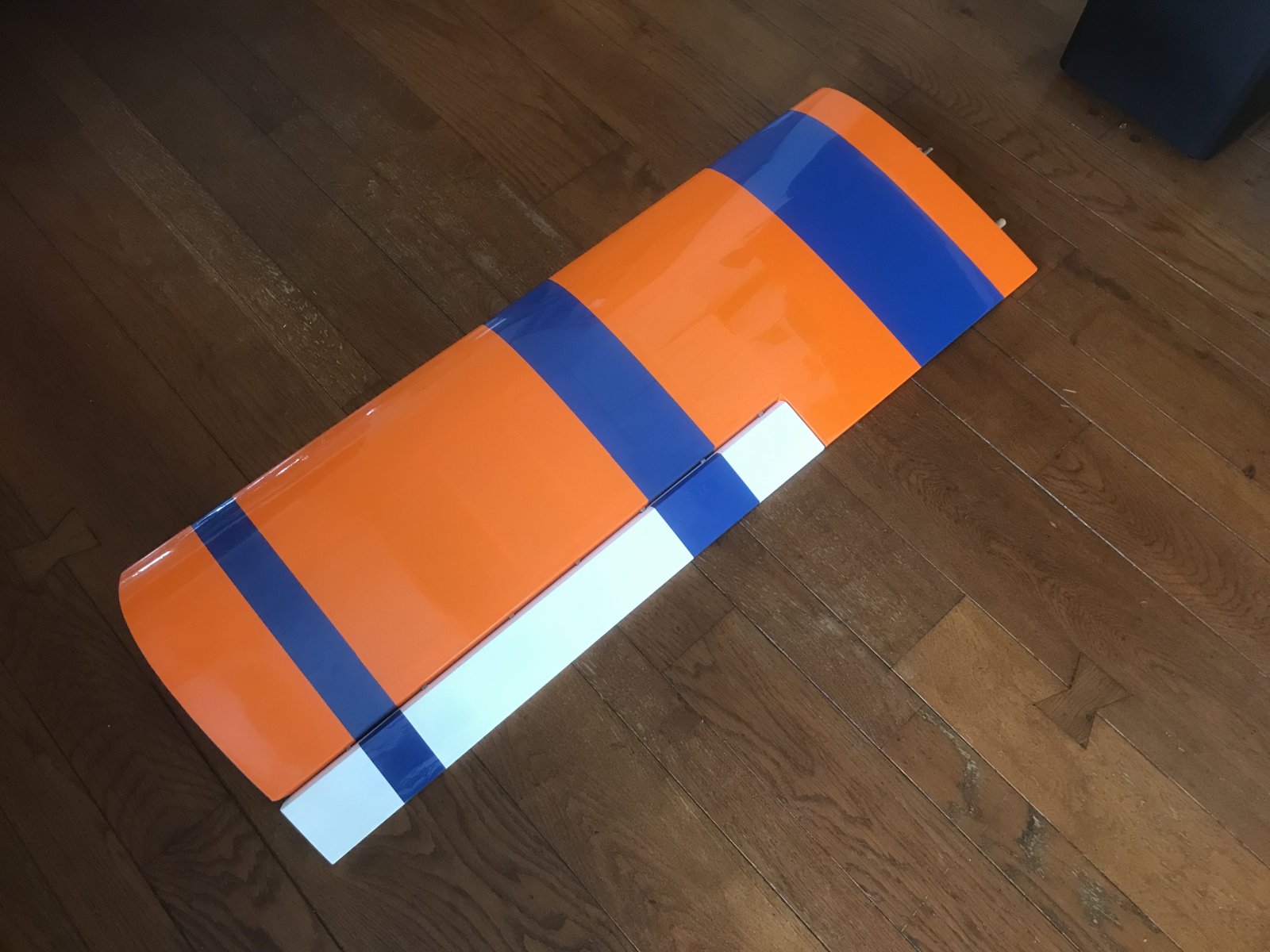

    Eerste folie zit erop. Nooit echt mijn favoriete bezigheid geweest maar ik ben zeer tevreden tot nu toe. Om te beginnen eerst iets kleins. Deze folie laat zich makkelijk verwerken.

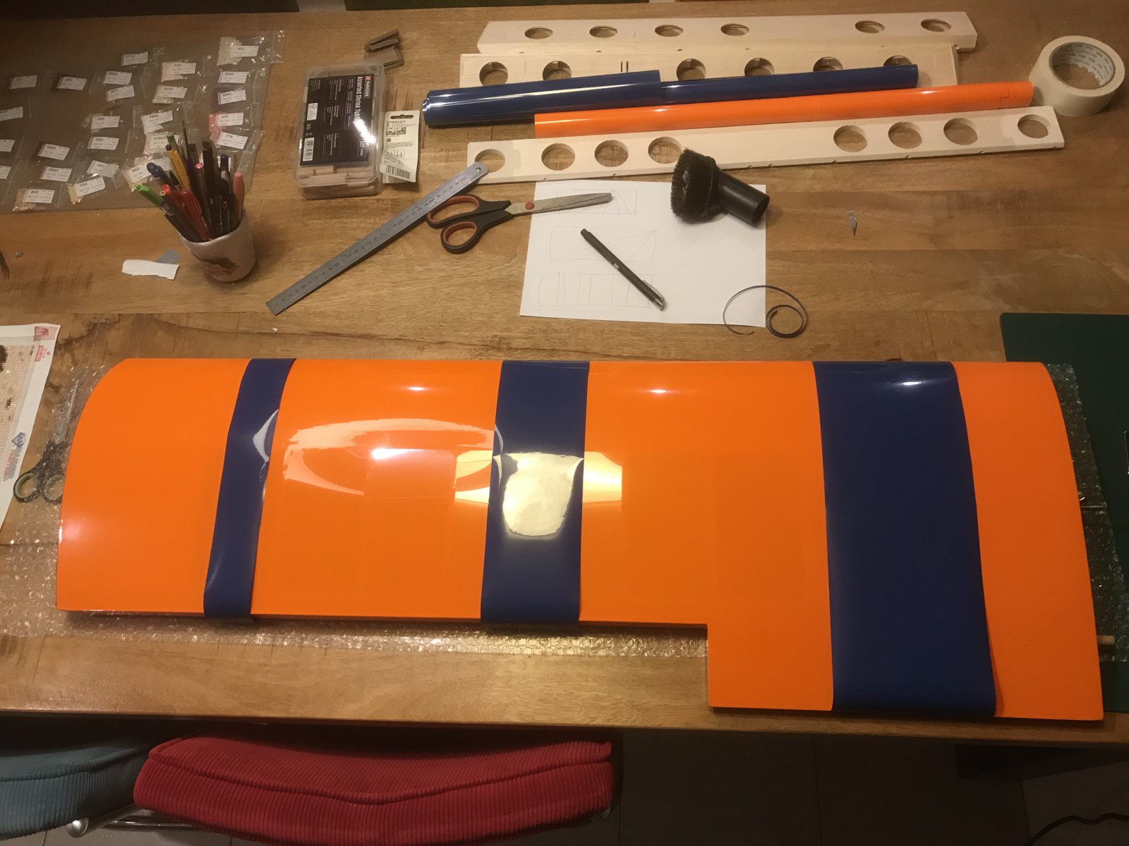

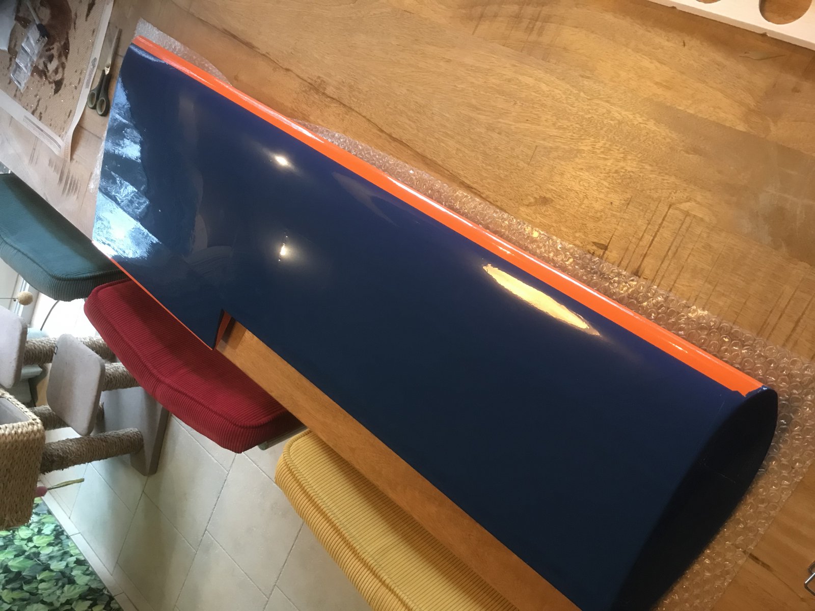

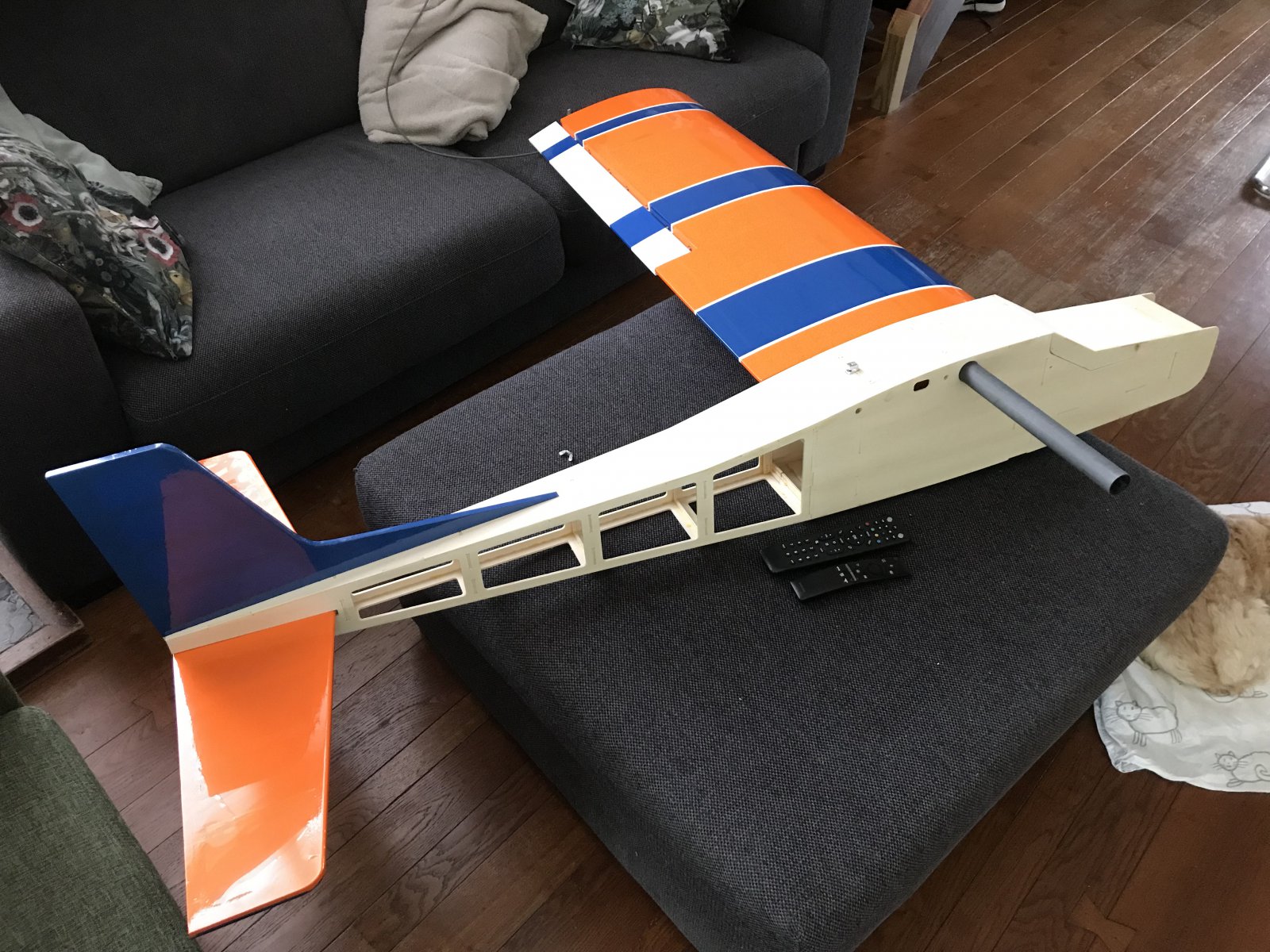

    Vandaag de vleugel. Op de bovenkant komen nog wat blauwe stripes. Alleen oppassen dat de temperatuur niet te hoog is. Het moet wel hechten maar niet krimpen.
    1932A3CC-7DF0-4C29-BDC3-83CF58CB9BC4.jpeg 9BF428A7-5C02-4DCA-B83F-1A4BF4243E4C.jpeg
    jve en serge pot vinden dit leuk.

    Morgen deze er nog op:D

    strijkbout stukje lager zetten zodat de folie niet krimpt, alleen plakt, wordt netjes!

    En een washandje bij de hand houden, dan kun je de striping nadrukken zonder je handen te verbranden. Evt een hulp (2e man/vrouw) die eea nastrijkt is helemaal handig.
    Bertus, jve, Superior en 1 andere persoon vinden dit leuk.

    Ik gebruikte altijd een sok.
    Die zijn wat dunner en heb je meer gevoel.

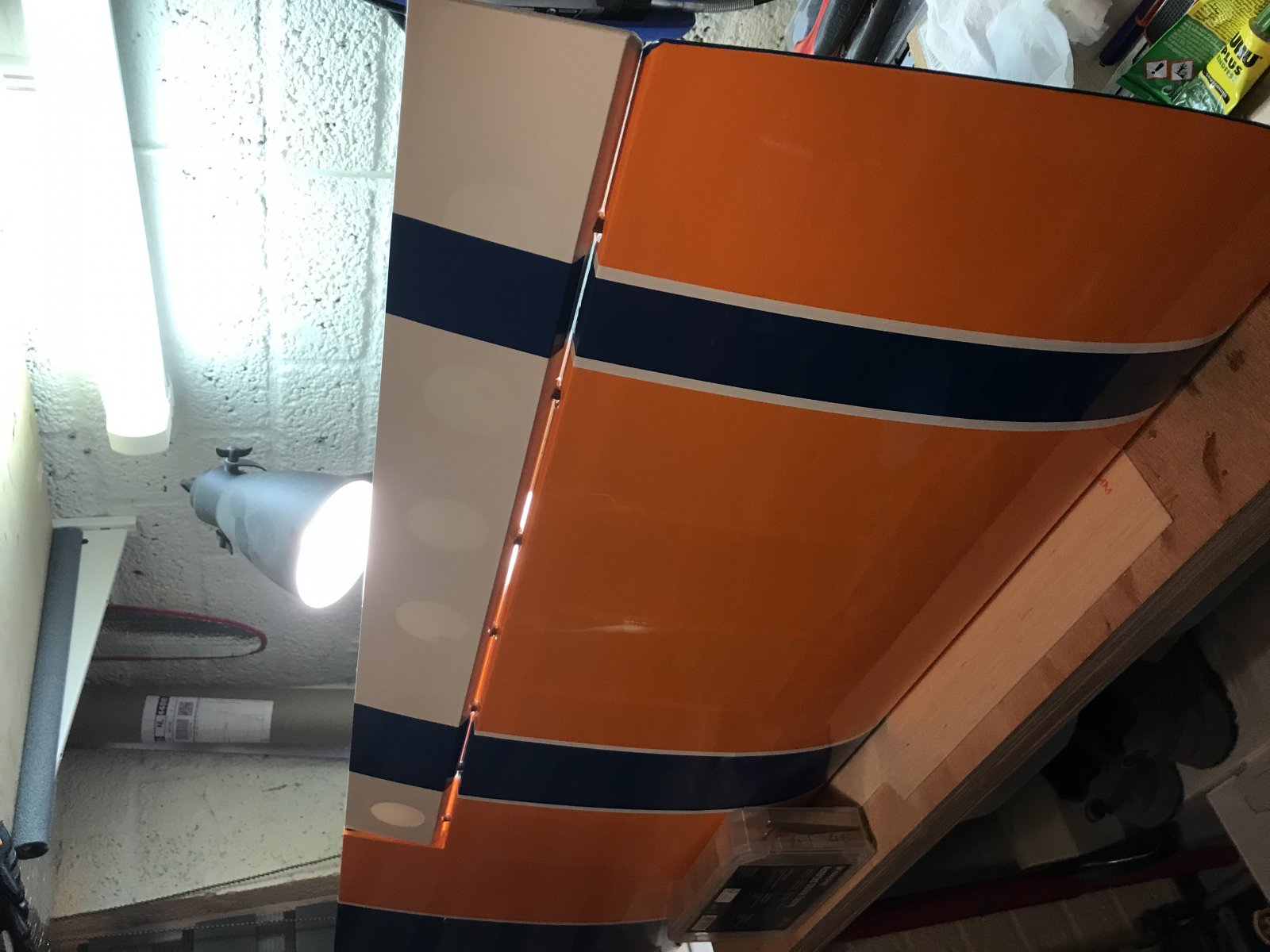

    Stripes zitten erop, maar ook wat kleine bubbels eronder:confused: Maar tevreden.

    Begint nu wel op een sleper te lijken:D
