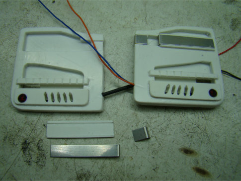

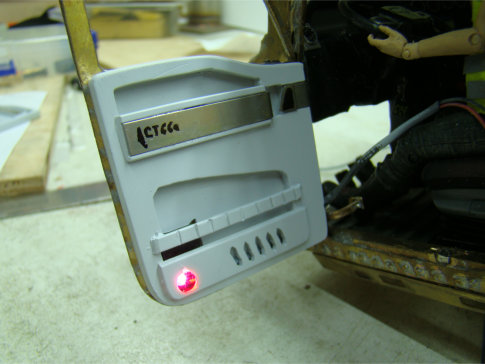

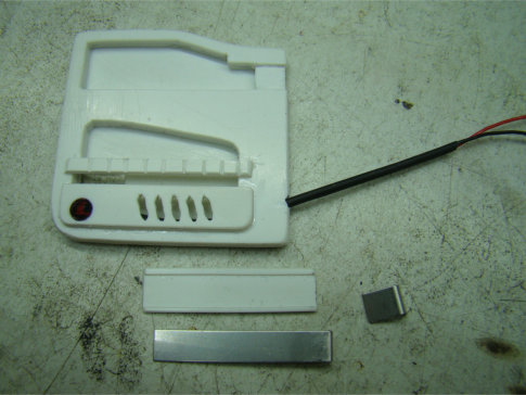

...hierboven een blik op de deur binnenzijde van de echte truck....

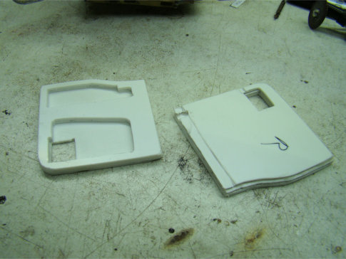

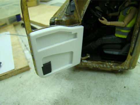

...van ABS plaat verschillende plaatjes gemaakt,en deze op elkaar gelijmd om diepte te krijgen...
...en dan ziet het er al zo uit....

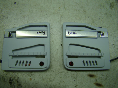

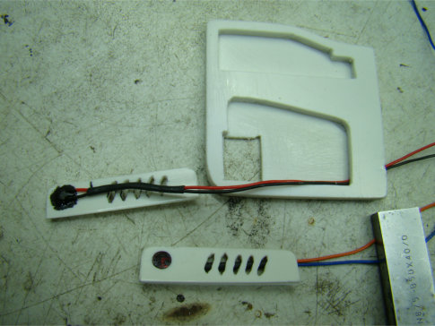

...daarna de verdere aankleding,te beginnen met het ondervak waar ook een lampje in zit in het echt,bij mijn truck een smd led geplaatst,deze gaat ook branden als de deur geopend wordt....
....en de paneeltjes geplaatst,en de volgende onderdelen al gemaakt....

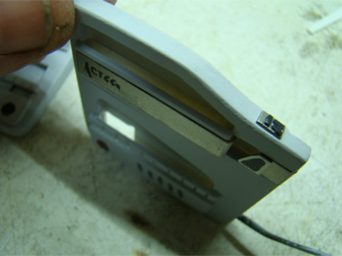

...deze onderdelen zijn voor de bovenzijde van de deur,en net als bij het origineel ook een stukje metalen plaat ingelegd van rvs....
...en na het lijmen en een kleurtje erop ziet het er dan zo uit...
...ook de schakelaars voor de ramen openen mogen niet ontbreken,ook is hier mooi de diepte van het paneel te zien...
....en op het deurtje een proefplaatsing met een brandend ledje...

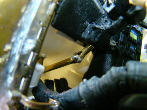

...en gemonteerd,ook gelijk de wand van de kabine onder het dashboard dichtgemaakt,en ook het koppelingspedaal geplaatst waar links in de hoek net een klein messing stukje van te zien is,later mooiere foto's hiervan...

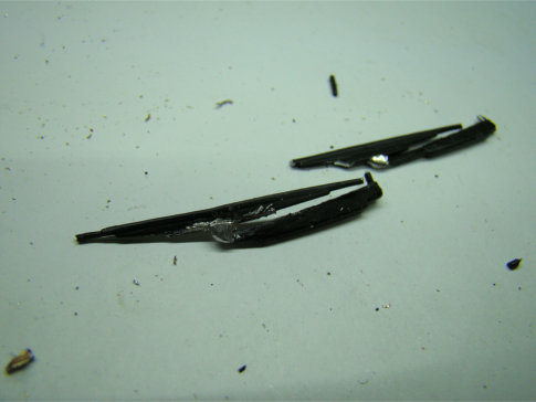

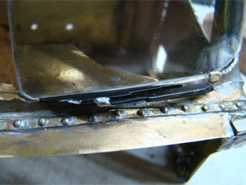

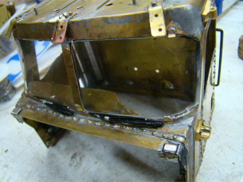

...de ruitewissers zijn van ScaleArt, deze waren echter te lang,deze ingekort ,het bleek dat deze van tin gemaakt waren, dus ook het wisserblad verplaatst t.o.v de arm en weer voorzichtig vast gesoldeerd....

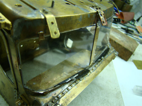

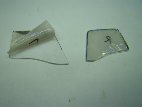

...ook de voorruiten gemaakt en de ruitewissers geplaatst.De ruiten zijn gemaakt van lexan en in vorm gebogen door deze te verwarmen met de föhn.De ruiten worden op hun plaats gehouden door enkele kleine nokjes,en bij de eindmontage worden ze ook vastgelijmd,en komt er ook nog een rubberen afdichting langs de rand.
...blik vanaf de andere zijde....
...closeup van de ruitewisser,wordt nog gelakt uiteraard...

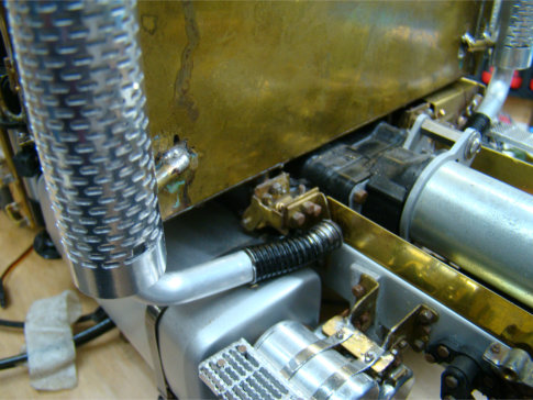

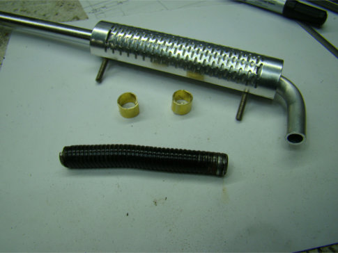

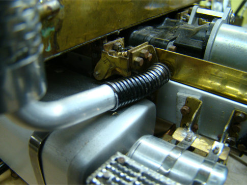

...nog een laatste detail; de aansluiting van de uitlaatpijpen naar de motor ligt in het zicht,toevallig was een aansteker met een flexibele vlambuis leeg,dus deze gesloopt en het flexibele gedeelte ga ik gebruiken voor de uitlaten..
...hier zie je het flexible gedeelte door midden gesneden, en gemonteerd aan de uitlaat...
...en nog een closeupje....

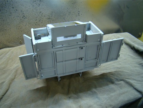

Zo, nu is alles klaar en kan demontage plaats vinden om daarna alles in de lak te gaan zetten.

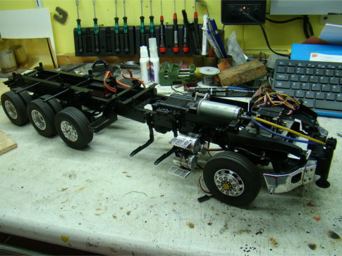

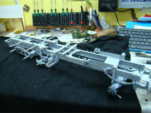

...chasis in de grondverf....
...zwaar transport rek in de grondverf....
....chassis in de kleur gespoten.....
....banden en een aantal onderdelen weer gemonteerd...

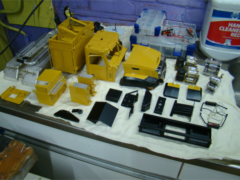

....blik op alle gespoten onderdelen in de kleur....

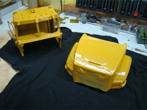

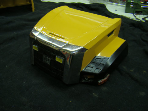

...closeupje van de cabine en motorkap in de gele kleur,,,,
....motorkap nog verder gespoten met zwart op de spatborden,bij het grote voorbeeld is dit in het echt van kunststof gemaakt...
