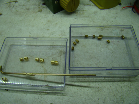

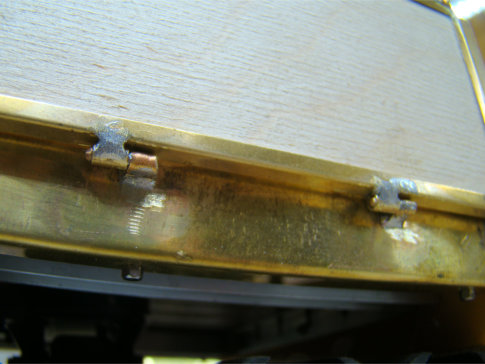

Hallo Luitjes,
...weer wat verder gekomen .....

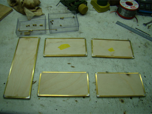

...alle schotten gemaakt voor de opbouw....

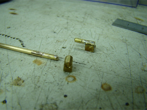

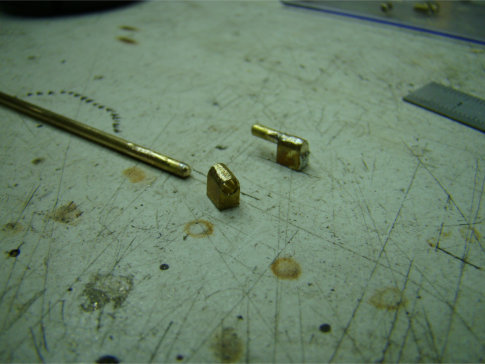

...daarna serie-werk voor de scharnieren...
...in elkaar solderen van de scharnierpennen....
...en het eerste schot voorzien van bussen...
...kan open ....
...en er ook vanaf gehaald worden...
....close-ups van de scharnieren....
groetjes, Charlotte.:bye:

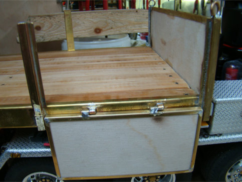

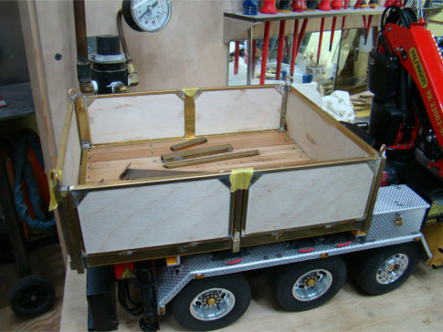

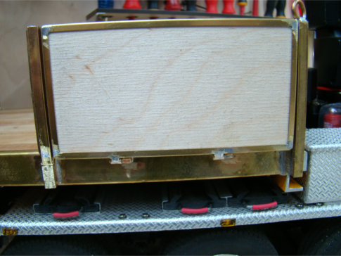

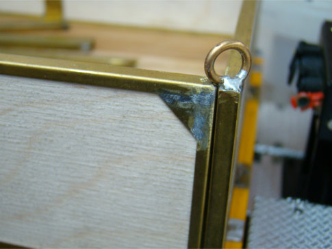

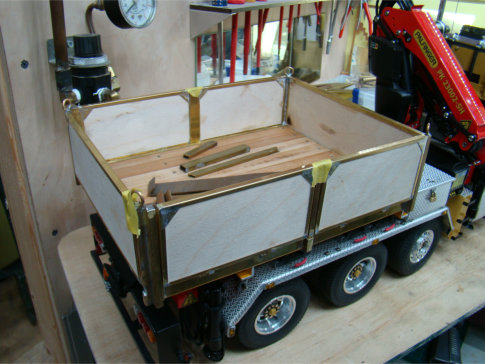

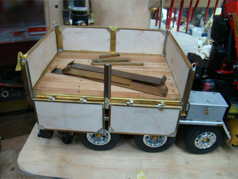

Hallo Allemaal,
...weer een stukje verder...

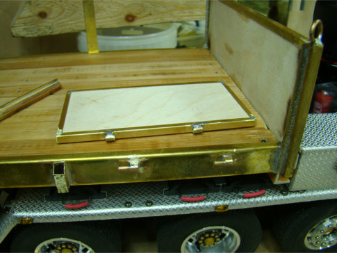

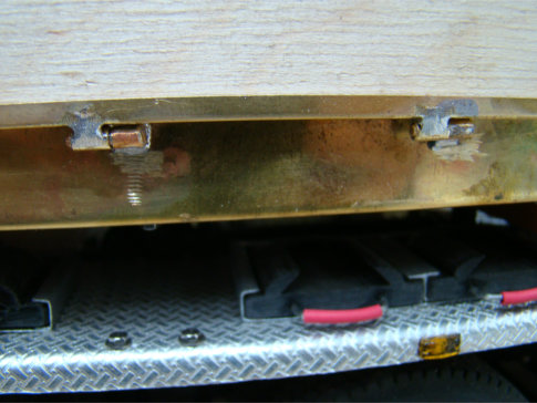

...in de hoeken van de kleppen op de plaats waar de sluitingen gaan komen,een plaatje gesoldeerd...
...ook aan de binnenzijde...
...overzicht...

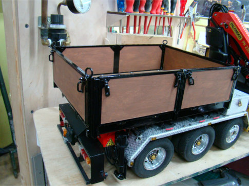

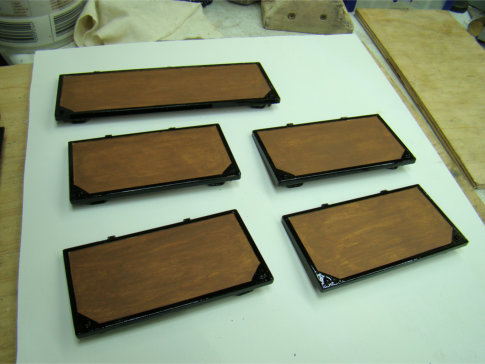

Hallo Luitjes,

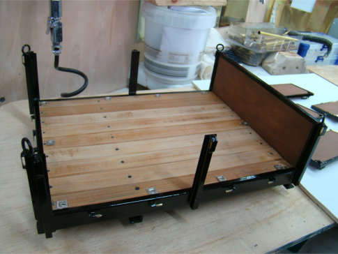

....de laatste werkzaamheden aan de laadbak zijn afgerond....
...de basis in de lak gezet....
....de laadkleppen in de lak gezet....
...en na het drogen alles weer in elkaar gezet....
...en ziet er nu zo uit...
Groetjes, Charlotte.:bye:

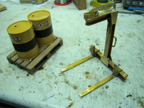

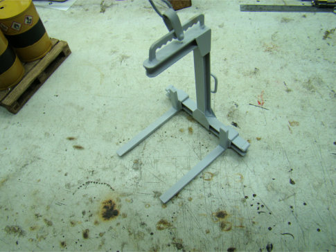

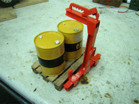

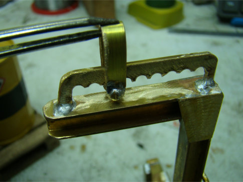

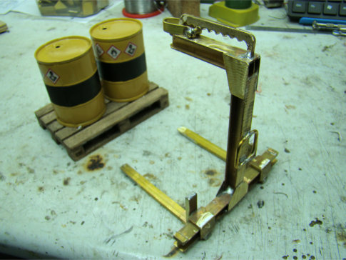

...deze week nog een uitrustingsstukje gemaakt voor de kraan...
...van messing een palletvork in elkaar geknutseld...
...door het hijsoog te verplaatsen kun je het gewicht precies gebalanceerd op pakken, en ook de lepels goed uit een pallet trekken...

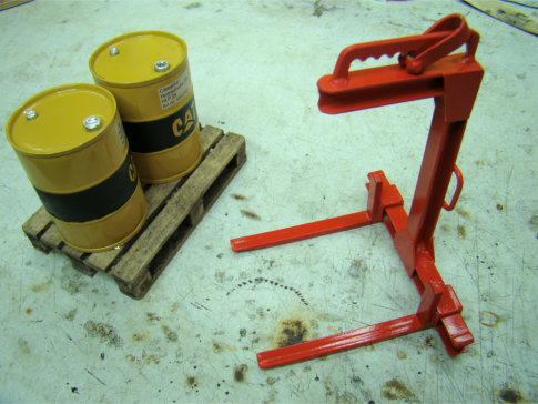

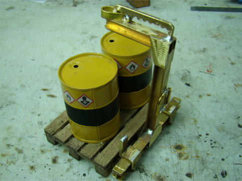

...in de grondverf...
...en daarna in de lak....

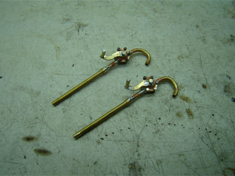

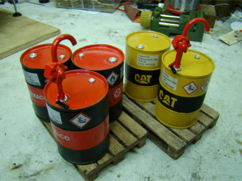

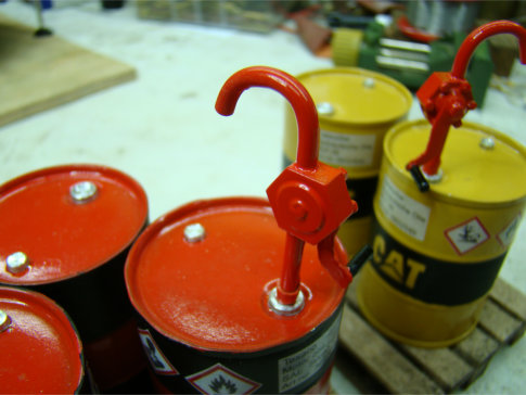

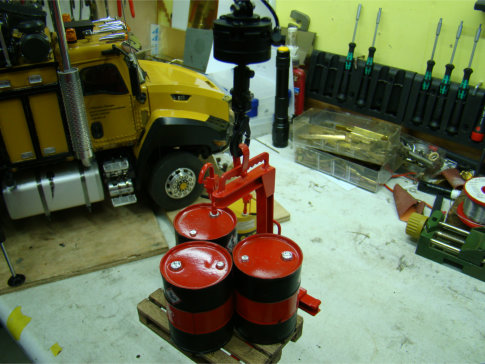

hallo Allemaal,

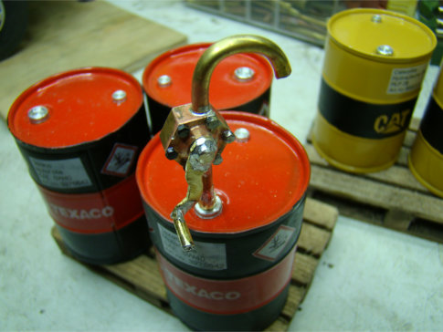

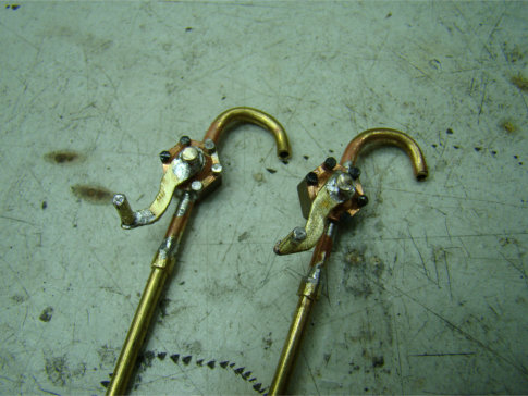

...Op de olievaten misten de handpompjes nog,deze nu gemaakt.....
....nog zonder lak...
...en met lak....
...close-uppies.....

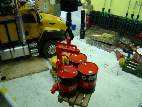

....om makkelijker met de palletvork te kunnen werken, een rotator aan de kraan gemonteerd...
...hierdoor kun je in veel richtingen een pallet oppakken of neer zetten....
