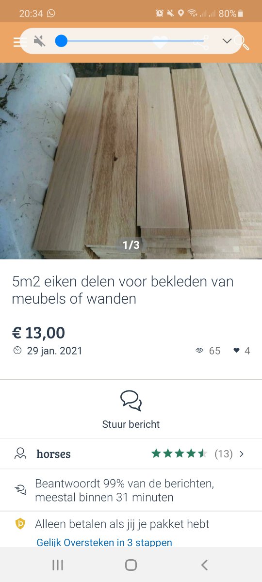

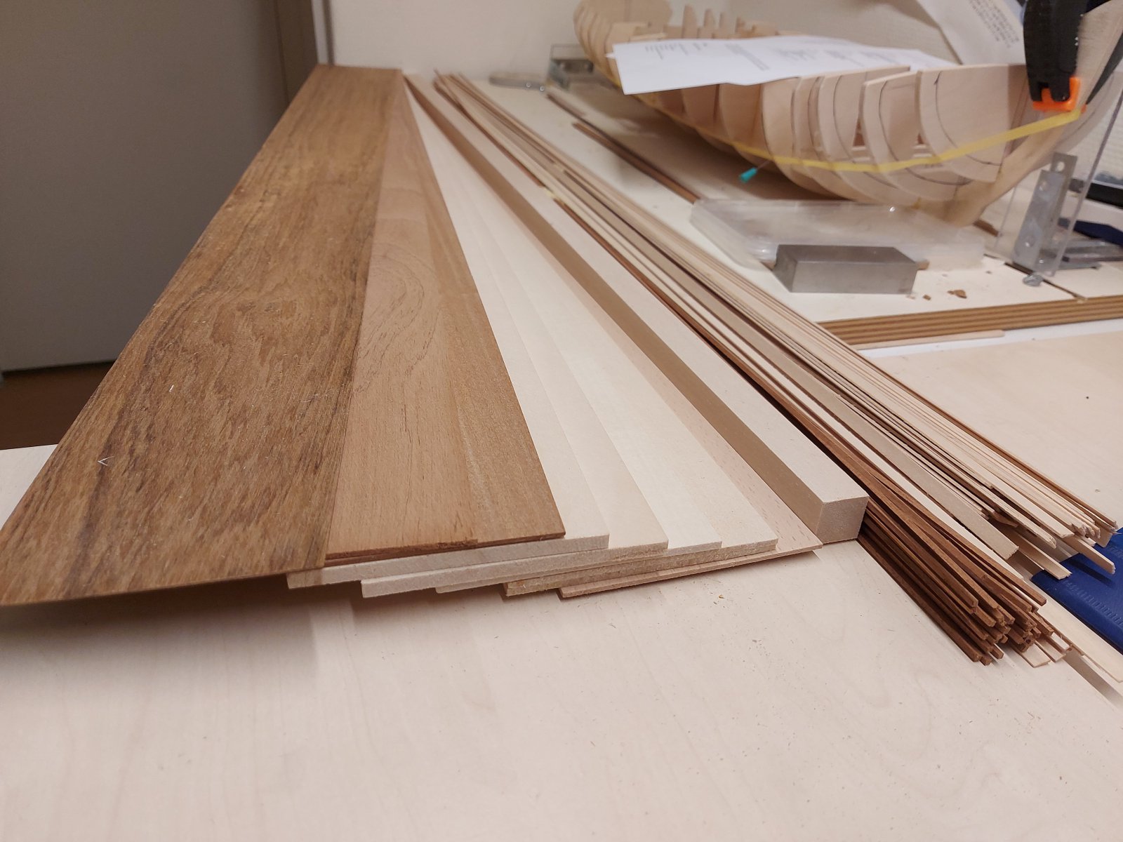

    Kijk ik wordt steeds wijzer kan ik eiken stroken van 6mm breden stroken gebruiken voor bekleden van de romp?
    Laat zeggen zaag ze 1mm dik.
    Schip word natuurlijk geschilderd ook de romp.
    Ik ben aan kijken wat goedkoopste optie is .
    Vindt zonde om hier duren latjes te kopen en dan schilderen
    Ik dacht dit te gebruiken
    Dus ook in deze alle ideeën welkom

    Zelf zagen is goed mogelijk, maar je zaagt ook heel veel tot stof.
    Herby63 vindt dit leuk.
  9. gvwezel
    gvwezel
    Lid geworden:
    2 sep 2010
    Berichten:
    331
    Locatie:
    Doornenburg
    Klopt maar als ik de romp moet bekleden met lindestroken van 6mm over lengte van 80cm en 25 cm hoog .maal 2
    Betekend dat meer dan 70 stroken a minimale prijs 0.95 cent is al gauw 66 euro plus 10 euro verzend kosten.
    Dan kan ik voor 13 euro de m2 veel stof zagen toch of zie ik het verkeerd?
    TIMBERWOLF vindt dit leuk.

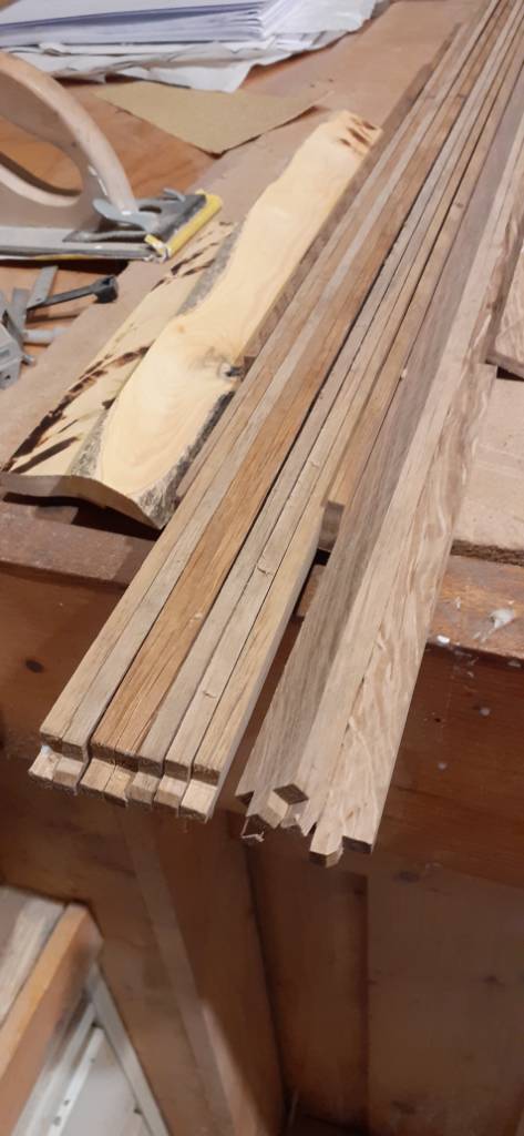

  10. Mees Ippel
    Mees Ippel
    Lid geworden:
    6 jun 2006
    Berichten:
    1.701
    Locatie:
    Werkendam
    Ik zeg ook niet dat je het niet moet doen, ik haal vrijwel alles uit vloerdelen, balken en onbehandelde stammen 20210206_073008.jpeg 20210206_072938.jpeg Image%20(6).jpeg
    TIMBERWOLF, gvwezel en Ronk vinden dit leuk.

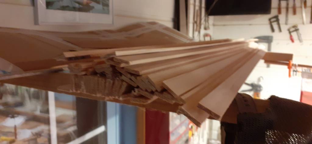

  11. Hay
    Hay Vriend van modelbouwforum.nl
    Lid geworden:
    11 dec 2010
    Berichten:
    546
    Locatie:
    Muiden
    ik zaag ook altijd mijn latjes zelf. planken krijg ik vaak gratis omdat dan ergens een stukje 'over' is. voor een modelbootje heb je natuurlijk niet heel erg veel nodig. Zagen op 1 mm is wel erg dun!! dat is ook moeilijk te bewerken omdat het heel snel knikt of knakt. ook met schuren heel lastig, je hebt bijna niets over voor correctie en het gaat inveren tussen de spanten. Ik zaag minimaal 2 mm. zelfs voor mijn wedstrijdbootjes. Voor een gewoon model zou ik zelfs liever voor 3 mm kiezen. dat is een hele mooie maat in de praktijk. buigt nog goed, maar je kunt tenminste iets corrigeren met schuren en het is een stuk minder kwetsbaar.

    Zo ik heb maar eens kleinevooraad besteld
    Ik kan weer bouwen

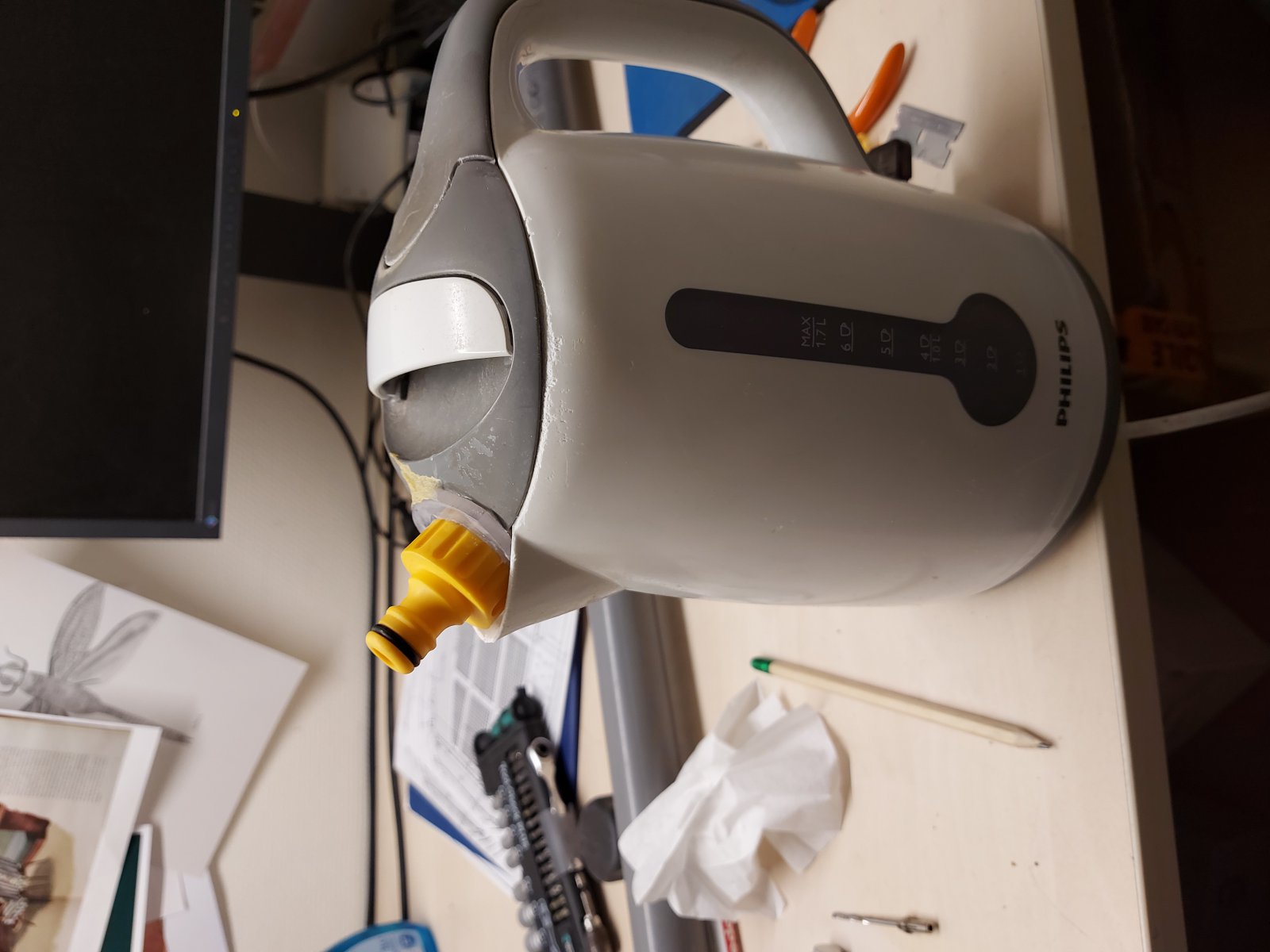

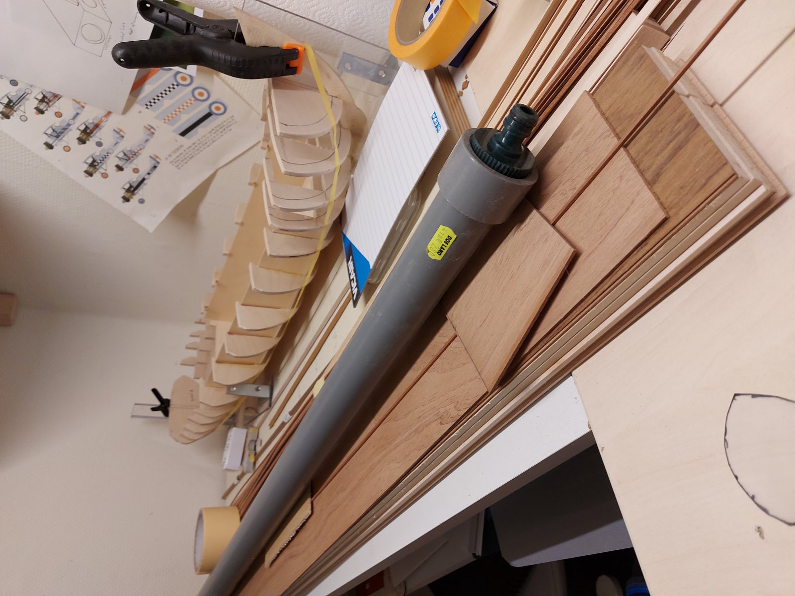

    Even een uitstapje voor de romp te bekleden.
    Ja je wil je hout stomen toch.
    Dus oude waterkoker omgebouwd en pvc buis voorzien van koppeling dat hij rechtop afgesloten de stoom kan ontvangen .
    pietsan vindt dit leuk.
  14. Stephan Kertész
    Stephan Kertész Forum veteraan
    Lid geworden:
    5 jul 2019
    Berichten:
    8.288
    Locatie:
    Ittervoort
    :) denk het wel, moet je wel de automatische uitschakeling omzeilen

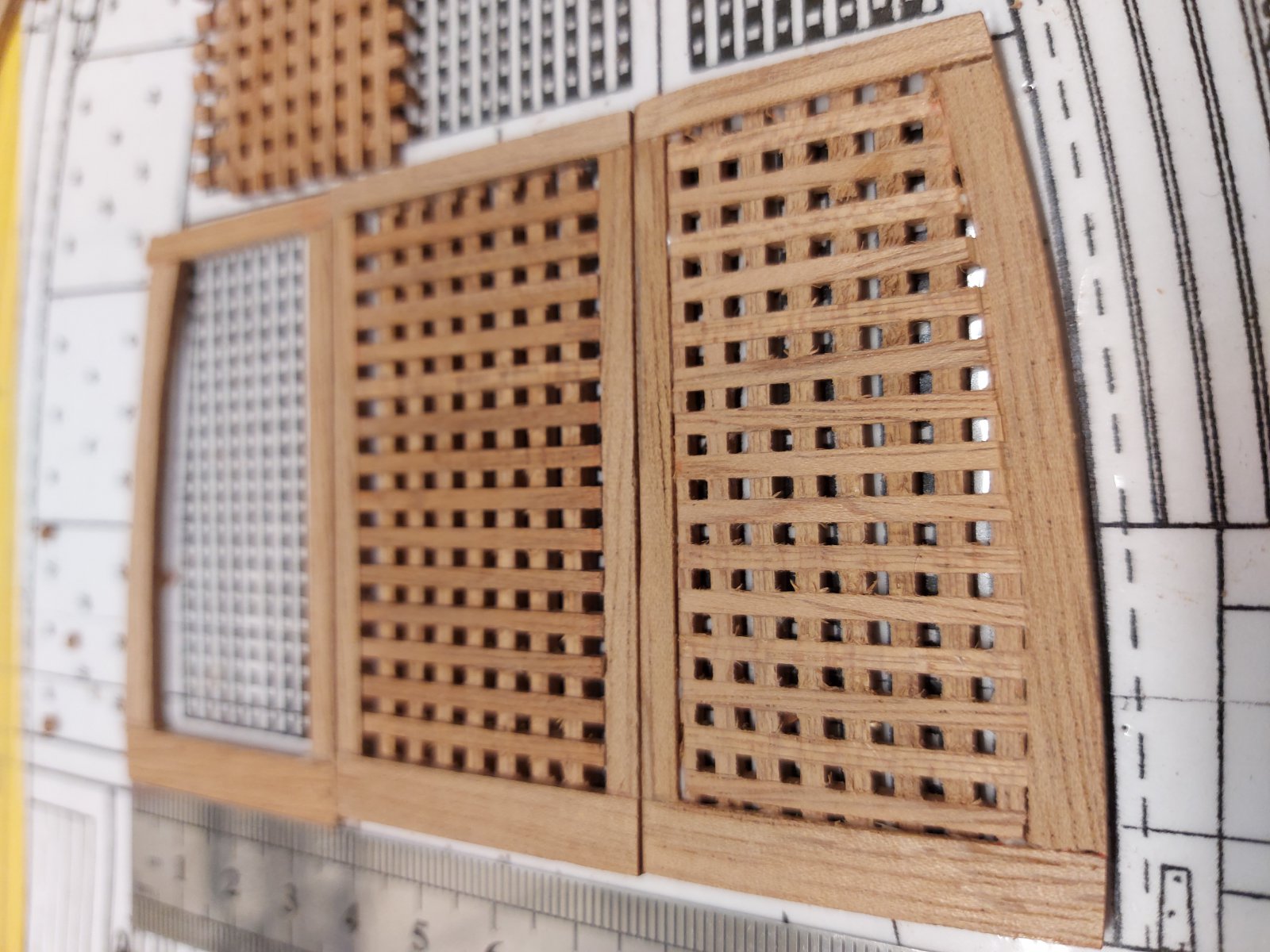

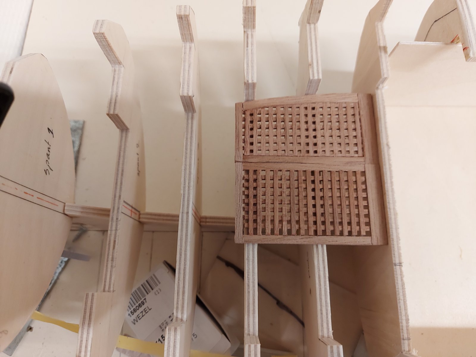

    Zo toch weer opnieuw begonnen was niet tevreden nu wel dus nu door met deze roosters en dan verder met de banken in teak
    Willie85, TIMBERWOLF, Ronk en 2 anderen vinden dit leuk.
  17. Willie85
    Willie85
    Lid geworden:
    25 sep 2019
    Berichten:
    128
    Locatie:
    Veere
    Erg mooie roosters hoor, dat beloofd wat! Ben benieuwd wat voor moois je nog allemaal gaat laten zien!
    gvwezel vindt dit leuk.
  18. Pingu57
    Pingu57 Forum veteraan
    Lid geworden:
    14 dec 2014
    Berichten:
    8.550
    Locatie:
    Leeuwarden
    Netjes hoor:):)
  19. Eduard
    Eduard
    Lid geworden:
    26 mei 2020
    Berichten:
    323
    Locatie:
    de Meern
    Precisiewerk. Heel netjes. :thumbsup:

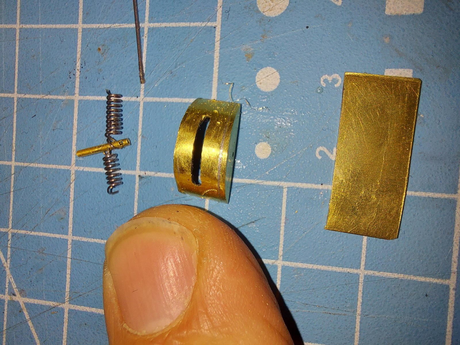

  20. gvwezel
    gvwezel
    Lid geworden:
    2 sep 2010
    Berichten:
    331
    Locatie:
    Doornenburg
    Zo de keerkoppeling van de groene draeck is klaar kon het niet laten om hem beweegbaar te maken.kijk maar effe op de link .
