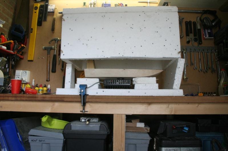

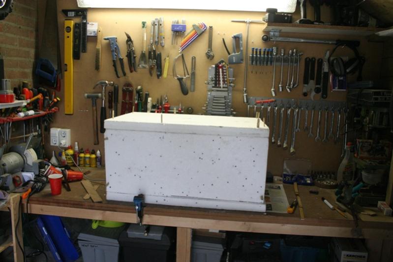

Pyke ,
zo heb ik het gedaan
full
full
Een piepschuim doos gemaakt , met sate prikkers in elkaar gezet ivm demonteren voor opslag .
Ik heb er een regelbare heater van 500 W in staan , ik zet de temp op zo'n 35 gr C
MVG Peter
waar heb je die regelbare heater vandaan dan.
had idd jouw foto al gezien. ik neem aan dat de ombouw gewoon tempex is?
ik doe het nu met een badkamer kacheltje maar omdat die lucht plaast krijg ik ook allemaal rotzooi op mijn epoxy. aangezien mijn garage niet stofvrij is haha
