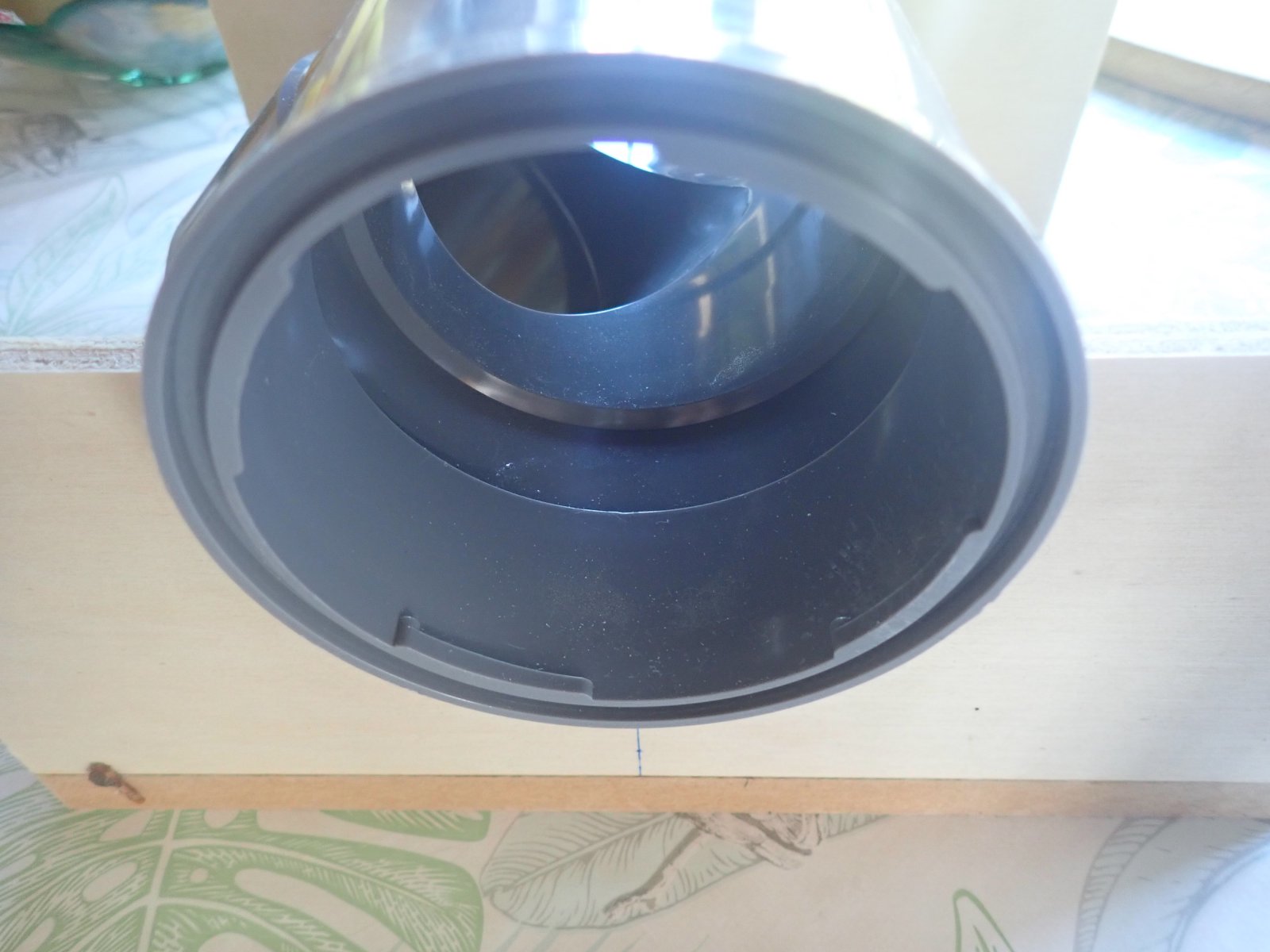

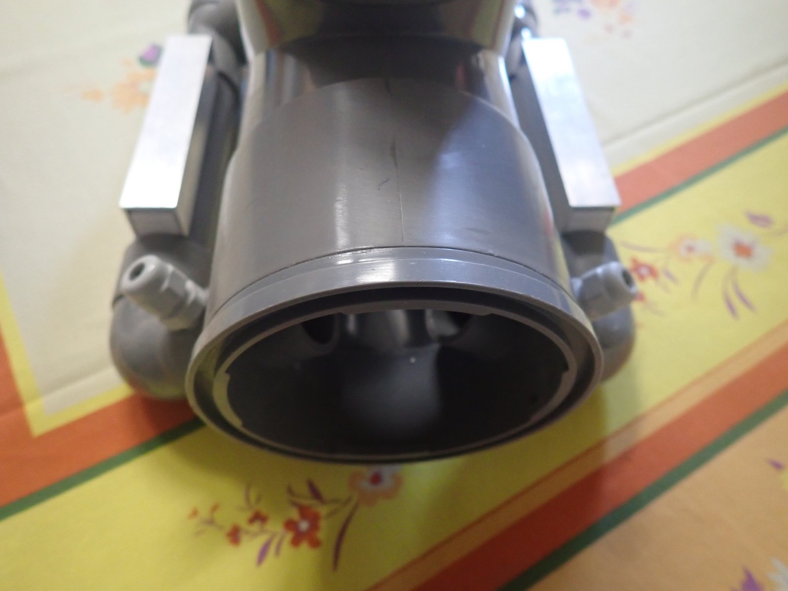

    Dag,een beetje verder met de bouw v/d boot.
    De twee halve bajonetsluitingen zijn in de romp verlijmd.Dit moest eerst gebeuren omdat de boorgaten voor de schaatsen voor een deel in de sluiting vallen.
    Tevens de 2 opvulringen van 3mm op de achterste buisje verlijmd.Deze zijn nodig om de schaatsen evenwijdig met de romp te krijgen.
    Grtjs,Marc. P6031142.JPG P6031143.JPG P6031144.JPG P6041155.JPG P6041156.JPG

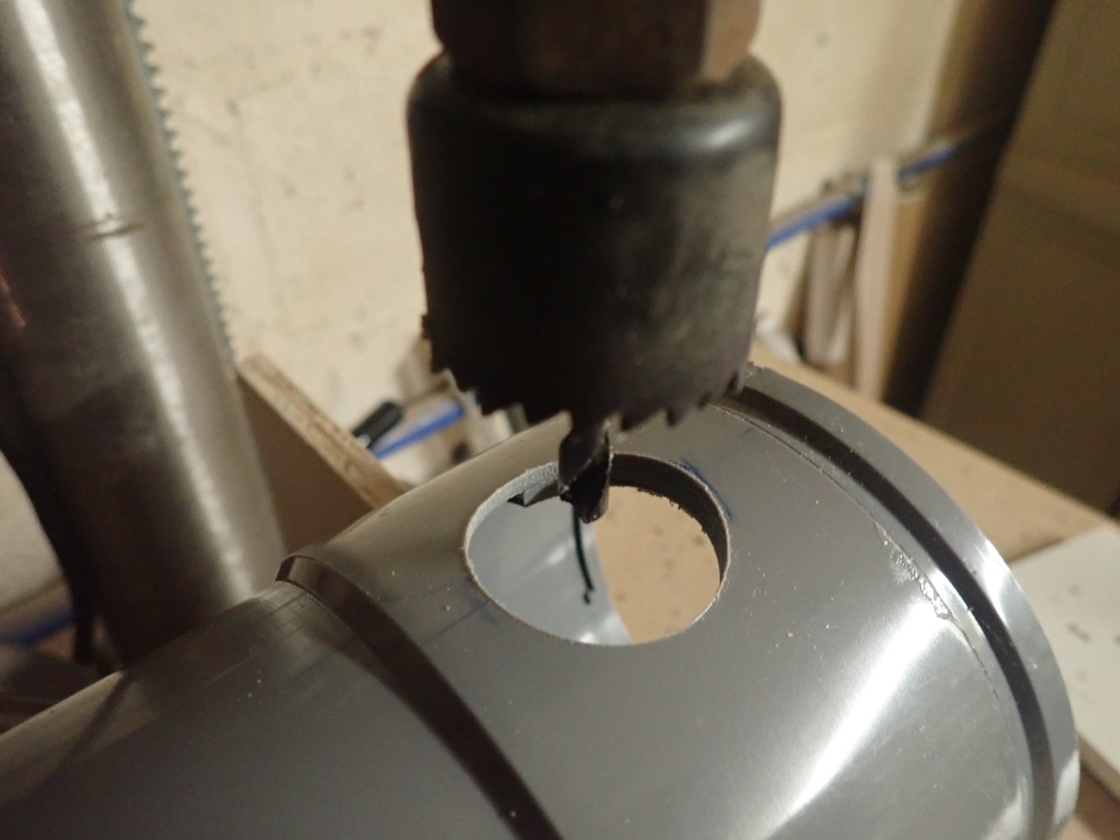

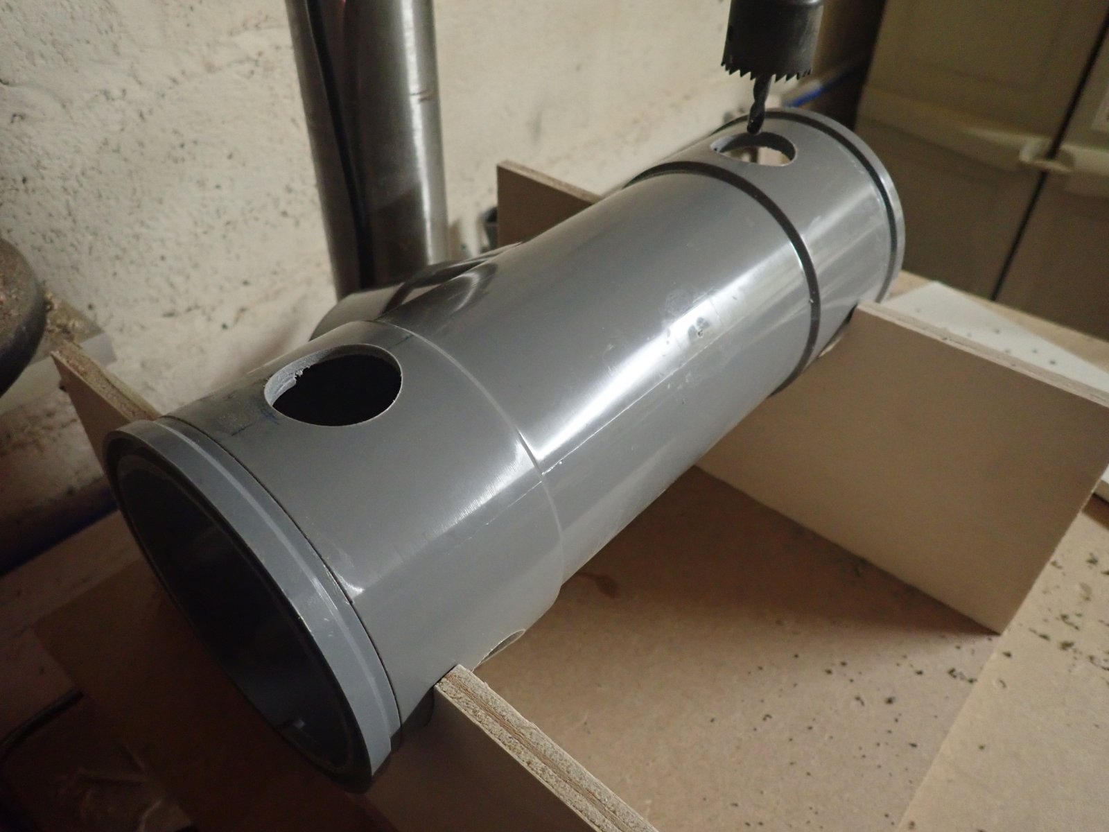

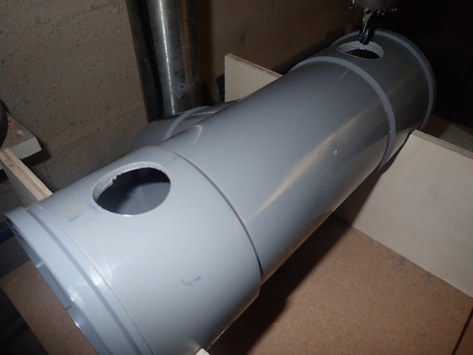

    Gdavnd,
    hierbij de foto's van het boren v/d 30mm gaten in de romp.Heb het advies van Jinny en Henk opgevolgd.Langzaam toerental en koelen met water.Een buurman is mij komen helpen met het koelen v/d boor.Met een injectiespuit heeft hij de boor nat gehouden bij het boren.De gaten zijn nu perfect en heb niets moeten aanpassen.Op de foto's zie je een dry fit v/d schaatsen met een waterpas erboven.Geen correctie nodig.
    M'n dank voor het advies.
    Grtjs,Marc.

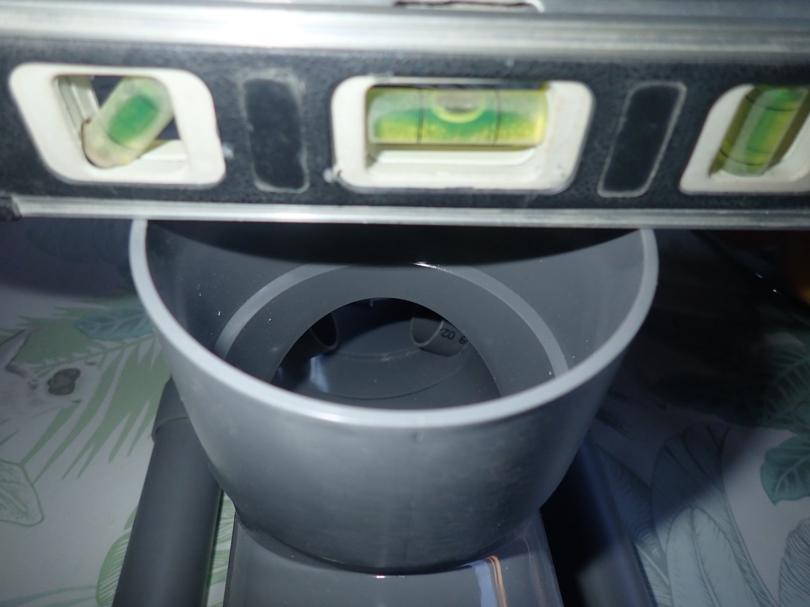

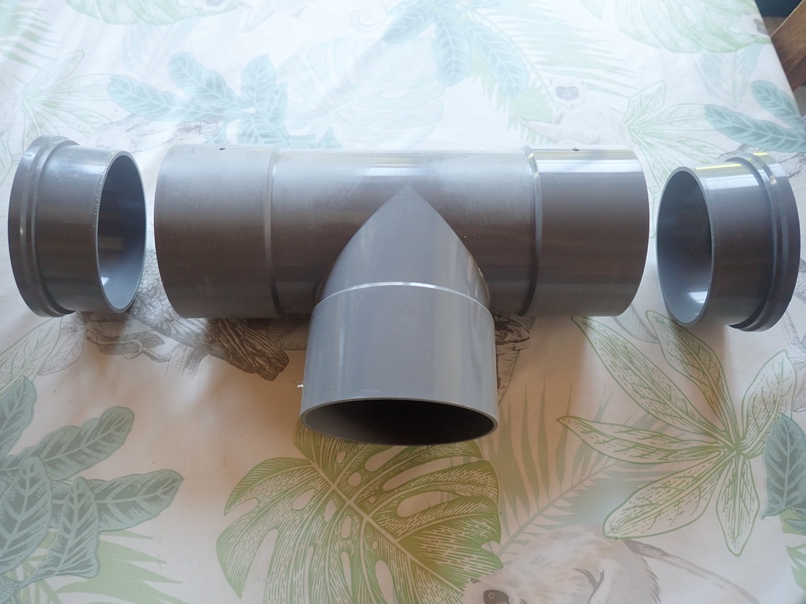

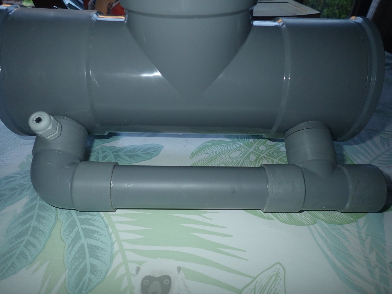

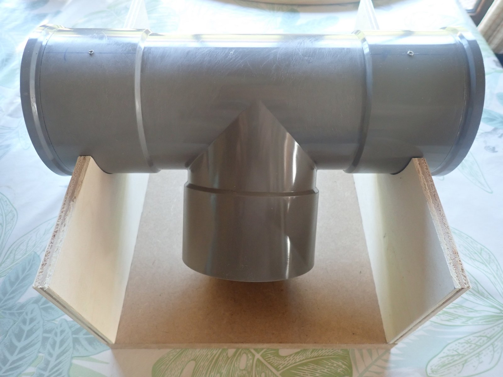

    Stapje verder.
    Tussen het T-stuk v/d schaatsen en de romp zit een opvulring van 3mm.Normaal bij het lijmen van pvc buizen worden de 2 lijmvlakken ingesmeerd met lijm.Dit kan met het opvulringetje niet,omdat er zeker geen lijm op het buisje mag zitten.Als ik het ringetje van lijm moest voorzien zou het buisje helemaal vol lijm hangen bij het opschuiven van het ringetje.Gezien dit een zeer juiste passing v/d schaatsen in de romp is,zou ik problemen hebben om de buisjes v/d schaatsen in de romp te krijgen.Daar ik met een naad zit tussen het T-stuk(schaatsen) en ring,moet dit gevuld worden met plamuur.Dit zou anders eventueel water kunnen doorlaten,omdat ik maar één vlak verlijmd heb.
    Alvast weer wat foto's.
    Grtjs,Marc.

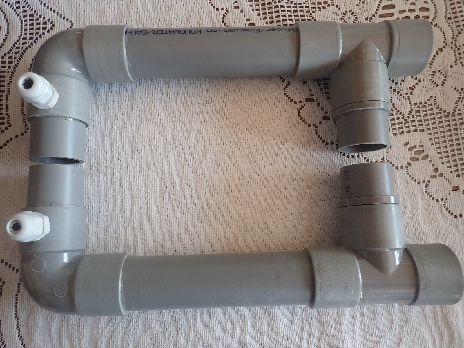

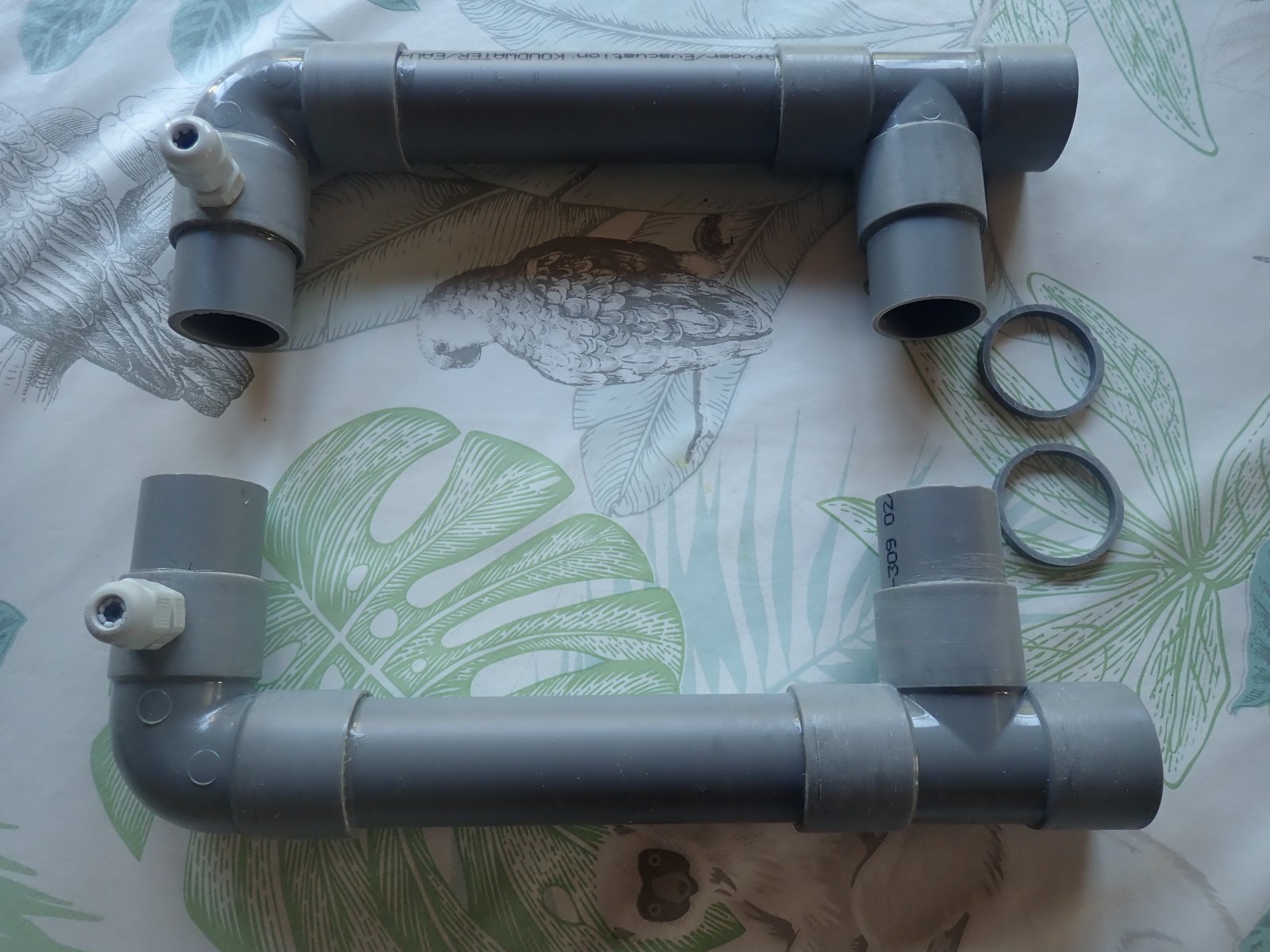

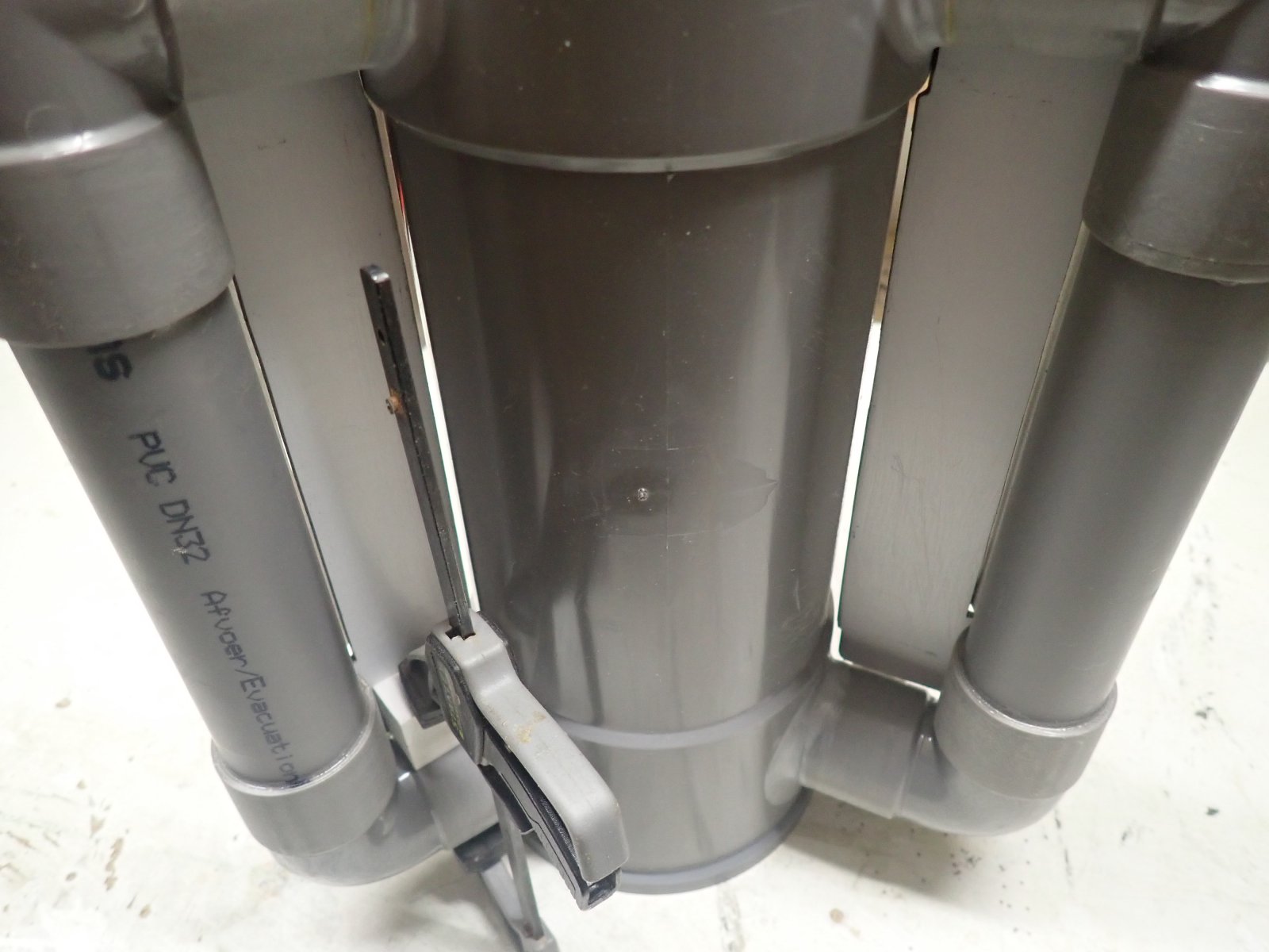

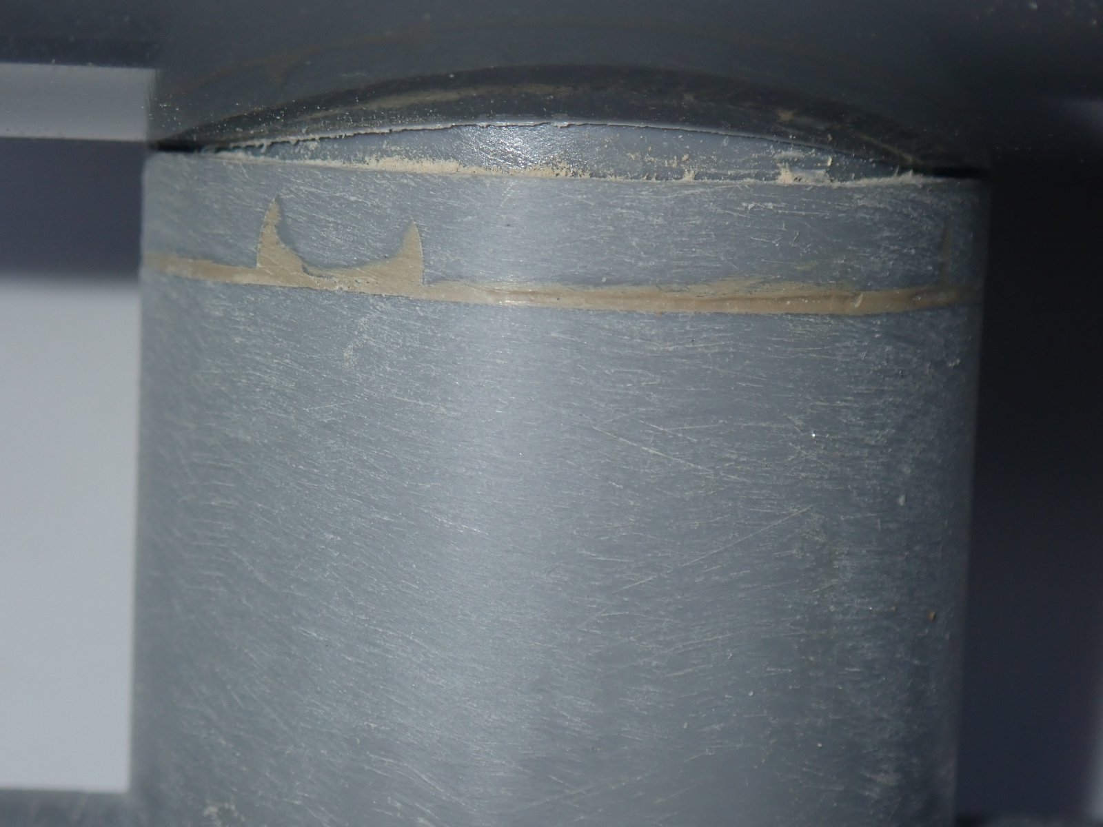

    Dag,
    vandaag de 4 buisjes v/d schaatsen in de romp verlijmd,zodat de schaatsen vast zitten in de romp.Verlijmd met seconden lijm.
    Tevens de 4 naden van de schaatsen tegen de romp,afgekit met Tec7.Dit is een lijm die ik al jaren gebruik.Is warmte bestendig,kan tegen vrieskou en is overschilderbaar.Is een acrilaat kit.
    De verbinding en afdichting moeten nu een dagje uitharden.
    Ga nu beginnen met de Dibond plaatjes voor de vaste ballasten tussen de schaatsen en de romp.De plaatjes hebben 2 alu zijden met een harde kunstoflaag ertussen.De tot. dikte is 3mm.
    Grtjs,Marc.

    limb
    Bedankt Herby,
    is inderdaad nattevingerwerk.Met zo een rubber spatel voor siliconen voegen af te strijken was onbegonnen werk,daar er geen plaats was tussen de romp en de schaatsen.
    Dan maar met een natte vinger.
    Grtjs,Marc.

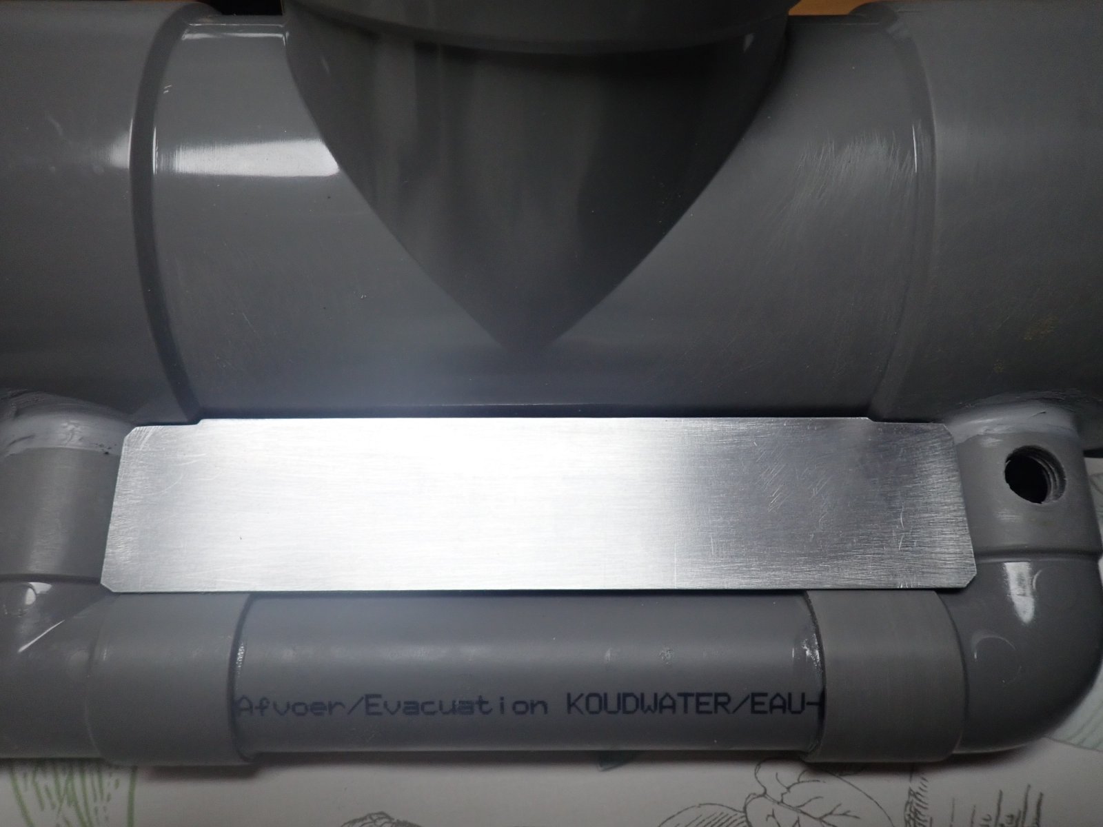

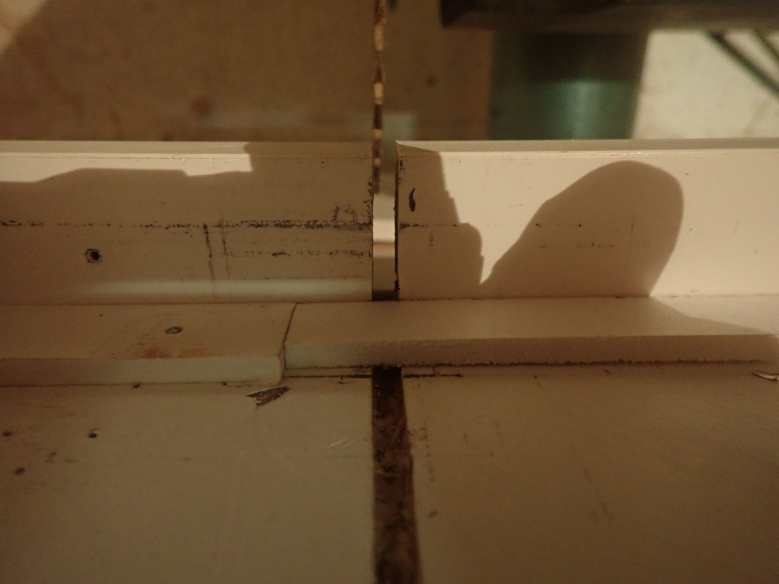

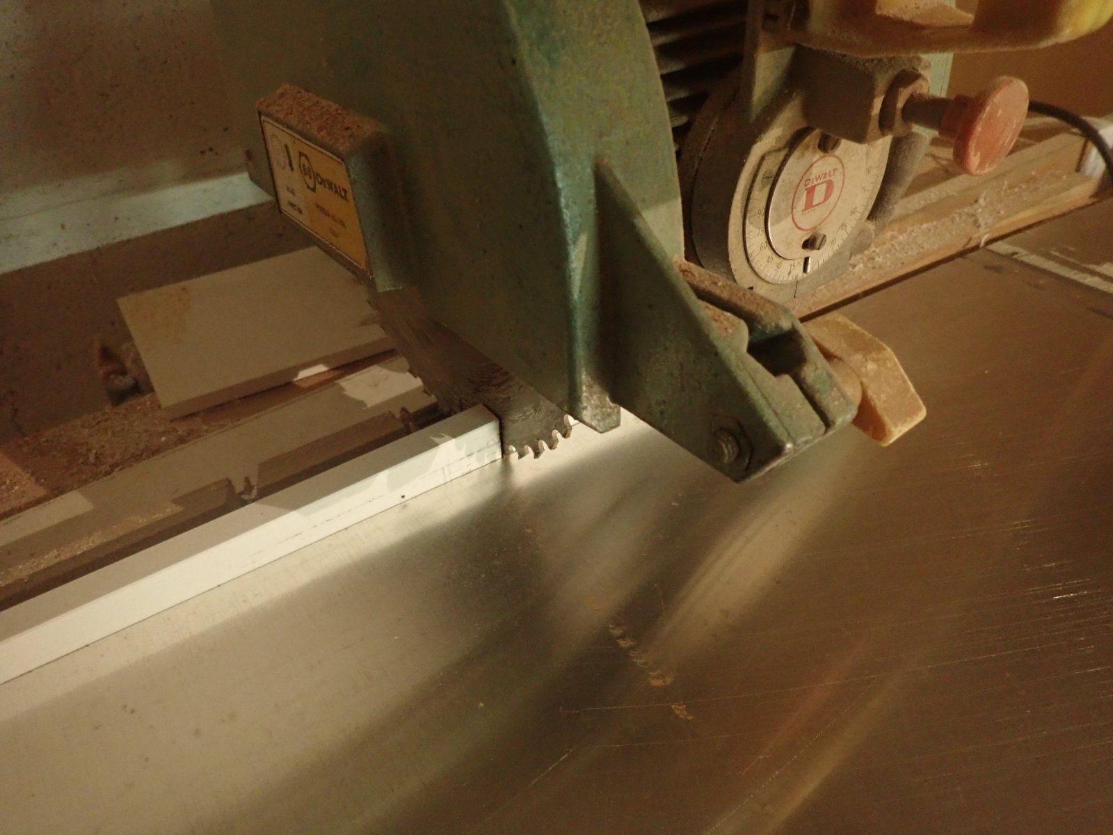

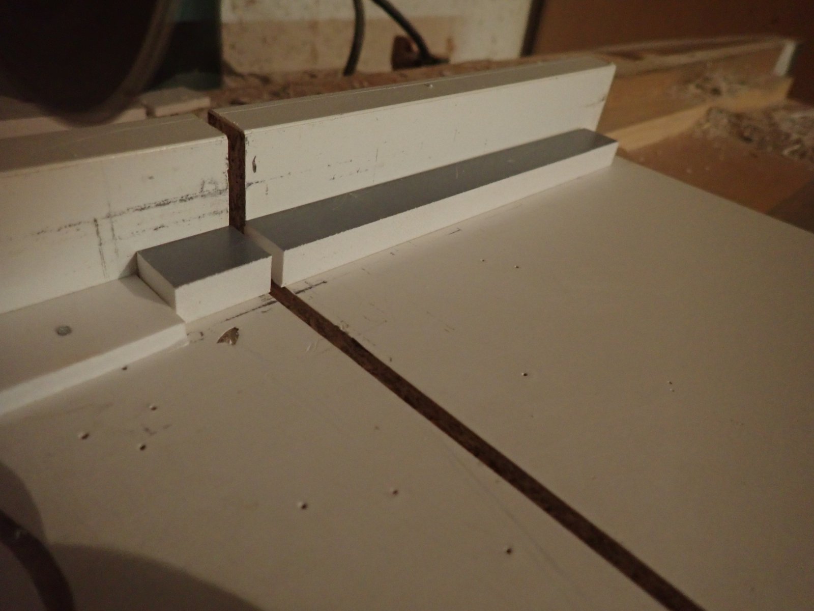

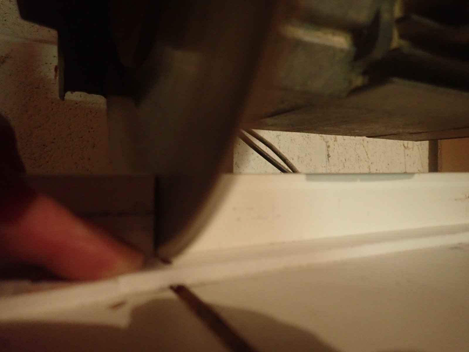

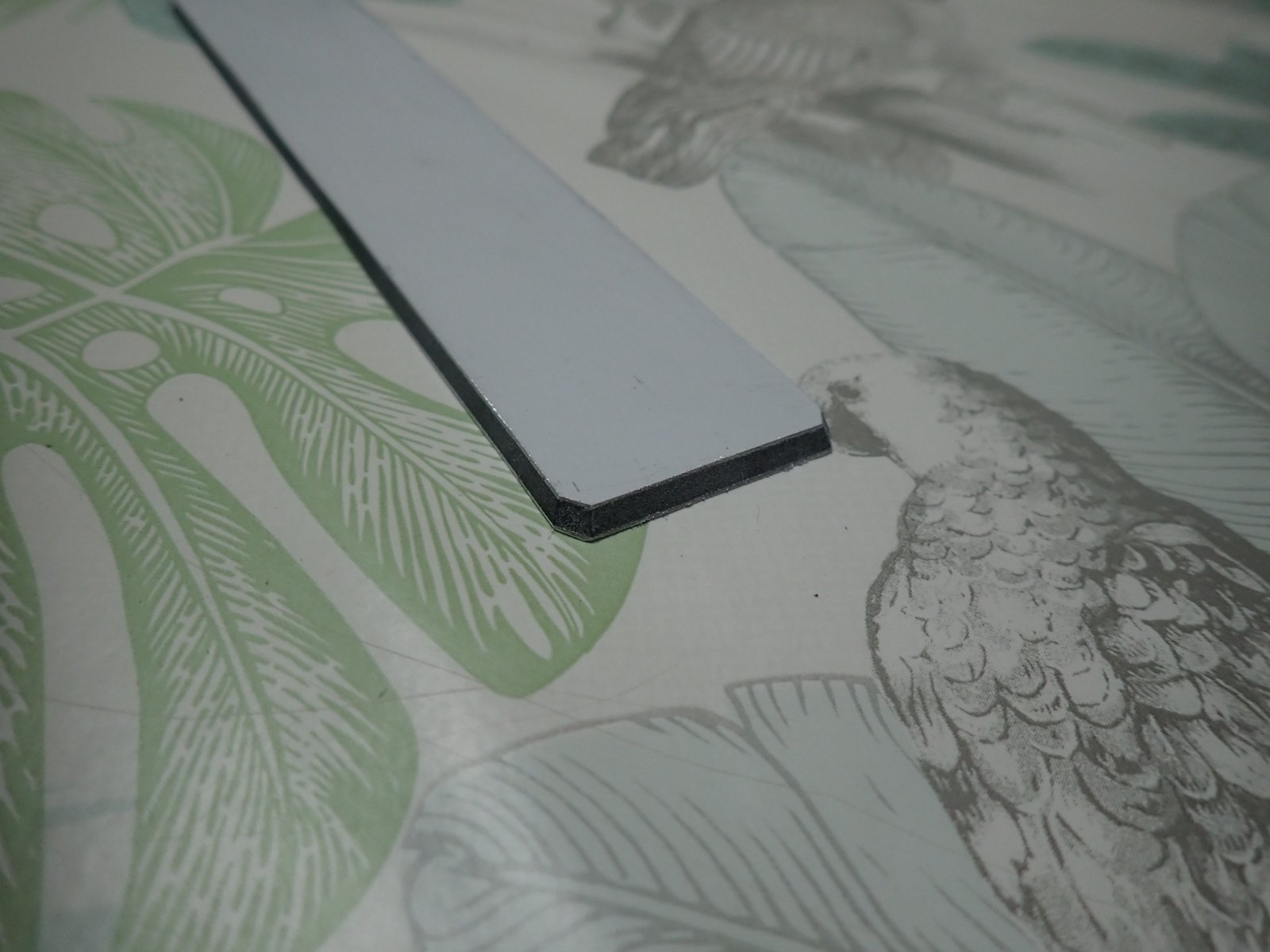

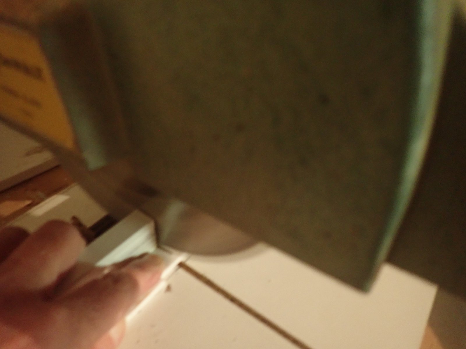

    Vanmorgend een grote Dibond plaat gezaagd.
    Was een plaat van 244cmx122cm.Groot ,lomp en zwaar om te zagen.Buurman is toen komen helpen met het verzagen.
    Eenmaal verzaagd op de kleine zaagmachiene,moeten er 4 schuine kanten aan gefreesd worden.Dit is nodig zodat de plaatjes mooi in de schaatsen liggen.Deze foto's zal ik proberen vanavond te posten.
    Alvast wat foto's van vanmorgend.
    Grtjs,Marc.

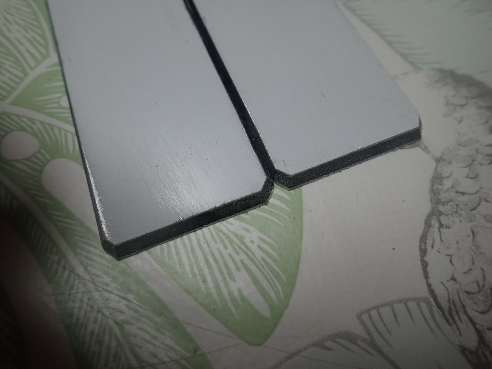

    Dag,
    eventjes een vraagje tussendoor.
    Op bovenstaande foto zie je dat er wat lichte krassen zijn op de Dibond plaat.
    Hoe kan ik die eventueel verwijderen of dat het minder opvalt?
    Misschien iemand een idée?
    Grtjs,Marc.

    de 2 Dibond plaatjes voor de vaste ballasten bijna in de juiste vorm.
    Ze hebben alle 2 vier afschuiningen rondom.Ze passen nog niet 100%,maar er wordt aan gewerkt.
    Eenmaal ze juist in vorm zijn kunnen we aan de zadels voor de plaatjes beginnen.Hierop worden de plaatjes op gemonteerd.
    Alvast wat foto's v/d vorderingen.
    Grtjs,Marc.

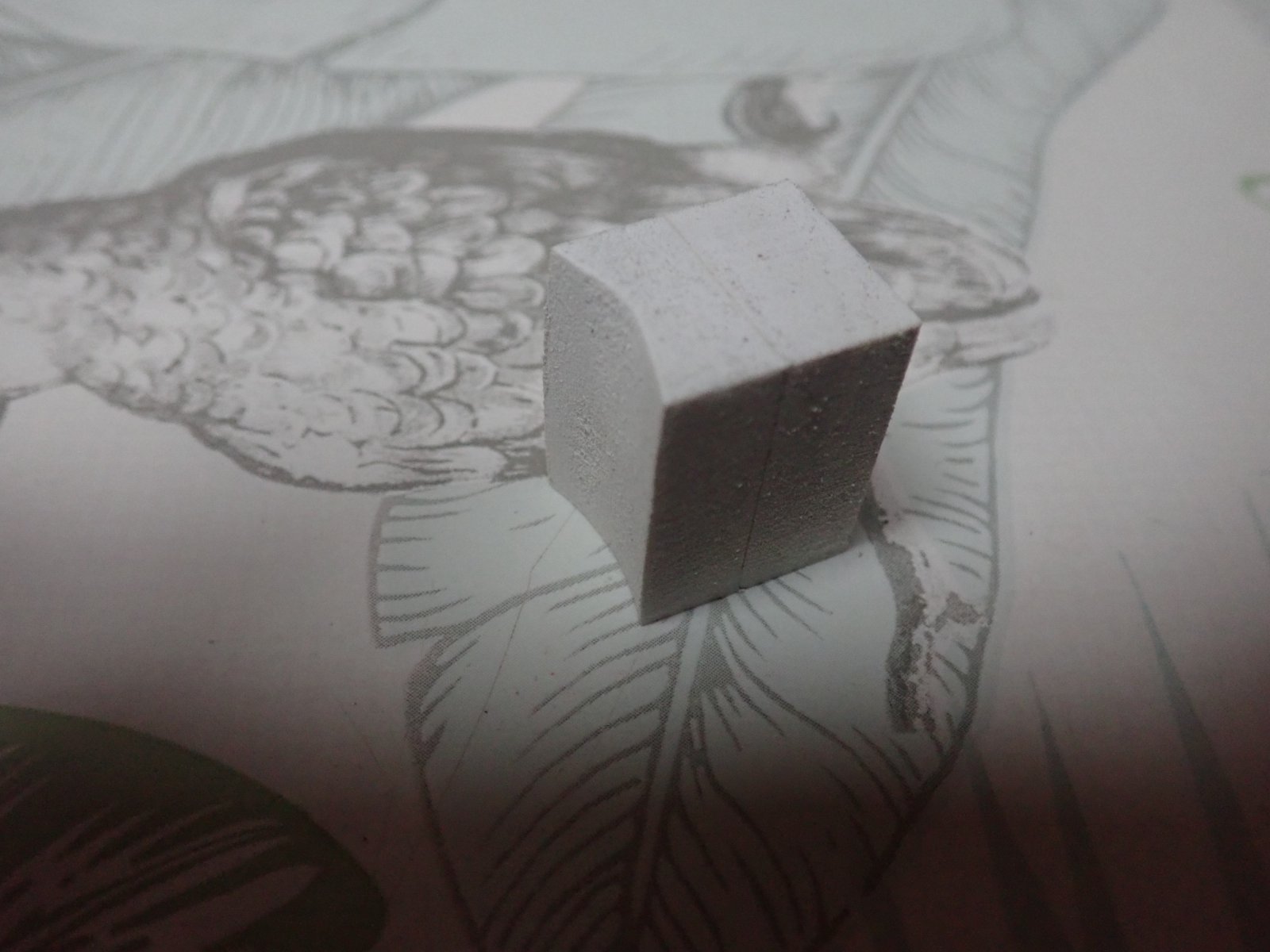

    Vandaag de 2 ballastplaatjes van uitsparingen voorzien.Ze liggen nu op de juiste diepte. P6091184.JPG
    Het volgende is het maken v/d 4 zadels voor het bevestiggen v/d ballastplaatjes.Ook de zadels voor het bevestiggen v/d motor gondels.
    Alvast een foto.

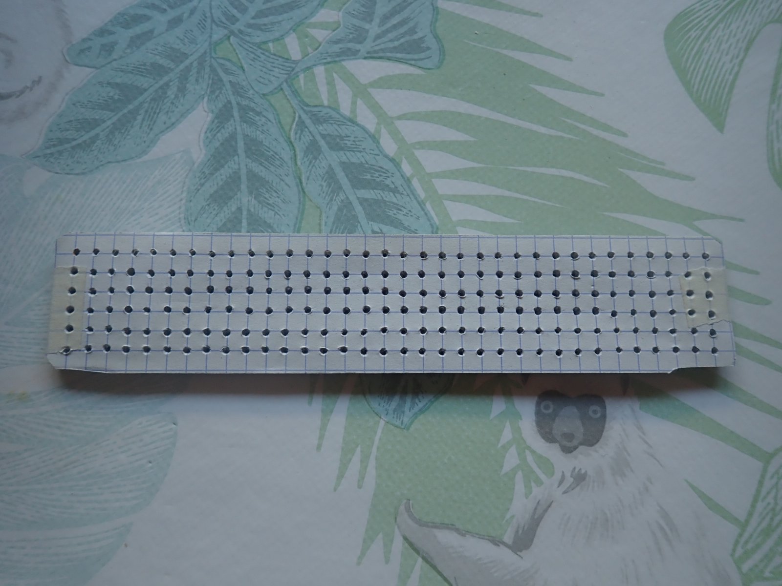

    Een beetje verder met de bouw.

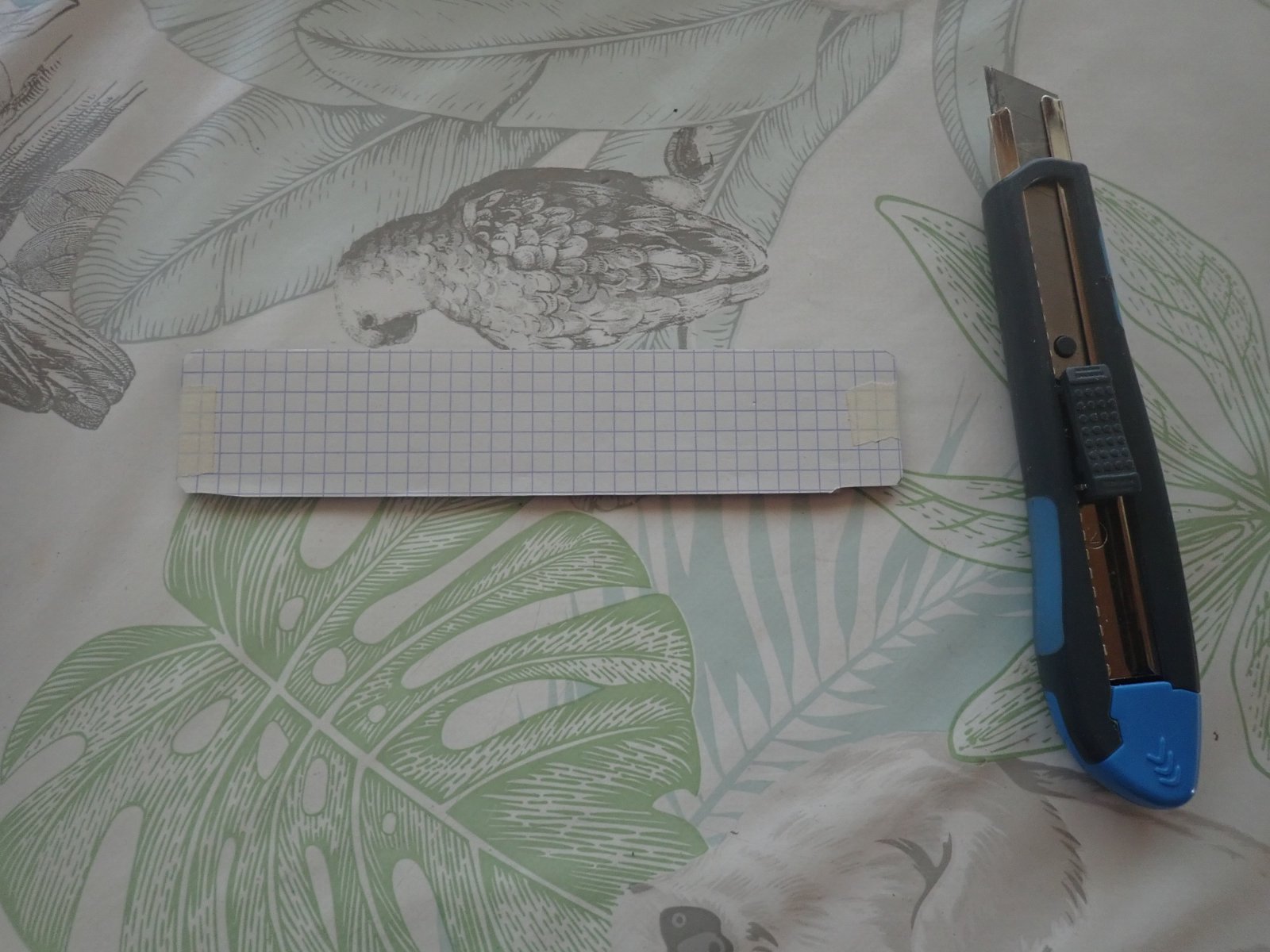

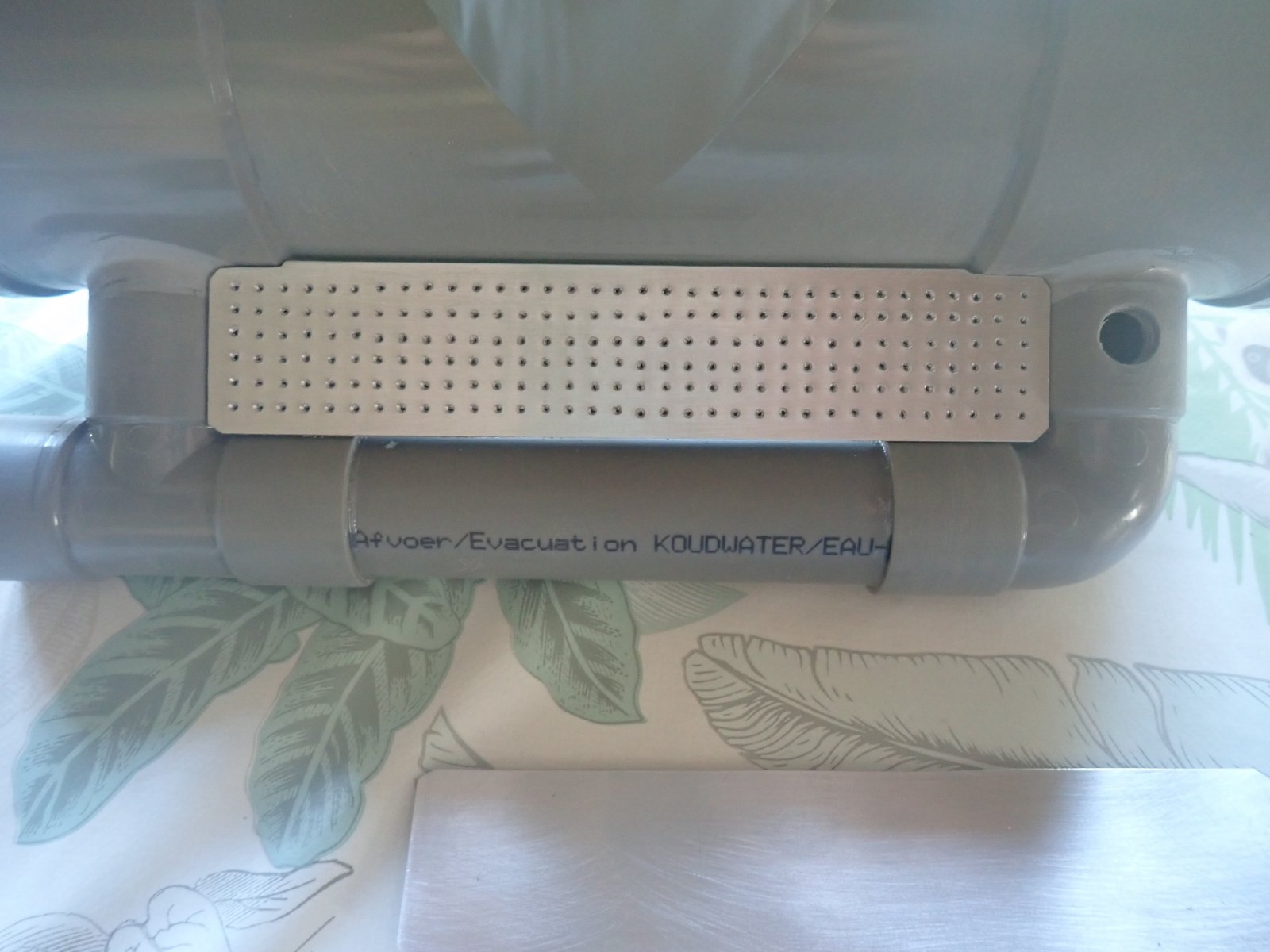

    Alvorens de pvc zadels te maken en te lijmen,moeten de ballastplaatjes nog verder afgewerkt worden.

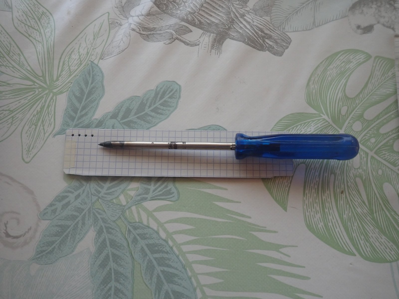

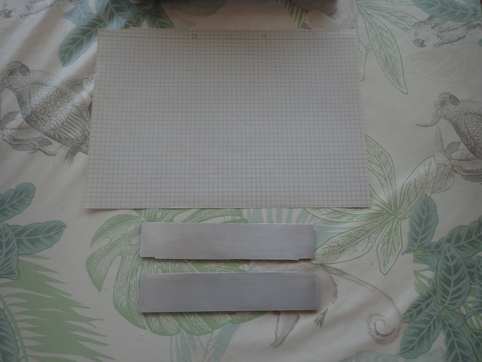

    Ik gebruik ruitjes papier als patroon voor de priemgaten in de ballastplaatjes.De ruitjes zijn 5X5mm.Op elke snijlijn van de vierkantjes wordt met de priem een gat geprikt.Dit kan goed omdat het een heel dunne alu laag is.
    De priemgaten zijn een referentie voor de boogaten voor het bevestiggen v/d plaatjes en ook voor de boorgaten van de vaste ballasten.
    De plaatje zijn niet alleen functioneel maar het oog mag ook wat hebben.
    Voor elke ballastplaat moet ik 204 gaatjes met de priem doen.Is een tijdrovend klusje.
    Dit gaat ook gebeuren met de dekstukken(voor en achter).
    Alvast weer wat foto's v/d voortgang v/d Stroep.
    Grtjs,Marc.

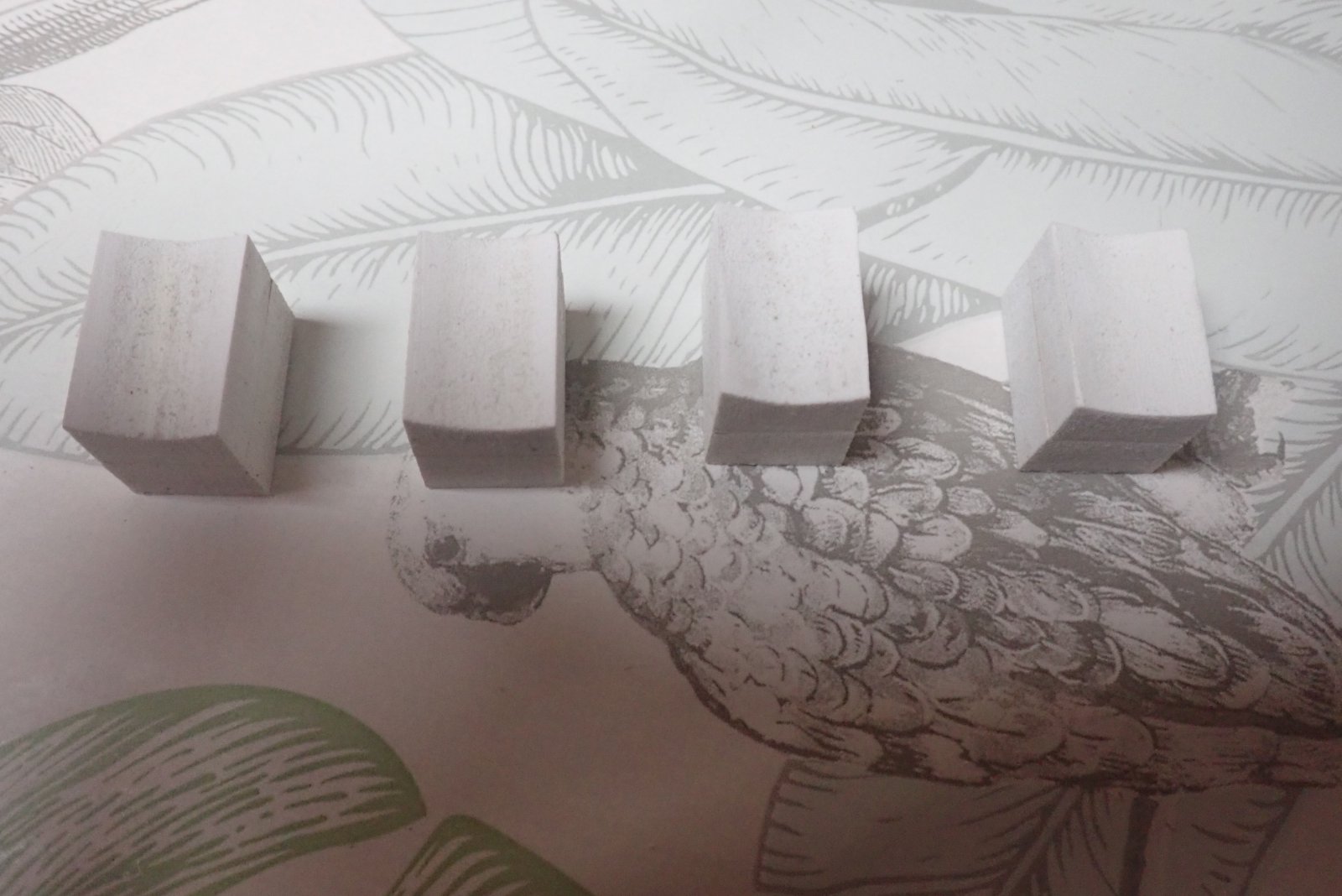

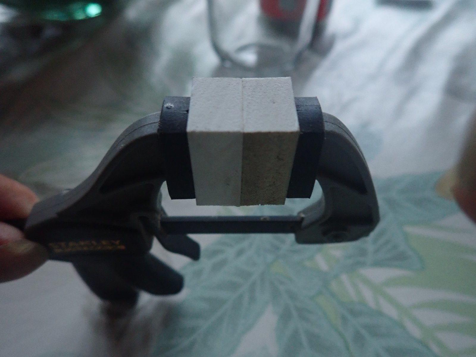

    ondanks de problemen met m'n gezondheid,toch een heel klein beetje verder kunnen doen.

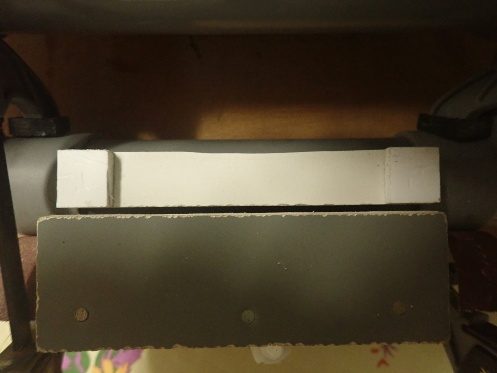

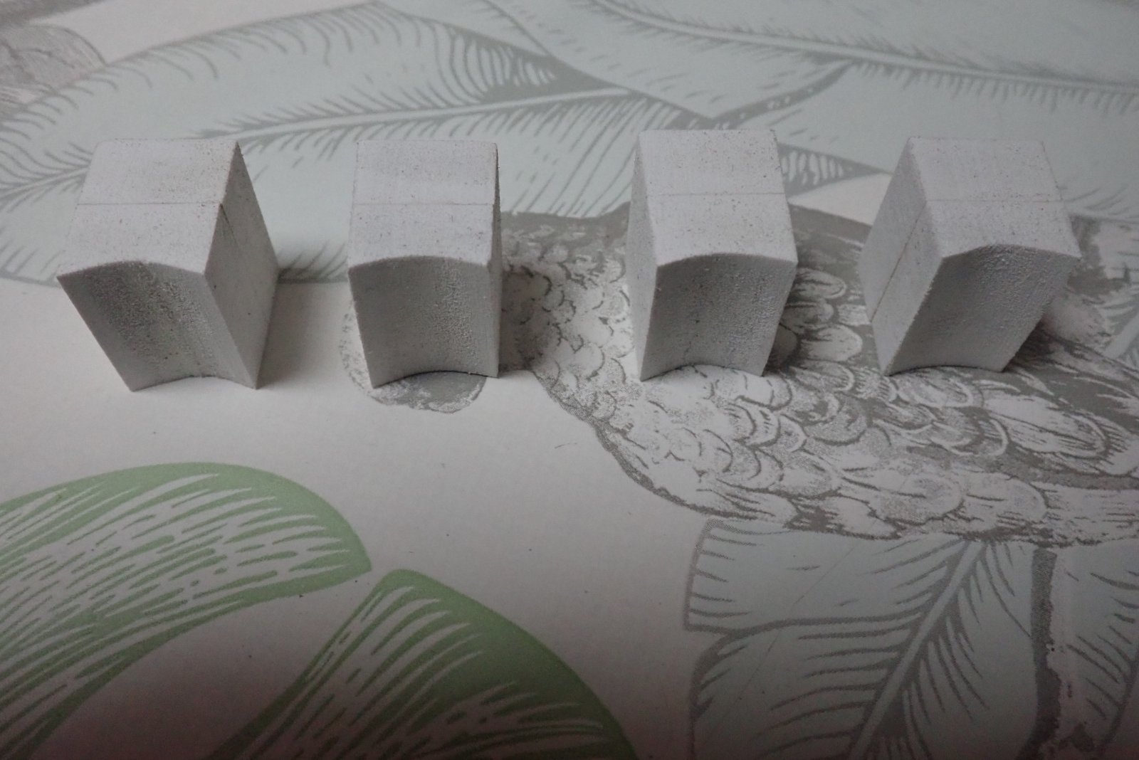

    De zadels zijn gemaakt van pvc plaat.Zijn van reclame platen uit een DHZ zaak.De platen zijn 10mm dik.
    De zadels zelf zijn 22X11X10mm en worden met secondenlijm op elkaar gekleefd.Eenmaal verlijmd zijn deze verbindingen niet meer los te krijgen,ook niet onder water.Bij het verlijmen komt een zeer sterke geur vrij door de reactie van het pvc en de lijm.Er is geen tijd voor te corrigeren.De zadels worden per 2 verlijmd.Dit is nodig voor de boorgaten voor de ballastplaatjes.Er komen inox vijzen en moeren in.
    Alvast enkele foto's.
    Grtjs,Marc.

    na een paar ziekenhuis bezoekjes,toch weer een beetje verder kunnen werken a/d Stroep.
    De 4 zadels waren al ruw gezaagd.Vandaag zijn ze rondom juist gefreesd alsook de ronding.
    Deze ronding heeft dezelfde diam. van de bocht en het T-stuk.
    Het verlijmen gaat met seconden lijm gebeuren,omdat ze met deze lijm nooit meer los zijn te krijgen.Er is ook geen tijd voor het corrigeren v/d zadels.Bij het verlijmen worden de ballastplaatjes met tape op hun plaats gehouden zodat de zadel er tegenaan geschoven kan worden.Enkele seconden op z!n plaats houden en nooit niet meer los.(zelfs niet onder water)
    Alvast weer wat foto's v/d vorderingen.
    Grtjs,Marc.

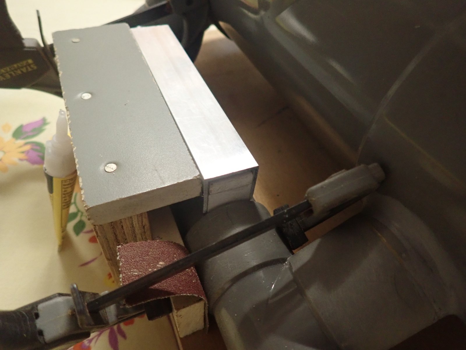

    Vandaag verder met de bouw.
    De pvc zadels rond uitgefreesd voor het verlijmen op de schaatsen.Het lijmen gebeurt nog altijd met seconden lijm.
    Het verlijmen v/d zadels moet in een mal gebeuren omdat de zadels in het lood moeten verlijmd worden.
    De pvc zadel wordt van lijm voorzien en gelijktijdig met het u-profiel langs de gelijding geschoven op de schaatsen.
    Na droging wordt het u-profiel verwijderd en heb alzo de benodigde spatie voor de ballastplaatjes.Deze moeten nu wel weer aangepast worden daar ze nu iets te breed zijn.
    Dan kunnen de u-profiels verder afgewerkt worden voor de montage.
    Hier zijn weer wat foto's.
    Grtjs,Marc.

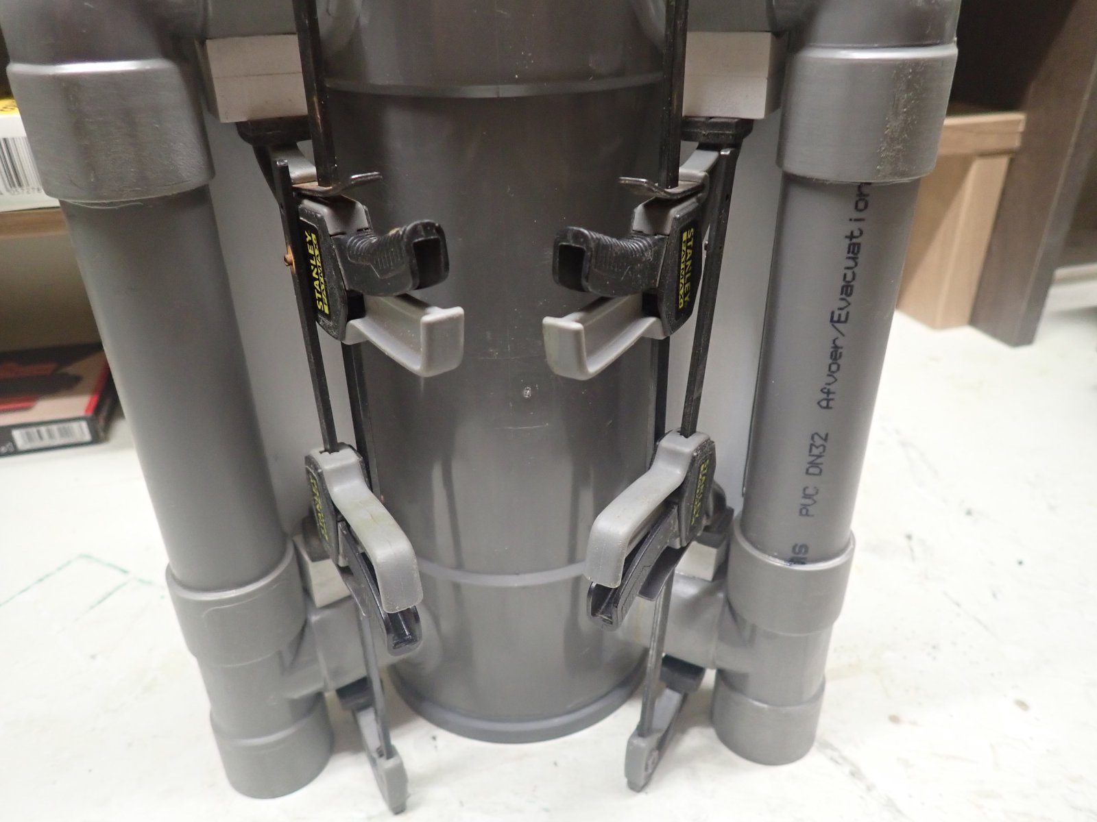

    Vervolgens de ballastplaatjes met tape vast gezet om alzo de zadels te kunnen lijmen.Deze zijn na het lijmen onmiddelijk vastgeklemd voor het volledig uitharden v/d lijm.Dit was nodig omdat de 4 zadels het dragend gedeelte zijn v/d vaste loden ballasten.
    Alvast weer enkele foto's.
