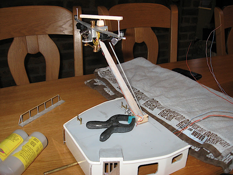

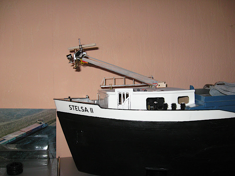

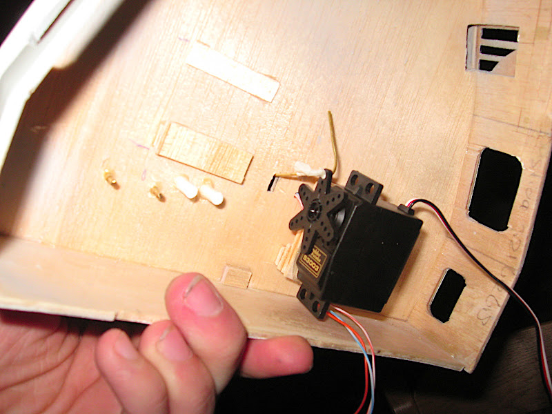

    Hallo,
    Van de week heb ik mijn mast beweegbaar gemaakt. Een steun voor de servo gemaakt en op de juiste hoogte geplaatst. De volledige uitslag van de servo staat gelijk aan of beneden of hoog omhoog. Ook heb ik de radar gemaakt. Er zit nog geen verf op, maar de vorm is klaar.
    De steun
    [​IMG]
    Het asje dat door de servo komt. Ziet er wat rommelig uit maar dat komt door het afplakband voor de maat.
    [​IMG]
    [​IMG]
    [​IMG]
    [​IMG]
    [​IMG]

    Ziet er goed uit, maar hoe zwaar is de mast nu?
    Ik zie ook wat bekends daar op de achtergrond:D(laatste plaatje)

    Een paar gram, de mast is van balsa (tja dat weegt niks) Voor de servo is het geen moeite.
    Haha ja dat is die kaart ja, ga die niet weggooien, is een mooie foto.

    Oke, maar ook met die messing driehoek voor op en de lampjes.
    Gr,
    Woujaco

    Hij is kleiner als je denkt. Het asje is 2mm dik en dat in een driehoek hoewel het bovenste deel er niet is want dat is de mast zelf. Je zou hem moeten zien, dan weet je dat het niks weegt.
    Wel waar is dat de voorkant het zwaarste is. met die lampen en inderdaad de messing.

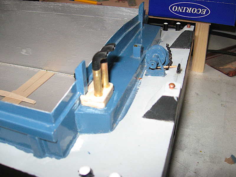

    Hallo,
    Gisteren heb ik weer een aantal kleine dingen gemaakt en geplaatst.
    Ik heb 2 uitlaten voorop geplaatst. Ook een schotel gedraaid met de kolomboor. In Goes kwam ik ook een soort van ontluchtingspijpje tegen. Deze heb ik ook op het dak geplaatst.
    [​IMG]
    Nu ga ik mij eens concentreren op de achterkant, aangezien deze vrijwel kaal is.

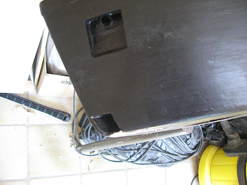

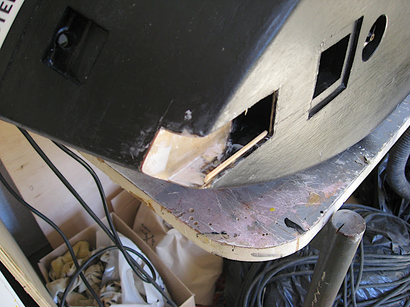

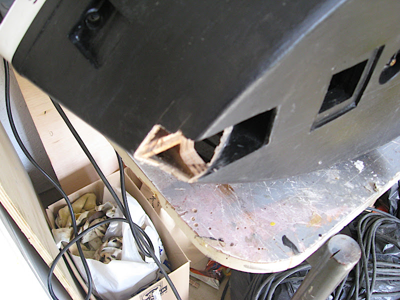

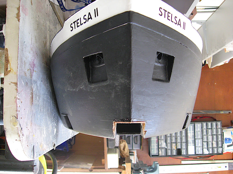

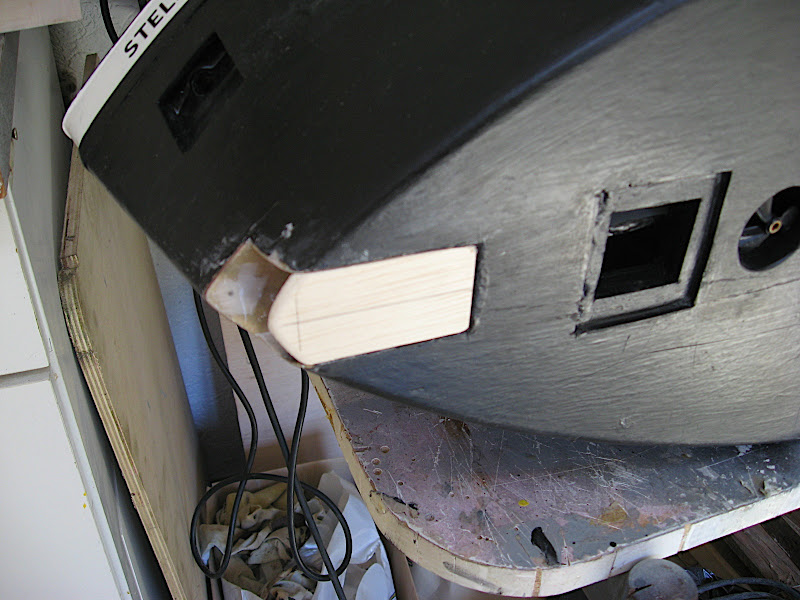

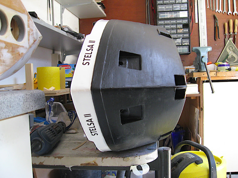

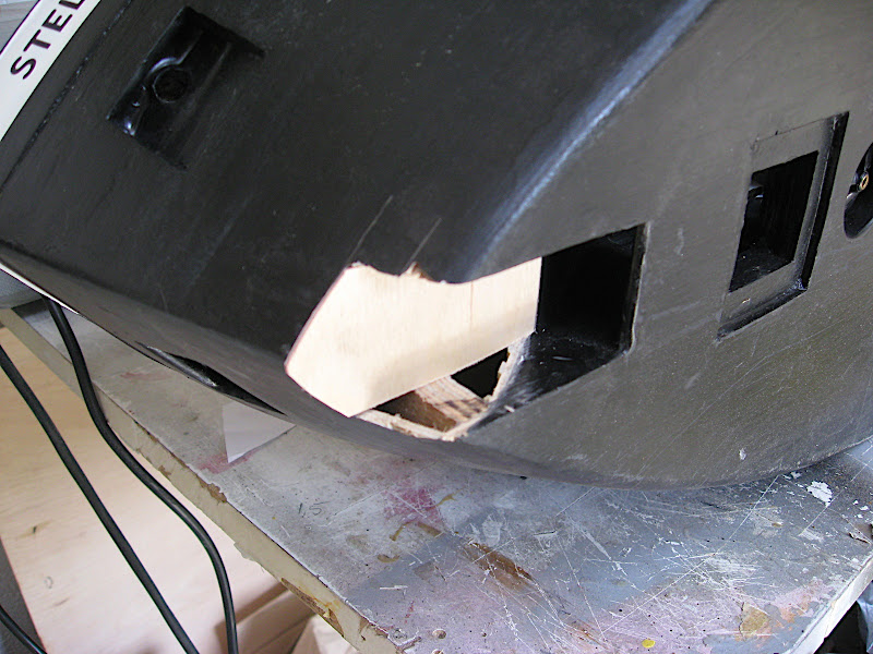

    De zaag erin!
    Een tijdje was het stil.
    Na een aantal keren varen, was toch niet helemaal in mijn nopjes over mij kopschroef, en dan heb ik het over de achteruit. Aangezien ik een paar dagen vrij had heb ik gisteren en vandaag de hele dag aan de hobbie bezig geweest.
    Zoals de naam het al zegt ik heb de zaag ik de kop gezet.
    Voorheen zat het gat onder op het vlak en zag je aan de voorkant niks.
    [​IMG]
    Na een tijdje van zagen boren en vijlen zat er een groot gapend gat in de bak.
    [​IMG]
    Daarna ben ik de gaten weer gaan dichten en kreeg de kop een andere vorm.
    [​IMG]
    [​IMG]
    Nadat ik de zijkanten gedicht heb met hout en daarover 2comp. plamuur (heerlijk spul) heb ik het nog ingesmeerd met 2 comp lijm. Net zo goed als de hars. Om het vlak weer terug te plaatsen heb ik aan de randen een profieltje geplaatst zodat het vlak ook houvast kreeg.
    [​IMG]
    [​IMG]
    Alleen het vlak was niet voldoende en vond ik ook niet mooi. Dus heb ik er nog een schot ingezet en een halfrond als steven terug gemaakt.
    [​IMG]
    [​IMG]
    Aan de binnenkant is hij volledig klaar. Aan de buiten kant en het schotje moet ik nog de oneffenheden weghalen en verfen. Maar moet nu wachten op de hars tot het droog is. Morgen meer.
    Verder heb ik tussen de bedrijven door ook nog 2 uitlaten geplaatst achterop.
    [​IMG]
  16. Baggeraar
    Baggeraar
    Lid geworden:
    31 jan 2010
    Berichten:
    15.448
    Locatie:
    H&NF
    Mooi karwei, geloof dat als ie in een dok had gelegen je nu wel een kromme rug zou hebben gehad.:D

    Ja en alles door de woning he, gaat niet werken zo op z'n zij. Maarja ik kwam zo het makkelijkst erbij.
    En in een dok doen ze dit niet in een dag, dan ben je een vermogen kwijt en zeker een paar dagen haha.

    leuk karwei maar zsiet er al goed uit maar waarom ijgelijk nu zo en niet zoals je het had werkte het niet zo goed ofzo??:$
  19. Stephan le Sage
    Stephan le Sage
    Lid geworden:
    15 apr 2009
    Berichten:
    978
    Locatie:
    Maasbracht
    @ Myren,
    Klopt, het kanaal wat er zat stuurde het water net wat te veel naar beneden. Waardoor de kracht teveel verloren ging. Dit heb ik nu opgelost door het water rechtdoor te sturen. Zo zijn er wel meerdere die dat hebben. Ben benieuwd of het nu ook veel uitmaakt maar moet nog even wachten tot de verf droog is, zal hem morgen of zondag uit proberen.

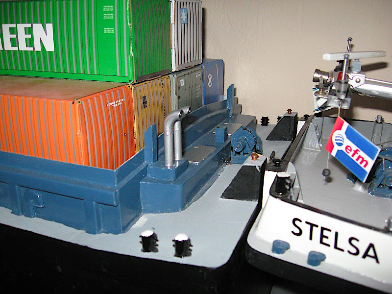

    Ook een klein detail
    Ook aan mijn bak heb ik nog een beetje geverfd. Ik heb de voormast een laag alluminium gegeven maar deze moet nog bewerkt worden. De kabels in de mast moeten nog weggewerkt worden.
    Achterop heb ik de klappen en de uitlaten een kleurtje gegeven.
    [​IMG]
    Voor zowel schip als bak geldt nog. Koppellieren, en het liefst werkend. Het hoeft niet elektrisch als ik de lier maar handmatig vast kan zetten. Dit ben ik op het moment aan het bedenken.
