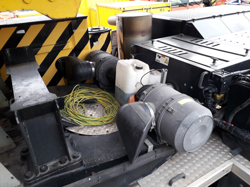

    Verder met de luchtfilters bij het motor compartiment

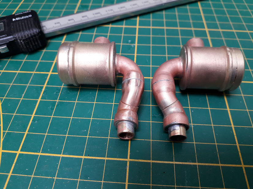

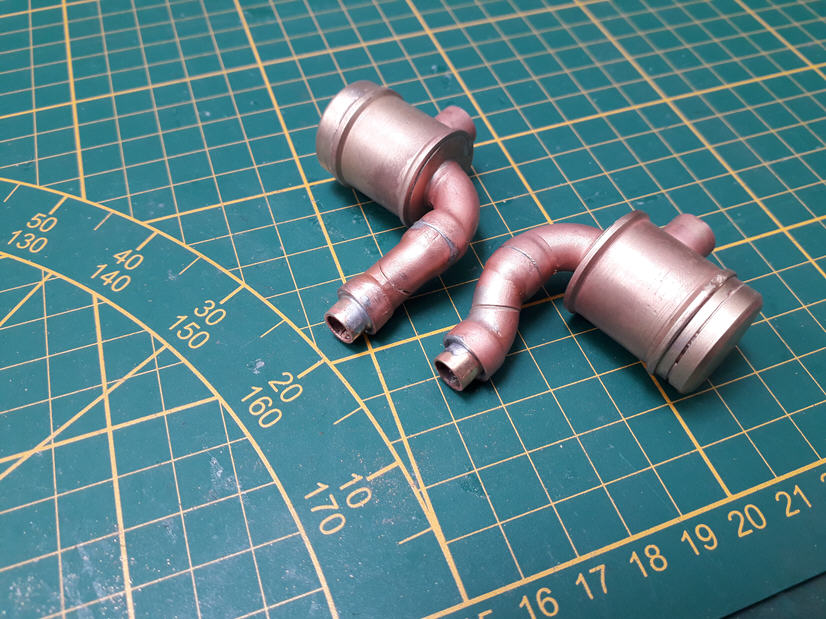

    De luchtfilter behuizing zijn gedraaid uit twee 1/2" messing sokken, daar zaten de randjes al aan en dan hoef je geen geen stuk pijp te kopen van grote diameter.
    De inlaat pijpen zijn soldeer sokjes van 8mm bij Alie vandaan, deze waren 90 graden na ze te hebben doorgezaagd 180 graden verdraait en weer vast gesoldeerd.
    De filters compleet in elkaar gesoldeerd.
    Om de bochtstukken weer recht aan elkaar te krijgen heb ik ringetjes gedraaid en in de pijpjes geschoven om de pijpjes met elkaar te centreren.

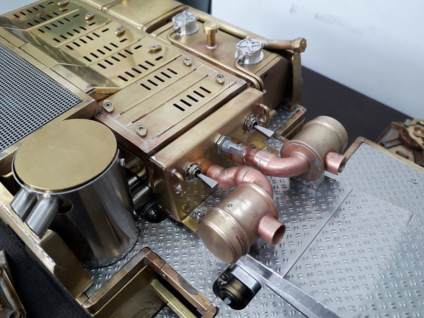

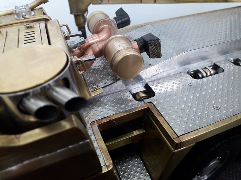

    De filters op de steunen vastgezet op de tranenplaat zo dat het geheel in een keer weggenomen kan worden.

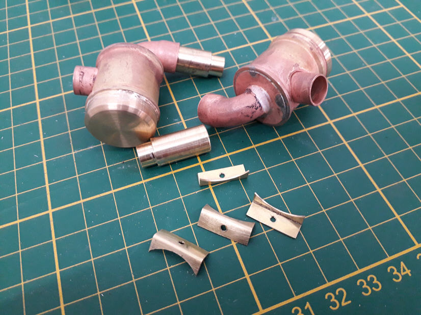

    Je ziet wel, ik boor ook wel eens verkeerd
    De luchthappers uit en stuk zwart kunststof gefreesd met een rooster ervoor zodat de vliegen er niet in vliegen.
    Het zijn wel andere steuntjes geworden onder de luchtfilters dan de steunen op de eerste foto.
    De voetplaten voor de ondersteuning van de telescoopgiek op het chassis gemaakt, daar komt als de telescoopgiek klaar is de rest van de steun op.
    Nog een plaatje van de luchtfilters en de giek oplegging van de 1:1 kraan.

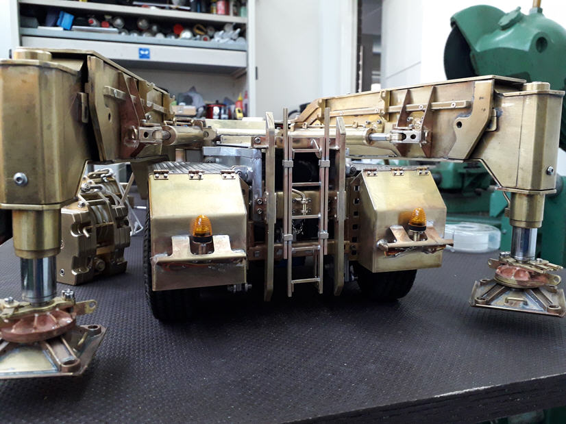

    Vervolg met ladders en de bordessen.

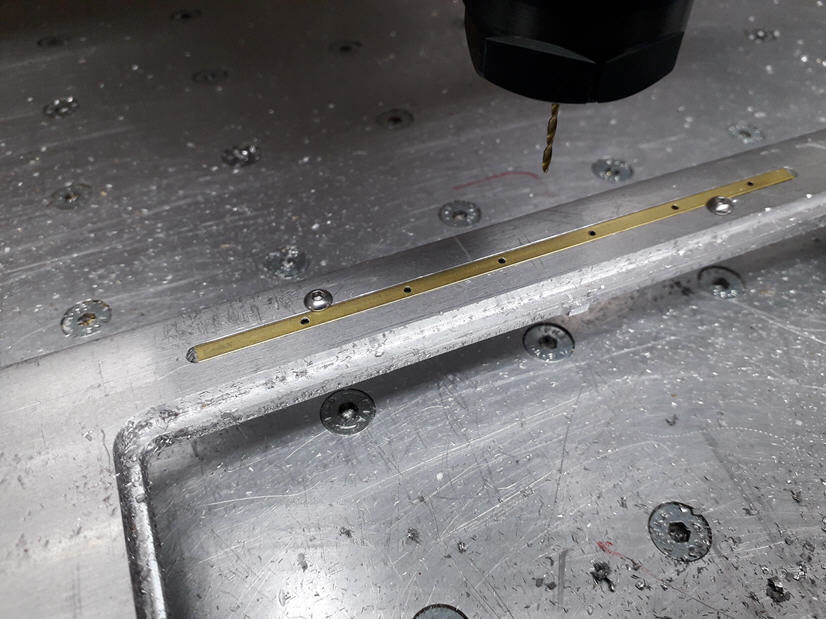

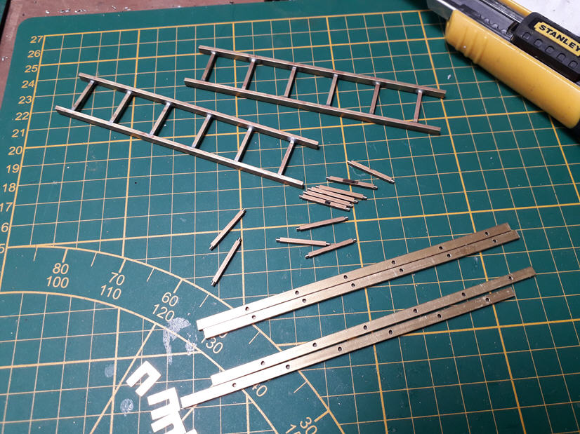

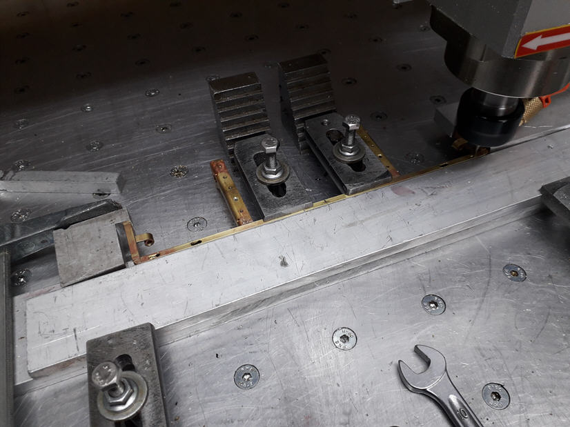

    Voor de trapboom een mal gemaakt om de gaten te boren van de sporten in restant stuk aluminium.

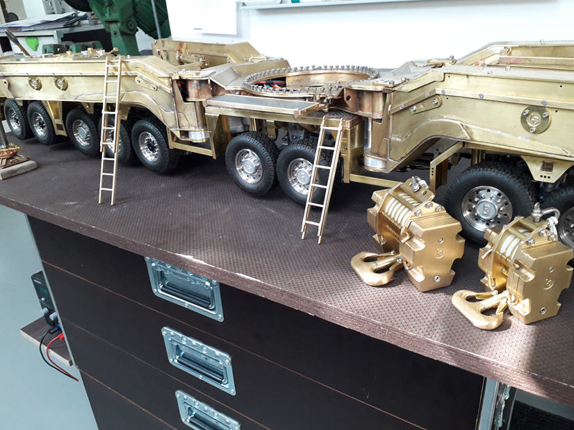

    De eerste trappen gereed de korte trap is voor op de achterzijde van de kraan.
    Voor de zijkant zijn er twee uitschuifbare trappen om op het bordes te komen bij de draaikrans.

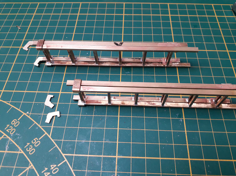

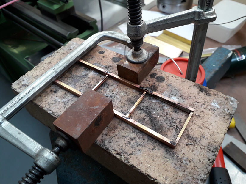

    Het solderen van de geleiding van het uitschuifbare ladder gedeelte, ik laat het materiaal langer om het onderdeel op de juiste plaats te houden en maak het later op lengte als het vastzit.

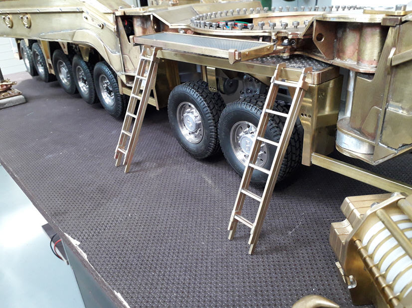

    De twee uitschuifbare ladders waar de traphaken nog aan vastgezet moet worden.
    Nog een nabewerking aan het bordes frame waar de haken van de ladder in vast moeten haken.

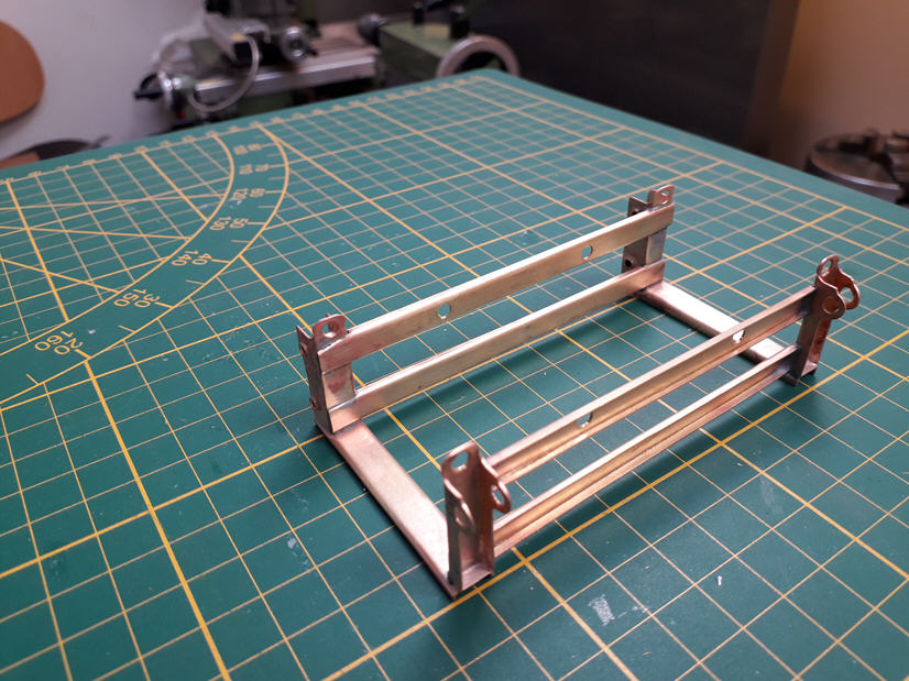

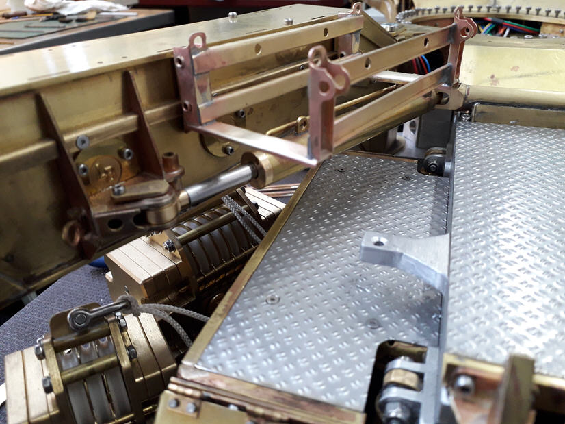

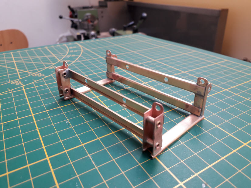

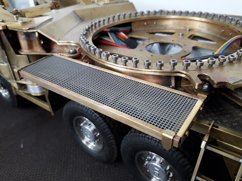

    Het frame van de twee bordessen maak ik van u profiel en daar schuif ik de roosterplaat in, dit rooster blijft uitneembaar zodat het eruit kan tijdens het schilderen.
    De liggers van de twee zijbordessen waren nog niet gereed, hier worden de haken er aan gesoldeerd. Het fixeren van de te solderen onderdelen daar besteed ik altijd veel aandacht aan zodat het onderdeel gelijk goed zit en met minimale warmte gesoldeerd kan worden.
    Een van de bordessen gereed met de nog uitneembare roostervloer door de kopse kant te verwijderen.
    Dit is het achterste laddertje geworden wat ook weer in haken hangt zodat het ook afneembaar is. Op pagina 16 staat nog een foto van de achterzijde van 1:1 kraan, kan je kijken of het er beetje op lijkt.
