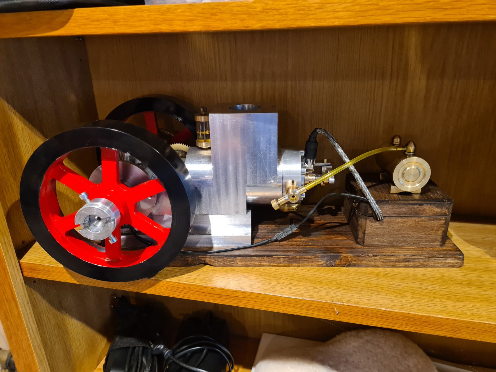

2x zuiger is nu 38mm tekening is te vinden bij julius dewaal alleen zijn brandstof mixer kreeg ik niet werkend. Dus was lang zoeken waar het nu aan lag. Ook de hoogte van het tankje maakte verschil, Denk dat ik eens een kogeltje in de aanzuigbuis probeer te maken I.v.m. terug zakken brandstof.
Wat doe je zoal op een regenachtige zondagmorgen afstellen van een hit and miss motor? Ben er tevreden over. Nu maar eens alles merken en een onderstel maken.
Denk dat ik Ruud zijn idee ga stelen vond dat wel mooi.

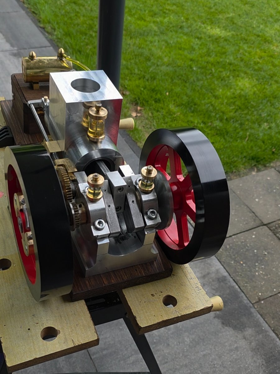

Nou dit bouwsel is voor mij een succes. Nog 3 smeerpotjes toegevoegd en de vliegwielen een kleur gegeven. Heeft nu een plekje gekregen baast mijn eerste wobbler.
