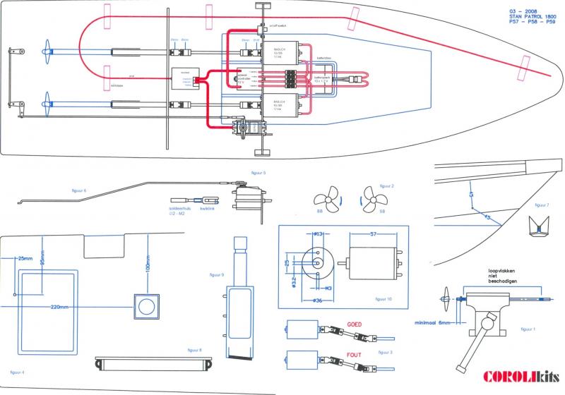

    Ik zag een paar vragen over een handleiding langskomen. Ik heb toen ik mijn model kocht nog wat documentatie gekregen, de eerste punten zijn niet echt boeiend. Hoe je de schroef vastzet, dat je motoren niet droog mag laten lopen e.d. dat moet wel lukken gok ik :)

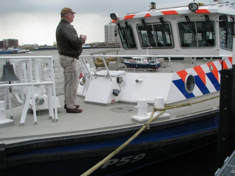

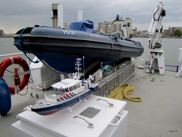

    Vandaag een bezoekje aan Dordrecht.
    GEWELDIG!!!
    [​IMG]

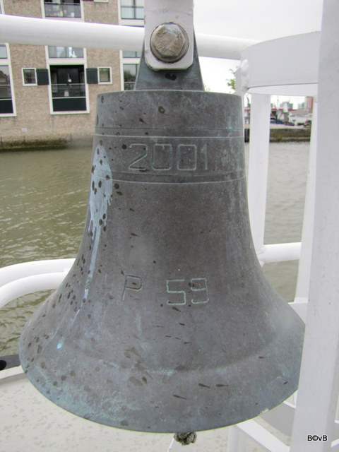

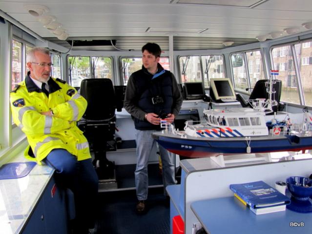

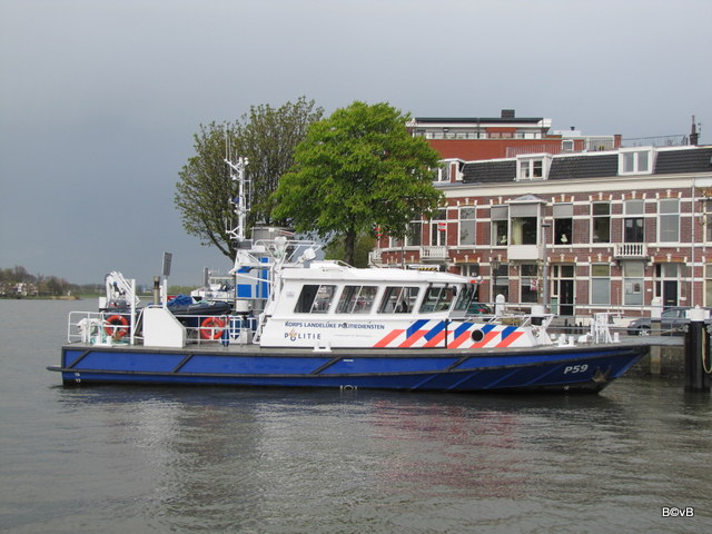

    [​IMG]
    [​IMG]
    [​IMG]
    [​IMG]
    [​IMG]
    [​IMG]
    [​IMG]
    [​IMG]
    [​IMG]
    [​IMG]
    Mijn dank aan de KLPD-Dordrecht!
    Groetjes van:
  12. Rc21
    Rc21
    Lid geworden:
    1 jul 2010
    Berichten:
    52
    je bootje zag er mooi uit. Netjes hoor. Jammer dat ik niet wat langer kon blijven. Is hij helemaal klaar nu? Met die handtekening issie zo een berg geld waard.
    Groeten Toine
  13. BertusvB
    BertusvB
    Lid geworden:
    14 sep 2011
    Berichten:
    1.258
    Locatie:
    Hoeksewaard
    Hoi Toine,
    Voor mij is hij zo wel goed. Natuurlijk heb ik nu tientallen mooie details gezien en gefotografeerd.
    Maar varen is voor mij ook belangrijk. Hoe meer details, hoe meer kans op schade.
    Je moet mijn boot dus eigenlijk zien als een look-a-like.
    Wel vindt ik de verhoudingen en de grote details best goed getroffen door de fabrikant.
    Gaan jullie nog op zoek naar mini modelletjes? Misschien als er van jullie uit een verzoek gedaan wordt aan Damen of AllOnScale, dat er soms wat los komt.
    Ik hou me sterk aanbevolen.
    Nogmaals mijn dank en groet aan de collega's!

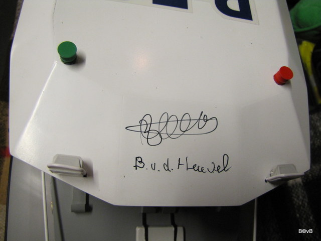

    Ik had alleen de handtekening aan de binnenkant laten zetten of zo, dit staat een beetje apart op een schaalmodel.
    Wel tof dat je zo bent onthaald en lekker naar details hebt kunnen speuren. :D

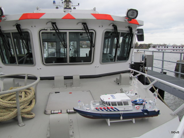

    Om vergissing te voorkomen: Op de eerdere foto in de stuurhut staat mijn zoon.
    Op deze foto sta ik.
    Zijn jullie gewaarschuwd als we elkaar soms tegenkomen aan het vaarwater.
    Prettig weekend!
    [​IMG]
