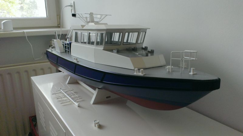

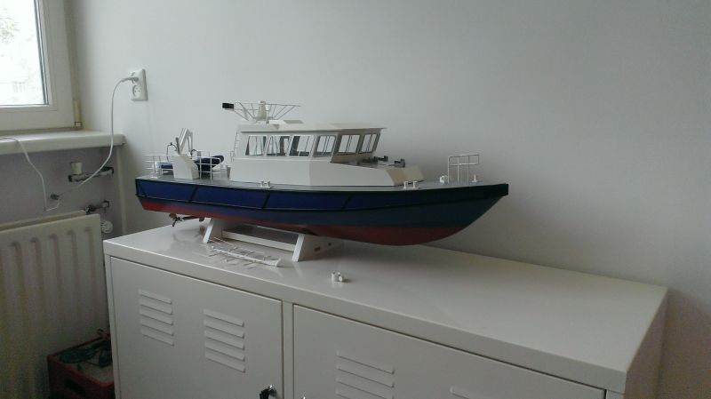

    Beste modelbouwers,
    Sinds kort ben ook ik in het bezit van een ongebouwde, kale politieboot. De bedoeling is om haar naar haar ware potentie te brengen zoals al meerdere bouwers op dit forum hebben gedaan.
    [​IMG]
    [​IMG]
    (alles staat nu nog los op het dek.)
    De kit is nagenoeg compleet met wat kleine beschadigingen aan enkele onderdelen van de opbouw. Ook een aantal onderdelen van de reling is los. De opbouw zal waarschijnlijk een nieuw laagje wit moeten krijgen omdat er enkele naden aan de zijkant van de opbouw duidelijk zichtbaar zijn.
    Dit is tot nu toe allemaal naar verwachting. We kennen de verhalen van de Chinese spug.
    Mijn vraag is wat voor motoren worden geadviseerd. Ik heb gelezen dat veel bouwers speed 600 motoren er in hebben liggen.
    Ik heb zelf goede ervaringen met Carson Poison trucks motoren welke ik in mijn Calypso heb liggen. Deze hebben echter een max RPM van 6500. In de Calypso, worden ze gebruikt in combinatie met vierblad schroeven. Dit maakt tot een on reëel hoge topsnelheid voor de calypso maar wel reeel voor een p-boot.
    De speed motoren hebben echter een max rpm van wel 15000 rpm. Bijna 3 keer meer dan de Carson. Is dat echt nodig?
    Het hoeft geen speedboot te worden maar het is natuurlijk wel een snelvarende politieboot. Graag jullie advies.
    groet Chris

    Ik heb er inderdaad Speed 600's in liggen. En ja, da's "overkill", zeker op 11,1V. Een en ander staat of valt uiteraard met de schroeven die je monteert.
    Ik denk dat de Carsons, aangezien het truck-motoren zijn, een behoorlijk groot koppel hebben. Dan kunnen ze dus ook schroeven aan die grote spoed hebben. Dan heb je minder toeren, maar meer waterverplaatsing per omwenteling. Kan ook efficiënt zijn.
    Hoe dan ook: kijk donders goed je schroefaskokers en schroefassen na en monteer andere (betere!!) schroeven...

    Bedankt voor het advies Roel. Andere schroefassen komen er zeker in. Met de hand zijn deze al bijna niet te draaien. (krom of vol met verf.) Ik heb hem wel al even in bad laten drijven en tot mijn verbazing zijn ze wel waterdicht. Ook komen er knappe schroeven onder.
    Een plaat PS staat ook al op de bestellijst om nog wat meer van de luiken ed. te maken.
    Ik twijfel zeer over de motoren. Meer nog nu ik er achter ben dat de motoren qua prijs nauwelijks verschillen. De bedoeiling is op ze op 8.4v te laten draaien. Deze heb ik al liggen voor de Calypso maar aangezien deze voorlopig nog niet af is kan ik ze mooi voor deze "lenen".
    Wat heb jij er voor schroeven onder?

    Als je het motorschot dusdanig aanpast dat beide motoren er in kunnen, kan je altijd experimenteren.
    35mm vijfblads met spitse naaf van Raboesch. En om te voorkomen dat deze (mooie) schroeven stuklopen op een steen o.i.d. heb ik onder de schroefaskokers (verticaal) een plaatje messing gesoldeerd. Is ook goed om de stabiliteit te verbeteren.
