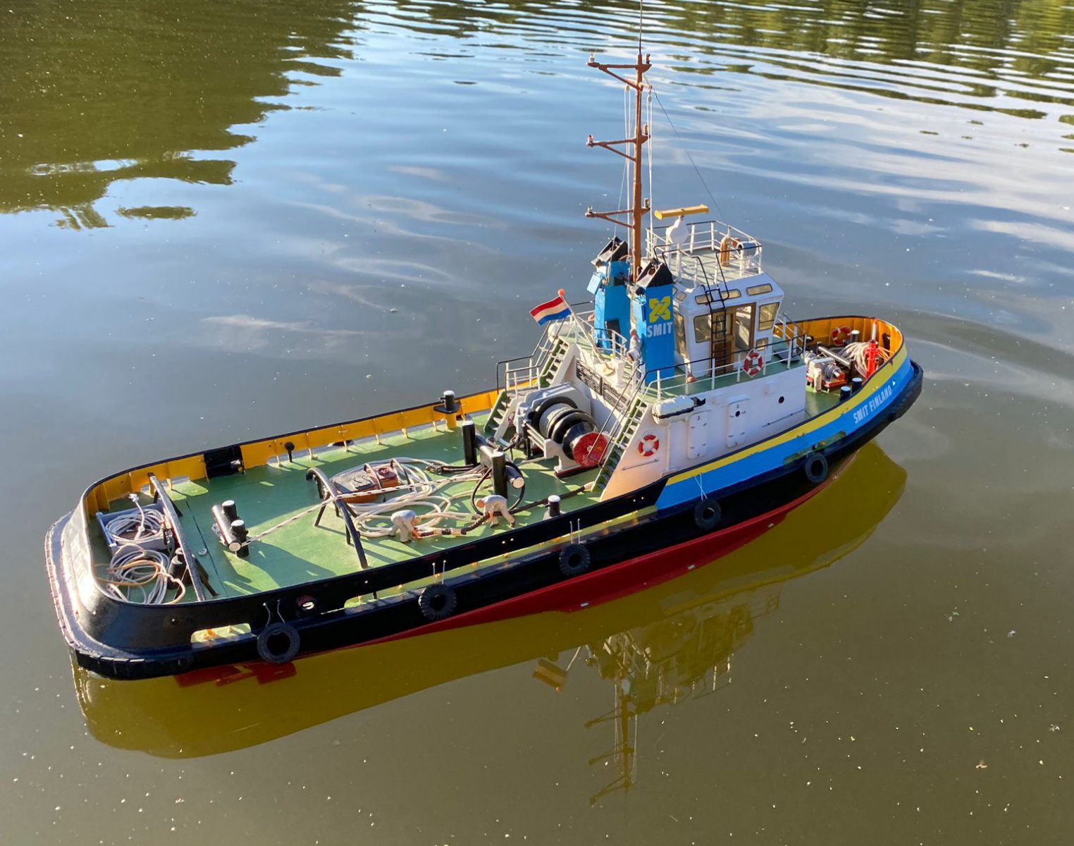

    Hallo Klaas,
    Mijn BB SMIT NEDERLAND bouwdoos was laser gesneden.
    De kwaliteit van het hout helaas niet zo best maar toch ervoor gebruikt.
    Ben eraan begonnen volgens de BB beschrijving...
    De foto's van de SMIT ZWEDEN en SMIT NEDERLAND had ik toen ik met de bouwdoos SMIT NEDERLAND begon ook niet en begon dus volgens de BB beschrijving eraan te bouwen.
    Wist daarvoor echt nog heel weinig over de SMIT 1800 serie...
    Via het Modelbouwforum ben ik ook heel goed geholpen en steeds meer over te weten gekomen en heb dus later weer vele dingen op m'n SMIT NEDERLAND veranderd en verbeterd wat mogelijk was....
    Vind het met wat ik nu heb en "weet" ook leuk om anderen ermee te helpen om een beter model te bouwen....:)
    groetjes: Hans

    Hallo Hans,
    Waanzinnig dit, ontzettend bedankt dat je dit wilt delen. Een ding is me al duidelijk, dat onvoorstelbare niveau van bouwen gaat mij niet lukken, maar is wel een uitgangspunt om het zoveel mogelijk te bereiken.
    Ik zie veel messing/koperen onderdelen die volgens mij niet standaard in het pakket zitten. Op welke manier maak jij die?
    Ik zie geen foto's van het maken van de mast, ik heb die tekeningen al tot in den treure zitten te bekijken en welke pakket onderdelen ik hiervoor nodig heb. Heb je daar geen foto's van gemaakt?

    Hallo Bert,
    Graag gedaan...
    Kan zelf ook niet alles exact maken op schaal 1/33 met eenvoudig gereedschap, soldeerbout, kleine Proxxon bankschroef en een dremel, is ideaal voor dit werk...
    Heb in de loop der jaren veel mooiere modellen gezien dan de mijne maar probeer dit zo goed mogelijk te bouwen.
    Meerdere dingen heb ik gemaakt van o.a. verschillende diameters messing draad, buis, div. dikte plaatjes, spijkertjes en gloei/led lampjes wat ik destijds extra erbij heb gekocht.
    Verder ook andere materialen gebruikt wat voor handen was zoals o.a. lege balpennen met messing buisje erin...
    Met een witte balpen heb ik de schoorsteen uitlaten gemaakt, kan je ook zien in de foto serie van m'n SMIT NEDERLAND...
    Moet nog veel aan m'n model doen voordat deze helemaal klaar is en maak het niet varend.

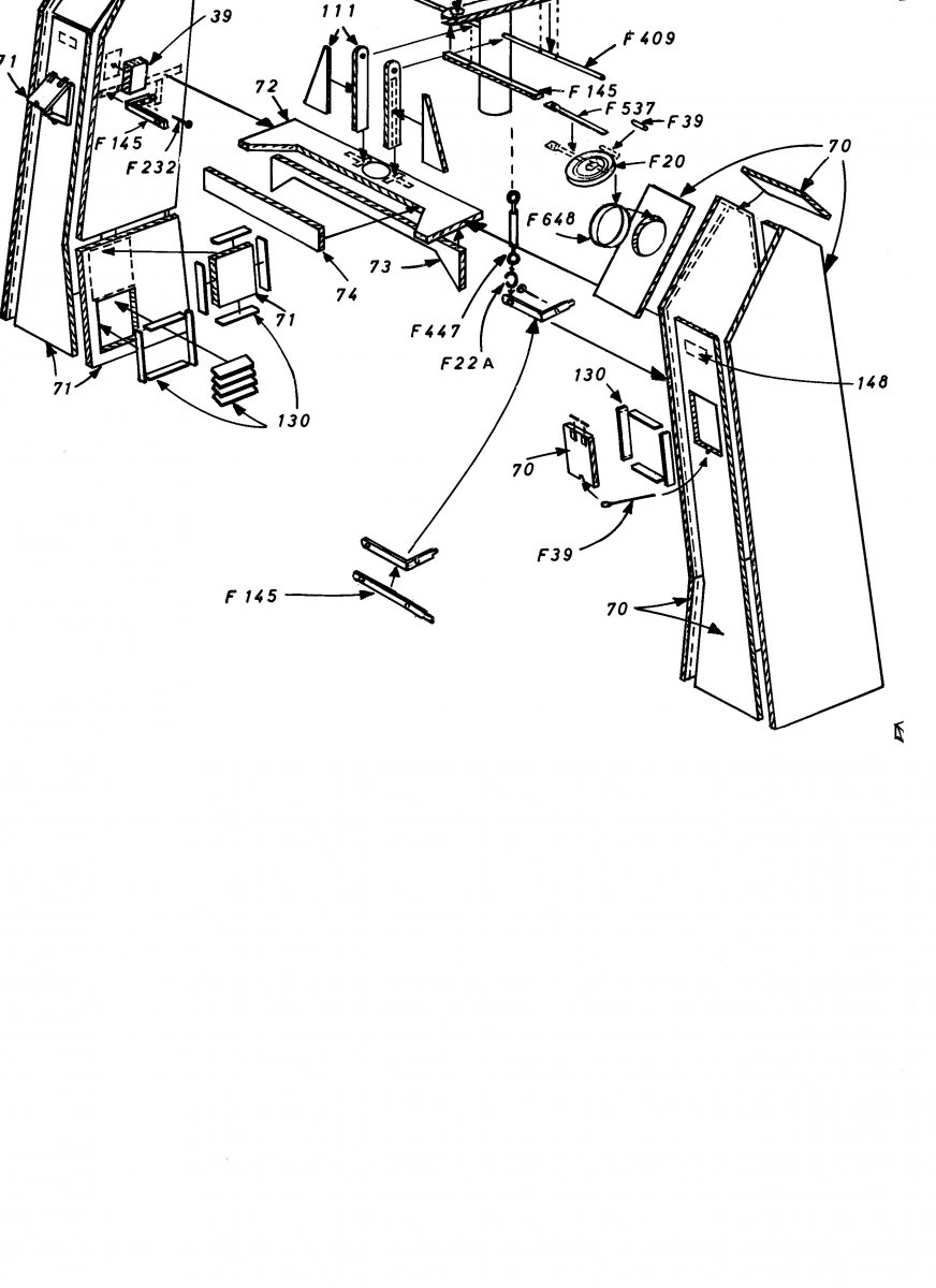

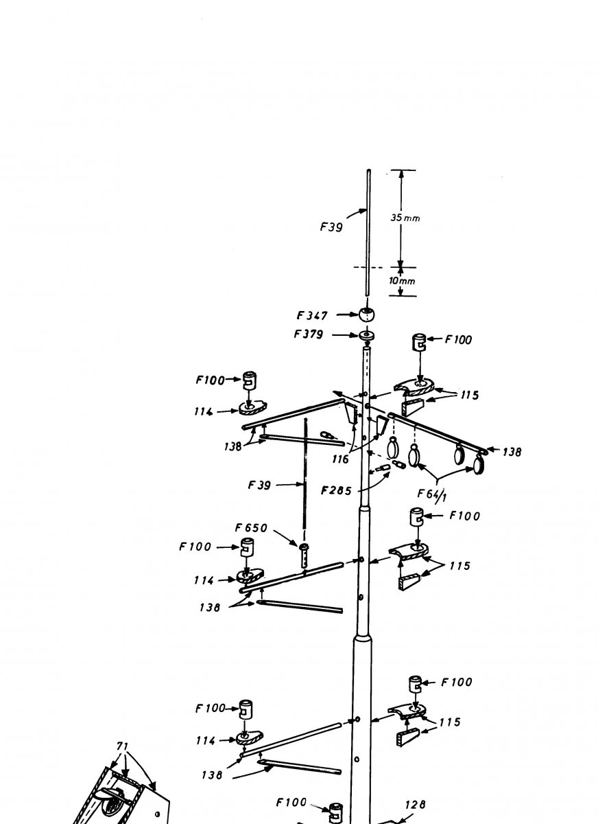

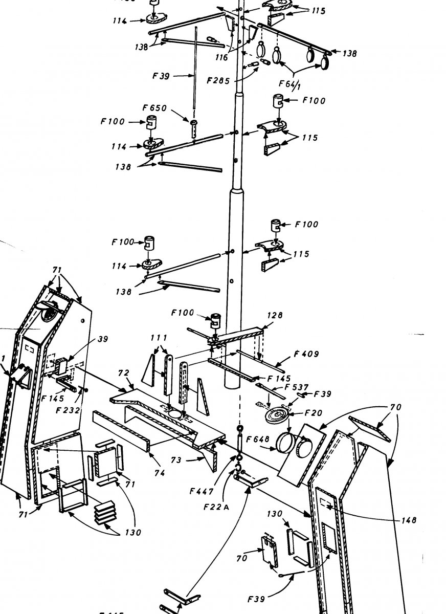

    De mast in de BB bouwdoos is van hout, deze wil ik t.z.t. ook van messing gaan maken.
    Hoe je de mast van hout kan maken staat op tekening 8090-2
    Hierop staan nummers bij die je in het instructie boekje kan vinden wat het precies is.
    Dit instructie boekje is als pdf bestand hierbij gevoegd.
    Klaas heeft op z'n SMIT FINLAND deze mast dacht ik ook gemaakt van hout.
    groetjes: Hans

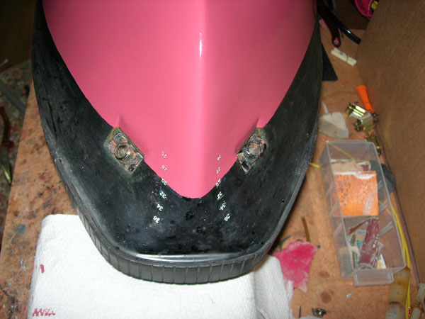

    Dat is de kracht van het Forum Hans. Om met elkaar de kennis te delen en zo het plezier in de hobby te vergroten. Toen ik in 2009 aan het model begon was ik te gretig om resultaat te zien. Heb net de ketting aan het SB anker doorgeknipt om te zien wat er mis is met de ankers of ankerkluizen.
    Krijg ze er niet mooi glad in. Heb het idee dat ik de onderkant van de pijp te ver naar buiten heb gezet. Kan aan de binnenkant van de pijp wel iets wegfrezen uit de romp en dan de pijp iets naar binnen drukken, terwijl ik de bovenkant warm maak met een soldeerbout. Kan ook kijken of de warmte doortrekt en zo de pijp iets naar binnen kan. Maar het is altijd een crime om dan de boel weer waterdicht te krijgen. Nog maar eens over peinzen. Bedenk net dat de ankers van Smit Finland en Arnafjord misschien uit te wisselen zijn. Die van S-F passen wel op het coastertje. En die van het coastertje zijn eigen fabricaat van styreen en gemakklijker aan te passen.

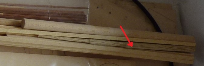

    Heb je nog gekeken of de mast erbij zat?

    Ja Hans, er zit een zakje bij met dezelfde onderdelen als op jouw foto. Probleem voor mij is/was dat in de mast tekening diverse onderdelen geen nummer hebben, waaronder dus dat taps toelopende stuk rondhout.

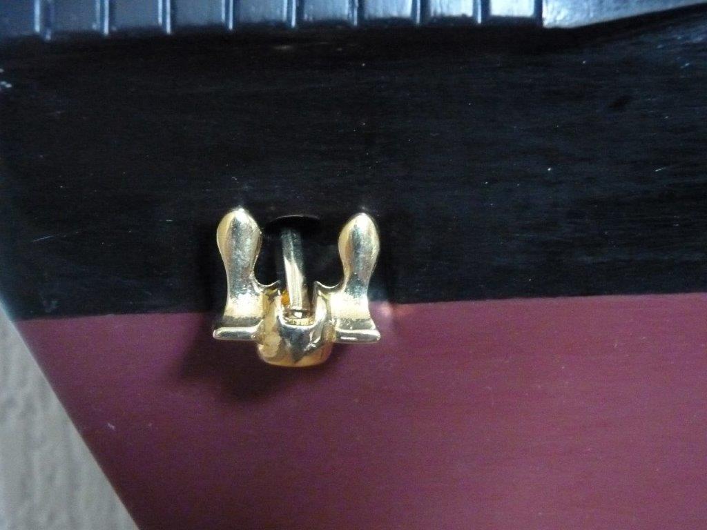

    Foto van het kluisgat vervangen zoals het er nu uitziet. Onderkant van de kluispijp goed 2 mm naar binnen gezet. Gr. Klaas.

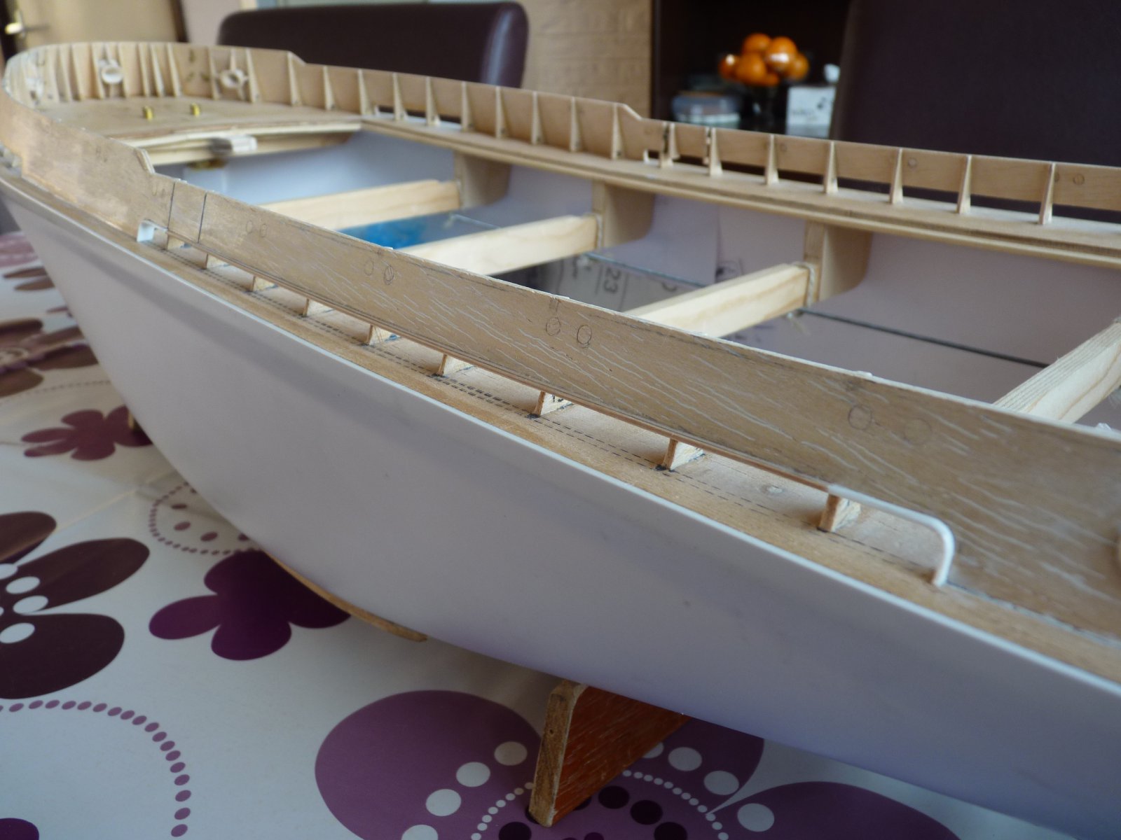

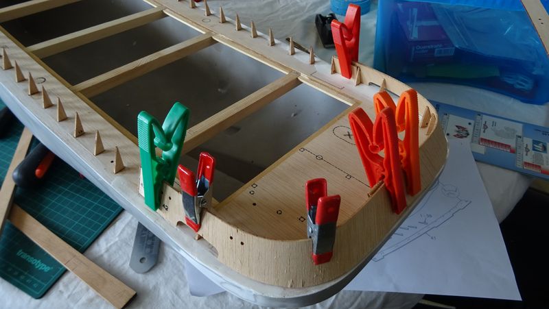

    Goed idee Hans, ik heb nu alle messing onderdelen in een soort bakje van de chinees zitten. Zal eens in de lokale plastic winkel kijken of ze zoiets hebben.

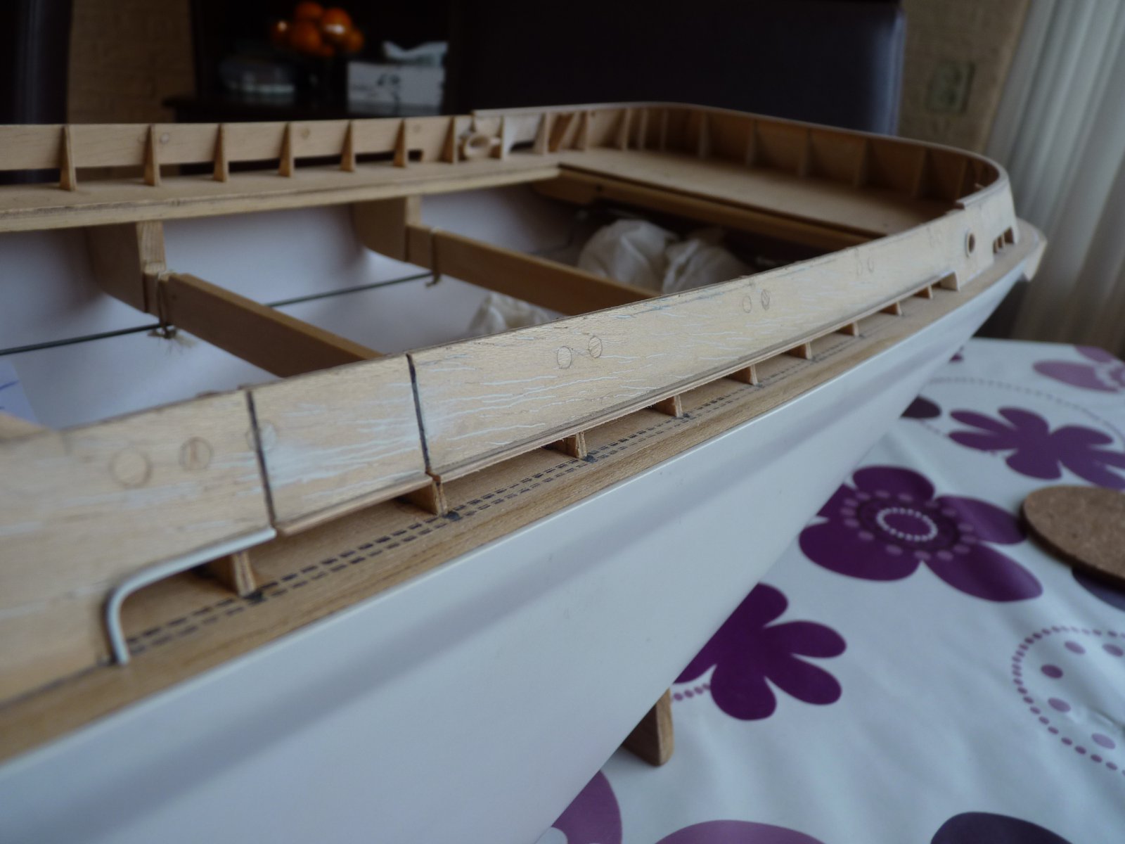

    Vandaag begonnen met het aanzetten van de boarding. Dat ging goed tot aan de voorboeg, de klem was te sterk, schoot los en het lijmpunt brak af. Moet opnieuw gelijmd worden, maar ja, dat zal eerst goed moeten drogen voordat ik er weer wat op kan monteren.
    Daar ging mijn mooie planning in de emmer. Ik wilde vandaag alle krom te trekken onderdelen op de romp zetten en het dan laten drogen de komende 12 dagen.
    We gaan een toertje richting Pretoria en de Drakensbergen maken de komende dagen, geschatte totaal aantal kilometers rond de 3.500.
    Vandaag dus tot zover komen, rest van de dag maar besteden aan het dek, want daar zijn aanpassing nodig aan de onderkant omdat ik dwarsliggers heb gemaakt in de breedte van de boot.
    Laatst bewerkt: 29 nov 2024

    Ja, de voorkant is lastig om te buigen. Een korte boog en de verschansing is daar een stuk hoger. Hans zijn idee om de kleine delen goed op te bergen heb je plezier van. Misschien heb je het al gedaan, maar de inhoud van de bouwdoos aan de hand van de onderdelenlijst te sorteren geeft ook inzicht. Dan heb je een idee waar het terecht komt. Heb een hoop zitten puzzelen met balsa blokjes o.a. voor onderdelen in het stuurhuis.
    De twee beugels over het luik aan BB op het achterdek heb ik gemaakt van RVS rond en onderdeks iets door laten steken en daar vast gelijmd met epoxy-lijm. Gebruik die als handvat om het losse dekdeel uit te nemen. De voorkant pak is vast aan de winchhuizen tegen de accommodatie.
    Heb er erg in dat je aan de onderkant van het losse dekdeel de langsspanten (no 44) nodig hebt om er de juiste kromming (zeeg) in te houden.
    Verder een prettige vakantie gewenst. Gr. Klaas.

    Hallo Klaas,
    Ja, dat bedoelde ik. Nr 44 kan ik niet direct onder het dek lijmen vanwege de dwarsbalkjes. Op zich geen probleem, ik moet alleen nu heel precies nr 44 inzagen op de plekken waar de balkjes zitten.
    gr.

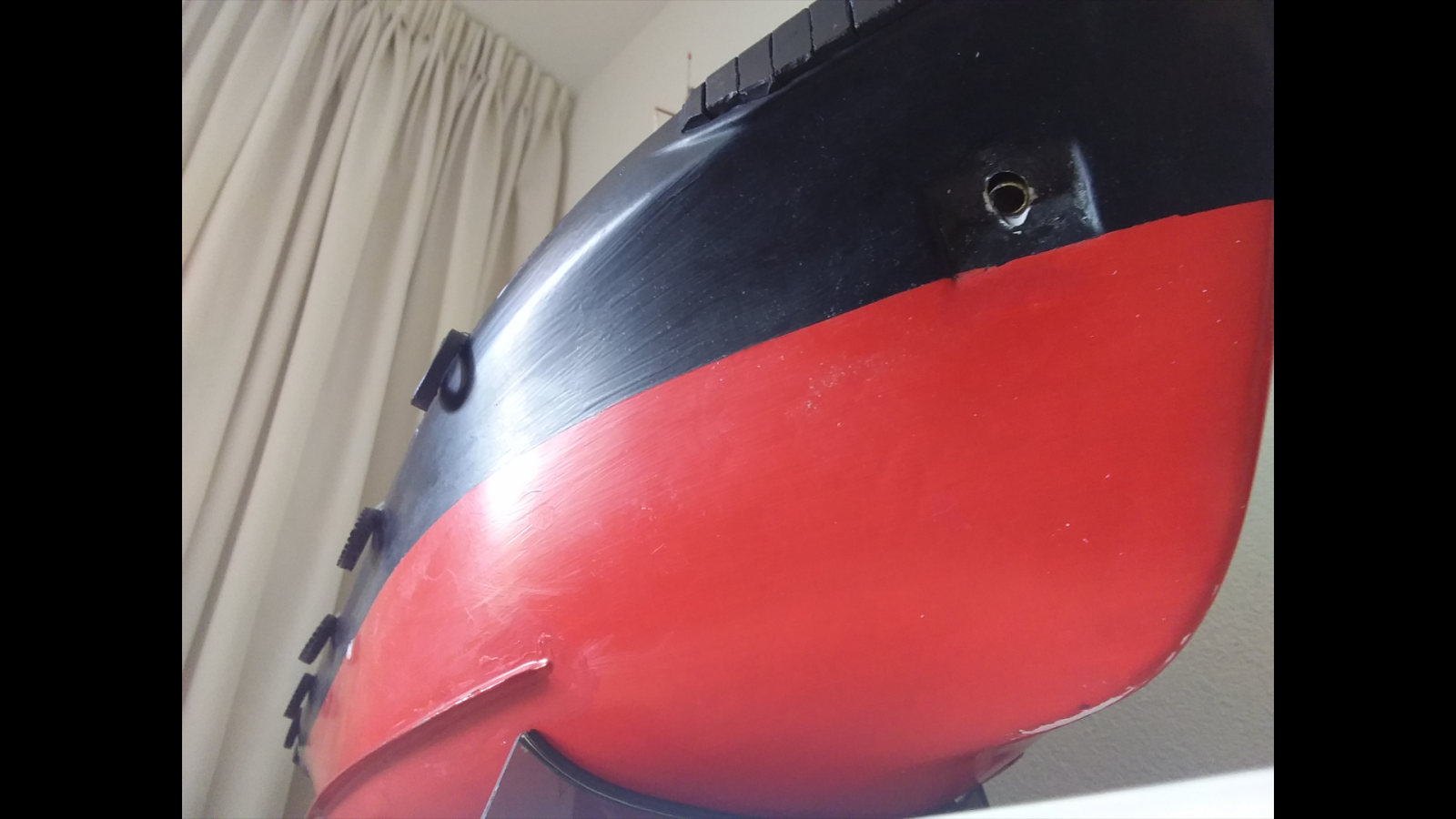

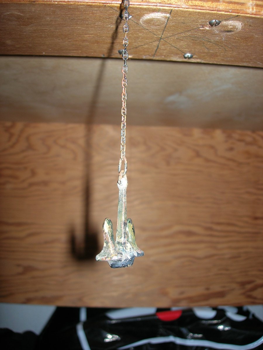

    Heb gekeken hoe het bij m'n SMIT NEDERLAND uitkomt met de ankerkluizen...
    Wel aan de late kant want ik dacht dat het met het anker enigszins mee zou vallen maar nu blijkt dat me dit echt flink tegenvalt...
    Zie er wel tegenop om dit te gaan veranderen, je komt er niet makkelijk bij onder het dek....

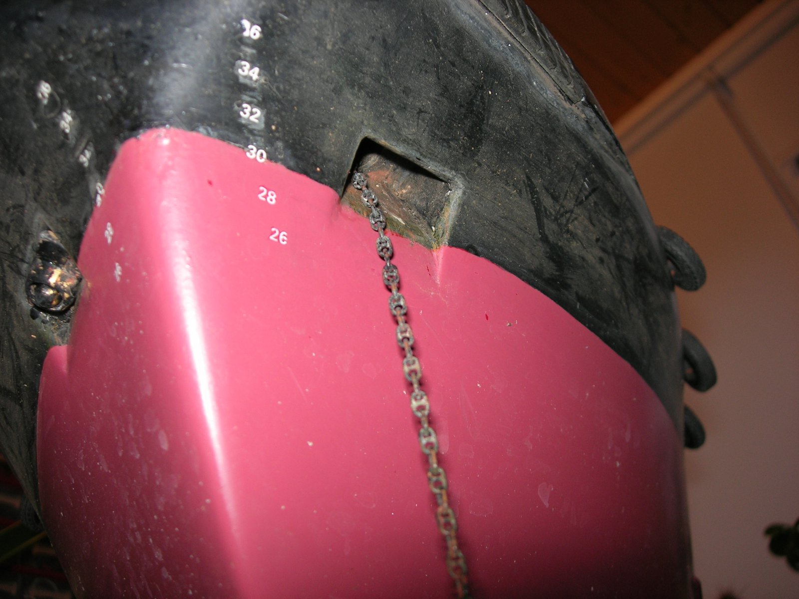

    Hierbij foto's van een modelbouwer die dit jaren geleden op z'n SMIT DUITSLAND heeft aangepast en goed opgelost... Dokbeurt okt05 3.JPG DSCN9789.JPG DSCN9791.JPG ankerkluis.jpg :)
    Laatst bewerkt: 26 okt 2024

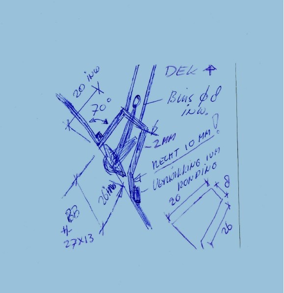

  20. HANS BERTING
    HANS BERTING
    Lid geworden:
    28 sep 2008
    Berichten:
    203
    Locatie:
    Emmen - Drenthe
    Hallo Bert,
    hierbij 2 foto's zoals ik het gemaakt heb, zoiets kan je ook heel makkelijk maken.
    Hoef je niet nr 44 in te zagen en te verzwakken zodat de kromming anders kan gaan worden.
    groetjes: Hans P1041223 - 30-03-2016 17.09.JPG P1041224 - 30-03-2016 16.51.JPG
