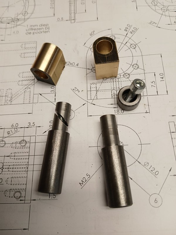

Twee hulpstukjes gemaakt om de stoommachines straks te kunnen opspannen en bewerken.

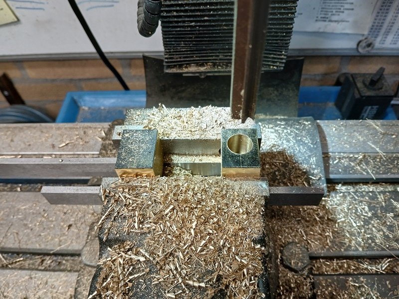

Eerst de messing blokjes op maat maken en vervolgens de gaten erin.

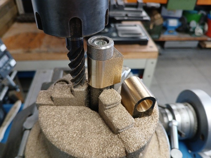

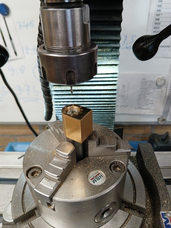

Daarna hulpstukje 1 voor het opspannen om er een mooie ronding aan te maken.

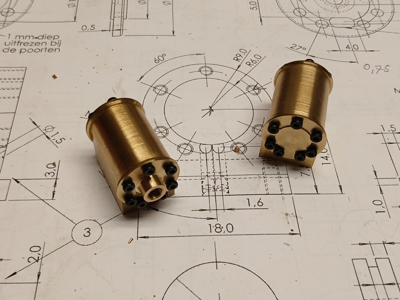

Dan komt hulpstukje twee met een klemming binnenin zodat ik de schroefdraad gaatjes netjes kan boren voor de deksels.
