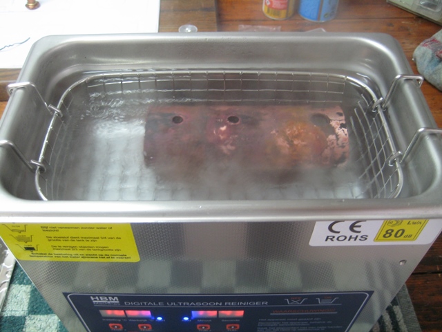

    Vandaag het eerste gedeelte van de boiler zilver gesoldeerd.
    Eerst de handel in elkaar zetten om te kijken of het allemaal goed past, vervolgens schoonmaken en fluxen.
    Alles netjes gesoldeerd en toen in het ultrasoon citroenzuur badje.
    Twintig minuutjes bij een temperatuur van 70 graden laten reinigen.
    En daar was hij dan, biggetjes roze.

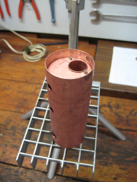

    De Boiler vandaag zilver hard gesoldeerd.
    Bij het solderen van de stutjes kwam de veiligheidsklep/vul aansluiting weer los.
    Deze weer opnieuw gesoldeerd, ik hoop dat deze nu goed is.
    Binnenkort ga ik het keteltje afpersen, als het niet goed zit kom ik er dan wel achter.
    Voorlopig ben ik tevreden.
    Boiler ziet er goed uit in de tram.

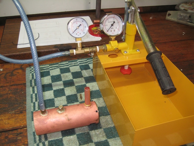

    Een nippel en een stopje gedraaid om de handel van de week af te kunnen persen.
    De opstelling voor komende week.
    Uiteraard nog even een slangenklem om de slang plaatsen.

    Gelet op de zorgvuldige uitvoering van de soldeerverbindingen verwacht ik geen problemen.
    Wel mooi, de kogelafsluiter tussen de beide manometers.
    De testdruk voor de lektest staat nu niet op het terugslagklep van de pomp.
    Aanvulling. Indien je onder een stoomdruk gaat werken van max. 3 bar, dan hoef je de testdruk niet hoger te maken dan 6bar.
    Daar je de gehele ketel hebt uitgegloeid dien je deze weer op sterkte te brengen.
    Dus niet in één keer naar 6bar, maar vanaf 3bar per bar omhoog, druk ontlaten, koper trekt zich samen. opharden, en dan weer per bar omhoog en ontlaten.
    Indien je dit niet doet, heb je kans op een bierton.
    Succes met de voortgang. Groet. Henk.

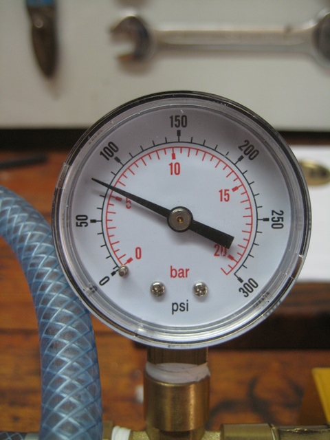

    Vandaag de druktest gedaan.
    Meer dan een halfuur op ruim 5 bar gestaan.
    Geen lekkage te vinden.
    Dus kunnen de verder.
