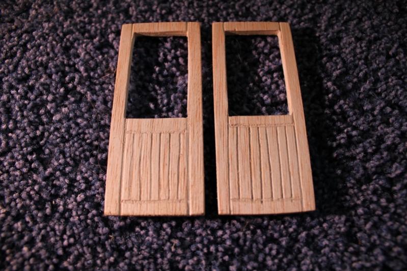

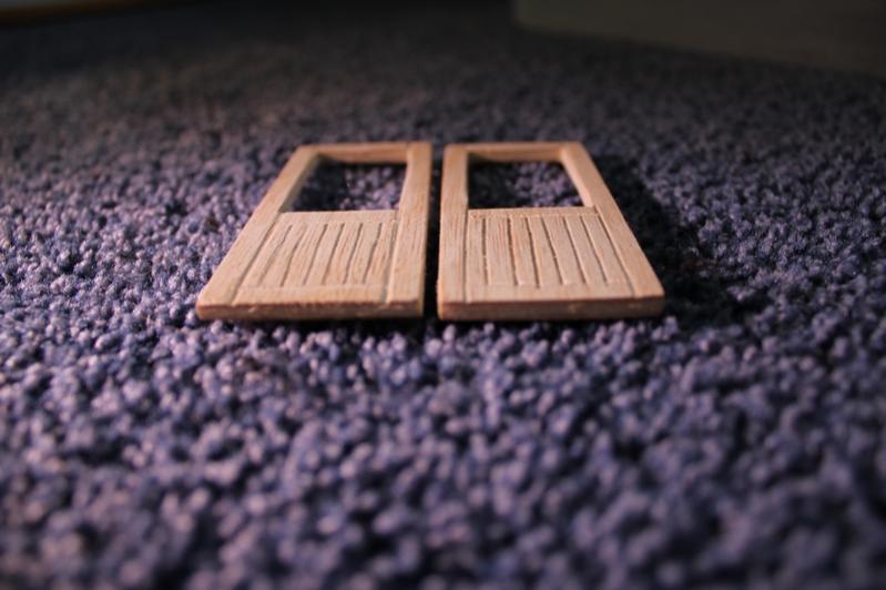

    ja. vandaag kwam ik een stukje 3mm berkentriplex tegen waarvan ik de deuren van de stuurhut kon maken. hier het resultaat:
    [​IMG]
    [​IMG]
    de deueren zijn 8,75 cm hoog en 3,75 cm breed en zijn schaal 1:20

    Kijk, het begin is er!
    Als ik jouw was zou ik de deuren beitsen in die donkere kleur of anders een aantal keer in de doorzichtige lak zetten.
    Ziet er al goed uit, ga zo door!!

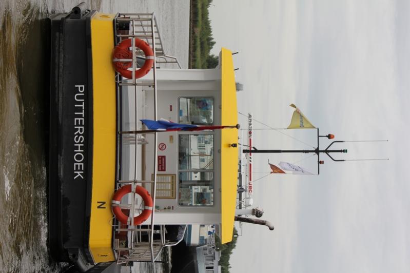

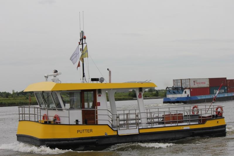

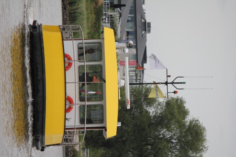

    heb vandaag wat foto's gemaakt(77) hier drie foto's ervan(heb ook detailfoto's)
    [​IMG]
    [​IMG]
    [​IMG]
    alleen draait die ze niet zoals ze op mijn pc staan:confused:
