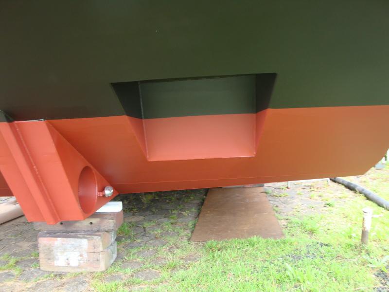

    boeg
    [​IMG]

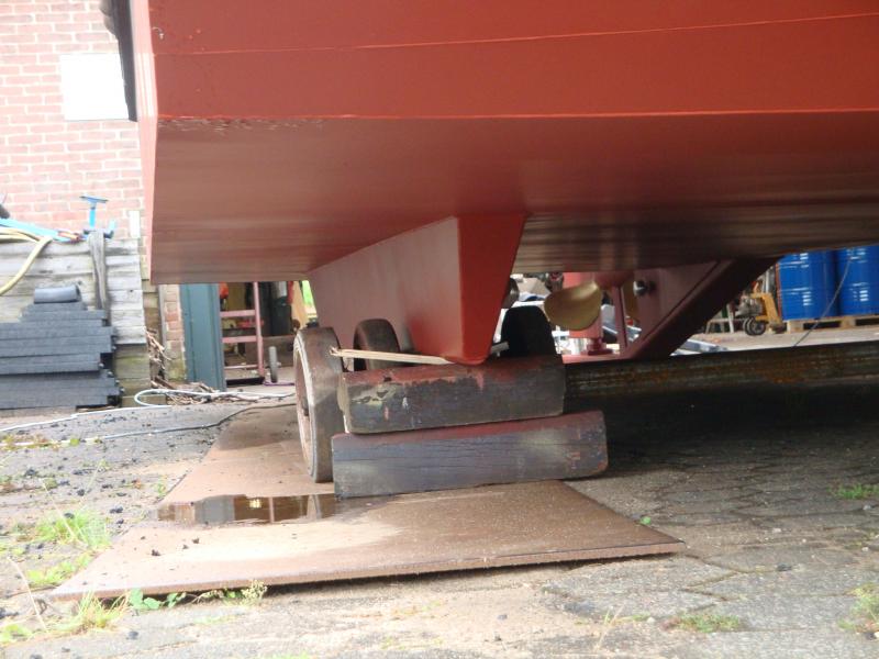

    ankerkluis
    [​IMG]

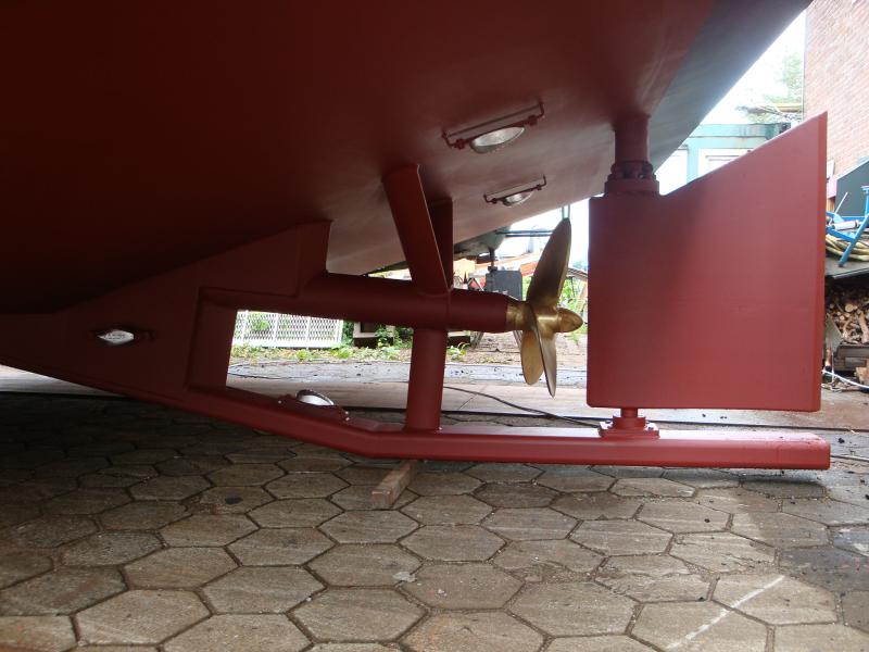

    stabilisator (denk ik)
    [​IMG]
    schroef
    [​IMG]

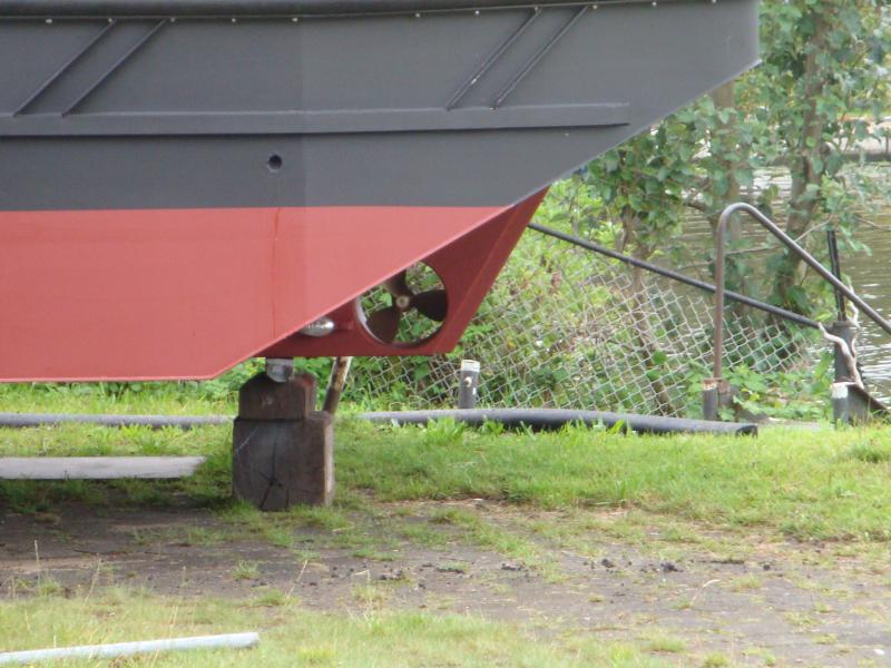

    boegschroef
    [​IMG]
    ik hoop dat je er wat mee kunt ;)
    suc6 verder met de bouw
    groet Coen
