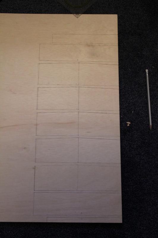

    zo, net alle spanten getekent. heb dremel gemaild i.v.m zaagjes voor mijn figuurzaag (heb fijnere nodig die niet meer bij de bouwmarkt te krijgen zijn)
    hier een foto van de getekende spanten:
    [​IMG]
    morgen ga ik weer verder;)

    Heey Koen, dat ziet er al goed uit!!
    Ik zou ze alleen aan de binnenkant ook uitzagen, zodat je dalijk makkelijker je elektronica in kan bouwen. Dus in een soort van U vorm zeg maar.
    Groetjes, Mark

    ja ik maak er nog een rechthoek in maar ik dacht:''die zaag ik wel uit de losse pols'':) dus rondom dicht en binnenin open

    Liever een O vorm, dan heb je ook je dek nog ondersteund, op de plaatsen waar dat niet afneembaar wordt.

    ik doe het op die manier van u baggeraar;) door de volledige boot heen. de hele opbouw word los dus dan heeft hij altijd steun.

    Koen, bedenk wel van te voren of de "gaten" in je spanten groot genoeg zijn om een accu of regelaar of ontvanger door te steken.
    Zo'n spantruimte groter maken als die al in de boot zit is een kl**e werk.
    groet Harm

    ik dacht om de randen van de spanten 1cm te maken. bovenaan misschien iets smaller

    Kan ik weinig over zeggen, hangt helemaal van het hout af dat je gebruikt.
    Ik heb decaplex (10 maal 0.5 mm op elkaar gelijmd) gebruikt en dat op die foto van de spant is VEEL te sterk gehouden.
    Als je wilt weten of jouw 1 cm sterk genoeg is, zou ik een proef stuk uitzagen en daar eens aan buigen/ draaien.
    Spant op foto is 26 cm breed en 10 cm hoog.
    De rand die ik rondom heb laten staan is 3 cm.

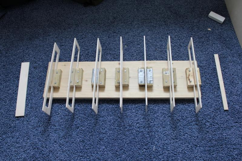

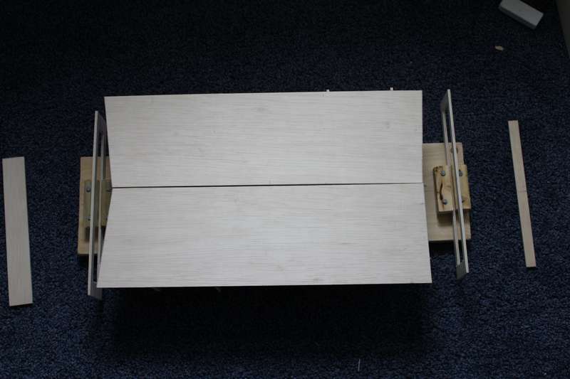

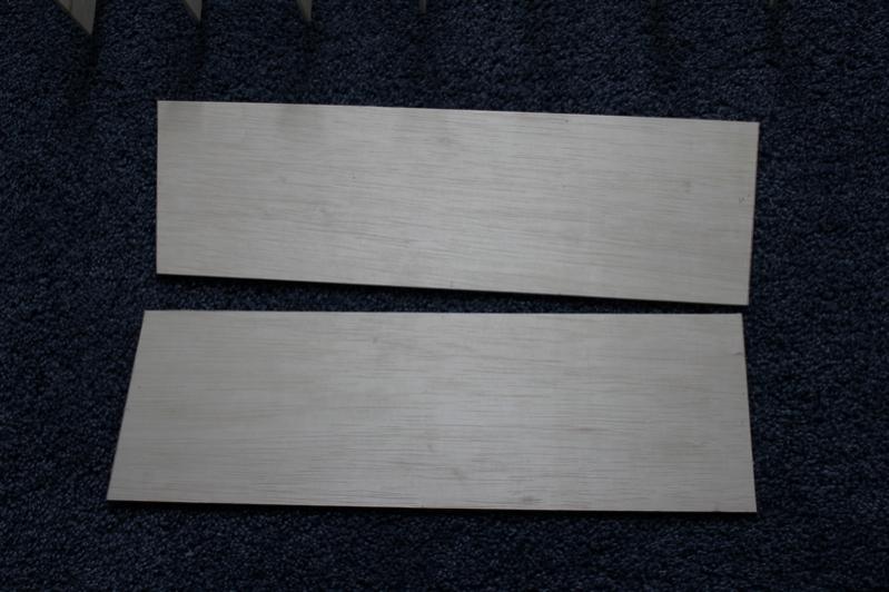

    de update:
    vandaag gaten in de spanten gezaagt en meteen een werf gemaakt. ook de bodem en de zijkanten uitgezaagt.
    foto's:

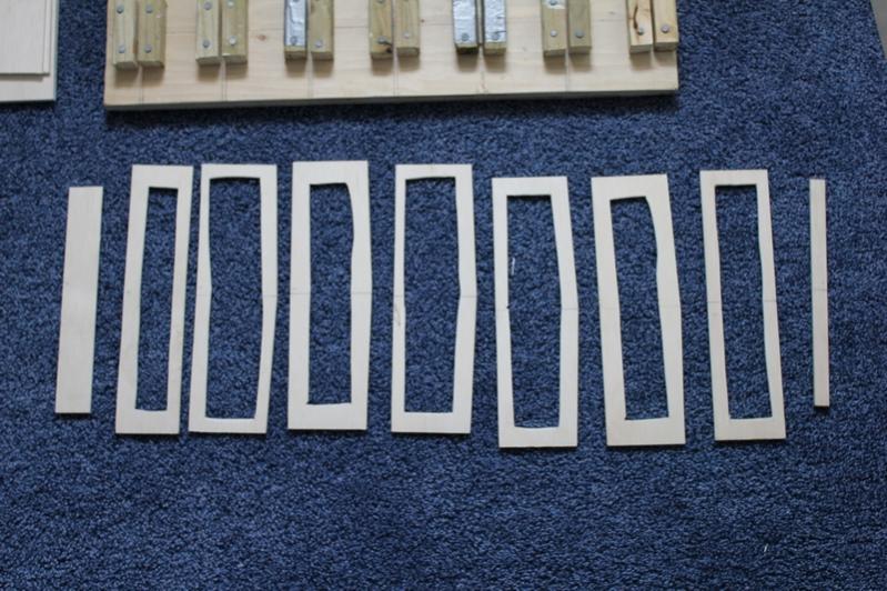

    spanten
    [​IMG]
    werf
    [​IMG]
    bodemplaten
    [​IMG]
    bodem erop gelegt
    [​IMG]

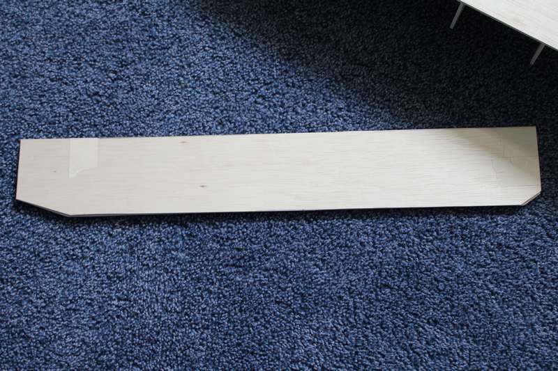

    zijkanten
    [​IMG]

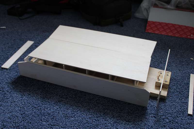

    zijkant ertegen gezet
    [​IMG]
    alles zit nog los, omdat de bodem en de zijkanten nog bijgewerkt moeten worden

    Kijk eens aan, de spreekwoordelijke kiel is gelegd.
