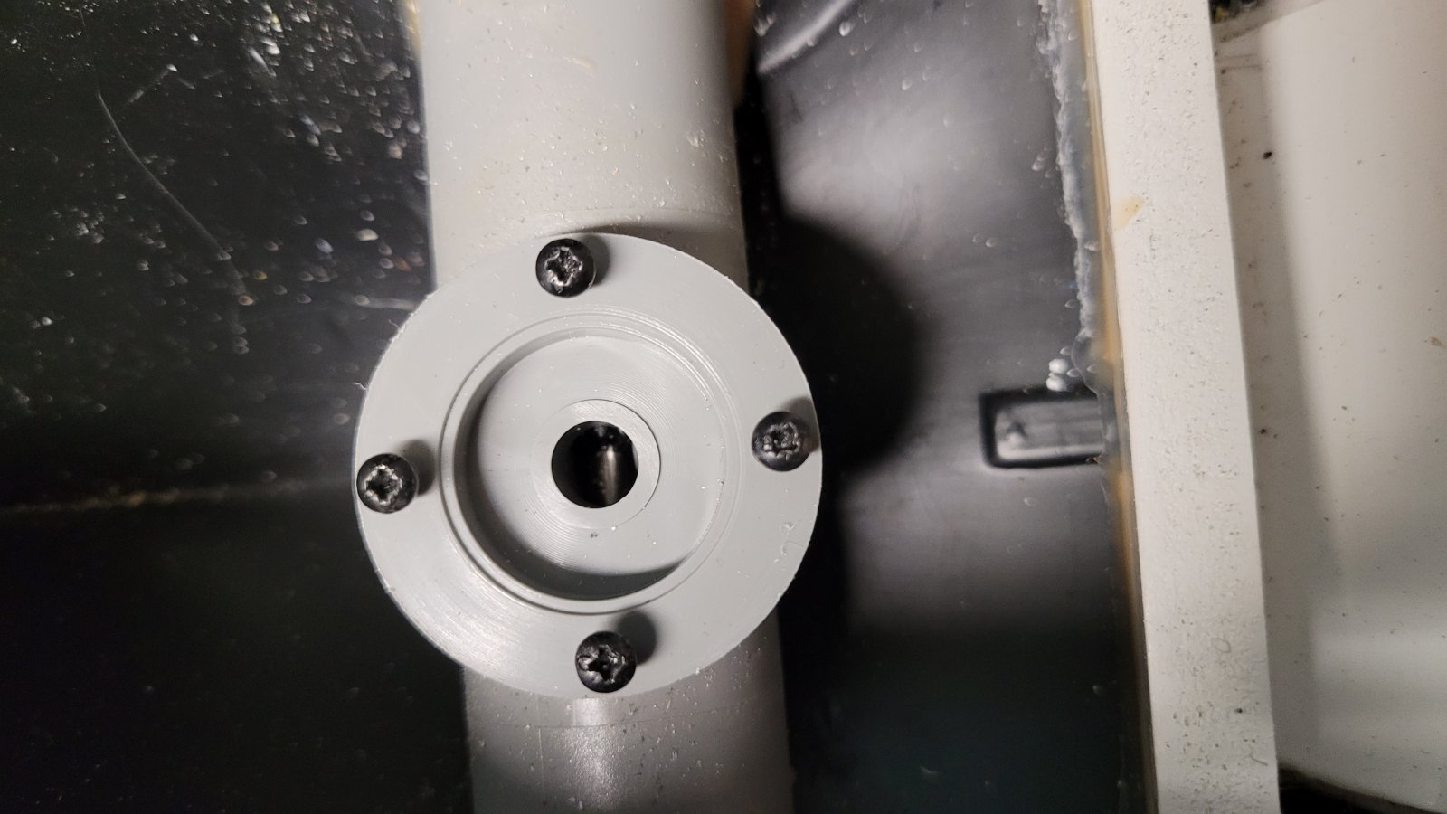

    Noodreparatie : lijmen met acrylaat lijm en met vet weer monteren.

    Ronald, Het lijkt dat de ring in een groef ligt en daar buitenom een bus. Al geprobeerd de ring aan elkaat te plakken met CA-lijm?Stuur per conversatie maar even je adres. Gr. Klaas.

    Hier komt die in

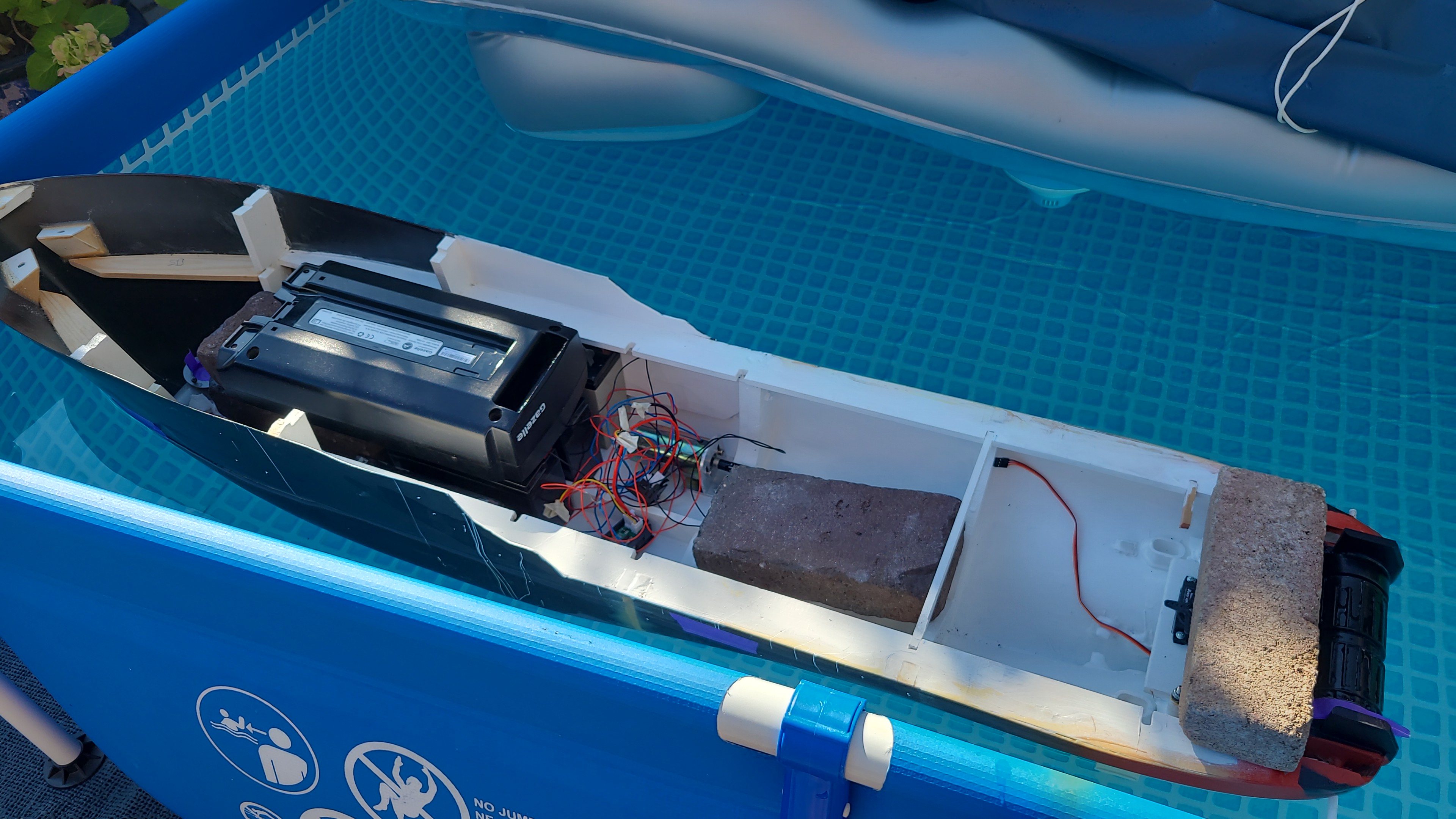

    Water dichtheids test.
    Eerste keer lekte dus buitenkant bb schroef askoker.
    En onderkant hekschroef bak.
    En de boegschroef....was kapote o-ring.
    Tweede test in zwembad.
    Alles dicht.
    Alleen boegschroef nog niet kunnen testen....wacht op nieuwe o ring.

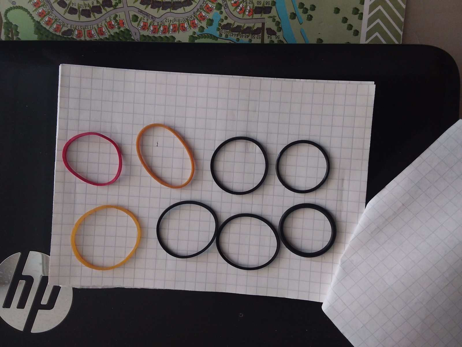

    Nieuwe o -ringen ontvangen.
    Maar eerst binnenkant romp wit verven.
    Daarna o-ring plaatsen.
    En hopen dat die dan wel dicht is:worship:

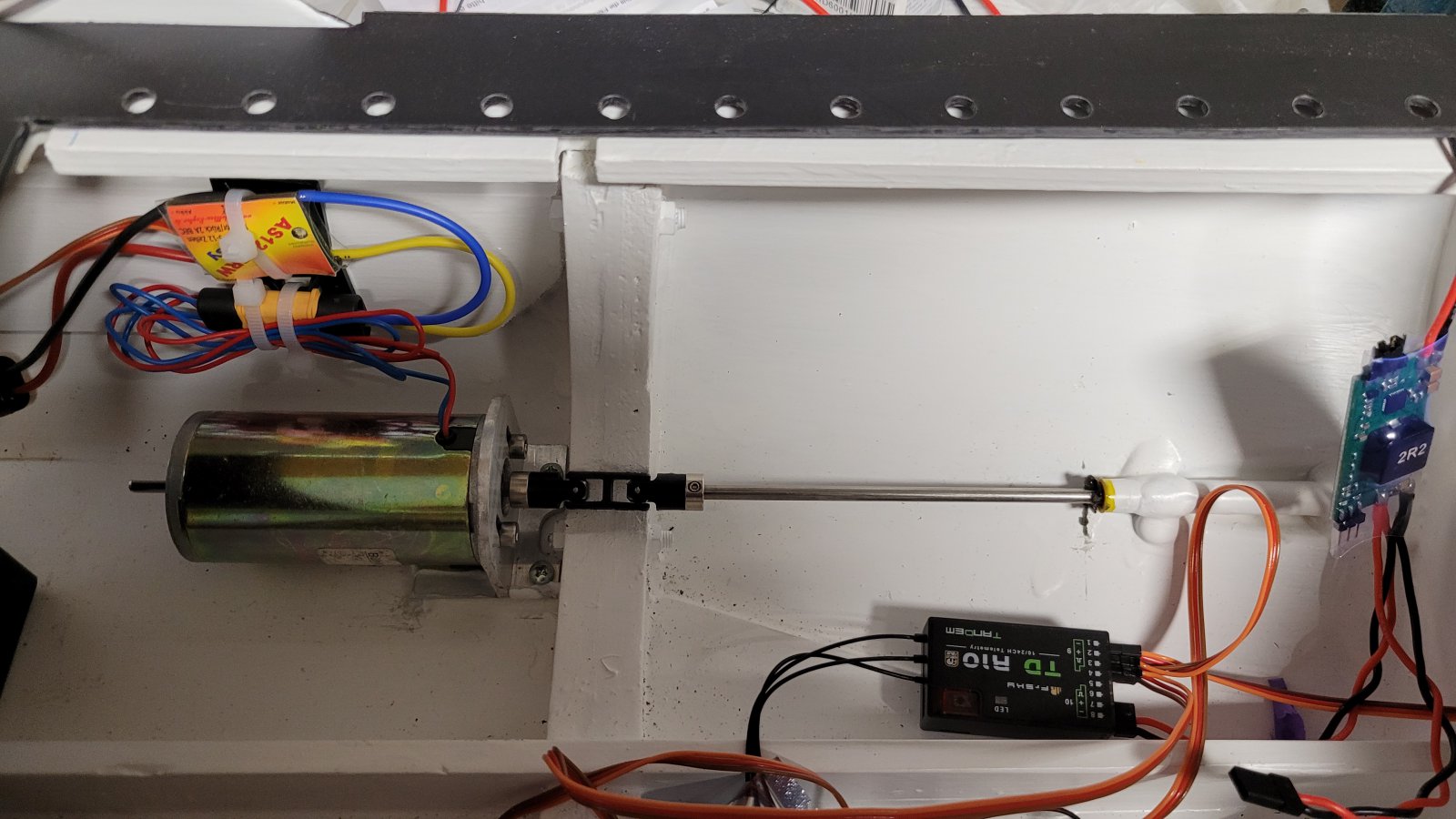

    Ronald, Deze regelaar zou volgens de maker geruisloos moeten zijn. Veel regelaars piepen in het laagtoerige bereik zo ongeveer tot halfgas.
    In de beschrijving lees ik dat deze regelaar in het laagtoerige bereik met een hogere frequentie regelt en bij hogere toeren de frequentie verlaagt.
    • variable Schaltfrequenz für geräuschloses Fahren mit hoher Schaltfrequenz (18Khz) im unteren Drehzahlbereich. Um den Wirkungsgrad des Reglers dennoch hoch zu halten wird die Taktfrquenz in höheren Drehzahlbereichen automatisch zurückgenommen
    Kijk eens of onder belasting dat gepiep ook optreedt. Zo ja, dan zou ik bij de leverancier reclameren en filmpje meesturen.
    Wat mij dan weer intrigeert is het ratelende geluid dat uit de aandrijflijn komt. Die zou met de dubbele kruiskoppeling geruisloos moeten lopen. Bibbert de motor? Of komt het uit het asgedeelte?
    Succes ermee! Gr. Klaas.

    Heb het bij alle beide regelaars
    Het geluid van de koppeling komt omdat ik de schroefas nog moet ondersteunen met een steun waar een lager in komt.
    Peter...blijft bij jou wel altijd het groenen lampje branden tijdens gas geven?
    Hier bij het begin niet....bij bijna vol gas ...brand de lamp wel groen op de vaarregelaar.
    Mvg Ronald

    Ronald, Zou ook iets onder de voorkant van de motor leggen. Alle kleine beetjes helpen. Neem aan dat je bij in gebruikname de regelaar niet hebt geprogrammeerd. Gr. Klaas.

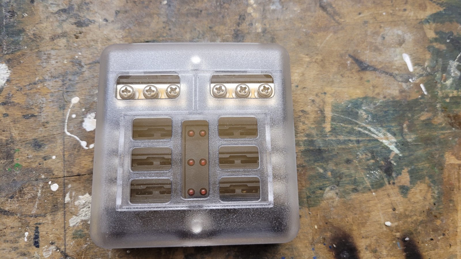

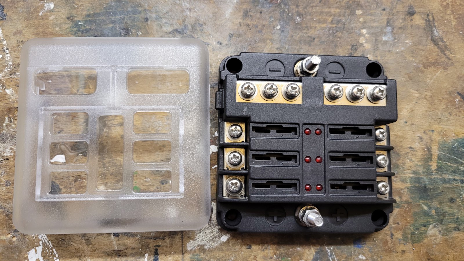

    Steekzekering houder met led indicatie gekocht.Hier op wordt aan gesloten.
    2x vaarregelaar 10 A
    1x vaarregelaar 4 A
    1x bec 8 A.
    De bec heeft twee uitgangen.
    Die beide uit gangen zeker ik met 3A.
    1 uitgang naar ontvanger frsky td 10 en 1x 3A naar Beier USM-RC -3 Soundmodul
    mvg Ronald
