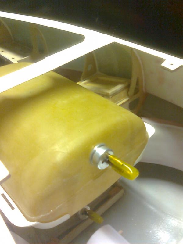

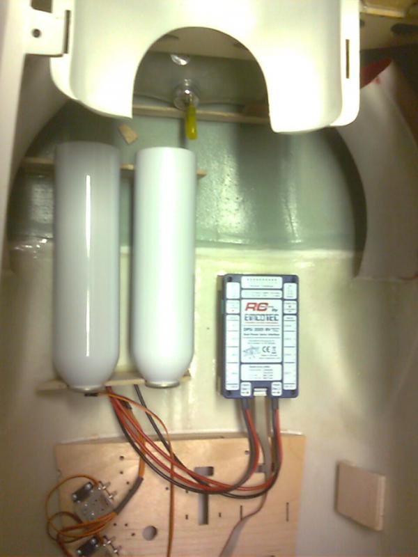

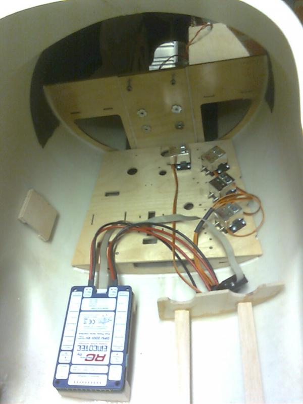

De afgelopen dagen heb ik tijd genomen om wat te bouwen.
Wat is er gebeurd:):
- de motor heeft er eens ingezeten
- het landingslicht in de neus zit erin
- plankje voor de lipo's is klaargemaakt
- houder voor de hoppertank
- smoke en fueltank in orde gemaakt
- voor de ontvanger, emcotec ventielen, luchttanks enzo heb ik een voor plaatsje bedacht
Op jetpower moet er wat gewinkeld worden voor kleine onderdelen ;). Dan kan ik de radioinstallatie en luchtdarmen afwerken.
Het volgende werk is de romp eens grondig stofzuigen :lol: en dan het scharnierpunt en vergrendeling voor de canopy maken. En dan kan ik cockpitinrichting (knuffelvlieg-proof) maken.
Een paar gsmfoto's ter illustratie :-)
