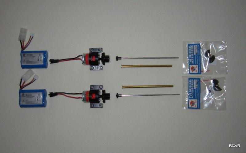

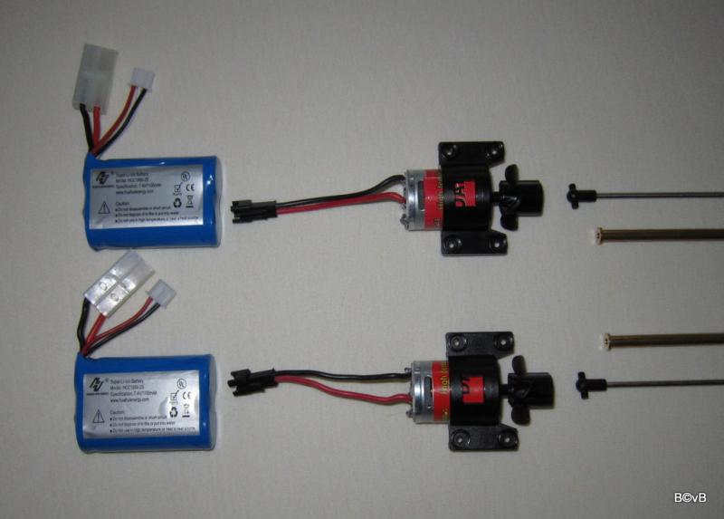

    Gisteren dan toch de aandrijvingsonderdelen binnengekregen! Besteld op nieuwjaarsdag.
    Het hele setje zoals op onderstaande foto koste nog geen drie tientjes. Ik vindt dat wel het wachten waard. Het betreft eigenlijk allemaal reserveonderdelen bestemd voor de Tide Breaker/FT007. Kijkend in het speedbootje had ik bedacht dat dit set, ook nog dubbel uitgevoerd, ook wel in de BB100 zou moeten passen.
    Dus nu gaan we passen en meten en daarmee wordt meestal ....................de meeste tijd versleten! ;)
    Hopelijk krijgen we het er allemaal in.

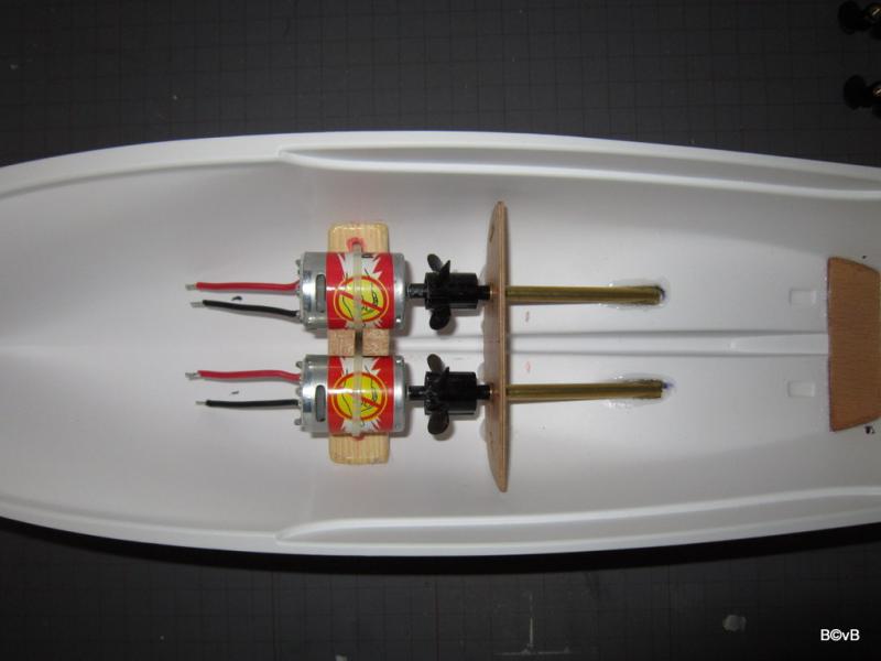

    Volgende stap: Aanbrengen schroefassen en motortjes.
    Ben ik best tevreden over. Toch ruimte genoeg.

    die chinezen zijn nog niet zo dom?!
    een schroefje op de koppeling zetten voor de motor te koelen!
    plaats zat!

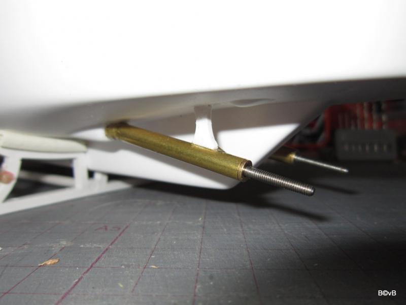

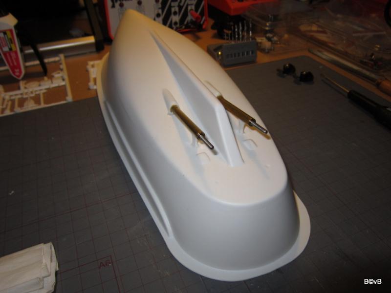

    Vergis ik me nu, of staan je schroefassen wel érg naar beneden gericht?

    Hallo Bertus,
    Zoals Roel al zei, maak je het wel erg bont met de extreme hoek van de schroefassen, je had de hoek, aangegeven door de uitstulpingen aan de romp moeten volgen.
    De motoren op een plankje neemt natuurlijk hoogte, terwijl de motoren op de bodem van de romp hadden moeten liggen...
    Deze opbouw, in combinatie met de geselecteerde motoren en schroeven, levert straks een 'merkwaardig' vaarbeeld op, om het eens voorzichtig uit te drukken...
    Groeten, Jan.

    Deze foto's geven een nogal overtrokken beeld.
    De hoek van de schroefassen werd bepaald door de doorgang door de romp en de diameter van de schroeven: 20mm.
    De keggen pasten juist niet tussen de verhoginkjes in de romp.
    Kortom. ik kon er niet veel anders van maken vond ik.

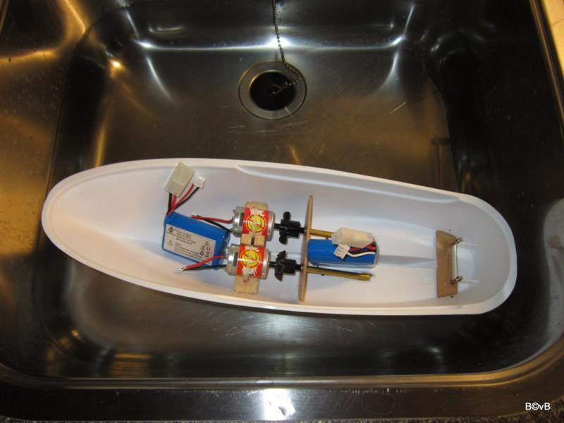

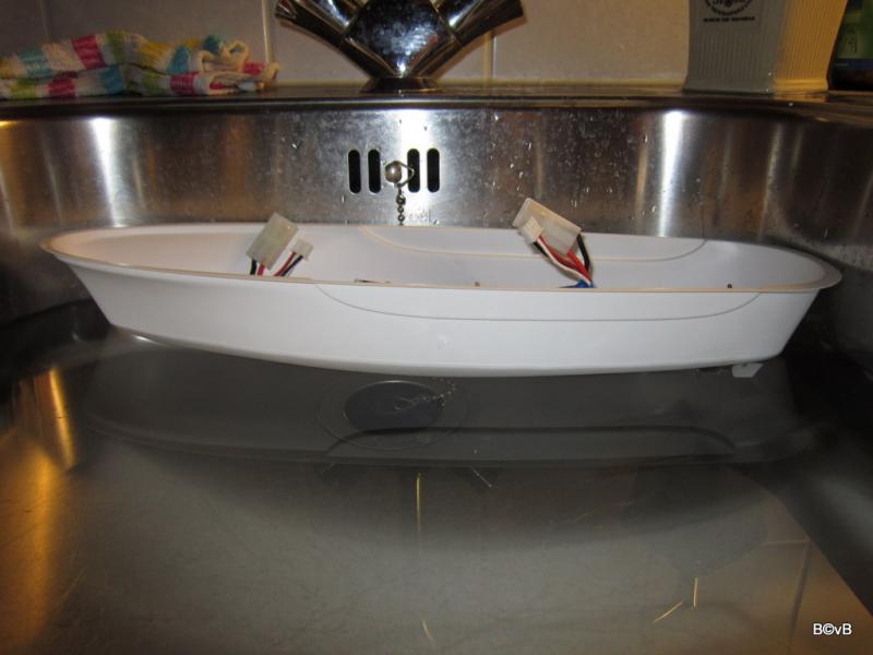

    Met goede moed weer een stapje verder gegaan.
    Met de zwaarste onderdelen aangebracht, testen op waterdichtheid en op ligging.
    DICHT en ligt best vlak en mooi hoog. Er kan nog wat bij. :)
    De rest van de installatie b.v. en de bovenbouw!
    [​IMG]
    [​IMG]
    Nog eens gekeken naar de hoek van de schroefassen van de Survey/Patrol: Vergelijkbaar met dit scheepje. Hoop dus dat varen toch nog wat wordt, heb er wel vertrouwen in.

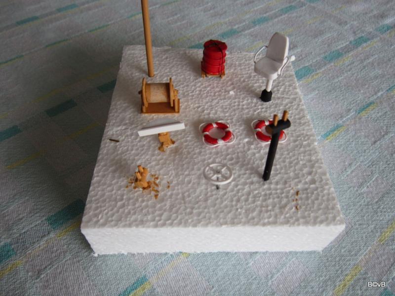

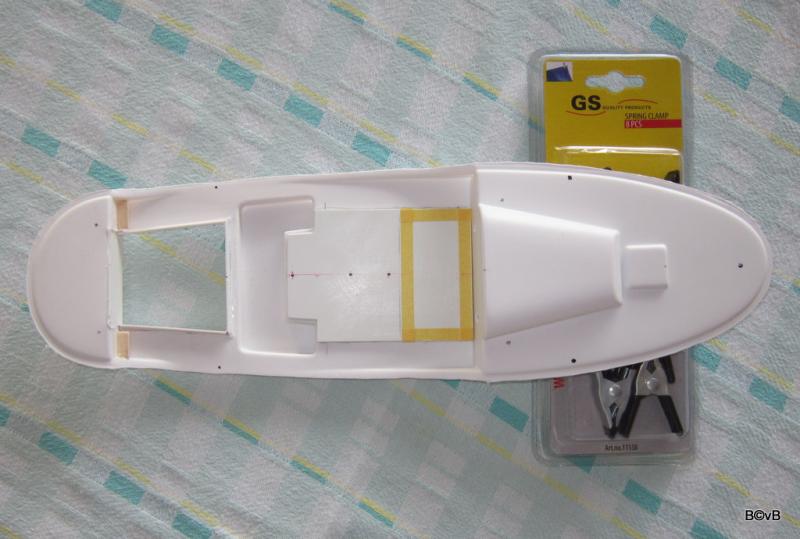

    Langzaam maar zeker naderen we het punt dat er aan spuiten van de romp en het dek moet worden gedacht. Maar wanneer is het "spuitbaar weer"?
    Het dek is zo goed als klaar, alleen moeten de bolders nog aangebracht worden. Maar........die zijn helaas niet compleet.
    [​IMG]

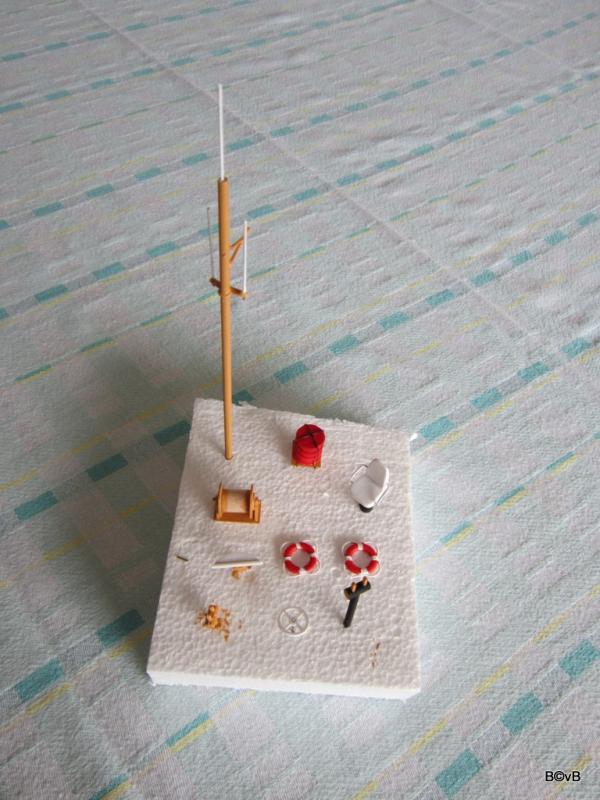

    Ter overbrugging al vast begonnen met de (erg) kleine onderdelen.
    [​IMG]
    [​IMG]
    Het spuiten gaat gebeuren hier beneden in de parkeergarage. Wat denken jullie: minimaal 10graden en heel droog?
