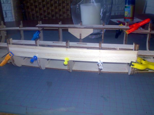

Ben begonnen met de huid van de romp. Heb van Sinterklaas wat stevige punaises gekregen en die gebruik ik als ondersteuning voor de middelste spanten. Uiteinden probeer ik zoveel mogelijk met m'n kleine klemmetjes vast te zetten.
Tot nu toe sluiten de plankjes goed aan. Denk wel straks bij te moeten schuren, maar volgende ronde is weer de volgende zondagmiddag.
Ben benieuwd hoe de rest zeilt met de beplanking.
dit noem ik nou een goed voorbeeld over de beplanking. de foto helpt mij goed op weg. ga er nu aan beginnen..wat betreft de onderwerpen over het wel en niet gekregen delen ,,, vind ik persoonlijk wel op deze pagina thuis horen ,, is toch ook een onderdeel van het bouwen,, is toch ook wel fijn om te horen of alles wel geleverd wordt zo als ze beweren..

Ik gebruik Pattex Profix 300 D3. Waterbestendig.
Minuutje of 15-20 later haal ik de punaises eruit en doe twee kanten tegelijk.

Zo zie je maar, iedereen heeft zo zijn eigen voorkeur voor lijm. Ik gebruik konstruktielijm van Bison. Lijmt goed en heeft de prettige eigenschap zelfvullend te zijn. Dus eventueel aanwezige kiertjes worden direkt gevuld. Het is wel noodzakelijk de zaak goed vast te zetten met klemmen en "punaises" anders drukt de lijm de plankjes weg.

even een vraagje over gebruik van (soort) punaises.... boor je gaatjes in de latten voor? Ben erg bang voor splijten van de latjes....Gezien de punaises toch best 'dik' zijn.....
Gebruik houtlijm van Bison, niet watervast; maak ik me ook geen zorgen over gezien de boel straks toch geverfd wordt met watervaste verf.
Lijm droogt erg snel, 4-15 minuten, erg prettig vind ik zelf.

Je kunt ook gebruik maken van dikke punaises (Hema), deze zijn iets dikker dan 1 mm, dus als je voorboord heb je geen kans op splijten.
Een ieder heeft zo zijn eigen methodes, en dat is nu het leuke van modelbouw. Er leiden nu eenmaal vele wegen na Rome ;)
Zelf heb ik de metalen lijmklemmetjes gebruikt (een aantal leden hier hebben gekozen voor de plastic variant, ik kan je de link wel geven), je moet dan wel de rib voorboren met een boor, iets dunner dan de diameter van de schroefdraad van de klem
je boort dan niet in de lat, maar eronder, waardoor je weinig gaatjes zult over houden (achterzijde van de klem zet je een extra restplankje onder, zodat deze mooi recht blijft)
Op een aantal plaatsen heb ik wel een klem door de plank moeten voeren, omdat de rkromming te groot was, om vlak op de rib weg te kunnen lijmen, gat voorboren met een 1 mm boor (ik gebruik hier een vingerboor voor, stad en land voor lopen afzoeken, had conrad ze gewoon liggen,)
Verder niet vergeten de zijkanten van de latten af te schuinen, op het moment dat je de romp begint buigen, zodat je aan de buiten kant minder naden ziet

Over die "pokke"' plankjes, ja maatje modelbouw vraagt wel het nodige geduld!. Maar..... ik plak ook de naden tussen de plankjes volledig over de hele lengte. Voor mijn gevoel wordt de boel dan wat sterker. Verder schuur ik de eerste laag niet af, dan heeft de lijm voor de volgende laag meer om zich aan vast te hechten. Dit vraagt nu wel om een zeer secure eerste laag, vloeiend en zonder uitstekeltjes.

Hoezo "pokke plankjes" Nat maken met plantenspuit en met spelden of klemmen op hun plaats zetten. Als ze droog zijn en de nieuwe vorm hebben aangenomen pas lijmen.
