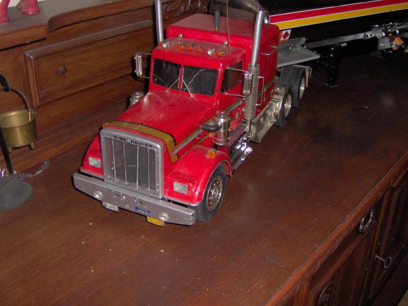

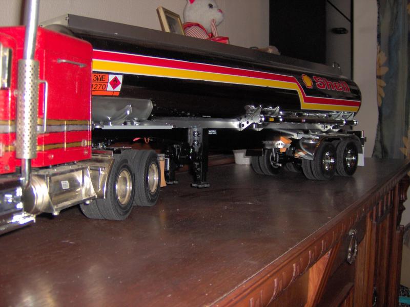

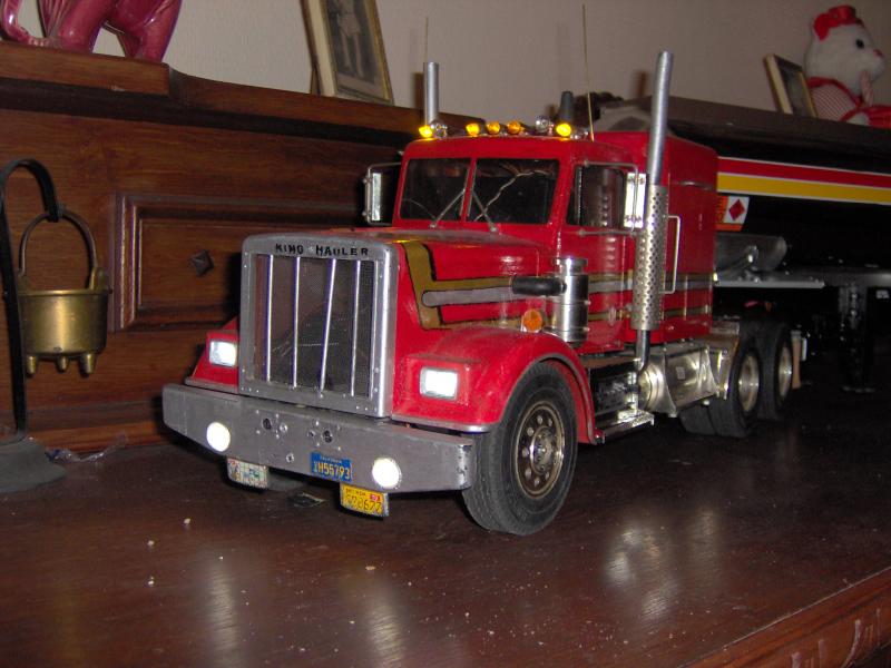

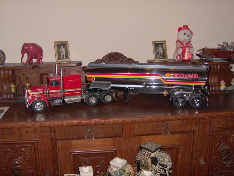

full
full
full
En zoals men ziet heb ik mij bezig gehouden met een ander stuk
full
