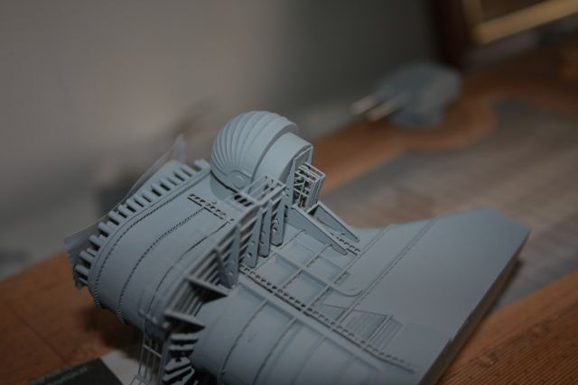

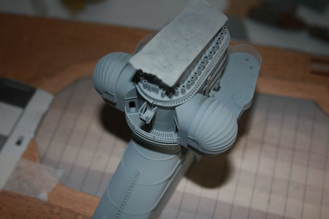

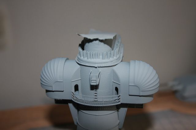

Hallo medebouwers, het is ff stil geweest, maar grote computerproblemen en dus geen aansl op internet, maar goed dat gehannes met de schijnwerperplatforms, het is een hele crime, ja, maar als je dan dacht dat je er was....vergeet het maar. Als je je zaak op de juiste markeringen zet kom je er straks achter, dat je bij het plaatsen van de omloop 1mm aan weerszijden TEKORT komt, gevolg,,,hele zaakje weer loshalen en opnieuw uitrichten, dus wees gewaarschuwd..en dat is dus wat ik haat aan deze serie elke keer weer, je maakt wat en een paar afleverigen verder, ja hoor verkeerd dus
maar goed..makkers, sterkte en wees gewaarschuwd.

senmut, ik zie dat je een onderdeel aan de verkeerde kant van de schoorsteen hebt vastgelijmd. Die kleine ballustrade ( boven het laddertje, de onderste grote ballustrade zit wel goed) die je aan de voorkant hebt zitten hoort aan de achterkant te zitten, op de plek waar je hem nu hebt zitten komt straks een loopbrug tussen de commandotoren en de schoorsteen.
hoi Danny,
tjonge, tjonge, ik heb zitten speuren en ik kon het maar niet vinden, tot ineens het licht aanging, lol, het kleinste balkon zit aan de verkeerde kant. haha, ik zal het gauw veranderen en bedankt:D
