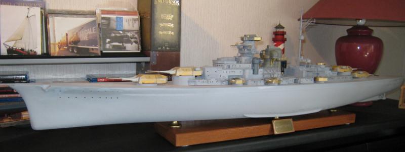

Heb zojuist mijn model even in de badkuip gelegd.
Gelukkig lekte er geen water binnen via de schroef- en roerassen, maar helaas wel via een kiertje bij een van de koelwaterroosters aan de bakboordzijde...
Ook zag ik dat dankzij het temperatuurverschil tussen de relatief warme zolder en het koude badwater er wat kiertjes/scheurtjes in de romp kwamen welke zich al snel vol wilden zuigen met water...
Ben benieuwd of dit überhaupt nog te redden valt...
in het ergste geval moet de romp kaalgeschuurd worden en helemaal doordrenkt worden met één of ander goedje om daarna weer geschuurd/gespoten te worden, en eerlijk gezegd heb ik daar vrij weinig zin in...:-|
wat ik wel heb gemerkt is dat ze vrij stabiel in het water ligt, maar daar heb je vrij weinig aan als je model 5 minuten later op de bodem van de vijver ligt :roll:

Ik moet eea binnenkort ook weer eens uitproberen. Vorige keer had ik ook wat kleine lekkages, ook bij die roosters. Heb toen de binnenkant nog eens met Glitsa ingesmeerd.

Zojuist besloten alles onder de waterlijn te strippen en te impregneren met iets om daarna opnieuw te spuiten. De kiertjes tussen de planken die tevoorschijn zijn gekomen zijn helemaal bol komen te staan dus ook als statisch model ziet het er op het moment niet uit.

Ik heb voornamelijk geschuurd en heel veel primer gebruikt. de kleine kiertjes die nog overbleven heb ik gevuld met haarscheurvuller van alabastine. Maar het meeste is toch wel primer. Ik geloof dat er 3 bussen op de romp zitten...

Last van scheuren in de romp, heb ik gelukkig niet, maar ik heb de romp dan ook wel goed behandeld.
Van binnen en buiten met G4, drie keer, en dan van binnen nog bekleed met glasvezel doek.
Nu kan hij wel een stootje verdragen.

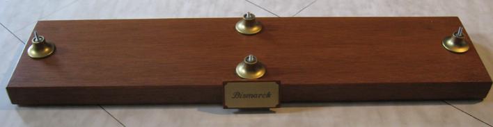

Je standaard vind ik een goed idee, zeker die knopjes.
en mooi gespoten.

Door de flits vallen de viltjes eronder een beetje op, maar dat is i.r.l. niet zo.
Zodra we de verfinstructie hebben wordt de romp afgewerkt en kan ie op het plankje vastgezet worden.
De Bismarck heeft de gehele nacht in het water van de badkuip gelegen en gelukkig geen druppeltje meer gevonden.
Ook de RC doet het verder prima.
Binnenkort maar eens op een wat groter water proefvaren.
