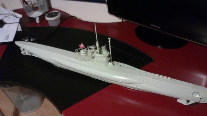

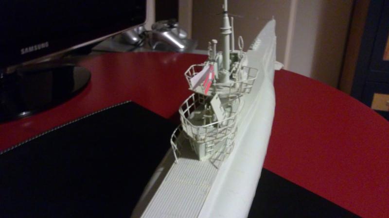

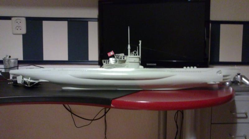

hallo ,
ik vond het wel even leuk om nog een schip te laten zien die ik mee neem naar zowel de westrijd als de Beurs in Oostenrijk ,
mijn U-boot heb ik net polyester geplamuurd en is waterdicht twee motoren er in , alleen wat er nog moet gebeuren is twee ballast tanks toevoegen en een onderwater camera .
full
full
full
full
hopelijk valt hij een beetje in de smaak .
groeten marvin ,
