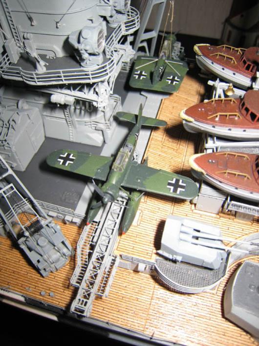

De foto's op die site betreffen twee Bismarcken. Ja kan het zien aan de kleuren van de bootjes en de vliegtuigen. Die vliegtuigen hadden een camouflage patroon en dat is maar op een fotoreeks te zien. Hierbij een voorbeeld van mijn Arado's en het camouflage patroon.
full
full
Je moet maar eens foto's die wij geplaatst hebben vergelijken met die op die Technosite. Je ziet dan dat de laatste foto's veel meer detail hebben. Bij ons zijn de trappen nogal grof en bestaan ronde dingen uit vierkant gestanst messing. Dit is erg duidelijk te zien bij de kranen. Je zal zien dat de detaillering over het hele model beter is.

Hoi LeoS.ik heb je foto's bekeken van je Arado's ziet er erg mooi uit.Die camouflage is perfect.plak je dat af met tape om die patronen te krijgen,of spuit je dat ui t de vrije hand?
Groet ,
Albert
Albert,

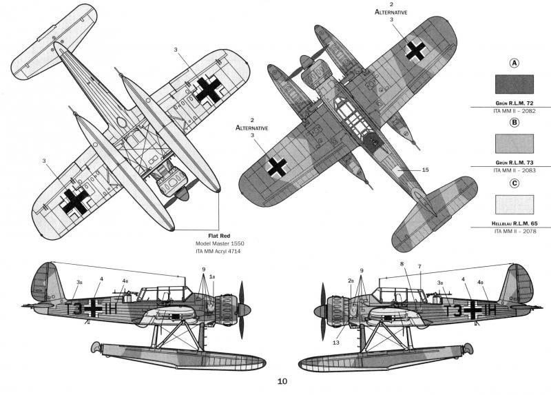

Die 'Duitse' camouflage bestaat uit rechte strakke lijnen.
Je kunt ze alleen spuiten door ze af te plakken. Hiervoor gebruik ik Tamiya tape, een van de weinige tapesoorten die geschikt is voor modelbouw. Meestal is afplaktape te agressief, zodat de onderliggende verflagen beschadigen.
