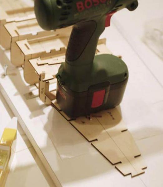

Vanaf het begin heb ik alle vier de onderdelen aan de helling vast gemaakt door middel van latjes dwars door de romp heen op vier plaatsen,de steven en de boeg heb ik daarbij nog appart vastgezet en ook haaks op de helling.
In deze toestand ben ik ook begonnen met het plakken van de plankjes
heb hierbij de handleiding gevolgd van hachette, dit vastleggen werdt ook op een bekend duits forum uitgelegd,na ongeveer 8 plankjes over de hele lengte moest ik hem wel losmaken om verder te gaan met het plakken van plankjes.
Ik moet dus zeggen dat op deze manier het schip mooi rechtgebleven is,en ik heb gewoon watervaste houtlijm gebruikt, en heb ook gaas aan de binnenkant geplakt (geen verband) maar panserband, wat stukadoors gebruiken voor gipsplaten dat ging makkelijke het plakte ook al zelf.
resultaat een mooi recht schip, en ook niet windscheef.
En hij ligt mooi op het provisorise statief.
Ik hoop dat het zo blijft, maar je moet hem natuurlijk niet in de zon leggen of bij een verwarmingspijp want dan wilt hij wel krom gaan.
