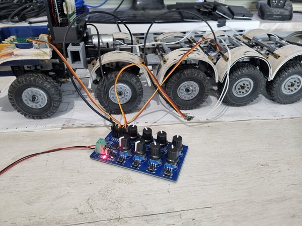

Nog ff uurtje bezig geweest om iig een servo funcionele te krijgen ( nog los vd draaiknoppen ) aan mn microControllertje.
Bij exacte 'servo-timing' / 'pulsduur' van 1ms tot 2ms kreeg ik niet de volle uitslag van 'net' boven de 180 graden.
Uiteraard alles gecheckt met logic analyzer en de 1ms tot 2ms waren tot in de us nauwkeurig en de
herhalingsfrequenty was exact 50Hz zoals voorgeschreven.
Na wat stoeien kwam ik op 0,7ms en 2,9ms uit. ( 700us - 2900us )
Vervolgens wat gespeeld met de herhalingsfrequenty.
Deze blijkt erg NIET crities te zijn! Gevarieerd van 40Hz tot 60Hz.
Geen probleem. Pulsduur uiterard netjes op de 0,7/2,9 gehouden!

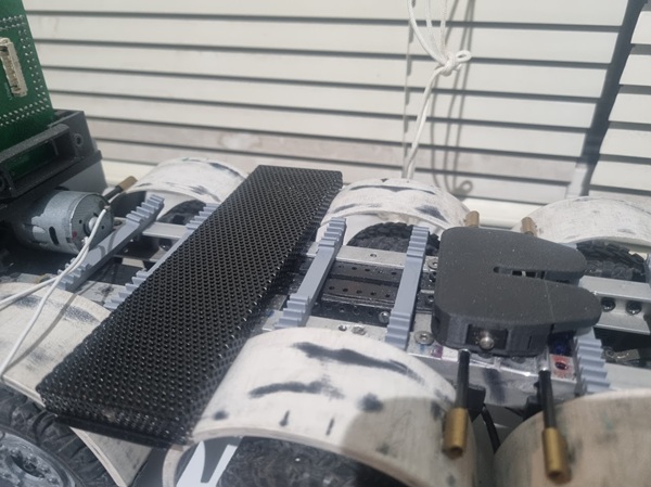

Wat mooi materiaal besteld ( pc spul ) om als roosters, loopvlakken etc te dienen:

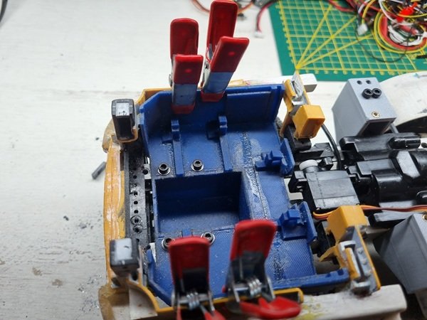

Klein beetje aan't rommelen geweest, deel van cabine en de 'kuip'aan mekaar gelijmd
en met 4 boutjes in het chasis gedraaid. Gaten zaten al in de kuip.
De gaten in het chasis 'zo' geboord dat de bouten zich tappen:

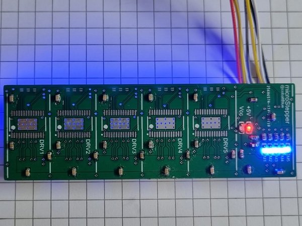

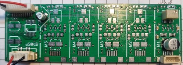

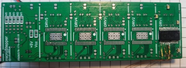

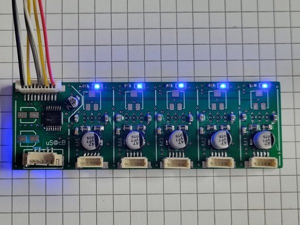

Gewoon ff fijn aan de gang, nu met printje, uiterarad vor de truck-dieplader combi!
Printje al n keer besproken, is voor de zeer kleine stappenmotertjes.
Hier nog ff opfrissertjes:

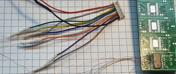

De steppermotordrivers en de mini fijn-trimmertjes zijn nog niet op print gesoldeerd. Eerst ff e.a.a. testen!
Kijken of de chipselect-procedure goed funtioneert. In dit geval: welke motordriver stuur ik aan, welke vd 5 drivers?
Ook gelijk de 'step' en 'direction'signalen testen. De print krijgt 1 stepsignaal en 1 directionsignaal binnen en gaan naar ELKE
driver. De ChipsSelect ( zegguh: ENABLE ) bepaalt of de driver er wat me doet zeg maar.
Mmm...nog ff wat geklooid met printje...uiteindelijk zo'n stepperslider aan het bewegen!
Mooi dus! Maar intermittend gaat er wat fout met de print, had ik ook al vd week met testen zonder driver.
Zal de details besparen.
Goed weekend, tijd voor andere dingen!
( heb uiteraard meer kale printjes en onderdelen. volgende stap is een nieuw printje voorzien van een driver + wat randcomponenten en verder het e.a.a. aan digitale signalen rechstreeks via mirocontrolelr-print, dus zonder het ChipSelect-circuit op de DRV8824 print. vervolgens dit set-upje testen. )

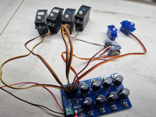

Kleine update omtrent m'n DIY multi-servo-tester.
( zie post #777 op https://www.modelbouwforum.nl/threads/bouwverslag-5-assige-trekker-met-dieplader.263256/page-39 )
Nou kwam ik per toeval wat tegen:
En wel voor zo'n scherpe prijs ( 17 euro incl vrznd ) dat ik m'n eigen servo tester laat voor wat het is.
Waarschijnlijk komt er spoedig nog zo'n tetser bij zodat ik o p16 kanalen totaal zit.
Deze tester kan je ook via pc besturen/bedienen. Dit wilde ik ook in m'n eigen tester implementeren.
Door deze aankoop bespaar ik me een hoop verder gedoe o.a. qua nog verder programmeren vd microcontroller
in m'n eigen servo-tester.
Een zeer fijne aankoop om m'n modelbouwhobby stukken aangenamer te maken!
Goed weekend
Top servo-tester printje!
Ik maak er nog een voetje/gewicht onder zodat je wat gemakkelijker kunt draaien met 1 hand, dus zonder de print vast te hoeven houden.
Had al eens wat pc software gemaakt, binnenkort de seriele verbidning maken en de 'data' van het scherm naar de servo-print sturen!
Dit vind ik dus echt gaaf!
