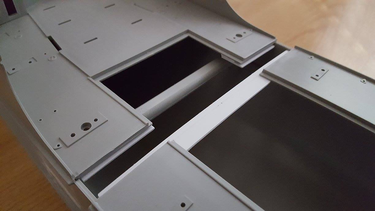

    Gr.Joop

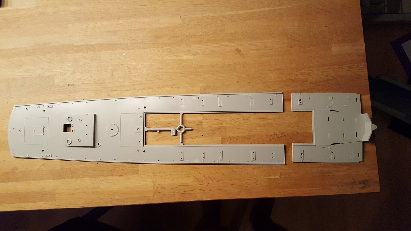

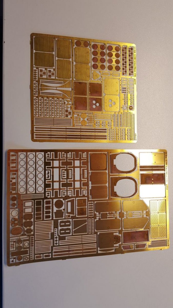

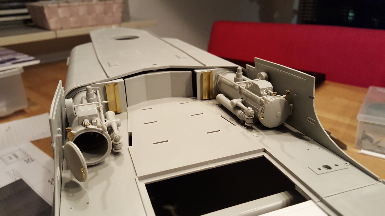

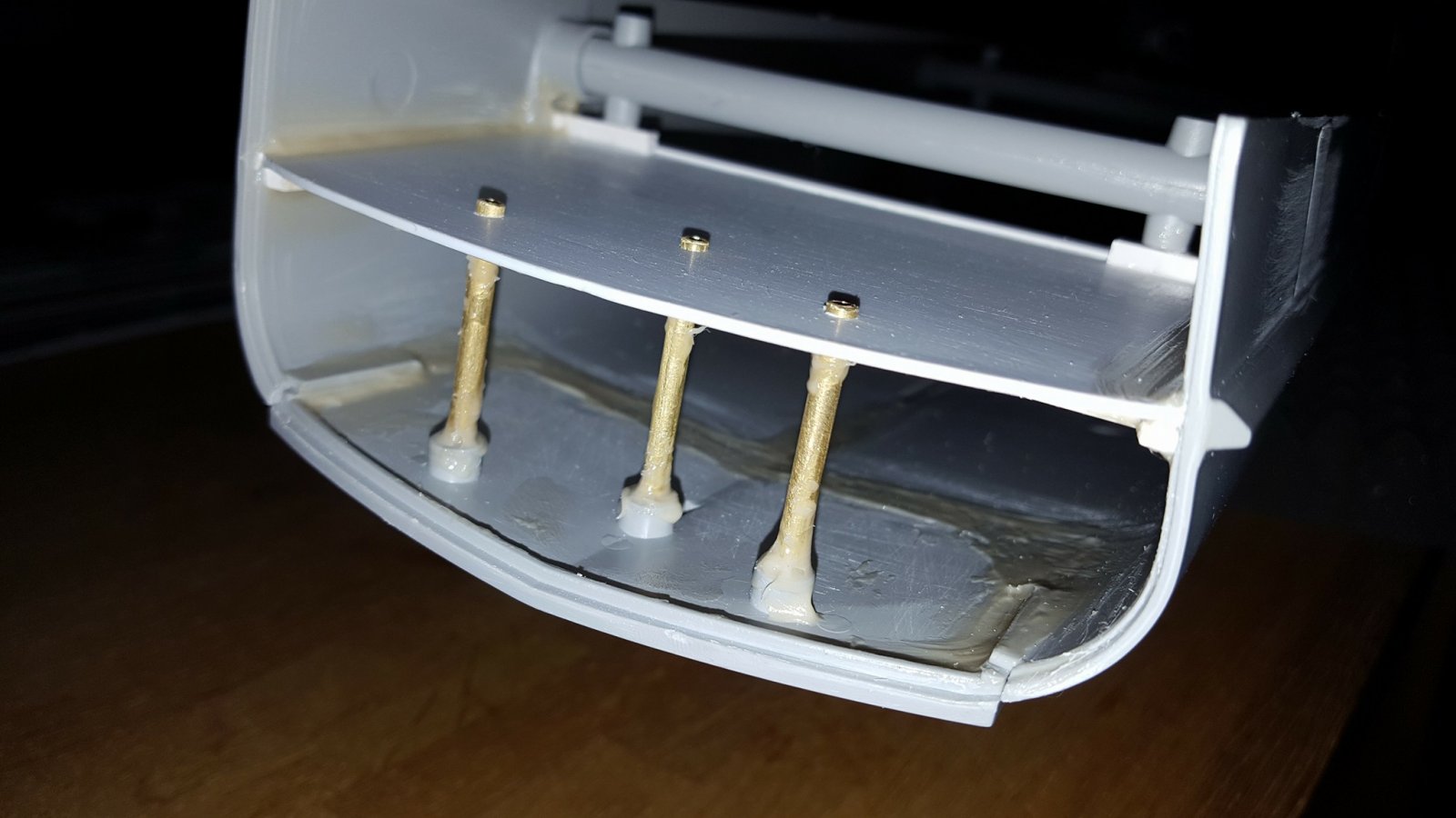

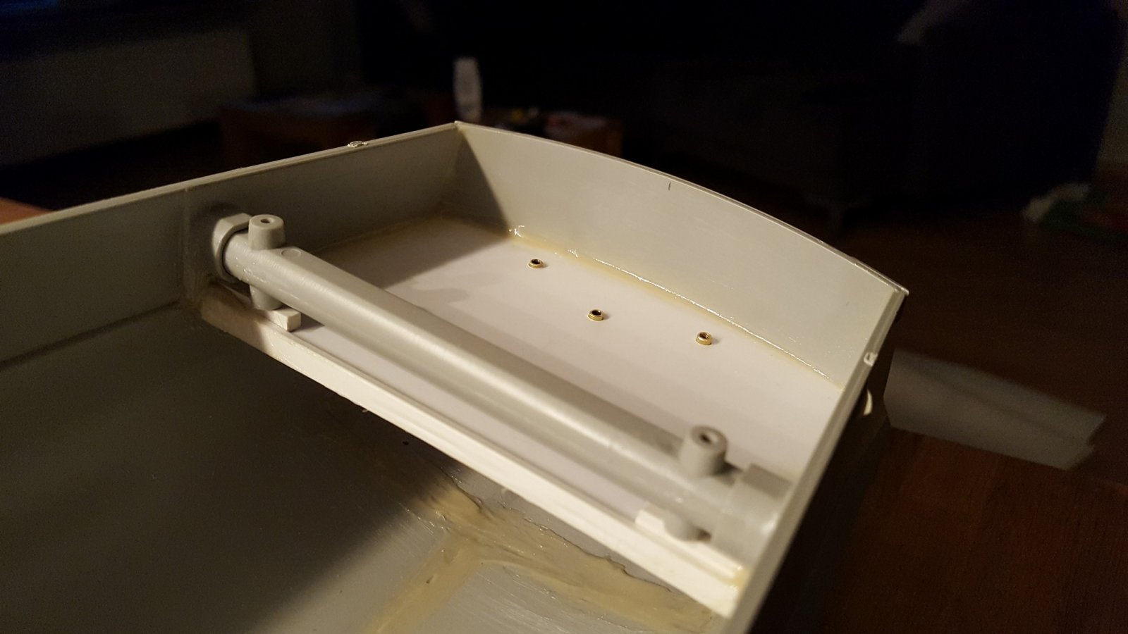

    Bij deze een aantal foto's van de huidige stand van zaken.
    De 3 roerkoningen zijn aangebracht met een extra bovenplaat voor de stevigheid.
    Het achterdek is opgedeeld in 2 delen waarvan het voorste deel zal worden verlijmd in de romp. Het achterste deel schuift d.m.v. een lip in het voorste deel.
    Voor extra details een fraaie ets set aangeschaft.

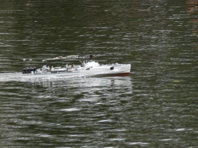

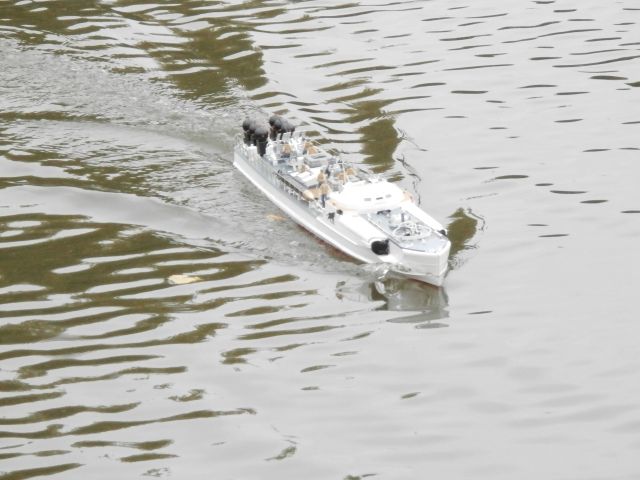

    Afgelopen zondag weer gevaren. kreeg constant een laagje water in de boot.
    Niet fijn met alle elektronica. Oorzaak was eigenlijk heel simpel.Daar waar de torpedo houders de romp ingaan was de afdichting niet goed. Door de boeggolf liep er zo elke keer iets water in de boot. Een bezoeker die toevallig onder een bepaalde hoek keek zag het probleem. Was mij niet opgevallen. De houten railing staanders op de foto zijn nu vervangen door metalen railling. Al moet ik nog steeds diverse details op de S100 afmaken. Maar ja dat heb je als je met 5 dingen tegelijk bezig bent. En daarbij ook nog een beetje bijklust.

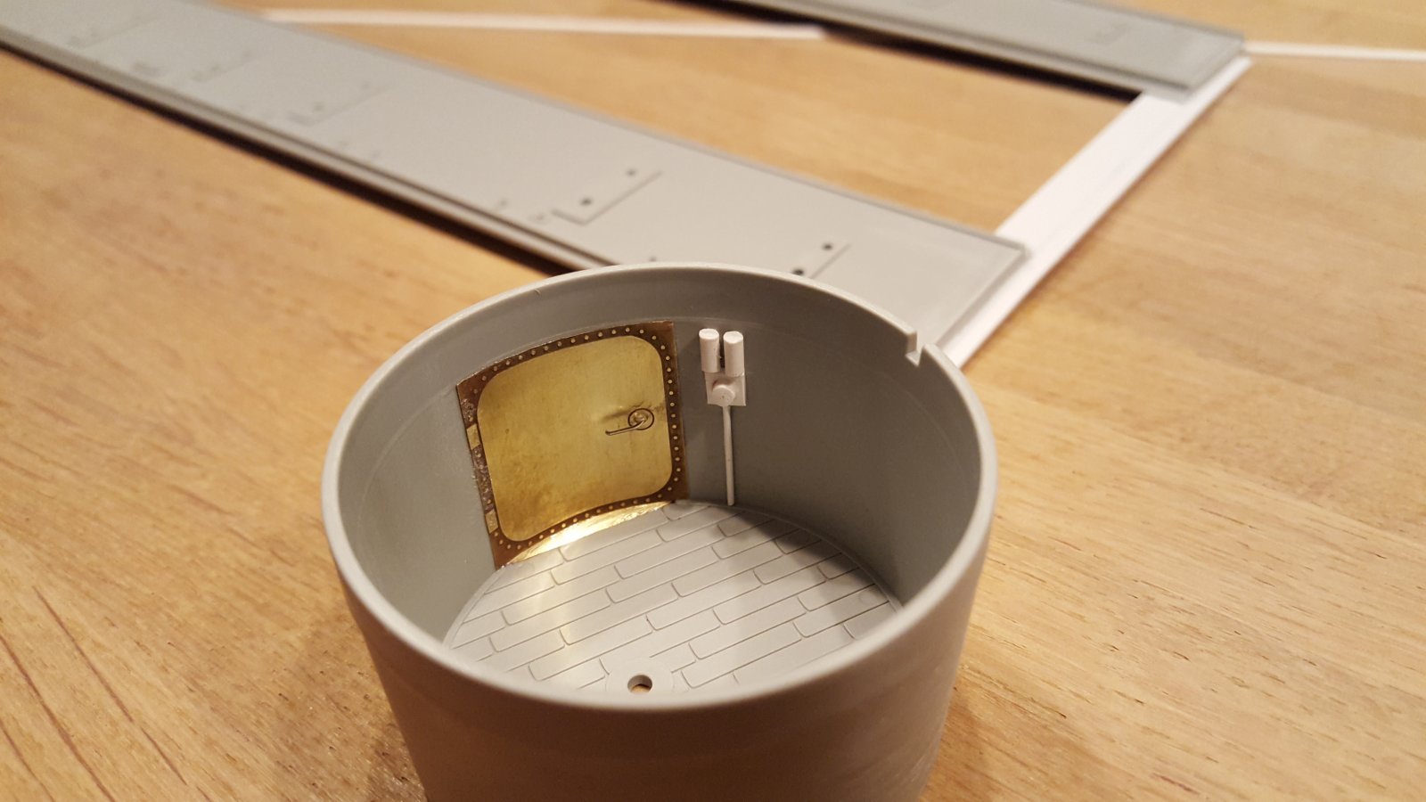

    De voorste geschutkoepel voorzien van de ge-etste deur en wat extra details.
    De torpedobuizen krijgen ook vorm. Helaas was er wel een dun onderdeeltje afgebroken maar weer kunnen herstellen. Stuurboord blijft dicht, bakboord klaar om torpedo te laden.

    De opbouw is die bij jullie nog uitneembaar of hebben jullie deze na het spuiten op het dek verlijmd?. Ik zat er zelf aan te denken deze afneembaar te houden maar dan zal ik een systeem moeten bedenken om dat te doen. Ik wil dan het voordek (m.u.v. een uitneembaar deel), een klein gedeelte van het achterdek waar de torpedobuizen op staan (zie eerdere berichten) en de fraai gevormde overkapping van de opbouw verlijmen aan de romp. De opbouw met een klein gedeelte van de lage opbouw op het achterdek wordt dan onder de overkapping geschoven en geborgd.
