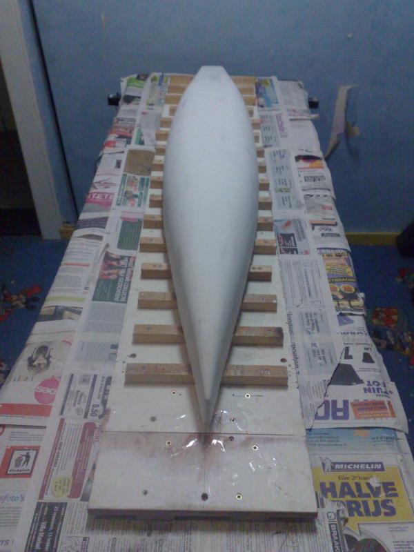

    Hier de beloofde foto's
    Nauw ja foto's, foto batterij was leeg.
    [​IMG]
    Aan de achter kant zit een aardige fout aan beide kanten. (romp is ziet en ingedeukt uit.)
    Voor de rest kan ik het niet zo goed zien. (m'n ogen zijn wel goed hoor)
    Maar het is gewoon lastig om het te zien, ik voel wel iets maar hoeveel ik ook schuur het gaat niet weg.
    Van spant tot spant ja... maak wel even een tekeningetje.
    Zoals de eerste aan de linkerkant (niet zo overdreven hoor)
    [​IMG]
    Nick
