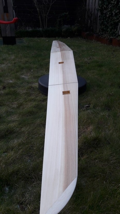

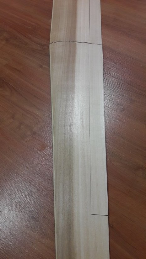

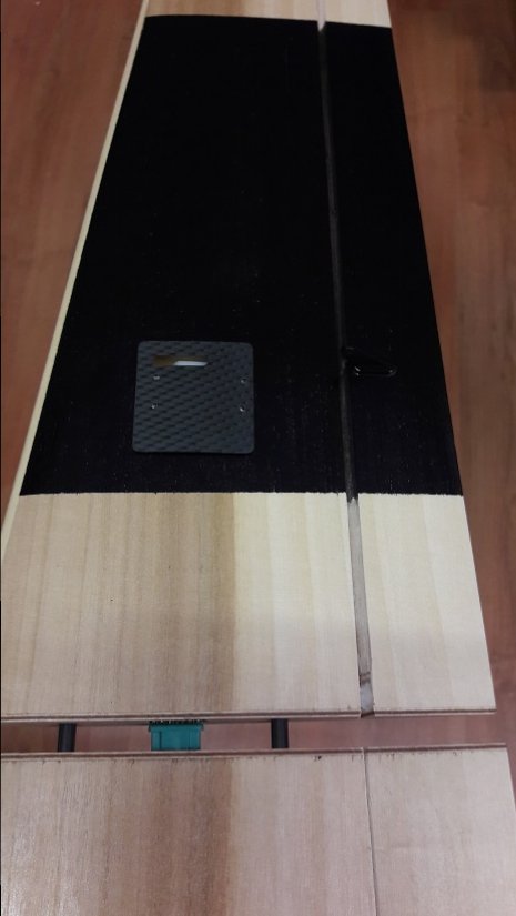

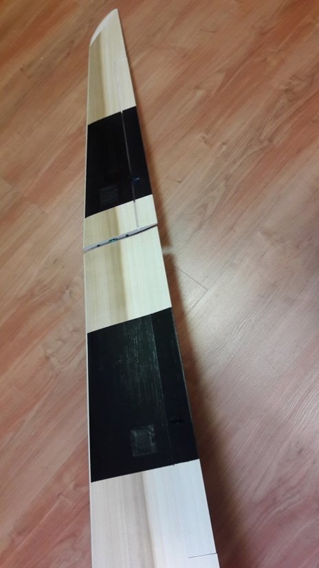

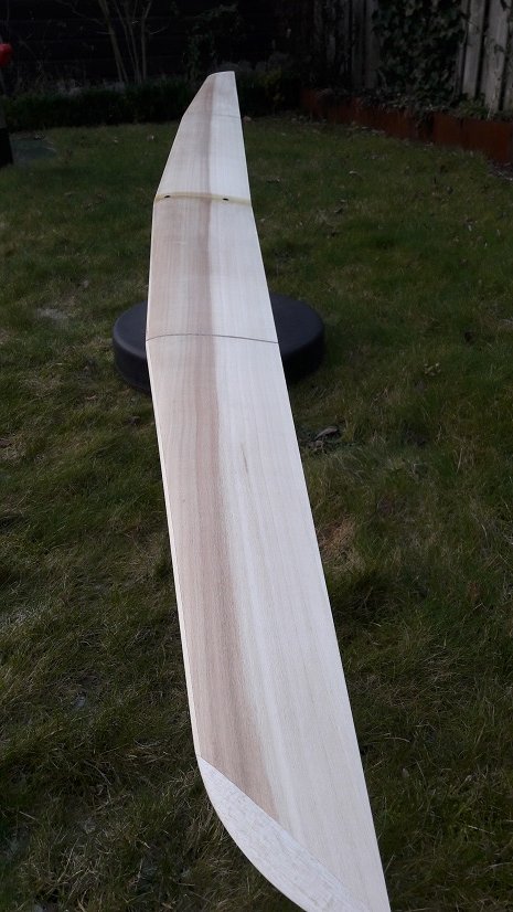

    Zojuist de vleugel maar eens mee naar buiten genomen.
    Zon licht geeft toch mogelijk een andere kijk op het verhaal.
    De bovenzijde blijkt dan nog zo slecht niet te zijn.
    [​IMG]
    De onderzijde is te zien dat het niet goed gelukt is.
    Van voren geteld zie je op het 3e paneel doffe vlekken. Dit zijn de vlekken waar door de lak geschuurd is.
    Hier moet ik nog wat op verzinnen. Maar aangezien het alleen de onderzijde lijkt te zijn. Kan ik er ook voor kiezen om daar zwarte vlakken aan te brengen.
    [​IMG]
    Morgen wil ik overdag hetzelfde nog eens doen.
    De zon stond al zeer laag. Daarom wil ik het morgen overdag doen, en dan kijken hoe het eruit zit midden op de dag.
    Daarna zie ik wel verder. Maar had via het buitenlandse forum ontdekt, dat daar meerdere zijn die geen arthobby lak gebruiken, maar wax speciaal voor hout.

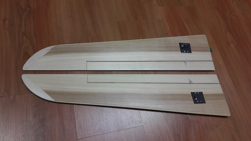

    Vandaag een dagje vrij van het werk, lekker rustig zo af en toe een beetje aan de hobby gedaan.
    De roeren uitgemeten met de bijgeleverde tekening.
    Helaas blijkt alweer, dat de lijnen die Arthobby op de vleugel had getekend niet kloppen met de tekening.
    Voor iedereen die een Arthobby aanschaft, controleer de potlood lijnen met de tekening. Want bij mij waren ze allemaal fout.
    Voor de servo covers had ik ze eraf geschuurd. Maar voor de roeren had ik ze laten staan, dacht dat het wel handig was voor als ik de roeren moest gaan uitsnijden. Maar ze zitten nu onder de lak, dus wegschuren lukt niet meer (ja ok, het lukt zeker, maar dan moet ik opnieuw lakken).
    De juiste maten uitgezet en naalden door de huid geduwd. Hier een aluminum lat tegen gelegd en met een mes door de huid gesneden + de balsa lijst die onder de beplanking zit. Daarom kan je ook niet de lijnen gebruiken die Arthobby heeft opgetekend, want dan snij je niet door die balsa lijst. Het snijden heb ik gedaan tot je voelt dat je de scharnierstrip raakt.
    Dan de vleugel omdraaien en ook daar door de huid snijden. Dit is nog geen 1 mm, dan zit je al op de scharnierstrip.
    Ik heb hem voorgesneden, zodat het driehoek vijltje een lijn heeft om te volgen. Dan krijg je een strakke scharnierlijn.
    Bij het eerste roer had ik dit niet gedaan, het is niet dat het dan mislukt is. Maar de andere 3 roeren zijn gewoon strakker.
    Bij het snijden natuurlijk goed opletten waar te snijden. De rolroeren moet je aan de onderzijde door de balsa lijst snijden.
    De flaps moeten dan weer via de bovenzijde. Dit heeft te maken met waar de scharnierband in de vleugel geplaatst is door Arthobby
    Alle 4 de roeren zijn klaar.
    Ik heb ze wel aangepast en niet 100% volgens tekening.
    Het roer moet namelijk 30mm stoppen voor de deel lijn van het middendeel/tip.
    Ik heb het roer laten doorlopen, mijn roeren zijn dus 30mm langer dan origineel

    Dit is mijn vleugel.
    Beetje lastig te zien, maar de roeren komen tegen elkaar aan.
    Op de scheidingslijn had ik triplex gelijmd om de glasfiber pinnen meer houvast te geven. Ter hoogte van de roeren moet ik dit iets dunner schuren. Dat de roeren ook ruimte hebben om te bewegen.

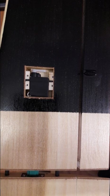

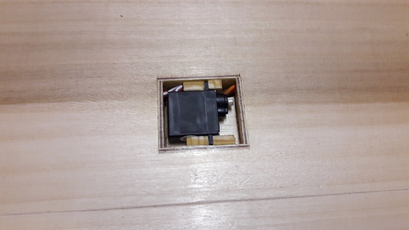

    Vanmiddag de servo's voor de flaps ingebouwd.
    Hiervoor moest eerst de kabelboom aangebracht worden in de vleugel.
    Het inbouwen van de servo's was niet het werk. Maar ik kwam een beperking tegen, die ik zelf veroorzaakt had. Namelijk de servo pockets voor de servo te klein gemaakt. Want de kabel voor de rolroeren moet door de pocket van de flap servo. Na enkele kopjes koffie en wat nadenken, is het me toch gelukt om de kabel een route te laten volgen dat deze bij de rolroer pocket kan uitkomen.
    Dat was punt 1. Punt 2 was, door de kleine pockets, was er ook maar weinig plek om te solderen.
    Normaal heb ik voor iedere servo zijn eigen kabel. Maar dat ging hier niet passen.
    Er is 1x 3-aderig geplaatst + 1 signaal ader. In de flap pocket is dan de soldering gemaakt, omdat de + en de - gezamenlijk in 1 kabel gebruikt worden.
    Heb het er toch aardig in gekregen.
    Alleen de servo covers moeten nog gemaakt worden. Deze worden geschroefd, zodat de servo op zijn plek blijft zitten.
    [​IMG]
    [​IMG]

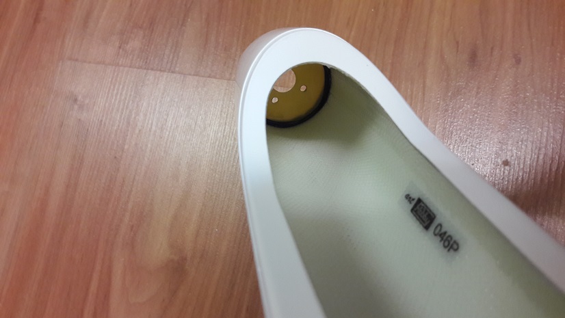

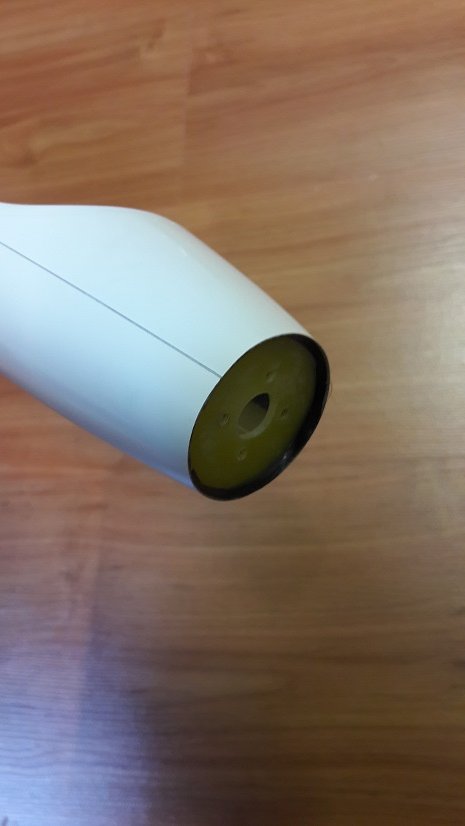

    Vandaag bedacht om eerst het motorspant erin te plakken.
    Dit was de laatste lijm klus met 24uur epoxy. Dan kan dit eerst drogen en kan ik straks misschien nog verder met de vleugel.
    Motor gemonteerd op het epoxy plaatje en als test geplaatst.
    Op de deel naad van de romp heb ik het epoxy plaatje deels weg moeten vijlen. de naad is dikker, waardoor de romp vervormd.
    Daarna het plaatje incl. motor geplaatst en de spinner erop. Alles uitgelijnd en met enkele druppeltjes seconde lijm vast gezet.
    Spinner en motor gedemonteerd en de epoxy klaar gemaakt.
    Aan de buitenkant carbon roving aangebracht.
    [​IMG]
    Natuurlijk ook aan de binnenkant rovings geplakt. Zodat het spant goed opgesloten zit.
    [​IMG]
    Nu drogen.

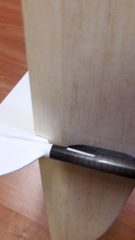

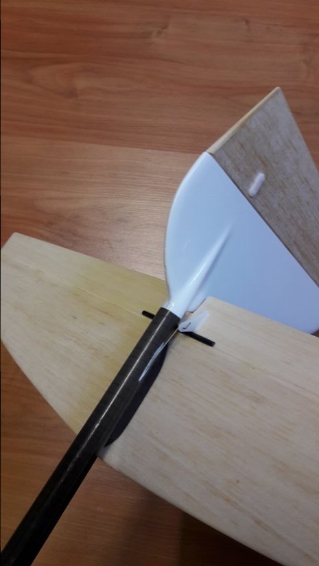

    Het stabilo gemonteerd. Rudderhorn afgemeten, geboord en vastgeplakt.
    Daarna de stuurstang op maat gemaakt en een Z in gebogen. Alles geplaatst en vastgeschroefd.
    Tevens een carbon stripje gelijmd aan de onderkant op het roer. Ik vond het er nogal zwak uitzien. Hiermee worden de krachten verdeelt die op het smalle stuk kopen te staan.
    [​IMG]

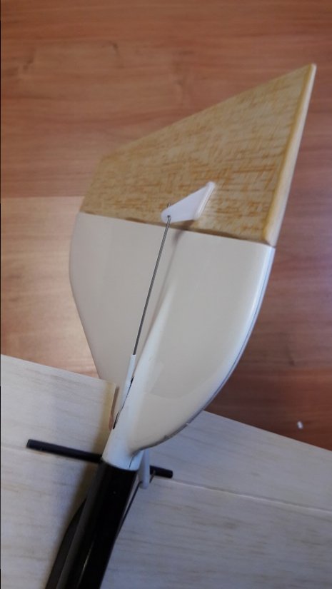

    hetzelfde natuurlijk voor het richtingsroer.
    Alles uitgemeten en op maat gemaakt. Vervolgens het richtingsroer in de aansturing gehangen en daarna het roer gemonteerd met vlies-scharnieren. Ja het klopt, ik kan de aansturing niet meer losmaken. Maar als het goed is hoeft dat ook niet meer. Mocht het wel moeten, dan moet ik de metalen stuurstang vervangen.
    [​IMG]

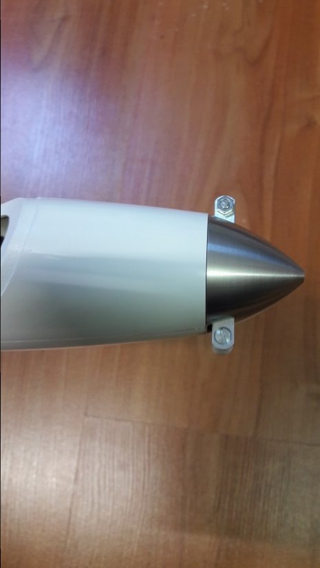

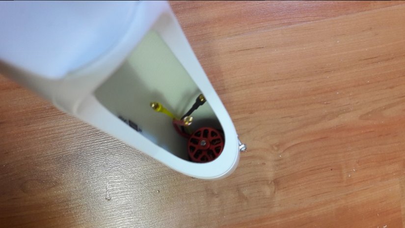

    Vandaag het motorspant gecontroleerd.
    Aan de motor de connectoren gesoldeerd en de motor gemonteerd.
    [​IMG]
    En dan de spinner erop. Dan zie je gelijk of het allemaal goed uitgemeten is.
    Ik zeg, het ziet er niet verkeerd uit. Of denken jullie anders?
    [​IMG]

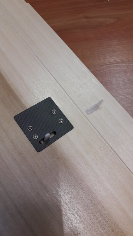

    We de dekseltjes gemaakt voor de flaps.
    Ik had nog dunne carbon plaat liggen. Hier dekseltjes van gemaakt en geplaatst.
    En voor degene die denken, die rudderhorn zit verkeerd om. Hier heb ik bewust voor gekozen.
    Bij testen van de flap met de servo, blijkt dat als ik ze andersom monteer, dat de servo dan veel moeite heeft om maximale flap uitslag te behalen. Door de rudderhorn andersom te monteren. Kon de servo de maximale uitslag wel halen.
    Ik ben nog aan het bedenken of ik zwarte vlakken aan de onderkant van de vleugel ga maken. Zodat verschil boven en onderzijde zeer duidelijk is. Als ik ervoor kies. Dan is wel zeker dat de zwarte vlakken komen daar waar de servo's zitten. Dan vallen de carbon plaatjes niet meer zo op, vergeleken met de achtergrond
    [​IMG]

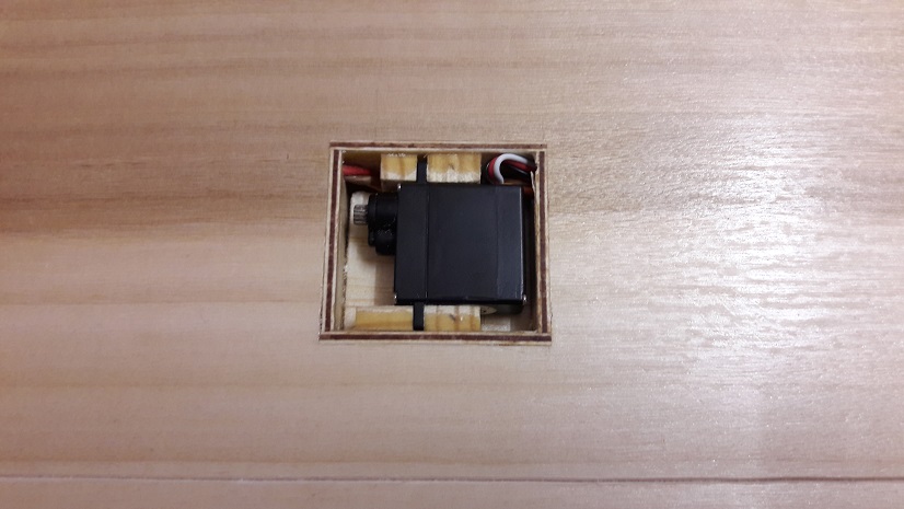

    Afgelopen week de bestelling binnen gekregen met de nieuwe servo's en nog enkele klein spulletjes.
    Moet bij een volgend project toch maar eens een soort van stappenplan maken. Zodat alles in 1x besteld wordt en niet steeds kleine bestellingen. Maar ja, dat is voor de volgende keer. Eerst verder met de odessey.
    De nieuwe servo's ingebouwd en de kabelboom in de vleugel afgemaakt.
    In het midden deel van de vleugel had ik even snel alles aan een stekker gesoldeerd om te testen. Het werkt gelukkig ook nog.
    De kabelboom die de romp in gaat moet ik nog op lengte maken.
    De servo's voor de rolroeren op dezelfde manier gemonteerd als die van de flaps.
    [​IMG]
    Toch maar besloten om de blokken aan de onderkant gelijk erop te maken. Dit na tip van Terence.
    Ik heb de blokken zo geplaatst, dat de carbon afdek plaatjes erin vallen. Zo vallen ze minder op.
    Onderstaande nog de foto waar de servo's nog afgeplakt waren.
    [​IMG]
    De inbouw van de rolroer servo
    [​IMG]
    En het afdek plaatje erop.
    Het plaatje ligt er gewoon los op. De verf moet eerst goed uitharden, deze is nog te kwetsbaar.
    Vandaag kan ik ook niet meer verder, vanwege bovenstaande punt (uitharden verf)
    [​IMG]

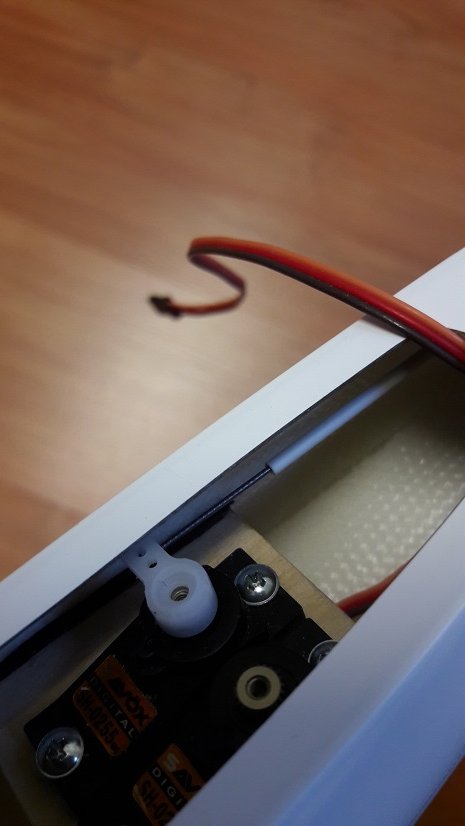

    heb me vanmiddag uitgeleefd om de flap aansturing te maken.
    netjes stuurstangetje op maat en alles aangesloten. heb de flap voorlopig op een 3 standen schakelaar, zodat ik 2 flap posities heb. hopelijk heeft iemand een goede tip, want ik loop vast met de bediening van de flap. het probleem zit hem in de neutraalstand. de servo heeft de grootste moeite om de flap in de neutraalstand te duwen. de laatste 1 à 2 mm wil de flap niet goed terug.
    mijn vermoeden is dat dit komt door de scharnier weefsel. deze zit onder de huid gelijmd. door het roer omlaag te buigen is de epoxy aan die kant van het weefsel gebroken en loopt daarom soepel. maar ik kan het roer niet de andere kant op buigen, waardoor dit de beperking op legt van de flap in de neutraalstand.
    wie weet tips om de flap ook goed terug te laten buigen ?

    Gisteren avond met een roer vele bewegingen gemaakt.
    Het helpt, dus dat wordt nog een keer vele bewegingen maken.
    Vanochtend voordat ik naar het werk moest nog even de flap willen afstellen.
    Daar moest ik helaas een defecte servo constateren. Gisteren had ik een voorgevoel en door de vele handelingen had ik zoiets. Had ik dat nu goed gezien. Ah nee, ik heb even niet opgelet met de bediening. Maar nu blijft de flap steeds omhoog/omlaag gaan, ook al bedien ik de zender niet.
    Dus maar een mailtje naar de webshop. Maar helaas.
    Ik heb de servo kabel geknipt om alles aan de kabelboom te solderen. Daarmee vervalt dan ook de garantie.
    Er moet dus eerst een nieuwe servo komen, dan kan ik weer verder.
    Laatst bewerkt: 13 feb 2017
    J.B vindt dit leuk.

    de nieuwe servo zit erin. van de defecte de elektronica eruit gehaald. hij blijft in de voorraad liggen voor reserve onderdelen.
    alle servo's zijn gemonteerd. alleen de laatste fine-tuning nog doen. heb eerst alles zoveel mogelijk mechanisch ingesteld. de fine-tuning moet ik met de zender doen.
    Heeft iemand een foto voorbeeld hoe ze hun cockpit kapje vast maken. de handleiding zegt dat je dit met 2 stukjes tape moet vastplakken. het is simpel en doeltreffend, maar de voorkeur heeft dit niet. een cockpit sluiting lijkt me niet ideaal, omdat daarvoor geen enkel frame is om dit te monteren.
