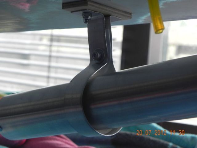

De uitlaatbevestiging aan het einde heb ik zo opgelost: (ik kon geen grote maat gereedschap klem vinden, dus zelf gemaakt uit een aluminium profiel)
Met brandstofslang ertussen, dat dempt de trilling mooi:
Als de reso maar niet kan glijden (als hij warm word , word silicoon ook zacht)
En voor je tank overloop een ander plaatsje zoeken.
Benzine op een hete reso wil wel eens gaan branden . :oops:

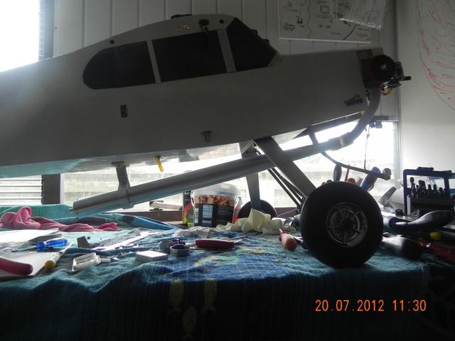

Vanmiddag met de biglift gevlogen. Het was maar even. 1 ding is zeker: de uitlaat geeft een groot verschil. Een ander ding is ook zeker: biglift vliegt niet meer. na de start merkte ik dat ik geen enkele controle over het hoogteroer had. Waarom? géén idee. Op de grond werkt alles prima, en naderhand werkte de hoogteroer servo ook gewoon....
Het resultaat is in elk geval heel veel schade. Ik heb weer wat te doen zeg maar:

Heb je het hoogteroer ook uitgetest met eem beetje druk op het roer?
Ben toch wel erg benieuwd wat het euvel is. Hoe is het met de motor, heeft die het een beetje overleefd?
Naja, je hebt weet wat te doen :hammer: :cry: Echt zonde.

Ik heb op rol en richtingsroer 5kg servo's zitten. Ik had bij de bouw bewust gekozen om op hoogte 10kg metal gear te zetten. Zo van: valt richting uit, heb ik rol nog, en andersom. Maar stel je duikt te hard naar beneden en een 5kg servo zou hem bij up trekken niet kunnen houden, dan heb ik er liever een 10 kg in.
Ik heb verder niks getest nu. Het spul staat boven en heb nu nog even niet de prut om aan de renovatie te beginnen :(. Komt wel weer :D
Hendrik trek wel gelijk de folie van de gehele romp.
En mijn vermoeden is dat je roerheveltje op je hoogteroer is afgebroken in de lucht door eerdere verzwakkingen van eerdere crashes. Neem gelijk wat dikkere hevels.
Succes met herstel. Het blijft rot een toestel kort vliegen en ik gun het niemand
